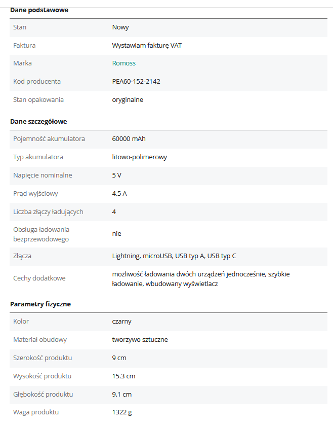

    Specyfikacja - tak, waży ponad kilogram, wymiary 9cm x 15.3cm x 9.1cm:
    Specyfikacja powerbanka Romoss o dużej pojemności 60,000 mAh

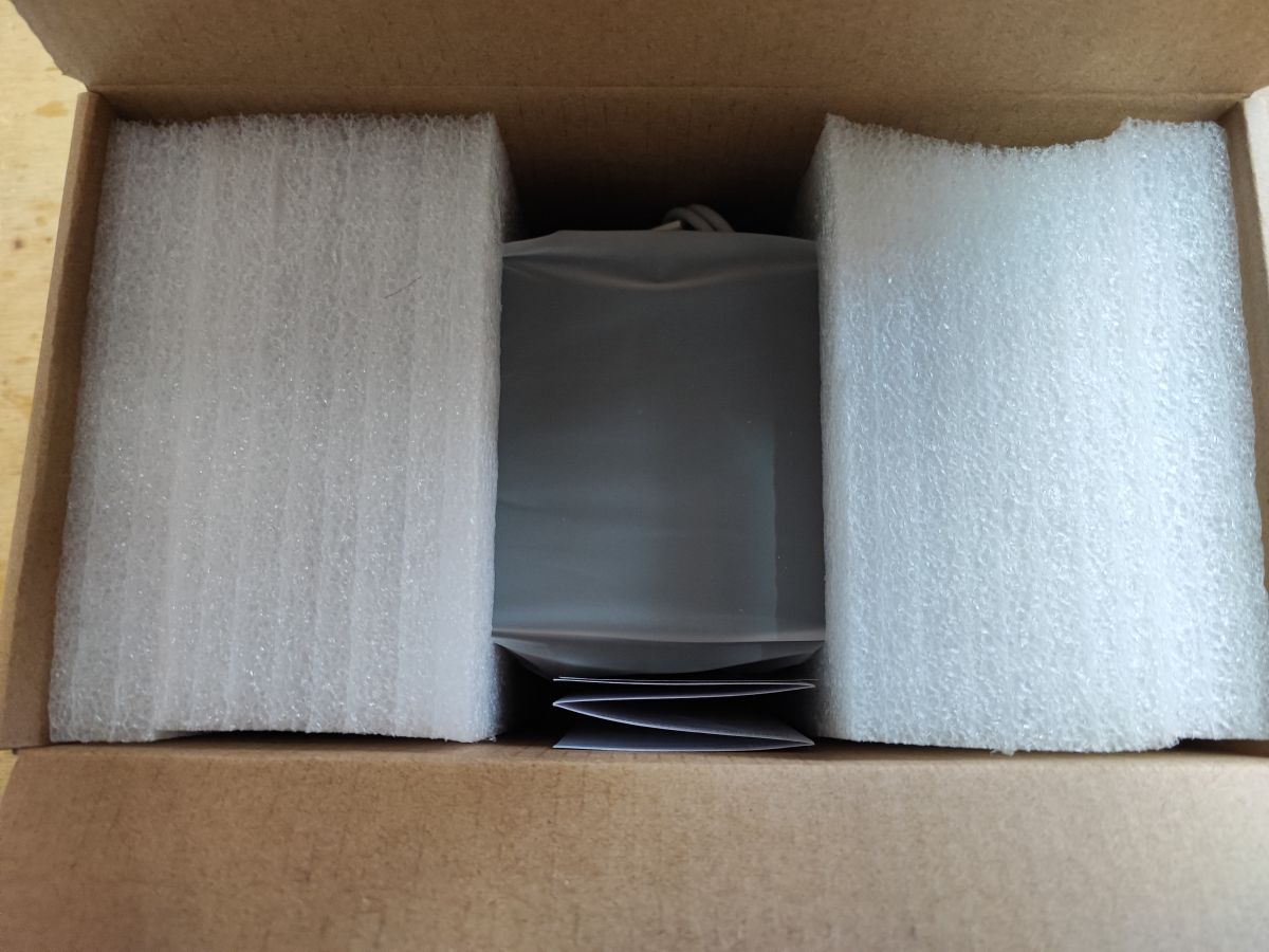

    Całość jest dobrze zabezpieczona na czas przesyłki:
    Powerbank zapakowany w kartonowe pudełko z zabezpieczeniami z pianki.

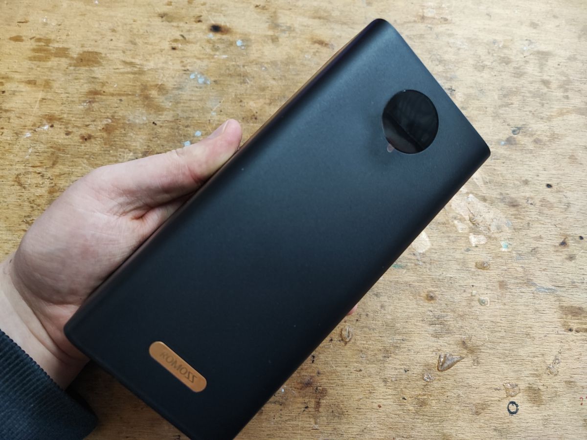

    No i sam powerbank:
    Osoba trzymająca duży, czarny powerbank na drewnianym tle.
    Leży w dłoni jak cegła, waży prawie 1.5kg.

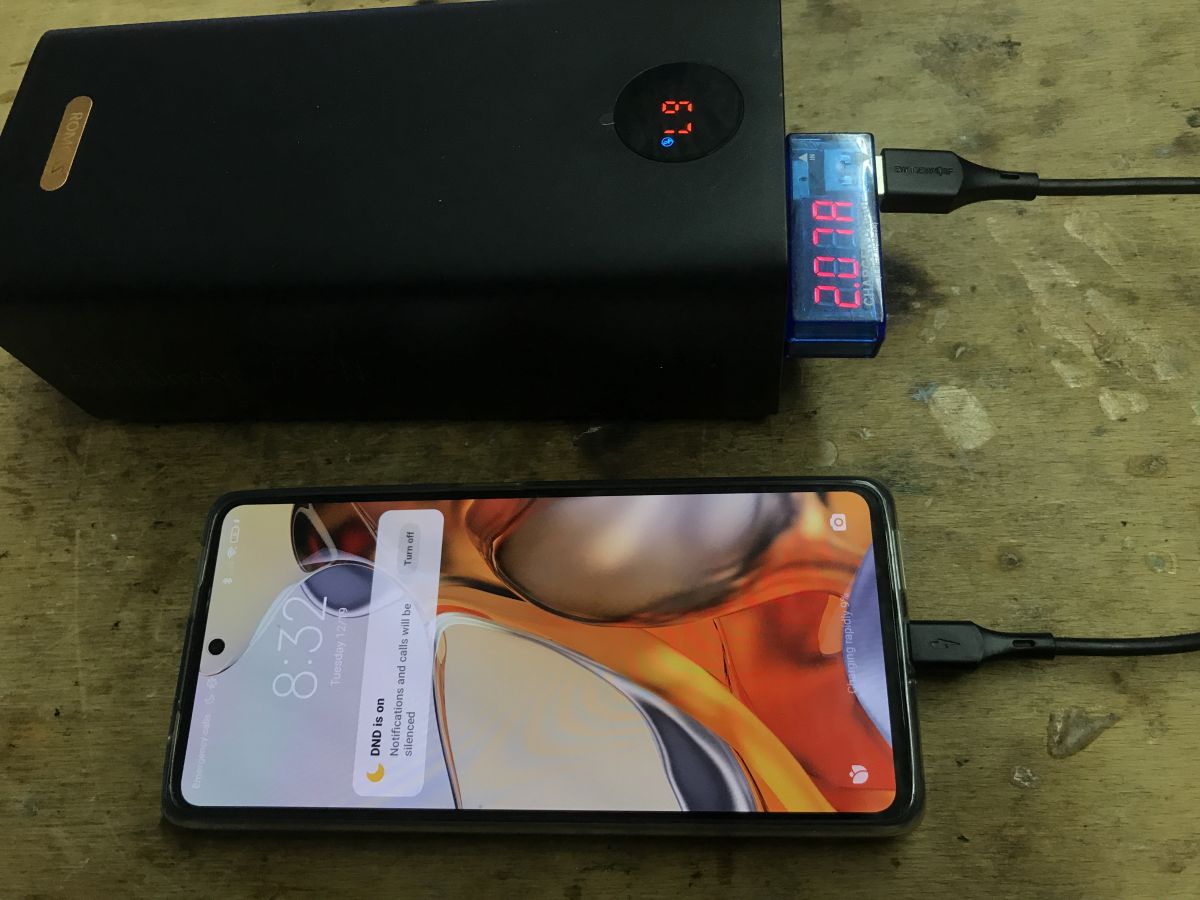

    Test z telefonem
    Pojemność jest wielka, ale co nam po niej jak nie naładujemy telefonu szybko? Wedle specyfikacji QC jest wspierane, sprawdźmy:
    Powerbank ładuje smartfon Xiaomi przy pomocy kabla USB.
    Telefon wykrył szybkie ładowanie, załączyło się po chwili wyższe napięcie (chyba 9V, bo użyty miernik nie pokazuje dokładnie wyższych) a prąd wynosił nieco ponad 2A.
