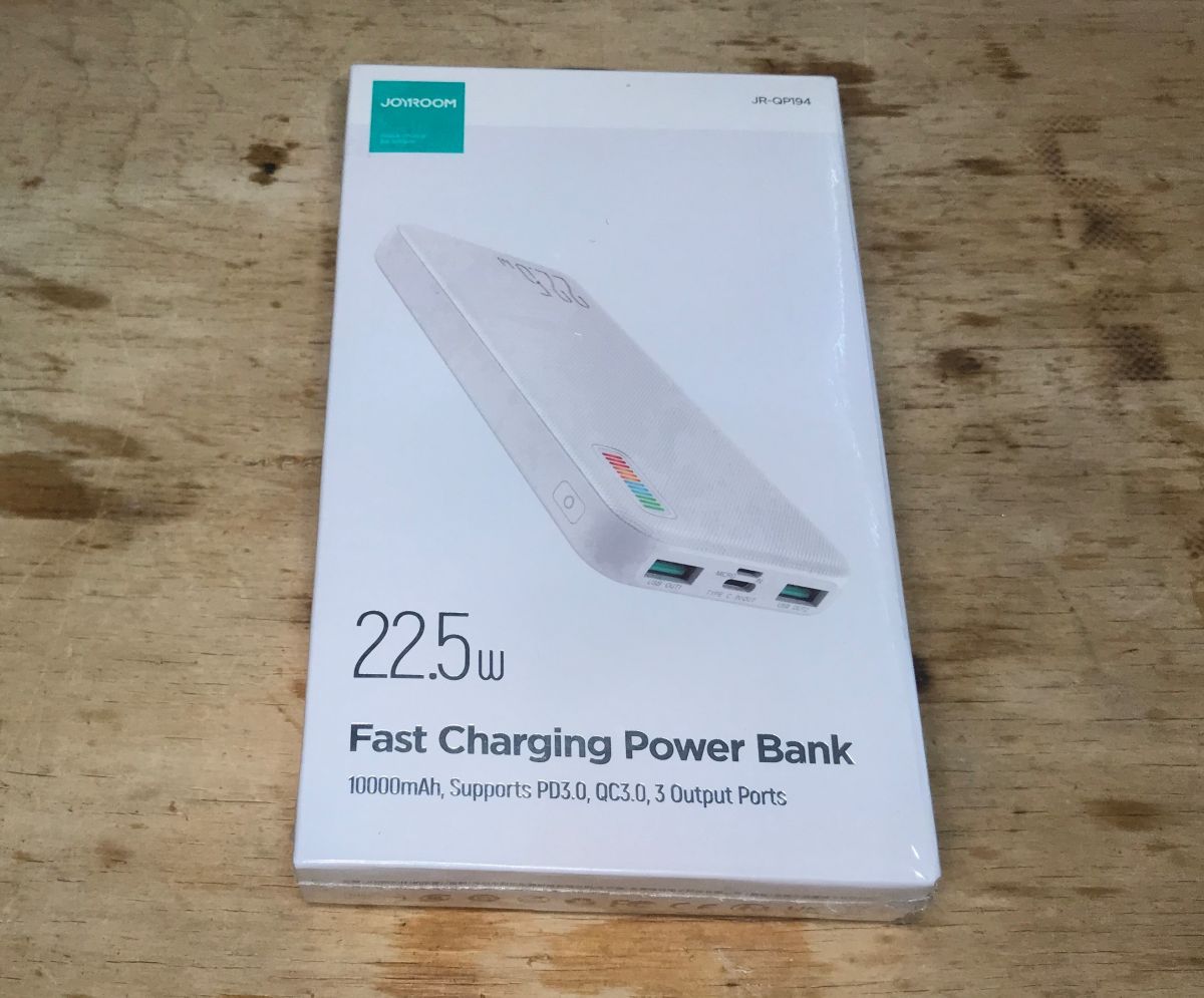

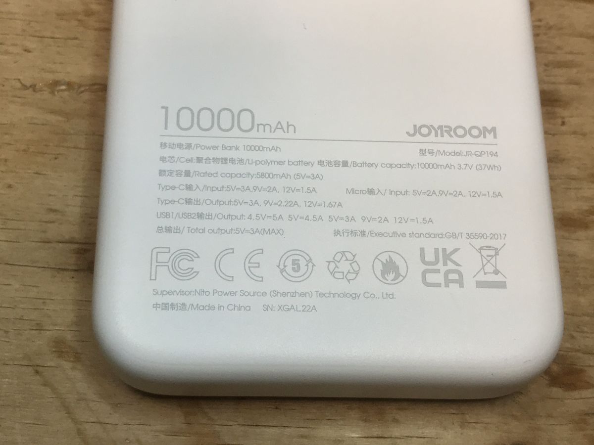

    Jaka jest rzeczywista pojemność powerbanków JR-QP194 i JR-T014? Co tak naprawdę oznacza dumne "3.1A LARGE POWER FAST CHARGING" na opakowaniu? Czy będzie dostępne QC? Na te i nie tylko te pytania postaram się tutaj odpowiedzieć. Dziś kontynuuję moje testy powerbanków, tym razem na stole mam dwa modele - jeden deklarowane 10 Ah, drugi 20 Ah.
    Zacznijmy od tego mniejszego.
    JR-QP194, 10 Ah, wedle informacji z obudowy wspiera m. in. protokół szybkiego ładowania QC.
    Pudełko powerbanka Joyroom JR-QP194 z informacją o szybkim ładowaniu 22.5W
    Z tyłu opakowania mamy podane wprost, że jest w stanie on dać te 9 czy tam nawet i 12V z wyjść USB1 i USB2. W porządku.
    Opakowanie powerbanka JR-QP194 z informacjami technicznymi.
    Co więcej, mamy też rozdzielone pojemności na:
    - pojemność baterii - 10000mAh 3.7V
    - pojemność znamionowa - 5800mAh 5V @ 3A
    Nieźle! Wszystko jest podane. Nie zawsze tak jest. Często podawana jest tylko pojemność ogniw (przy 3.7V) a potem początkujący myślą, że to jest pojemność przy 5V i dziwią się, czemu tak szybko się powerbank wyładował... też inna sprawa, że często i nawet ta pojemność jest zawyżona. Jak tu będzie? Sprawdzę.

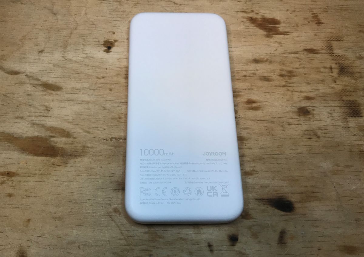

    Biały powerbank leży na drewnianym stole.
    Powerbank JR-QP194 na drewnianym stole z widocznymi oznaczeniami technicznymi i pojemnością 10000 mAh.

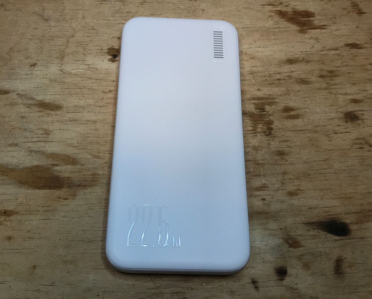

    Informacje są powtórzone na samym powerbanku. Plus.
    Powerbank Joyroom JR-QP194 z informacjami o pojemności.

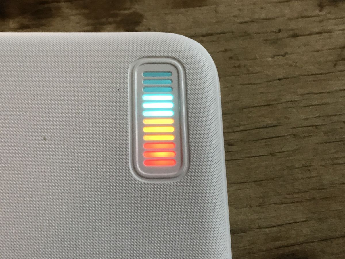

    Ta kontrolka kolorowa też jest całkiem fajna:
    Kolorowy wskaźnik na powerbanku.

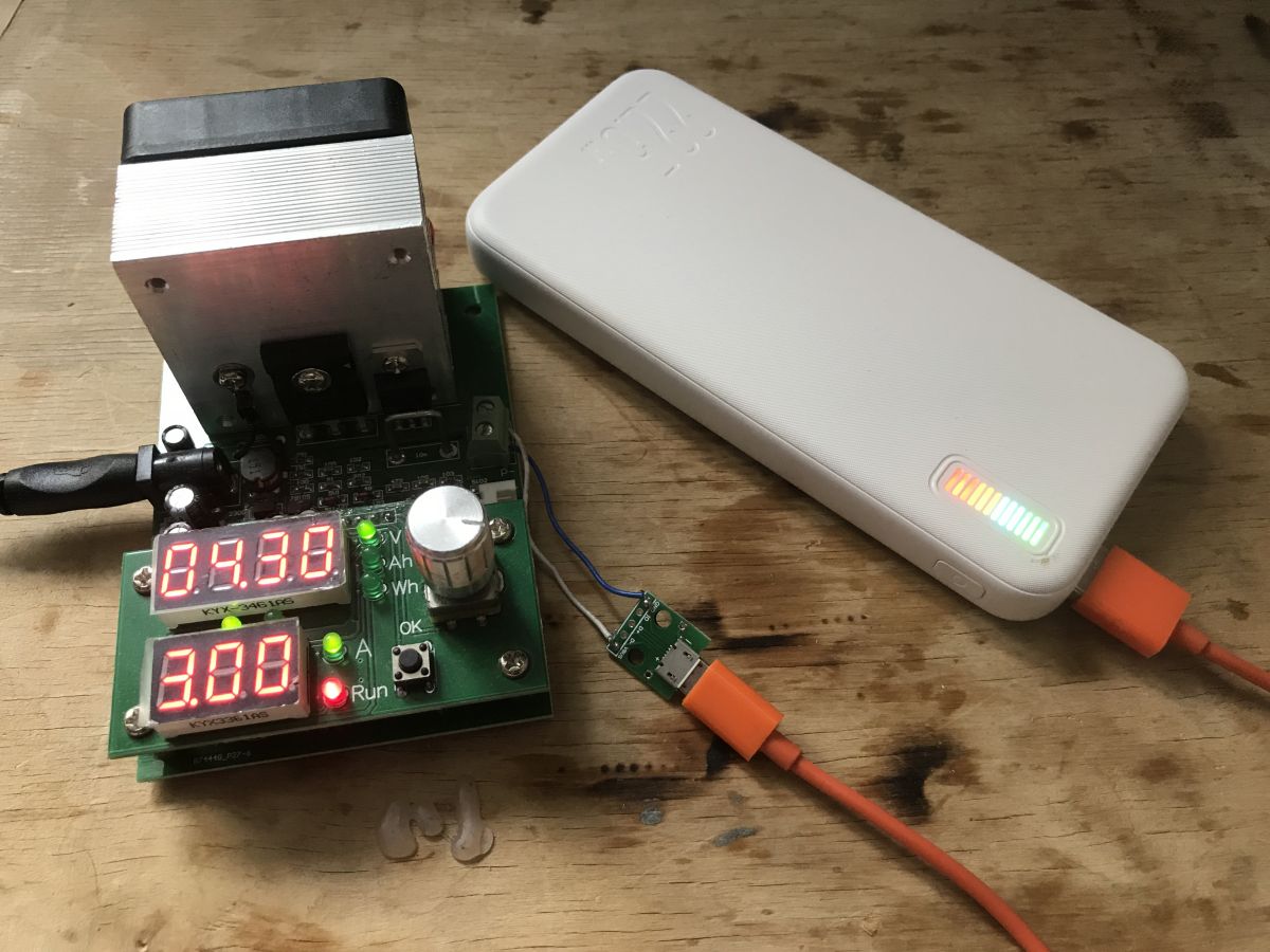

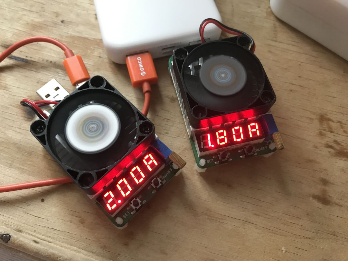

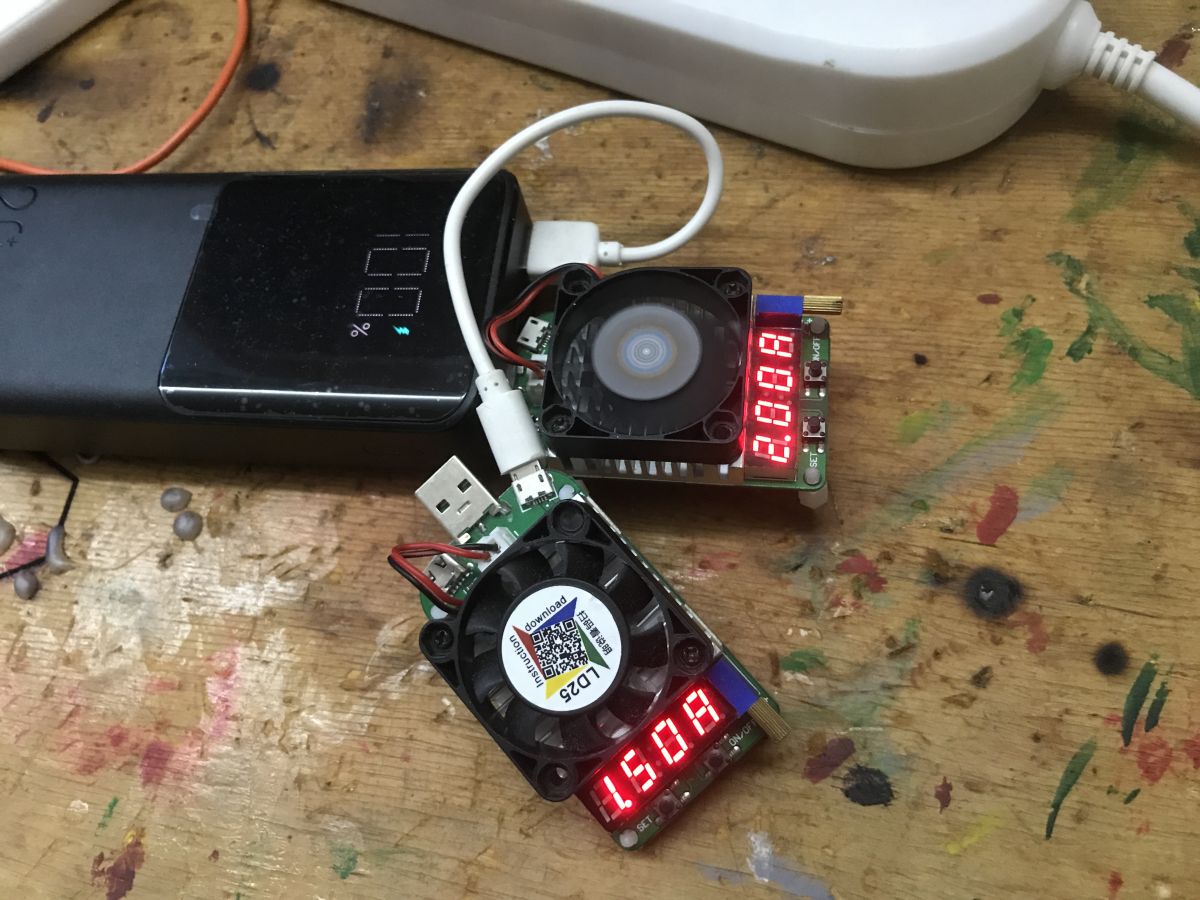

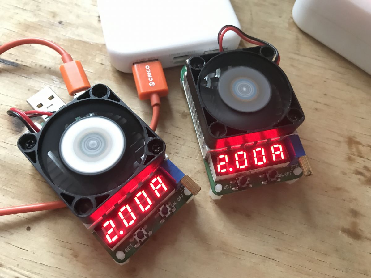

    Z portów USB przy 5V jestem w stanie pobrać do 4A, przy samym 4A troszkę napięcie siada, dodatkowo mam wrażenie, że limit jest wspólny na oba porty (a nie osobno po 2A na głowę):
    Dwa mierniki z wentylatorami pokazujące pobór prądu na drewnianym blacie.
    Dwa testery mocy USB z wentylatorami i wyświetlaczami, pokazujące 2.00A
    Powerbank z testerem napięcia USB na drewnianym stole

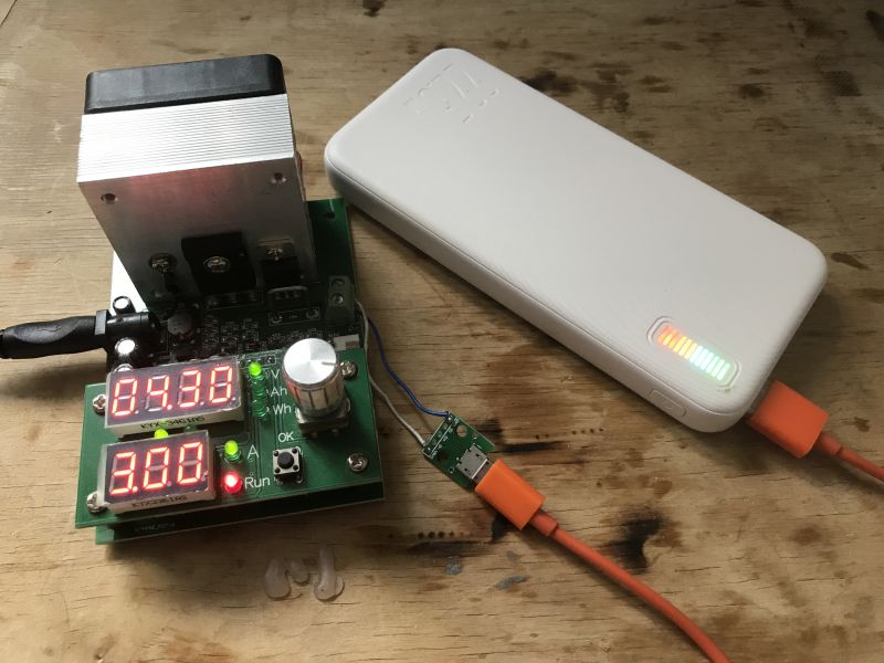

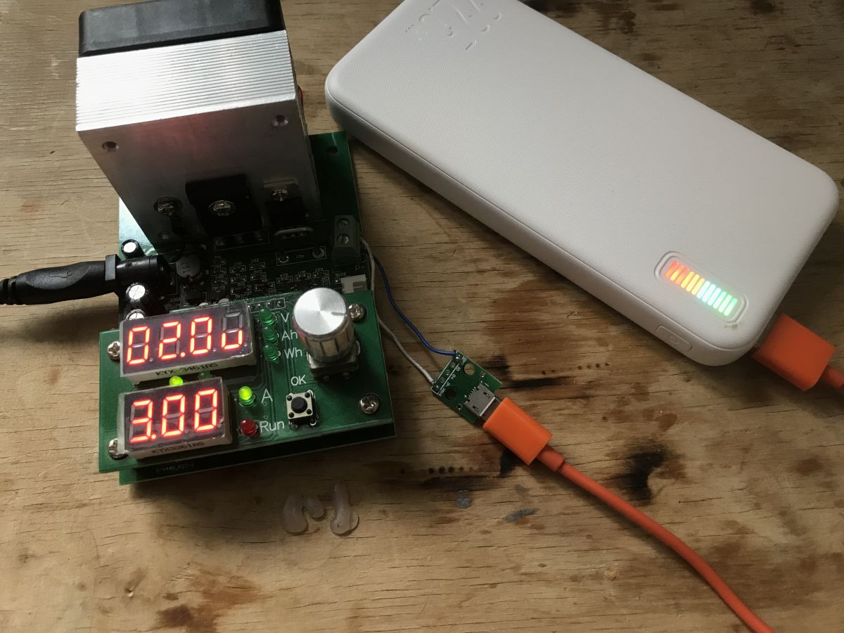

    Zatem pora na test pojemności - napięcie odcięcia 2V (bo i tak to powerbank - on odetnie wyjście "ostro" w danym momencie) oraz obciążenie 3A:
    Powerbank podłączony do urządzenia testującego z wyświetlaczami pokazującymi napięcie i natężenie.
    Biały powerbank z kolorowym wskaźnikiem naładowania, podłączony do testera obciążenia ze świecącymi wyświetlaczami.
    Ale wyniki podam pod koniec tematu.

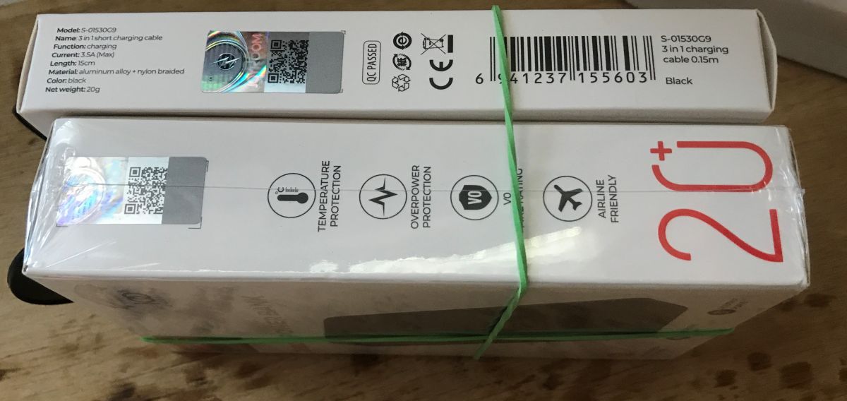

    Teraz drugi powerbank - tym razem 20 Ah.
    JR-T014, w zestawie z kabelkiem, ale to najmniej ważne.
    Opakowania dwóch powerbanków z informacjami o ich cechach.
    Opakowanie powerbanka JR-T014 marki JOYROOM o pojemności 20000 mAh.
    Trzy kable do ładowania Joyroom 3 w 1 w opakowaniu.
    Na obudowie mamy:
    Napis 3.1A LARGE POWER FAST CHARGING na opakowaniu powerbanka.

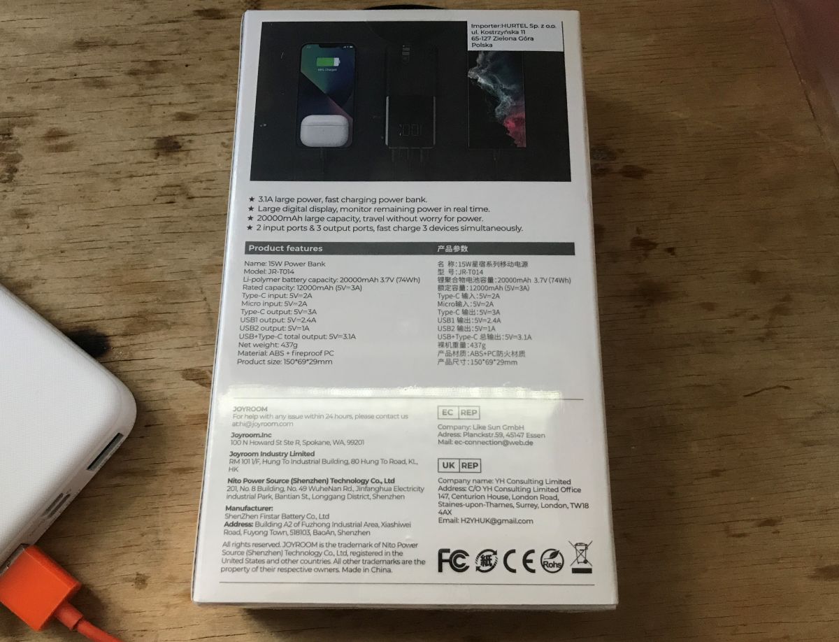

    Natomiast z tyłu:
    Tył opakowania powerbanku JR-T014 z opisem specyfikacji.
    Niby Fast Charging, ale widzę tylko ciągle napięcia 5V. Nie jest podane ani 12V, ani nawet 9V... To w końcu jest tam te QC, czy go nie ma? Raczej nie...

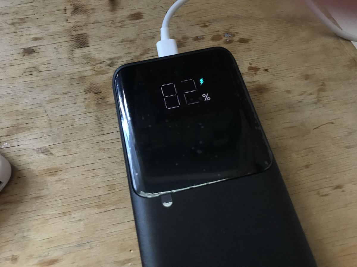

    Oprócz tego mogę znów dać plus za podanie "rated capacity" jako 12000mAh, ale do sprawdzenia.

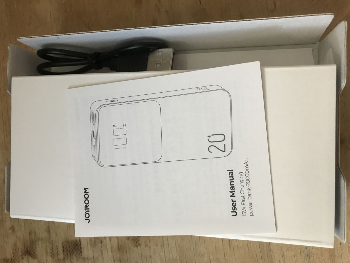

    Wypakowujemy:
    Opakowanie i instrukcja powerbanku Joyroom o pojemności 20,000 mAh.
    Powerbank z wyświetlaczem wskazującym 82% naładowania.

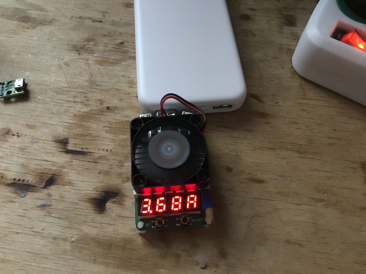

    Test obciążenia - do 3.5A:
    Powerbank z podłączonymi testerami elektronicznymi na drewnianym stole.
    Teraz pora na wyniki testów pojemności. Mój tester oczywiście podłączam na wyjście USB, więc mierzę pojemność na wyjściu 5V. Z tego powodu już wcześniej arbitralnie dobrałem sobie przelicznik na pojemność ogniw, w którym też starałem się uwzględnić straty na przetwornicy.
    Nie będę tu tego tłumaczyć, gdyż było to omawiane wcześniej w serii:
    Wielki powerbank 60Ah - PEA60 Romoss PEA601522142 - test pojemności oraz QC
    Jako przelicznik arbitralnie przyjąłem 0.65, oto rezultaty.
    JR-QP194 10Ah @ 3.7V, 5.8Ah @ 5V
    - test 1 - 6.211 Ah przy 5 V, szacując na ogniwach 9.56Ah
    - test 2 - 6.072Ah przy 5 V, szacując na ogniwach 9.34Ah
    JR-T014 20Ah @ 3.7V, 12Ah @ 5V
    - test 1 - 12.59 Ah przy 5 V, szacując na ogniwach 19.37Ah
    - test 2 - 13.59 Ah przy 5 V, szacując na ogniwach 20.9Ah
    Wygląda na to, że te powerbanki rzeczywiście oferują to co jest obiecane na etykiecie. Ciężko jest mi tu coś zarzucić. Moje szacunki z przelicznikiem 0.65 można by tu w ogóle pominąć, producent obiecał kolejno 5.8Ah przy 5V i 12Ah przy 5V i rzeczywiście tyle tu było, a nawet nieco więcej...
    Zostaje kwestia ładowania wyższym napięciem - tu też zgodnie z etykietą. Mój Xiaomi załączył się na 7.5V tylko w przypadku pierwszego powerbanka. Drugi QC nie oferuje, a ten napis "quick charging" to tylko zwodnicza reklama, która ma brzmieć jak nazwa standardu ładowania wyższym napięciem ale nim wcale nie jest. Mimo to, chyba mogę polecić te dwa modele. Nie było tu przesadnego wprowadzania w błąd.
