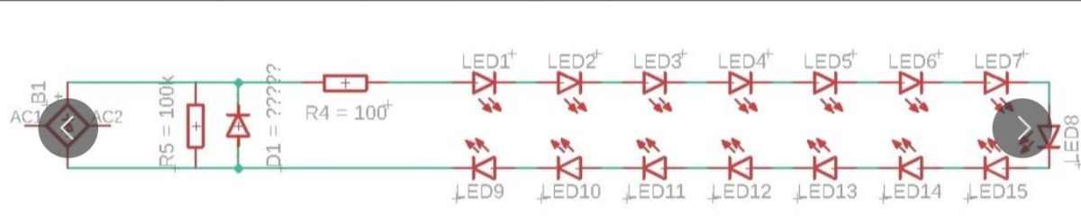

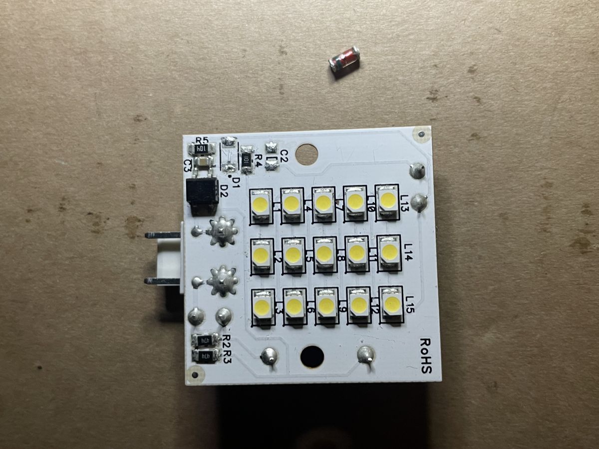

    Nie chce nic projektować po prostu chcę naprawić oświetlenie które było oryginalnie z lodówką ale przestało świecić szybko znalazłem przebitą diodę której anoda idzie na GND a katoda na zasilanie jest to raczej zenerka? ale nie wiem na jakie napięcie była, na uszkodzonej brak oznaczeń.
    Tak to wygląda:
    Jak dobrać wartość diody Zenera za mostkiem prostowniczym dla 15 diod LED?

    Może rozrysuj schemat, będzie łatwiej to analizować. Układ jest dosyć prosty.

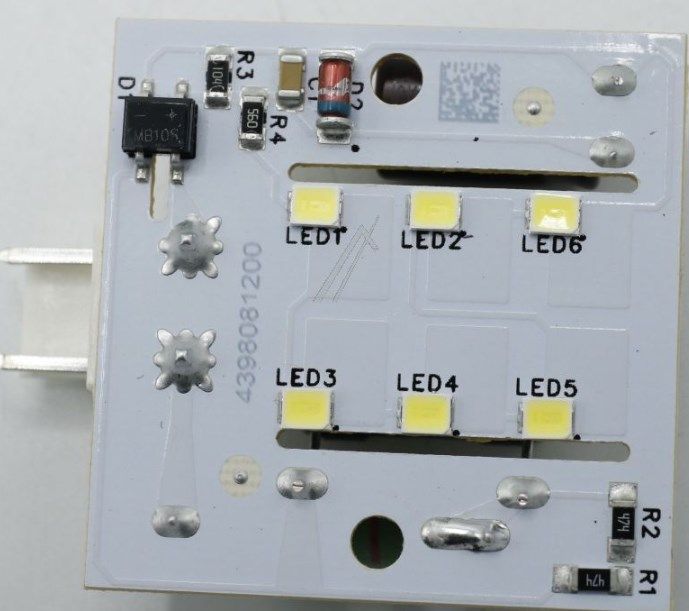

    Dalej szukam oznaczeń tej diody. Ktokolwiek coś wie? Czy to na pewno dioda Zenera?
  • #11 21610215
    DiZMar
    Posty: 32554
    Pomógł: 2887
    Ocena: 6614
    daro19862 napisał:
    Czy to na pewno dioda zenera?
    Z oznaczenia na płytce (D1) wygląda na zwykłą prostowniczą. Zenera powinna mieć oznaczenie ZD1. Brak napisu o napięciu stabilizacji też świadczy, że to nie jest dioda zenera. Pytanie czy tylko ona uszkodzona? Nie ma tam wielu elementów do sprawdzenia.

    To nie jest zenerka. Wstaw 1N4148 i powinno działać.

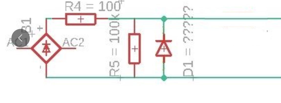

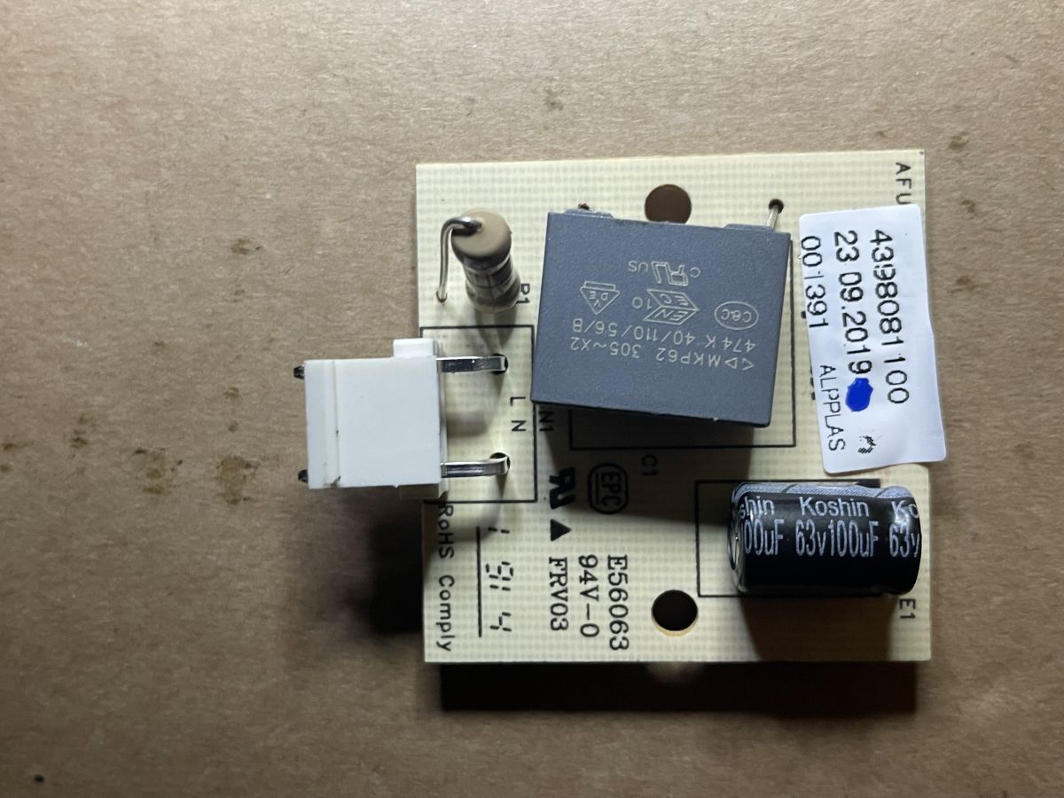

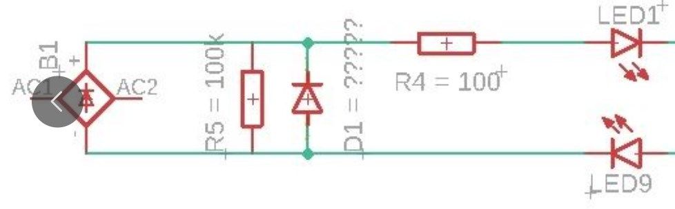

    Tak to wygląda:
    Szukam oznaczenia diody D1, na obudowie brak.
    Nie wiem jakie parametry mają diody led ale wiem że wszystkie są sprawne.

  • #19 21610696
    DiZMar
    Posty: 32554
    Pomógł: 2887
    Ocena: 6614
    D1 jest równolegle ww kierunku zaporowym do zasilania. Jej rola w czasie prawidłowej pracy jest żadna niezależnie czy jest prostownicza czy zenera. Bez niej LED-y powinny świecić. Dziwne, że między zasilaniem a tą diodą nie ma żadnego rezystora. Jeżeli prostownicza to zabezpiecza przed odwrotnym zasileniem. Jeżeli zenera to przed zbyt wysokim napięciem ale bez rezystora to w przypadku zbyt wysokiego napięcia zostanie zwarta a właściwie nawet wybuchnie. Podobnie przy odwróceniu polaryzacji zasilania. Czy nie jest to tak podłączone?
    W powyższym układzie to D1 będzie zenerką na napięcie jakie potrzebne do zasilenia 15 LED połączonych szeregowo. Jakie to napięcie to zależy ile V potrzebuje każda z LED x 15.
    Zdecydowanie nie.
    Skoro kondensator 470nF ogranicza prąd do 30mA to może nic nie wybucha bo nic oprócz niej nie jest uszkodzone.
    Jeżeli to dioda zenera to na jakie napięcie może ona być ? Kondensator E1 ma 100uF/63V

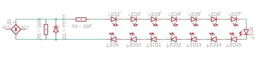

    Nie widzę tego kondensatora na Twoim schemacie w >>21610684.
    Umieść go to wtedy zmieni się być może moja analiza. Na Twoim schemacie nic nie ogranicza prądu D1. Poza napięciem zasilania oczywiście.
  • #23 21611020
    Andrzej Maciejewski
    Posty: 510
    Pomógł: 34
    Ocena: 63

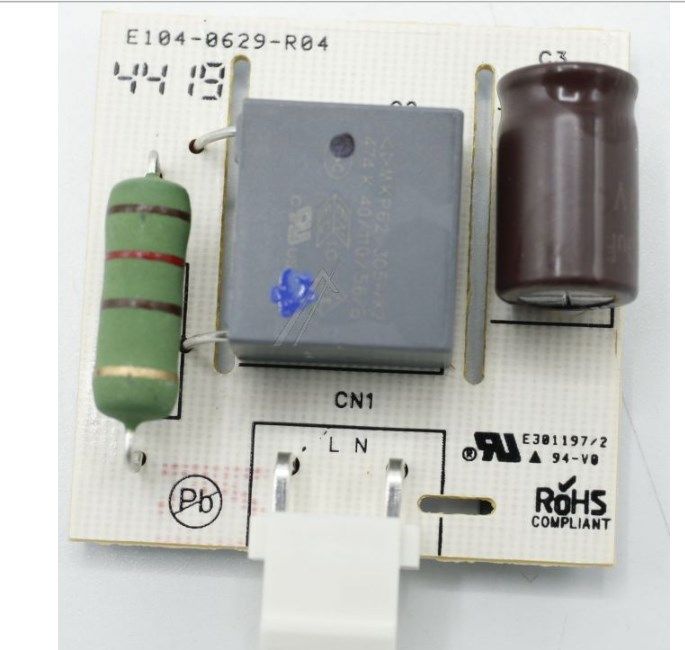

    Prąd LEDów ogranicza kondensator 470nF (nie umieściłeś go na schemacie , a pełni podstawową rolę jako GŁÓWNY ogranicznik prądu, te 100 om w szereg z diodami to kosmetyka).
    Ponieważ kondensator (470nF) nie przewodzi prądu stałego , więc musi być włączony w szereg z mostkiem prostowniczym (czy D2 na fotce to mostek? bo nie widać wszystkich 4 nóżek).
    Z wyjścia mostka , niezależnie od tego, czy zrobisz tam zwarcie, podłączysz jeden LED czy 15 popłynie prąd od 30mA przy sprawnych diodach do powiedzmy 50 mA przy zwarciu (_jta_ wyliczył 30mA, powtarzam za nim).
    Schemat nie jest pełny bo na fotce jest jeszcze elektrolit na 100uF/63V który likwiduje migotanie LED (100Hz)
    Przedmiotowa dioda pewnie zabezpiecza ten elektrolit w sytuacji gdy któryś z LED uszkodzi się na rozwarcie. Podejrzewam, że to zener na napięcie ok 50-60 V i mocy np 3W bo w sytuacji awaryjnej musi przejąć całe 30 mA (zabezpiecza 100uF przez przebiciem).
    W stanie normalnej pracy prąd przez zenera nie płynie w ogóle (całe 30mA płynie przez LEDy które w tym momencie pracują jak zener na 15*3V = 45V (poniżej napięcia zenera D1).
