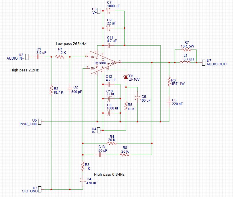

    Oto projekt, według którego chcę zbudować wzmacniacz
    Schemat wzmacniacza audio oparty o układ LM3886 z elementami filtrującymi i zabezpieczającymi
    Jest to projekt ze strony circuitbasics.com i na YouTube jest film, który dokładnie go opisuje

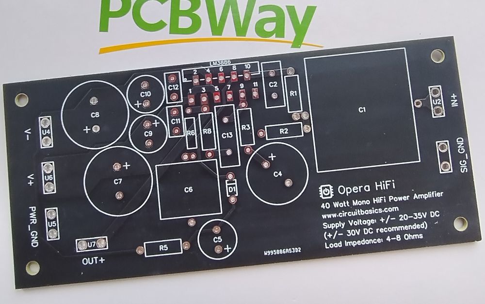

    Płytki do wzmacniacza zamówiłem z PCBWay dokładnie według tego projektu z filmu. Do tego zasilacz i soft start z AliExpress, a transformator ze strony toroidy.pl.

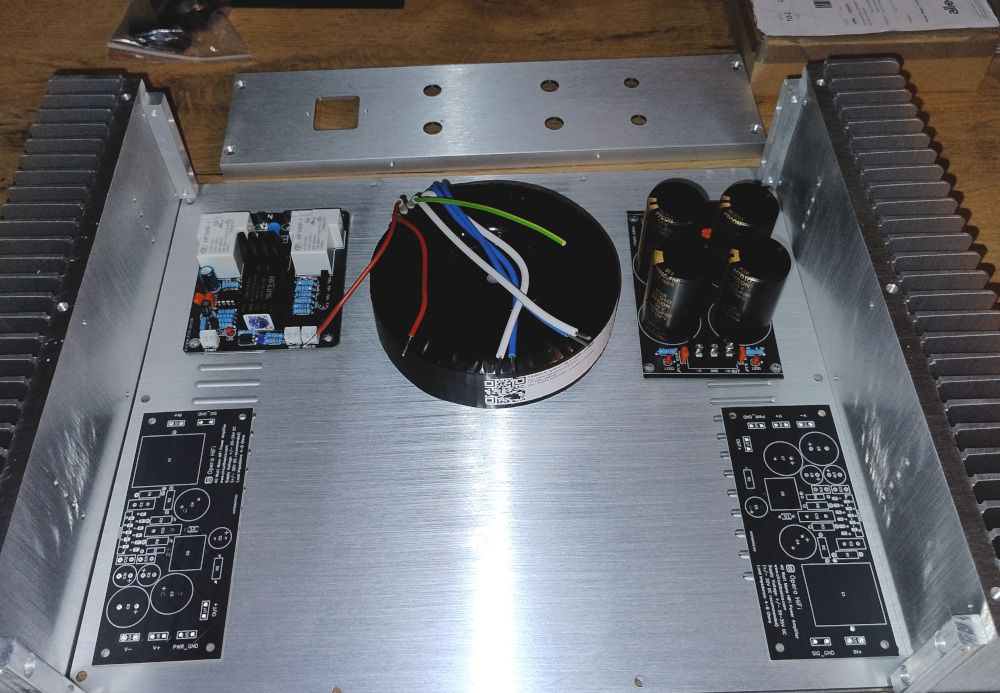

    Mam też solidną obudowę z dużymi radiatorami, oto kilka fotek podzespołów
    Czarna płytka PCB wzmacniacza audio Opera HiFi z opisanymi polami na podzespoły

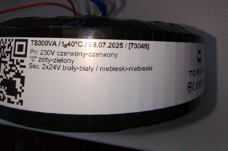

    Transformator toroidalny TS300VA z oznaczeniami napięć i kolorów przewodów
    Obudowa z aluminiowymi radiatorami i zamontowanymi modułami wzmacniacza audio

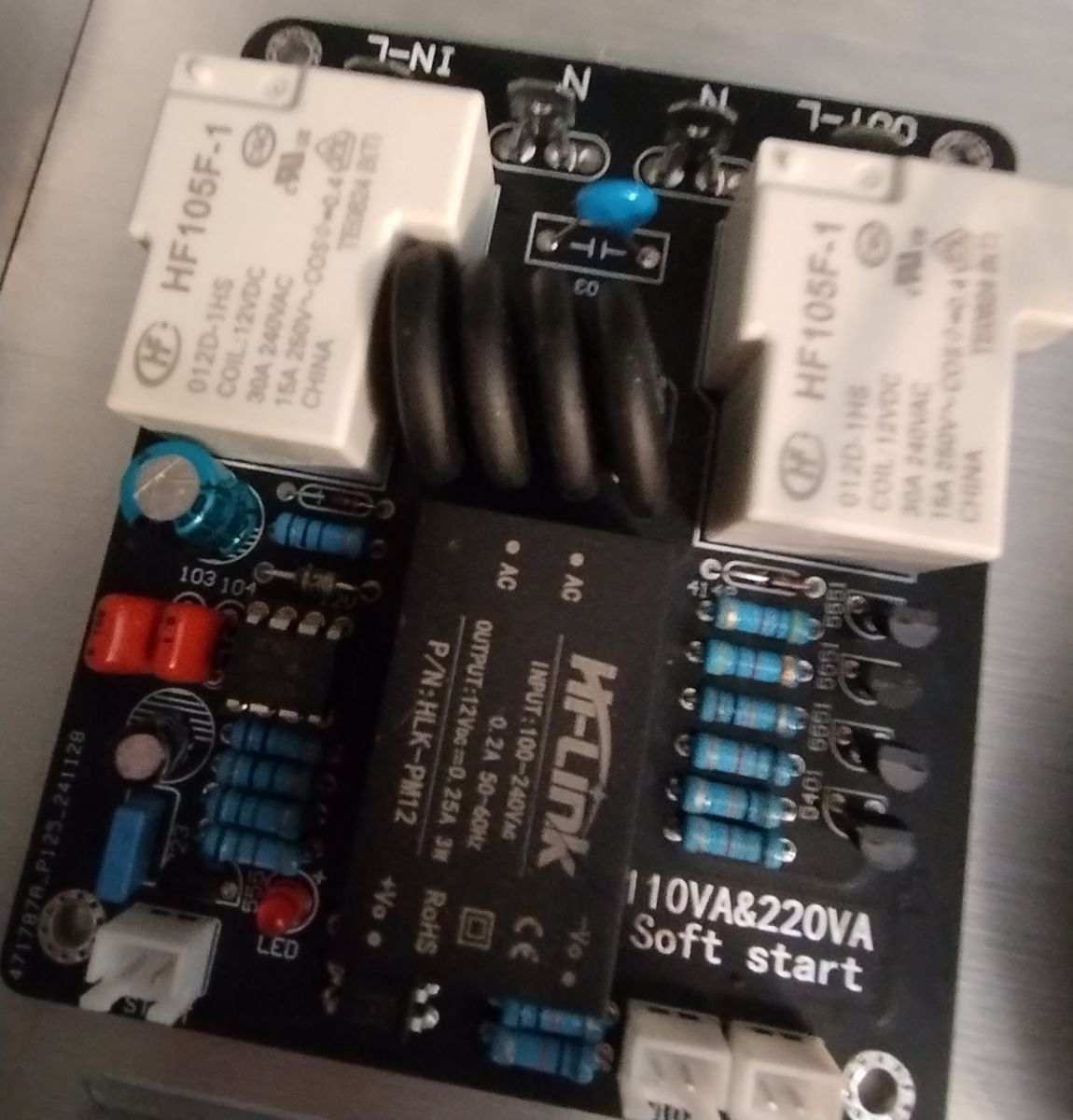

    Moduł soft start na płytce PCB z przekaźnikami HF105F-1 i zasilaczem HLK-PM12

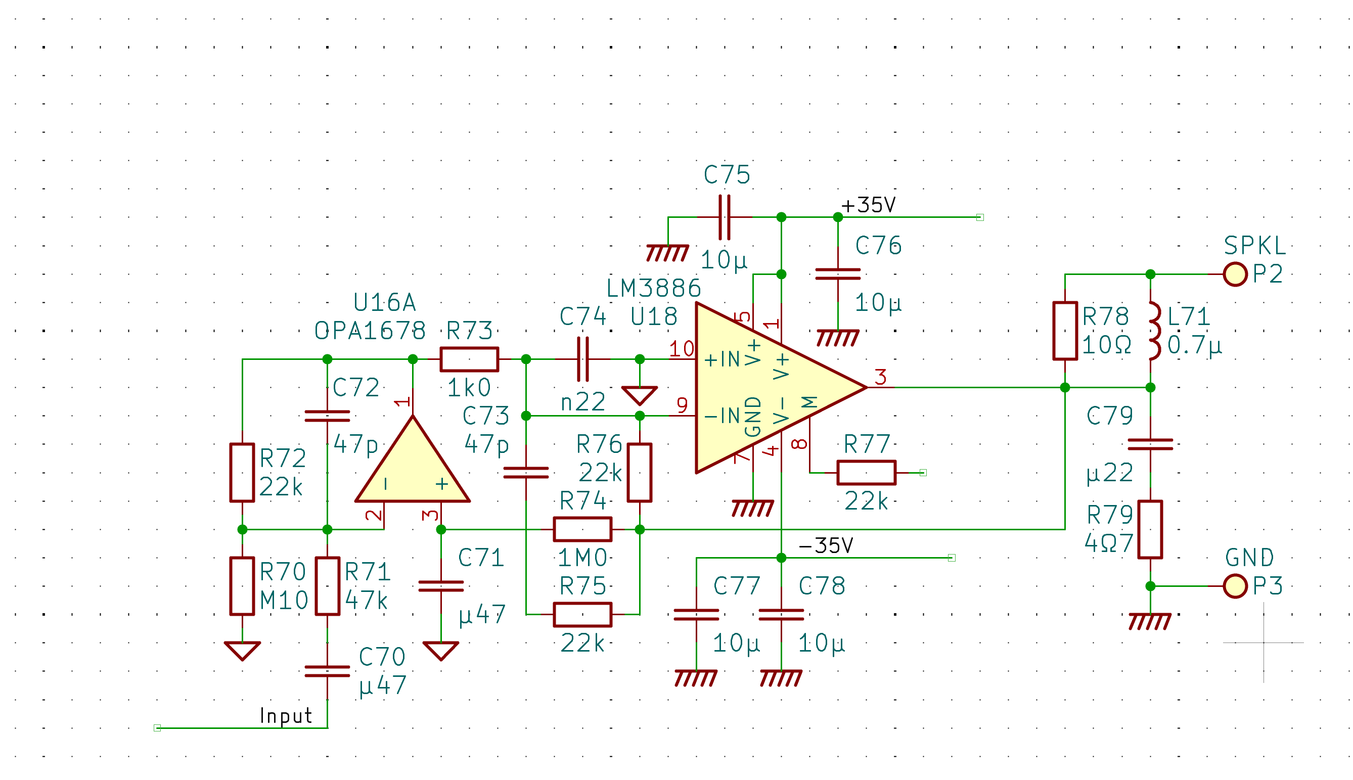

    Płytki i elementy już zamówione, więc trochę poniewczasie będzie ten mój post.
    W pokazanym na schemacie układzie są kondensatory, w szczególności C4 - 470µF, który w moim przekonaniu nieco burzy całą narrację, dotyczącą jakości sygnału, uzyskiwanego ze wzmacniacza. Kondensator ten pracuje przy praktycznie zerowym napięciu stałym, a zgodnie z dostępnymi w sieci materiałami, (np. https://www.ti.com/lit/an/slyt796a/slyt796a.pdf?ts=1753425899422 ) jest to chyba najgorszy wariant, z punktu widzenia zniekształceń. Istnieją rozwiązania, bardzo skutecznie eliminujące ten problem, przy okazji pozwalające na kilkukrotne zmniejszenie pojemności (co za tym idzie ceny i rozmiaru) kondensatora, występującego w tym projekcie jako C1. Przykład na to wraz z opisem, znajduje się w książce Cordella "Designing Audio Power Amplifiers", rysunek 27.2 na stronie 539. By nie naruszyć praw autorskich, zamieszczam swoją modyfikację tego rozwiązania na załączonym rysunku.
    Schemat wzmacniacza audio z operacyjnym OPA1678 i końcówką LM3886
    Zagadnienie jest interesujące i sądzę, że warto takie problemy podnosić, szczególnie na tym portalu.
    Nie traktuj, proszę, tego posta jako zniechęcającego do wykonania urządzenia wedle pomysłu, jako przyjąłeś. Zapewne wykonanie da Ci wiele satysfakcji i wzmacniacz będzie działał bardzo dobrze. Z mojej strony to tylko taki przyczynek do dyskusji na temat rozwiązań, jakie warto rozważyć przy podejmowaniu decyzji. Przy okazji chętnie poznam inne opinie na ten temat.

  • #4 21616773
    Cezary_
    Posty: 242
    Pomógł: 16
    Ocena: 60
    Zgodnie z danymi pomiarowymi w artykułu TI, który wyżej wskazałem, w celu redukcji zniekształceń harmonicznych, wprowadzanych przez pracujące bez polaryzacji napięciem stałym kondensatory elektrolityczne, należy je mocno "przewymiarować", to jest dać większą pojemność, niż by to wynikało z dolnej granicznej częstotliwości. Będziesz miał szansę popróbować i sprawdzić efekty, co jest zawsze najciekawszym elementem takich hobbystycznych działań. Przy tym bez dobrej aparatury pomiarowej pewnie nie da się za wiele zauważyć (to potrafi tylko ucho prawdziwego audiofila, który "słyszy" rzeczy niesłyszalne ;) )

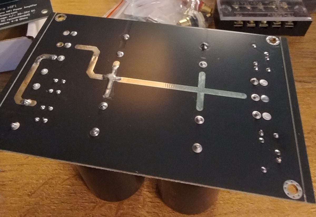

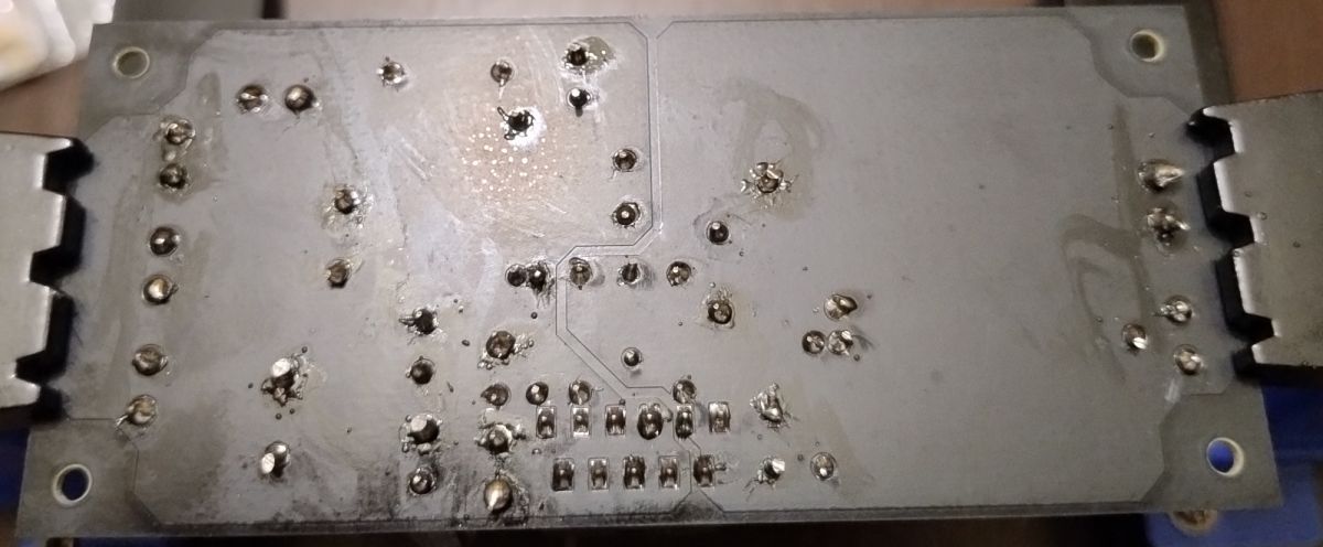

    Dostałem już wszystkie elementy. Trochę dziwnie wygląda spód płytki od zasilacza jakby jakiś chińczyk nie pogrubił tych ścieżek w całości.
    Spód płytki drukowanej z widocznymi ścieżkami i punktami lutowniczymi
    Czy jeśli to było robione cyną bezołowiową, to mogę na to dać cynę ołowiową żeby to poprawić?

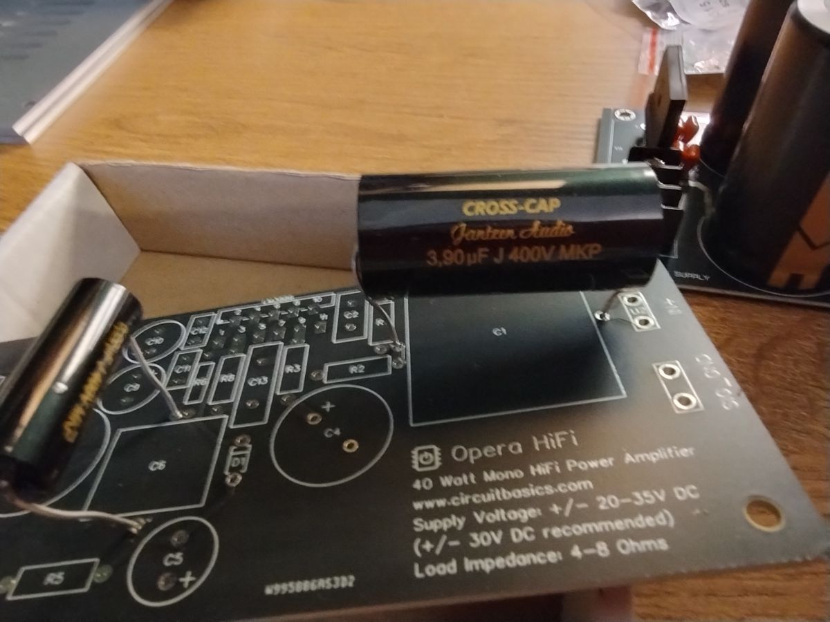

    Kondensatory foliowe ziomek polecał mundorf evo, chciałem troszkę przyoszczędzić na pierwszą wersje płytek i kupiłem takie, będą musiały lekko wisieć bo mają trochę inny wymiar.
    Kondensatory foliowe zamontowane nad płytką drukowaną wzmacniacza Opera HiFi

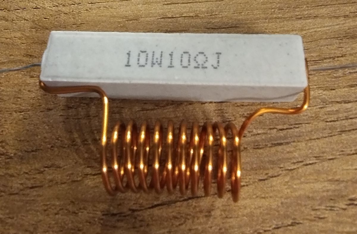

    Zrobiłem też cewkę z drutu emaliowanego 1mm co ma być na wyjściu wzmacniacza razem z rezystorem. Powinna mieć ok 0,7uH.
    Cewka z drutu emaliowanego i ceramiczny rezystor 10W 10Ω na drewnianym tle

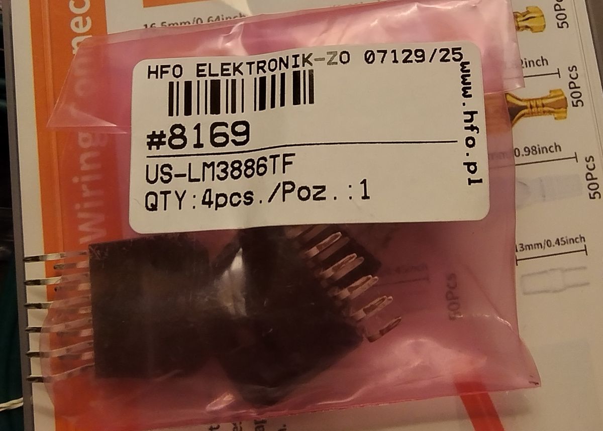

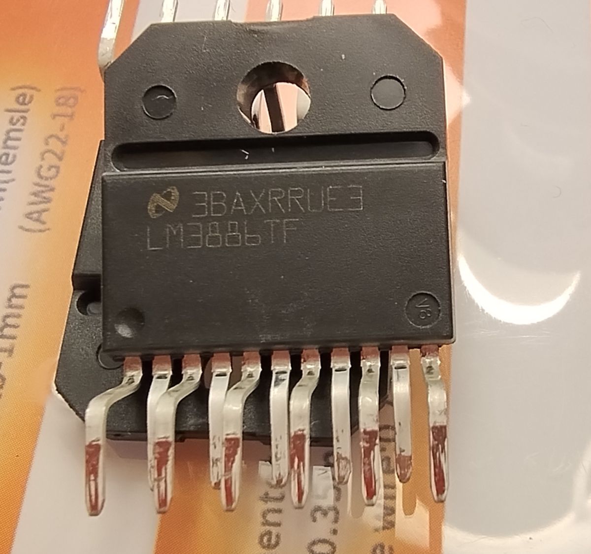

    Scalaki lm3886 kupowałem ze sklepu hfo. Można jakoś po wyglądzie ocenić czy to tanie podróbki? A może nie ma to znaczenia czy podróbka czy nie?
    Zbliżenie układu scalonego LM3886TF z oznaczeniami i widocznymi końcówkami
    Układ scalony LM3886TF w różowej torebce antystatycznej, etykieta HFO

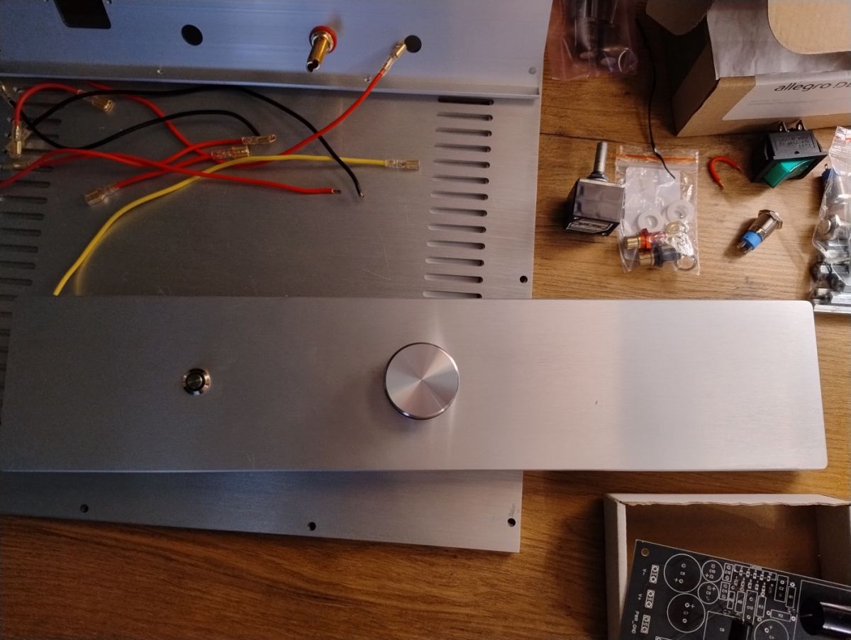

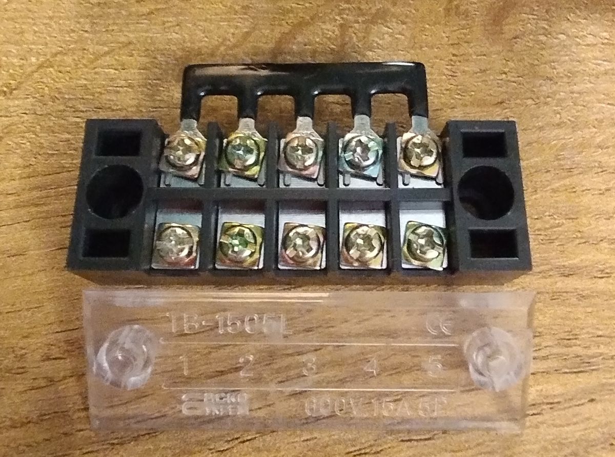

    Według projektu masy sygnałów i zasilania mają się spotkać w zasilaczu, a obudowa nie ma być połączona z masą złączy? Chciałem do takiej szyny te masy podłączyć
    Listwa zaciskowa TB-1501 z 6 śrubowymi zaciskami na tle drewnianym
    Z obudową będzie tylko połączony przewód ochronny i ten z transformatora oznaczony na zielono-żółto.
    Z przodu będzie skromnie tylko przełącznik monostabilny z zieloną diodą połączony do tego modułu soft start i gałka volume. Dioda z przełącznika działa z napięciami 3-12v. Chciałem ją połączyć przez rezystor 2k albo 3.3k z zasilaniem +33v na wyjściu zasilacza. Nie chciałbym żeby za mocno świeciła.
    Panel przedni obudowy wzmacniacza z gałką i przyciskiem monostabilnym

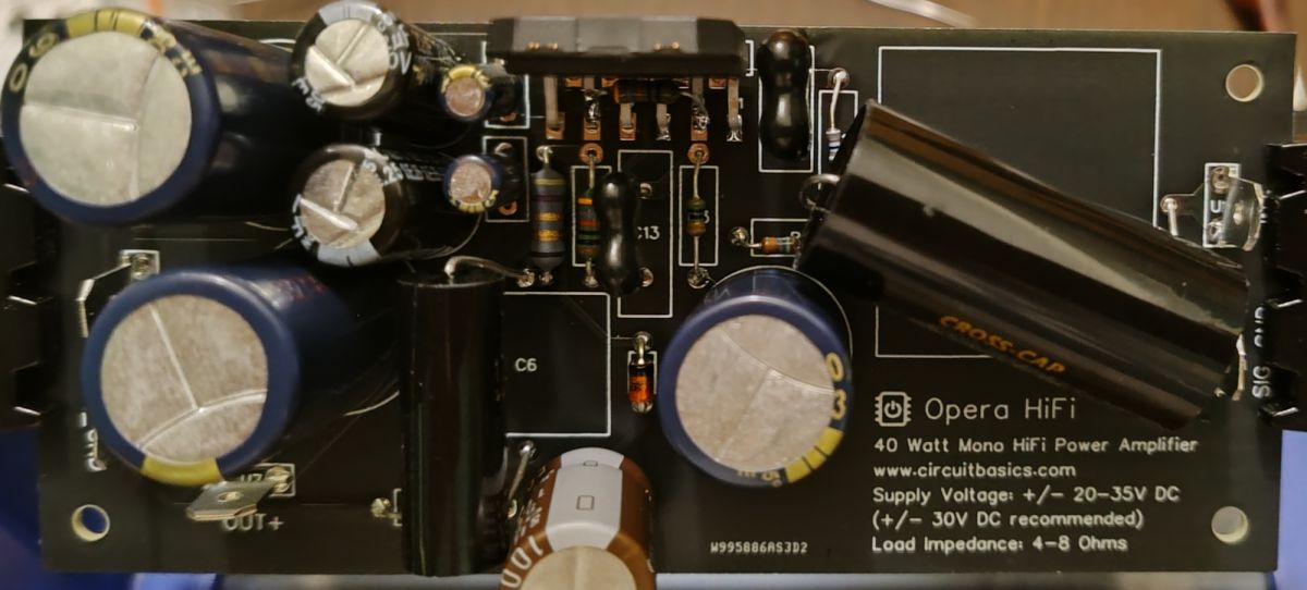

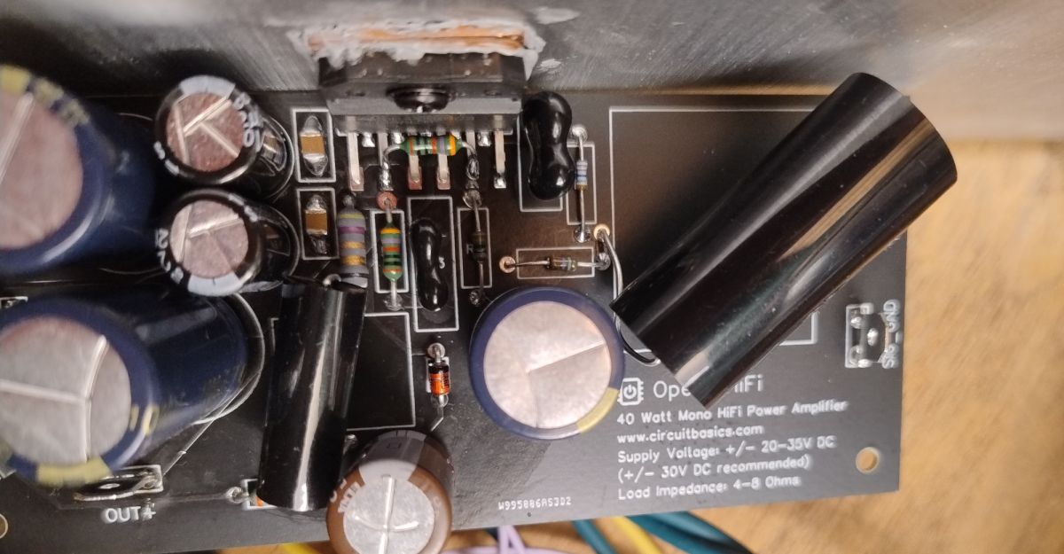

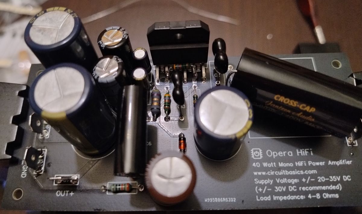

    Zmontowałem płytkę wzmacniacza. Zamiast ceramicznych kondensatorów c11 i c12 dałem elektrolity o takiej samej pojemności. Mam nadzieję, że nie będzie to problemem. Można jeszcze jakoś sprawdzić taką płytkę multimetrem przed podłączeniem zasilania?
    Płytka wzmacniacza Opera HiFi z zamontowanymi kondensatorami elektrolitycznymi i elementami pasywnymi
    Płytka wzmacniacza Opera HiFi z zamontowanymi kondensatorami i innymi elementami

  • #14 21623629
    Krzysztof Kamienski
    Posty: 21888
    Pomógł: 2032
    Ocena: 5152
    Wiesz, jaka jest różnica pomiędzy tymi kondensatorami i dlaczego dodatkowo dano kondensatory nieelektrolityczne? Np. styrofleksowe albo rzeczywiście ceramiczne? Poza tym nie widziałem jeszcze ceramicznego kondensatora o pojemności 4,7 µF. Poczytaj o indukcyjności (dziwne, co?) własnej kondensatorów. Nie tylko pojemność i ESR i napięcie pracy.
  • #15 21623634
    Bart_Tut
    Poziom 3  
    Posty: 16
    Ocena: 4
    >>21623629
    Chodziło o kondensatory 4.7 uF X7R TDK, takie były w wykazie elementów. Takich małych elementów smd nie lutowałem nigdy i kupiłem elektrolity. Pewnie złożę jeszcze jedną wersje tych płytek później.
  • #16 21623638
    Krzysztof Kamienski
    Posty: 21888
    Pomógł: 2032
    Ocena: 5152
    Napisalem Ci czym różnią sie kondensatory nawet ceramiczne od elektrolitycznych. One są tam po to by tłumic najwyższe częstotliwości, które przez własną indukcyjność elektrolity już nie są w stanie.
  • #17 21623807
    Bart_Tut
    Poziom 3  
    Posty: 16
    Ocena: 4
    >>21623638
    Znalazłem odpowiednie kondensatory (FK20X7R1H475K), to nie są elementy smd jak myślałem, jest wersja przewlekana. Użyje je razem z tymi polecanymi mundorf evo w finalnej wersji. Na razie zobacze jak działa to co zmontowałem.

    Kondensatory 4,7µF są niezbędne, wręcz konieczne w urządzeniach z zasady cyfrowych, np. płyty główne wszelkich komputerów i sterowniki cyfrowe.
    W Twoim wzmacniaczu nie ma takich stopni, ale szpilki mogą pojawiać się wszędzie, także tu.
    Jeśli masz dostęp do uszkodzonej płyty z laptopa, to z niej możesz pozyskać te kondensatory: w sekcji zasilania i ładowania baterii jest ich zawsze kilka i są na 50V.
    Te przy samym procesorze i grafice nie nadają się, one pracują przy niższych napięciach, więc ich napięcie pracy to najwyżej 25V i te nie nadają się.

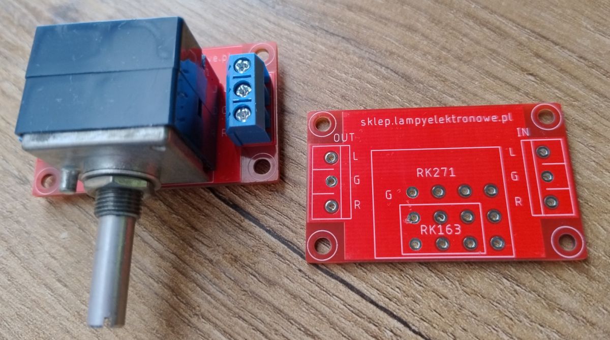

    Przylutowałem potencjometr do takiej płytki
    Dwie czerwone płytki PCB z nadrukiem, jedna z przylutowanym potencjometrem
    Piny oznaczone jako out są połączone z masą, tak powinno być?

    Wymieniłem te małe elektrolity i pozbyłem się tego soft staru z ali. Coś nie działał najlepiej, włączał się, a po ponownym naciśnięciu startu nie wyłączał się. Zmontowałem taki prosty układ soft start z kitu avt na dwóch rezystorach i jednym przekaźniku, działa dobrze.

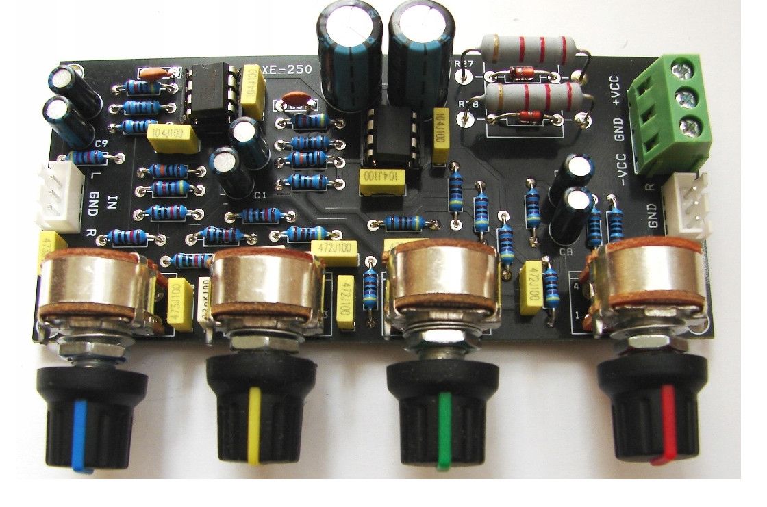

    Obudowa ciągle w częściach po planuję dodać jeszcze przedwzmacniacz z regulacją barwy, znalazłem coś takiego na allegro:
    Płytka drukowana przedwzmacniacza z regulacją barwy dźwięku z czterema potencjometrami i elementami elektronicznymi.

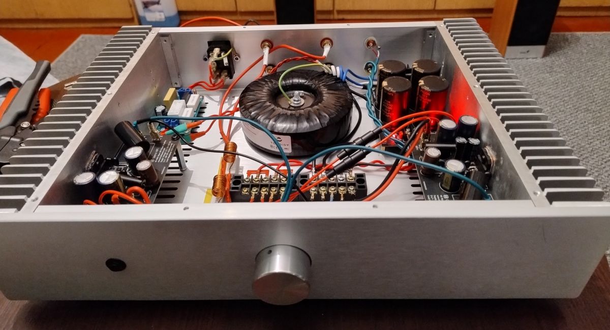

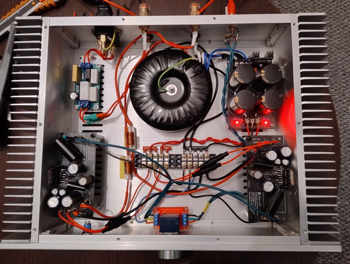

    Trochę to trwało ale zmontowałem go w końcu. Masę sygnałową podłączyłem z wyjścia pota do tej głównej szyny z masą, nie wiem czy tak powinno być ale wzmacniacz nie szumi. Jest bardzo cicho tylko w prawej kolumnie słyszę delikatne zakłucenia ale trzeba przyłożyć ucho do głośnika wysokotonowego żeby to zauważyć. Może to przez bardziewny kabel którym podłączyłem odtwarzacz mp3. Podoba mi się jak to gra, może podaruję sobie ten przedwzmacniacz z regulacją barwy, który chciałem tu dodać i zrobię to jako osobny projekt.
    Nagrałem krótki film z pierwszego uruchomienia obu kanałów na raz.
    Wnętrze wzmacniacza audio DIY z transformatorem toroidalnym i komponentami elektronicznymi
    Widok wnętrza zmontowanego wzmacniacza audio z transformatorem toroidalnym i elektroniką
    #23 21703798
    Krzysztof Kamienski
    Posty: 21888
    Pomógł: 2032
    Ocena: 5152
    Trzeba teraz Koledze wysłać paczkę tzw. trytytek, żeby odpajeczynowal tą konstrukcję. Poza tym użycie elektrotechnicznej kostki łączeniowej we wzmacniaczu ? Planujesz bezlutownicowo wymieniać te PCB ?
  • #25 21704288
    Bart_Tut
    Poziom 3  
    Posty: 16
    Ocena: 4
    Masa nie jest połączona z obudową. Tylko przewód ochronny się łączy. Tak jak wyczytałem w internecie trzeba zrobić masę w jednym punkcie najlepiej. masa wejść rca łączy się przy potencjometrze i dalej idzie do tego wspólnego punktu. obie płytki mają masy sygnałowe które też idą do jednego punktu. Trochę nie czaje jak może się tutaj pętla masy tworzyć. Mam też dużo zakłóceń z sieci może jakaś niewielka część się przedostaje dalej. Pokombinuje z tym jeszcze ale poziom szumu jest jak najbardziej akceptowalny. Taki sam poziom szumu mam w swoich głośnikach aktywnych co mam podłączone do kompa i nie słychać tego z odległości ok 1m. Płytek pcb kupiłem 10 sztuk. Na pewno zrobię jeszcze jedną wersję na trochę innych komponentach plus jeden wzmacniacz mono do gitary ale tam pewnie będzie trzeba dodać jeszcze przedwzmacniacz bo gain tego lm3886 za mały pewnie będzie.
    #26 21704367
    Krzysztof Kamienski
    Posty: 21888
    Pomógł: 2032
    Ocena: 5152

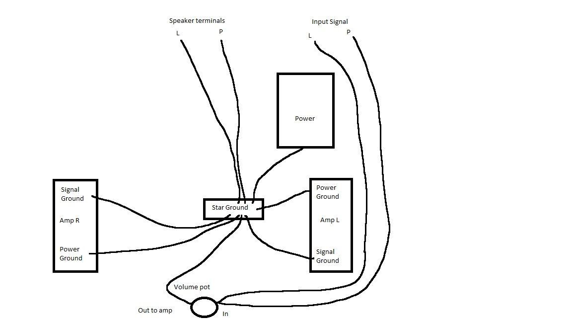

    Nieprawda. Jest połączona przez gniazda wejściowe RCA, chyba że je odizolowałeś. Zamiast tej kostki ze śrubkami mogłeś zastosować kawałek taśmy miedzianej i przylutować do niej masy. Jak uporządkujesz okablowanie, bezpieczniki wyprowadzisz w oprawkach na tylna ściankę zamiast tych ,,motorowerowych", to zacznie się ten wzmacniacz robić zupełnie sensowny.
  • #27 21704479
    Bart_Tut
    Poziom 3  
    Posty: 16
    Ocena: 4
    Gniazda rca są odizolowane, jest podkładka w środku i sprawdzałem miernikiem. Chyba dokupię jeszcze dodatkowo taki filtr sieciowy.

    Takie coś
    Schemat połączeń mas masy w układzie typu gwiazda dla wzmacniacza audio
    Same połączenia masowe. Na płytkach pcb wzmacniacza masa jest oddzielona tzn. sygnałowa masa i masa zasilania nie łączy się na płytce tylko w centralnym punkcie masy z zasilacza. Pomyliłem prawy z lewym wzmacniaczem na schemacie.
    Edit:
    Chyba wiem co mogłem zchrzanić, masa z przewodu sygnałowego nie łączy się przy płytce wzmacniacza. Płytka jest podłączona ale ekran przewodu łączy się przez pota dodatkowym kablem. Spróbuje odłączyć ten kabel i dać połączenie z prawej i lewej strony pcb wzmacniacza.
