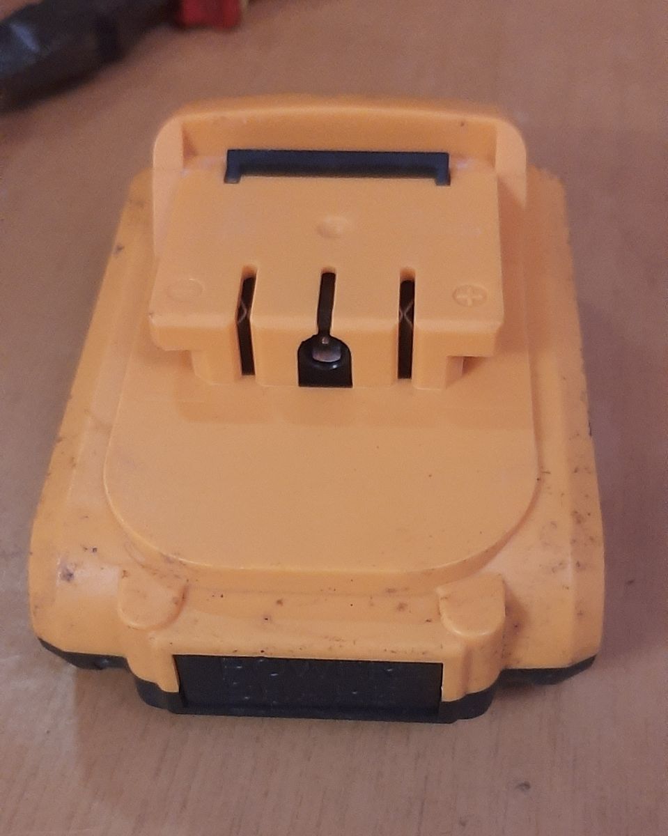

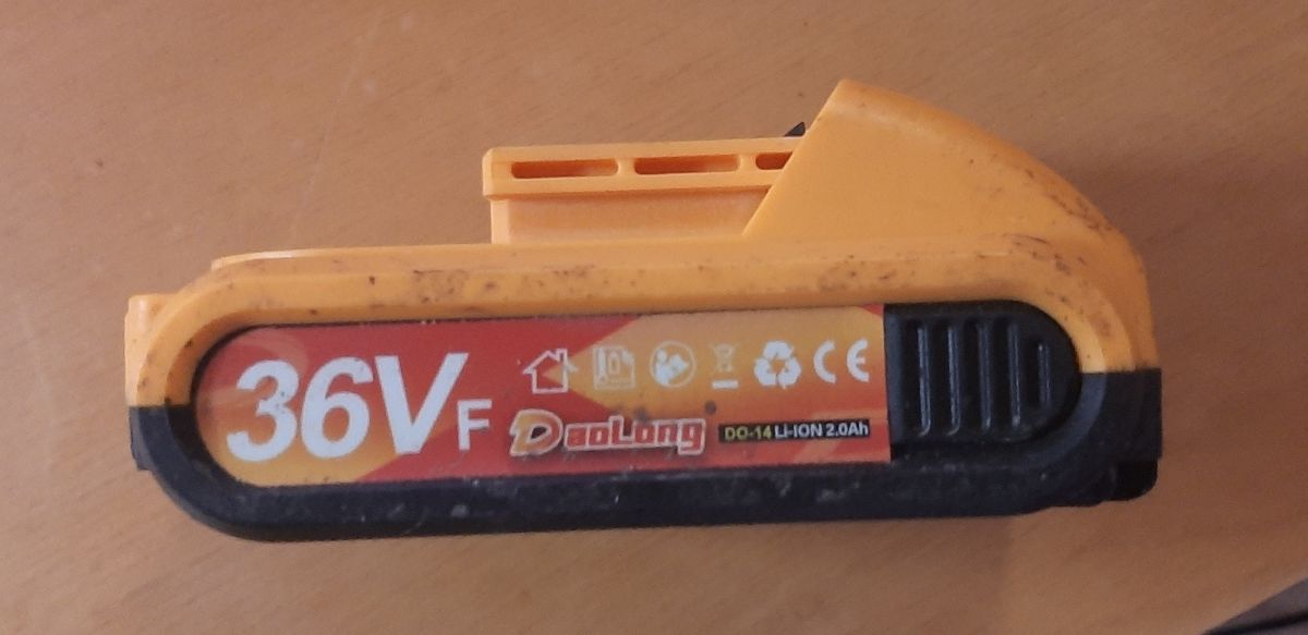

Jaka ładowarka do wkrętarki Dalong 36V 2Ah? Czy pasuje ładowarka do ebike?
Wini 230 26 Lip 2025 20:45 312 8
✨ Wkrętarka akumulatorowa Dalong oznaczona jako 36V 2Ah w rzeczywistości posiada baterię o napięciu około 19,96 V, co wynika z zastosowania 5 ogniw typu 18650 o napięciu nominalnym 3,6-3,7 V każde. Oznaczenie 36V jest mylące i nie odpowiada rzeczywistemu napięciu akumulatora. Bateria zawiera wbudowany system BMS oraz standardowe gniazdo ładowania DC. Do ładowania odpowiednia będzie ładowarka o napięciu około 21 V (4,2 V na ogniwo x 5 ogniw). Ładowarka do ebike może nie być kompatybilna ze względu na różnice w napięciu i konstrukcji, dlatego zaleca się dobór ładowarki dedykowanej do napięcia i typu ogniw akumulatora.
