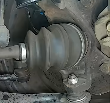

Czy można jeździć z opaskami skręcanymi na osłonie półosi i przegubu zamiast fabrycznych zaciskanych?
Można, ale najlepiej wymienić je na właściwe opaski do manszety przegubu; skręcane są raczej rozwiązaniem awaryjnym i trzeba pilnować, żeby nie uszkodziły gumy ani o nic nie zahaczały [#21619564][#21621820] Opaski dedykowane do przegubu są niskie, mają równą szerokość i są zaciskane specjalnym narzędziem, więc lepiej trzymają i mniej ryzykują przecięcie osłony [#21621820][#21622444] Przy skręcanych problemem może być wystający element śruby/ślimaka, poluzowanie od wibracji albo zaczepienie o trawę, patyk czy lód, co może uszkodzić osłonę i puścić smar [#21619616][#21619739][#21622444] Część osób uważa, że przy małej średnicy i jeśli opaska nie haczy o nic, da się tak jeździć bez zauważalnego wpływu na pracę półosi, ale nie jest to rozwiązanie zgodne ze sztuką [#21620541][#21620648][#21622444] Jeśli mechanik założył skręcaną, a miejsce jest blisko zwrotnicy, bezpieczniej jest założyć dedykowaną opaskę zaciskaną do przegubu [#21619564][#21620648]
  • #2 21619564
    slavik78
    Posty: 454
    Pomógł: 65
    Ocena: 100
    ulas75 napisał:
    opaski skrętne
    Zapewne chodzi o skręcane?
    Można stosować choć zaciskane są lepsze (zacisk z konkretną siłą na całym obwodzie - dlatego są jednorazowe) bo skręcane można przykręcić za mocno i uszkodzić osłonę, więc z wyczuciem.

    Czy można tak jeździć?
    A jak brzmi prawo Murhy'ego?
    - Jeżeli coś moze się popsuć, to z pewnością się popsuje.
    Wystarczy, że opaska poluzuje się od wibracji i smar poleci na wolność.

    O wyważeniu nie wspomnę. Ręce opadają.

    Powodem dla którego się tam nie zakłada takich opasek jest możliwość zaczepienia czegoś. Łatwo jest nawinąć trawę,zabrać patyk,uzbierać lód w zimie i uszkodzić osłonę albo przewody.

    Nie było ok. Fakt,niedowaga też występuje,ale to jest tak blisko osi że prędkość obwodowa jest niewielka .Może jednak mieć wpływ przy dużych prędkościach i latach użytkowania,więc tego też bym nie bagatelizował.
    Nie udało Ci się niczego uszkodzić,bo się po prostu udawało. Przy jednym niefortunnym zbiegu okoliczności zmieniłbyś te opaski. Co do trytek,cóż,też widziałem. Widziałem też dziesiątki poprzedzieranych osłon ,bo smar w nich zaczyna ważyć jak koło się obraca. Nawet kiedy założysz opaskę takiego typu jak na focie poniżej,do gumy przy której jest dedykowana zaklepywana na płasko,albo z kulką zatrzaskującą,to na pierwszym lepszym skręcie zaczniesz drzeć szmaty z takiej osłony.Wystające elementy,a tymbardziej ostre,to tylko chwila i guma jest dziurawa.

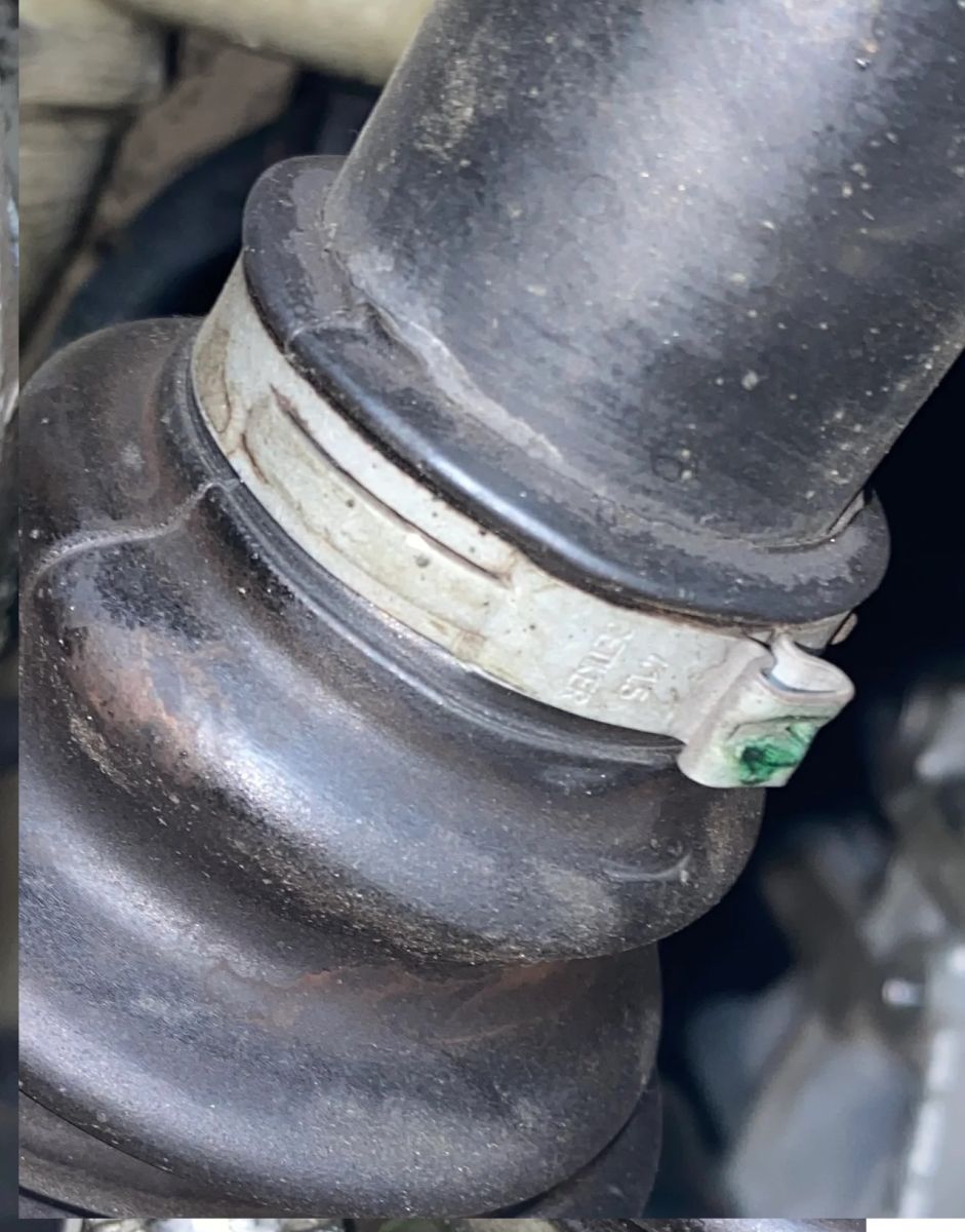

    Manszeta przegubu napędowego z metalowymi opaskami zaciskowymi

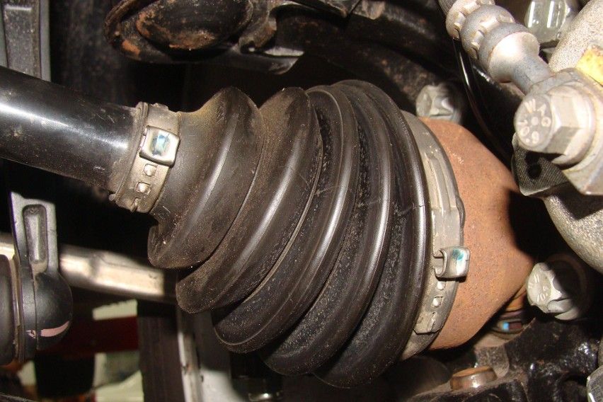

    Widzisz,akurat nie trafiłeś . Jarewa jest praktykiem.Nie znam go osobiście,ale ma analityczne podejście,co wskazuje na to że nie jest świeżakiem,bo to jest w tym fachu cecha nabyta. Ja również na brak praktyki nie narzekam po ponad ćwierć wieku serwisów różnego pokroju . Większość ludzi nie ma pojęcia co na warsztaty przyjeżdża i po jakich druciarzach trzeba naprawiać szkody. Wiele z tych szkód to niestety skutek porad zaczerpniętych z internetu.Można dużo prowizory zrobić,ale zawsze trzeba to przemyśleć.
    Popatrz sobie dokładnie na opaskę fabryczną .
    https://youtu.be/l4H6qkeYHu0?t=128
    W którymś momencie widać bardzo wyraźnie jak jest od strony półosi "wyświecona" w miejscu zaprasowania.
    Teraz sobie wyobraź jak zadziała jakaś ostra,albo bardziej wystająca krawędź na gumę,która to wyciera.
    Na filmie nie widać co się z taką manszetą dzieje jak auto jedzie np. po bruku. Nie obraca się "grzecznie" ,tylko lata na wszystkie strony.Na pełnym skręcie nie jest lepiej.Guma gumie też nie jest nierówna ,mają różne konstrukcje.
    Tą na 100% od razu uszkodzisz jak zaaplikujesz tam wystające ,ostre elementy które dostaną się w przełamanie.
    Manszeta półosi z widocznym fabrycznym zaprasowaniem i opaskami zaciskowymi

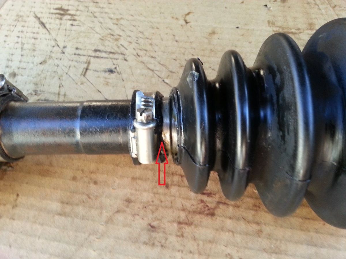

    Poniżej fabryczna opaska,która i tak wierci dziurę w gumie.Mniej się tego spotyka,bo producenci poprawiają błędy,ale jednak.
    Zbliżenie na opaskę zaciskową zamontowaną na gumowej manszecie przegubu napędowego
    Teraz takie samo miejsce,ale z założoną opaską skręcaną.
    Dziura po wkręcie prawie gotowa i na bank by powstała,gdyby manszeta nie zdążyła się najpierw podrzeć na rowku.
    Widać też dokładnie gdzie zaczynała się przedzierać.
    Uszkodzona manszeta przegubu z opaską skręcaną i widocznym przecięciem gumy
    Dlaczego tak? Bo oprócz niezdodności budowy,mamy jeszcze niezgodność szerokości i wystaj acy element,który przecina gumę na progu rowka w wale.
    Niech sobie każdy oceni sam czy chce dla paru złotych,czy dla swojej upartości wsadzić coś takiego do swojego samochodu.

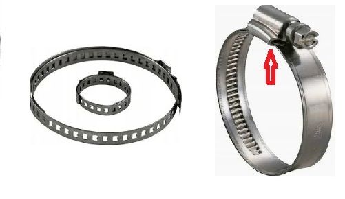

    Różnice w budowie widać nawet w okularach z zamalowanymi szkłami. Opaski do przegubów mają równą szerokość,są niskie,a miejsce zaciskania jest od dołu wyściełane poprzez dodatkowe opasanie.Opaski z zatrzaskiem też mają odmienną budowę.
    Dwie metalowe opaski zaciskowe: jedna fabryczna, druga z mechanizmem śrubowym
    O uszkodzeniach drugiej strony to nawet nie ma co pisać,bo to standard.Każdy jeden mechanik z jakimś stażem oglądał coś takiego dziesiątki razy.

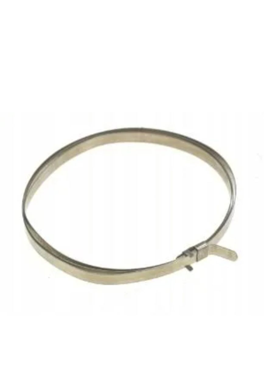

    Opaska metalowa zaciskowa z mechanizmem blokującym na końcu
    Taka 5 zł

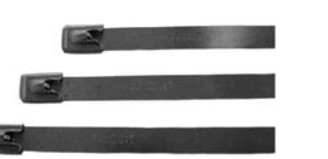

    Trzy czarne opaski zaciskowe ułożone poziomo na białym tle.
    Taka 8.

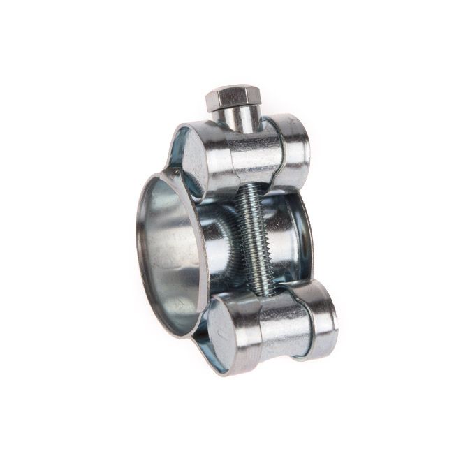

    Metalowa obejma do rur z gwintowaną śrubą i zaciskiem, widok z boku
    To sarkazm?
