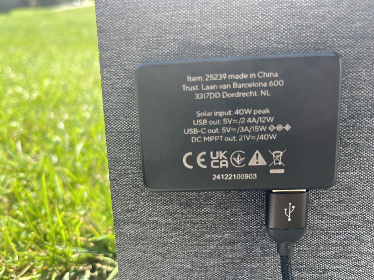

  • #12 21620953
    artursiwek328
    Poziom 3  
    Posty: 6
    artursiwek328 napisał:
    Na panelu przy wyjściu DC jest oznaczenie MPPT, 21 V.
    Z góry wielkie dzięki za pomoc
    Dla jasności panel ma takie oznaczenie:
    Tabliczka znamionowa panelu solarnego z parametrami wejścia i wyjścia
    Dla jasności Panel ma takie oznaczenie:
    W tym wypadku wygląda na to, że panel PV jest już zintegrowany z kontrolerem. Należałoby więc po prostu zastosować przetwornicę step-down. Bo liczyć jedynie na spadek napięcia...? Jednak obawiałbym się takiego rozwiązania. A swoją drogą, od wstawienia tego zdjęcia najlepiej było zacząć ;-)
    Pomogłem? Kup mi kawę.
