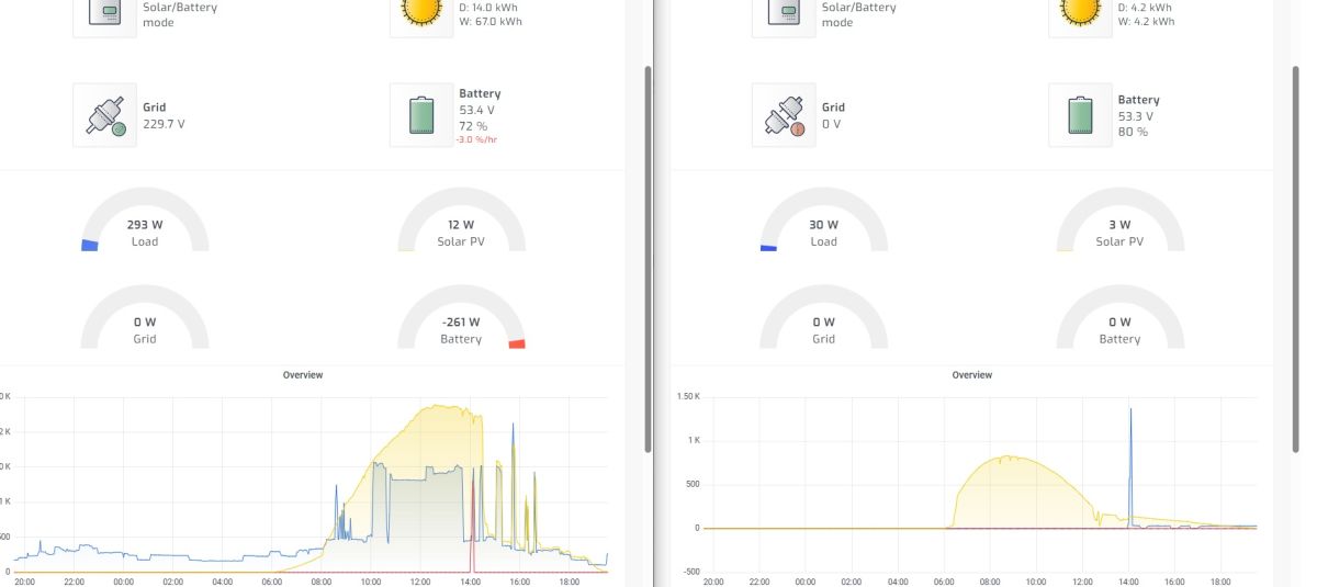

    Mam 750W w cienkowarstwowych 50W na południowej ścianie, wspomagają grzanie wody w bojlerze. Zimą maksymalnie dają 400W. Jak ogarnę płot od południa to będzie więcej.

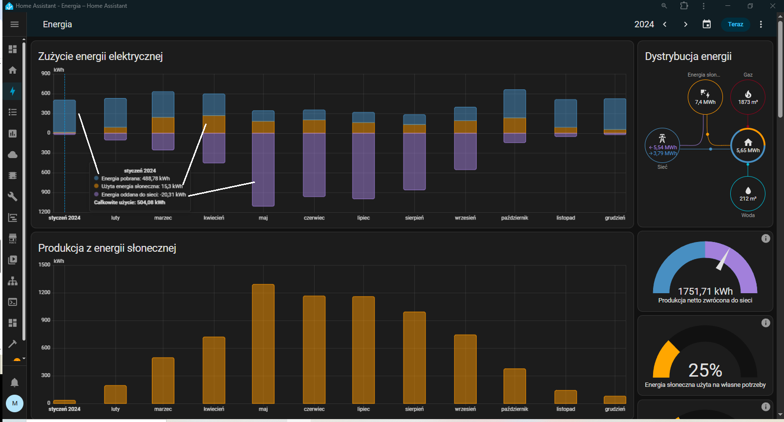

    Przez cały rok zasilanie z instalacji PV to utopia
    Oto dane z mego on-grida i z licznika dwukierunkowego za rok 2024
    Panel z danymi rocznymi z Home Assistant: zużycie i produkcja energii elektrycznej 2024
