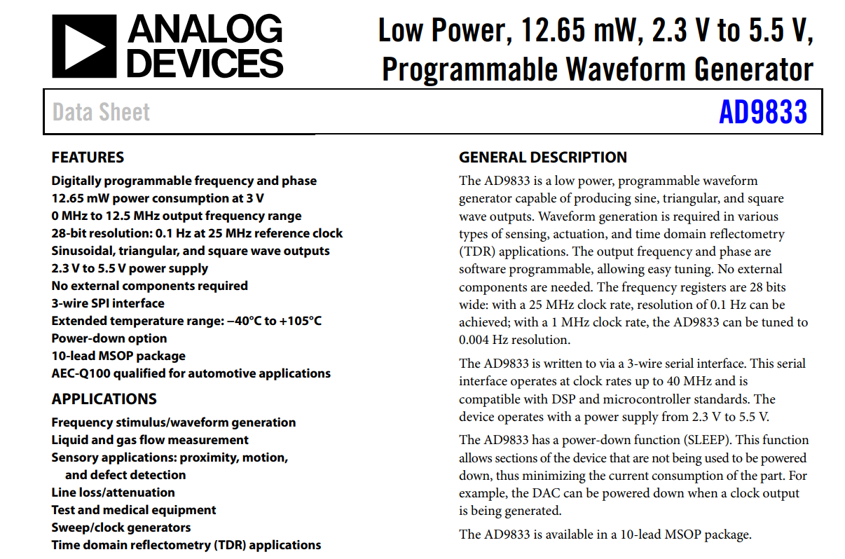

    AD9833 to popularny układ scalony DDS (Direct Digital Synthesis), który umożliwia generowanie przebiegów sinusoidalnych, prostokątnych i trójkątnych w zakresie do ok. 12.5 MHz przy 28-bitowej rozdzielczości. Dzięki niewielkiemu modułowi dostępnym w sprzedaży (z wbudowanym oscylatorem 25 MHz) można go szybko uruchomić z dowolnym mikrokontrolerem. W tym temacie pokażę, jak można to zrobić z ESP32 w środowisku PlatformIO w oparciu o gotową bibliotekę robtillaart AD9833.
    Fragment datasheeta AD9833 z cechami technicznymi i opisem ogólnym

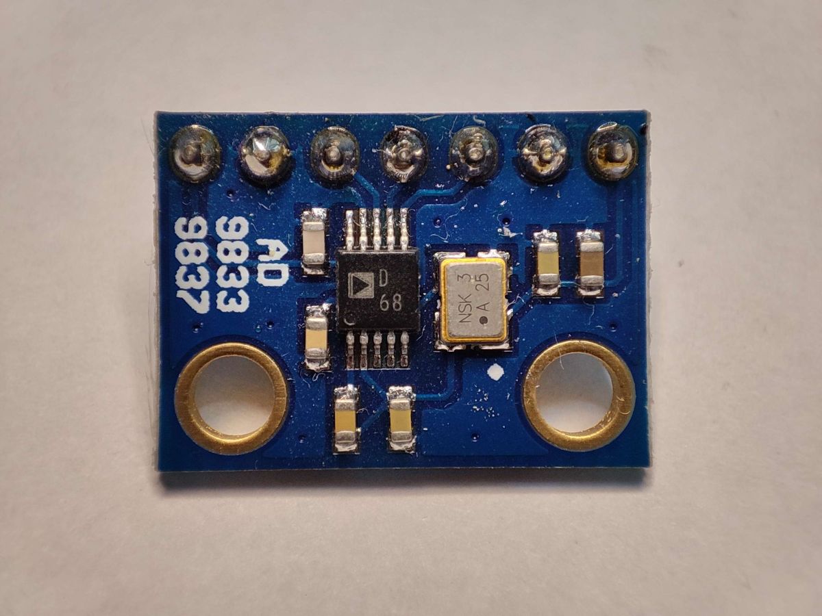

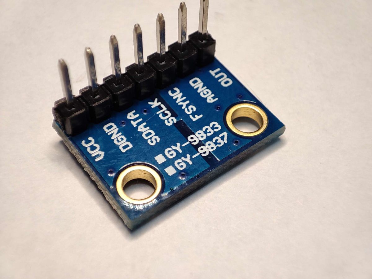

    Zacznijmy od samego modułu. Można go kupić za kilkanaście złotych w chińskim sklepie wysyłkowym. W naszym kraju jest niewiele drożej, bo cena wynosi nieco ponad 20 zł. Sam moduł dostajemy ze złączem szpilkowym, które musimy sami przylutować:
    Moduł generatora sygnału AD9833 z widocznymi pinami i oscylatorem 25 MHz
    Z drugiej strony piny są opisane:
    Moduł AD9833 z widocznymi oznaczeniami pinów na niebieskiej płytce PCB

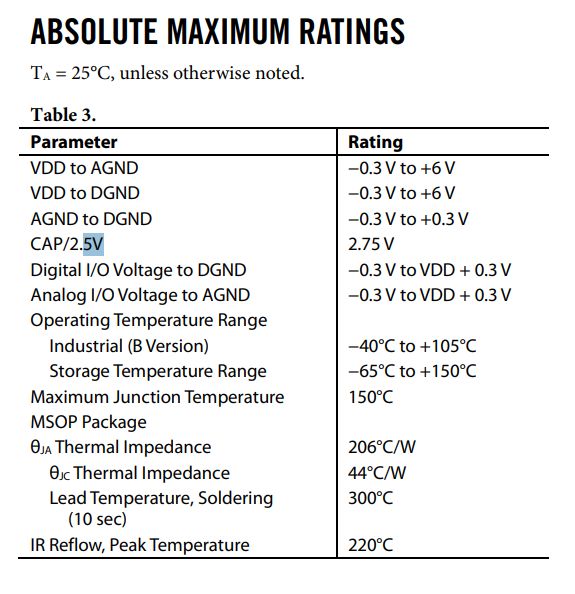

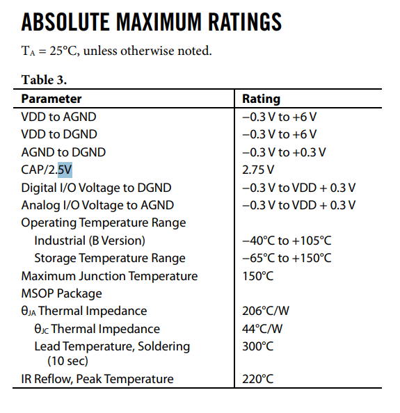

    Nie ma tu problemu z zasilaniem, można uruchomić całość i na 5V, jak i na 3.3V. Dodatkowo nie trzeba konwertera napięć, w nocie katalogowej widzę że napięcie na pinach cyfrowych jest aż do VDD:
    Tabela parametrów maksymalnych układu AD9833 z wartościami napięć i temperatur.

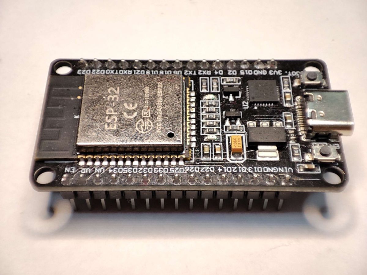

    Do prezentacji użyję podstawowej płytki uruchomieniowej z ESP32 - też do kupienia za kilkanaście złotych.
    Płytka rozwojowa ESP32 z portem USB-C i oznaczeniami pinów
    Można ją wygodnie programować przez USB, a również przez WiFi (po odpowiednim skonfigurowaniu).

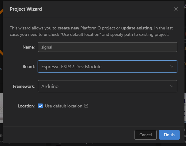

    Od strony programowej użyję Visual Studio Code z rozszerzeniem PlatformIO. Zaczynamy od pustego projektu:
    Okno kreatora nowego projektu PlatformIO z wybraną płytką ESP32 i frameworkiem Arduino

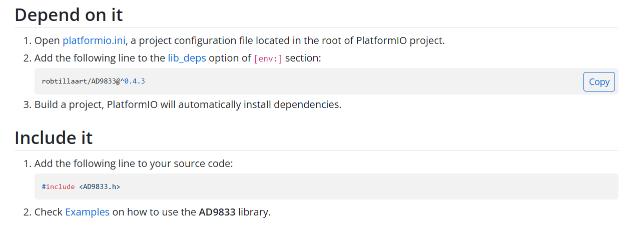

    Potem wyszukujemy interesującą nas bibliotekę. Obiecująca wydaje się być praca robtillaart pod nazwą AD9833.
    https://registry.platformio.org/libraries/robtillaart/AD9833
    Można ją dodać w samym PlatformIO, albo dopisać ręcznie do platformio.ini.
    Instrukcja użycia biblioteki AD9833 w PlatformIO z fragmentem kodu zależności
    Wychodzi wtedy:

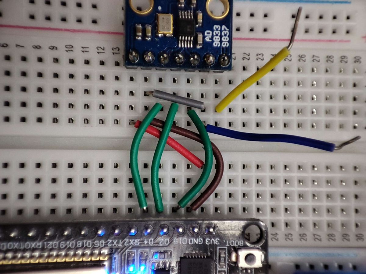

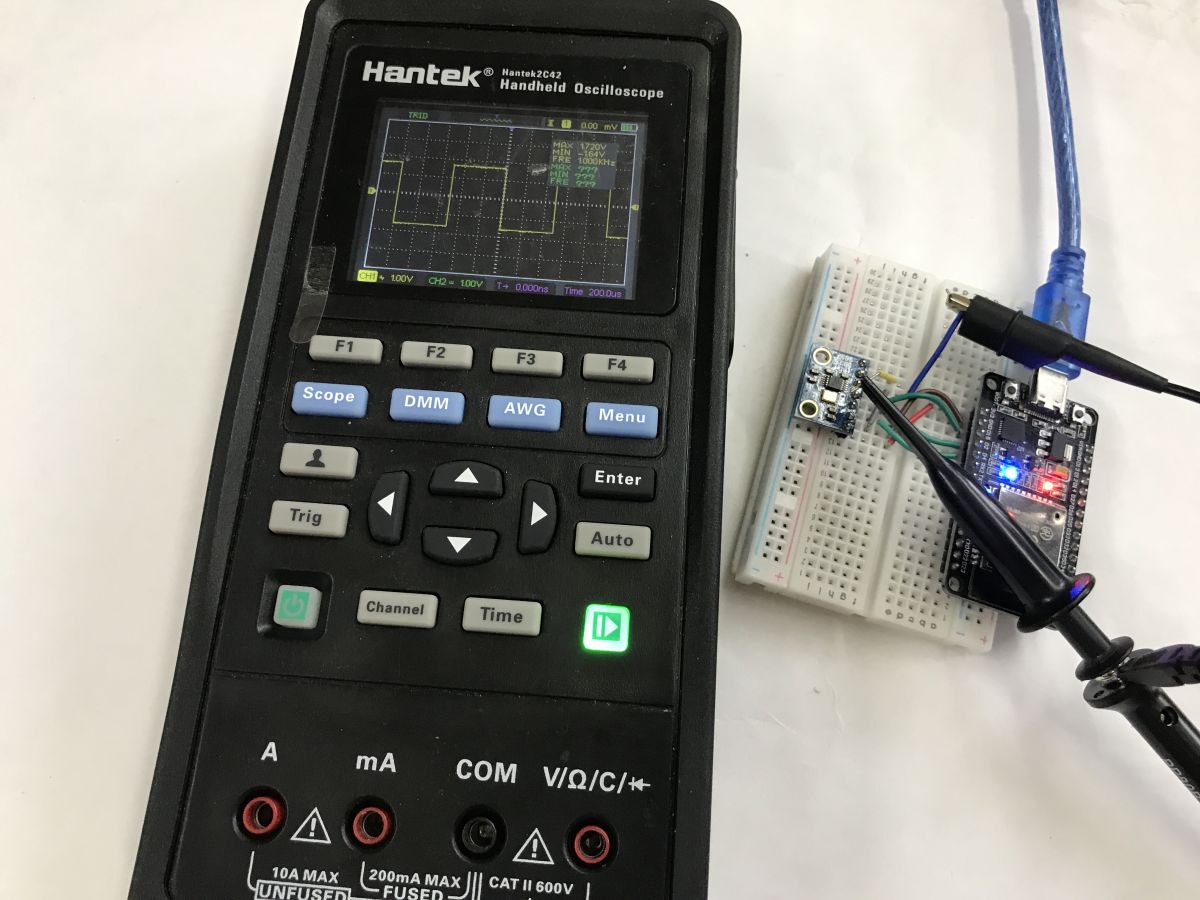

    Uruchomimy teraz najprostszy kod. Wymaga on jednak wykonania podstawowych podłączeń, czyli wspólna masa, zasilanie do 3.3V, oraz trzy sygnały SPI - tutaj zdecydowałem się użyć programowego, więc nadały się dowolne piny. Połączenie wykonałem na płytce prototypowej:
    Moduł AD9833 podłączony do płytki prototypowej z przewodami połączeniowymi
    Kod dla mojego połączenia. Kolejno wpisałem indeksy pinów (15, 4, 2, tu nie ma mapowania):
    Kod: C / C++
    Zaloguj się, aby zobaczyć kod
    Wgrywamy i sukces:
    Oscyloskop Hantek pokazujący przebieg prostokątny z modułu AD9833 podłączonego do ESP32

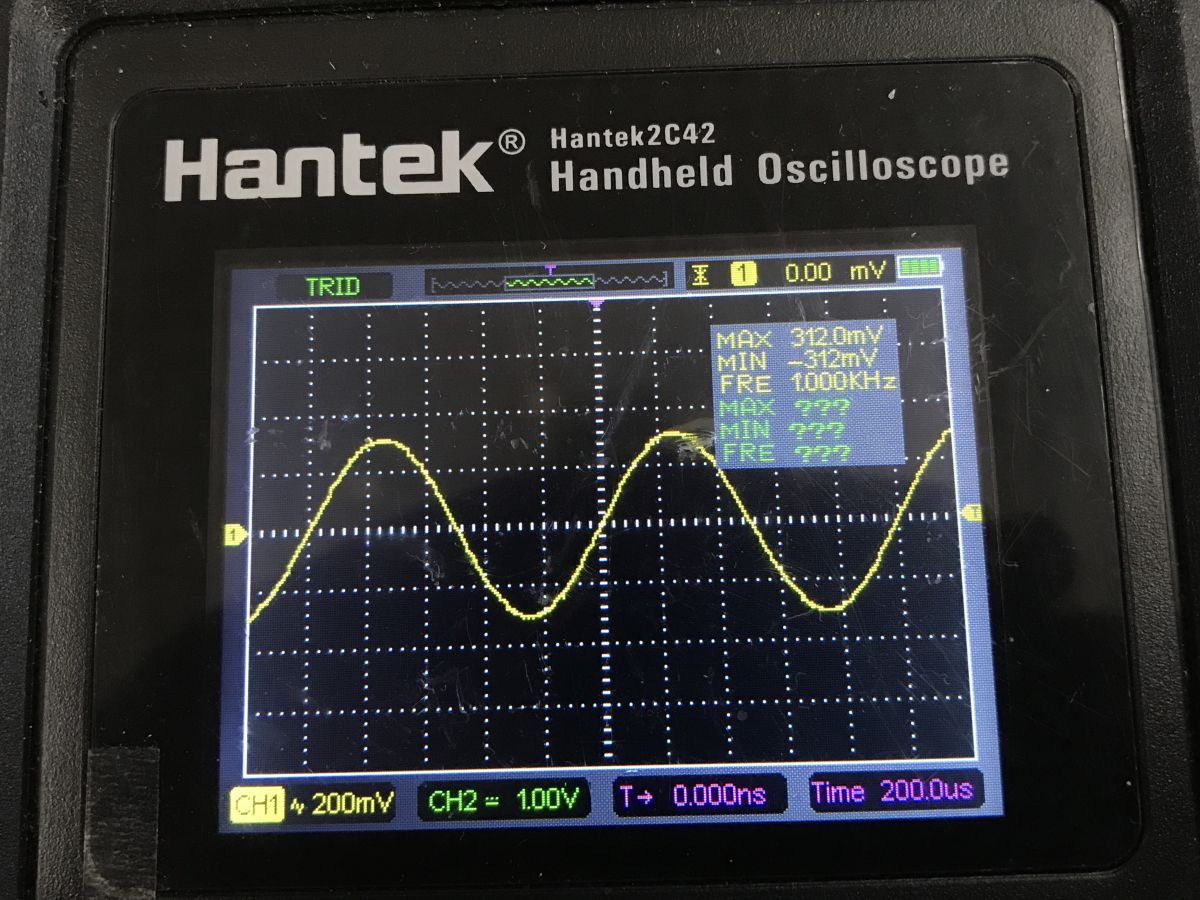

    Przetestujmy AD9833_SINE:
    Ekran oscyloskopu Hantek z przebiegiem sinusoidalnym 1000 kHz i amplitudą 312 mV

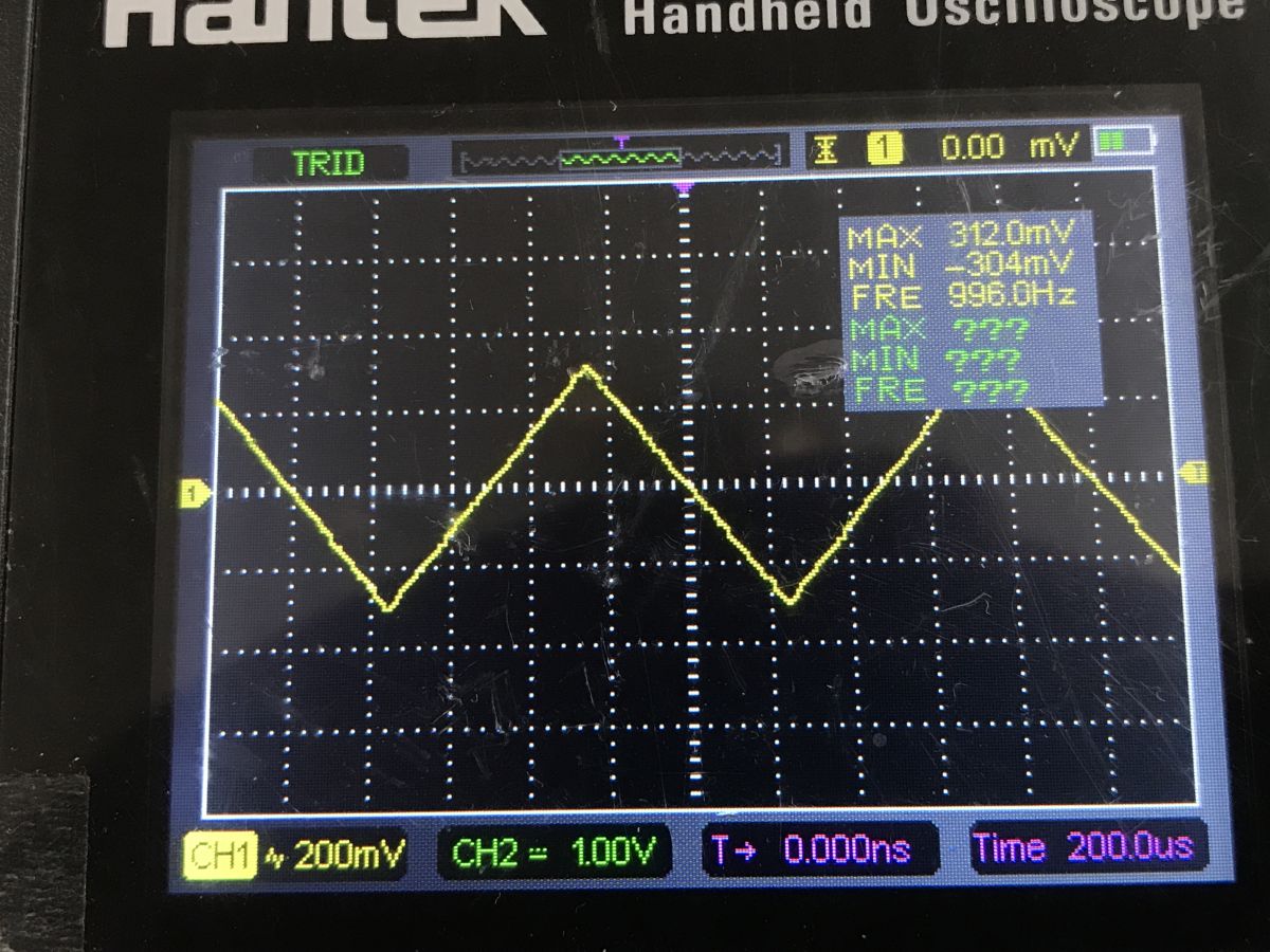

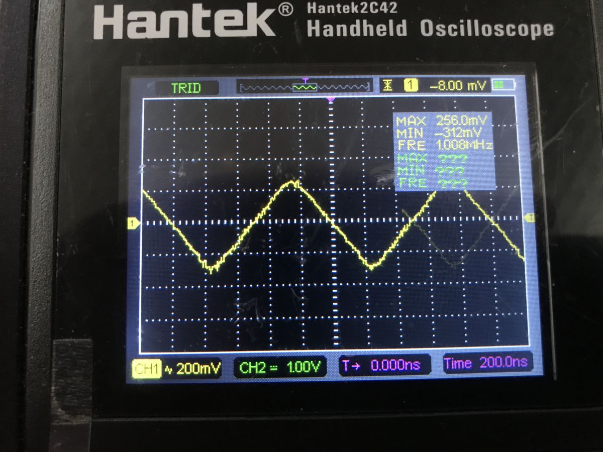

    Przetestujmy AD9833_TRIANGLE:
    Trójkątny przebieg o częstotliwości 9960 Hz na ekranie oscyloskopu Hantek

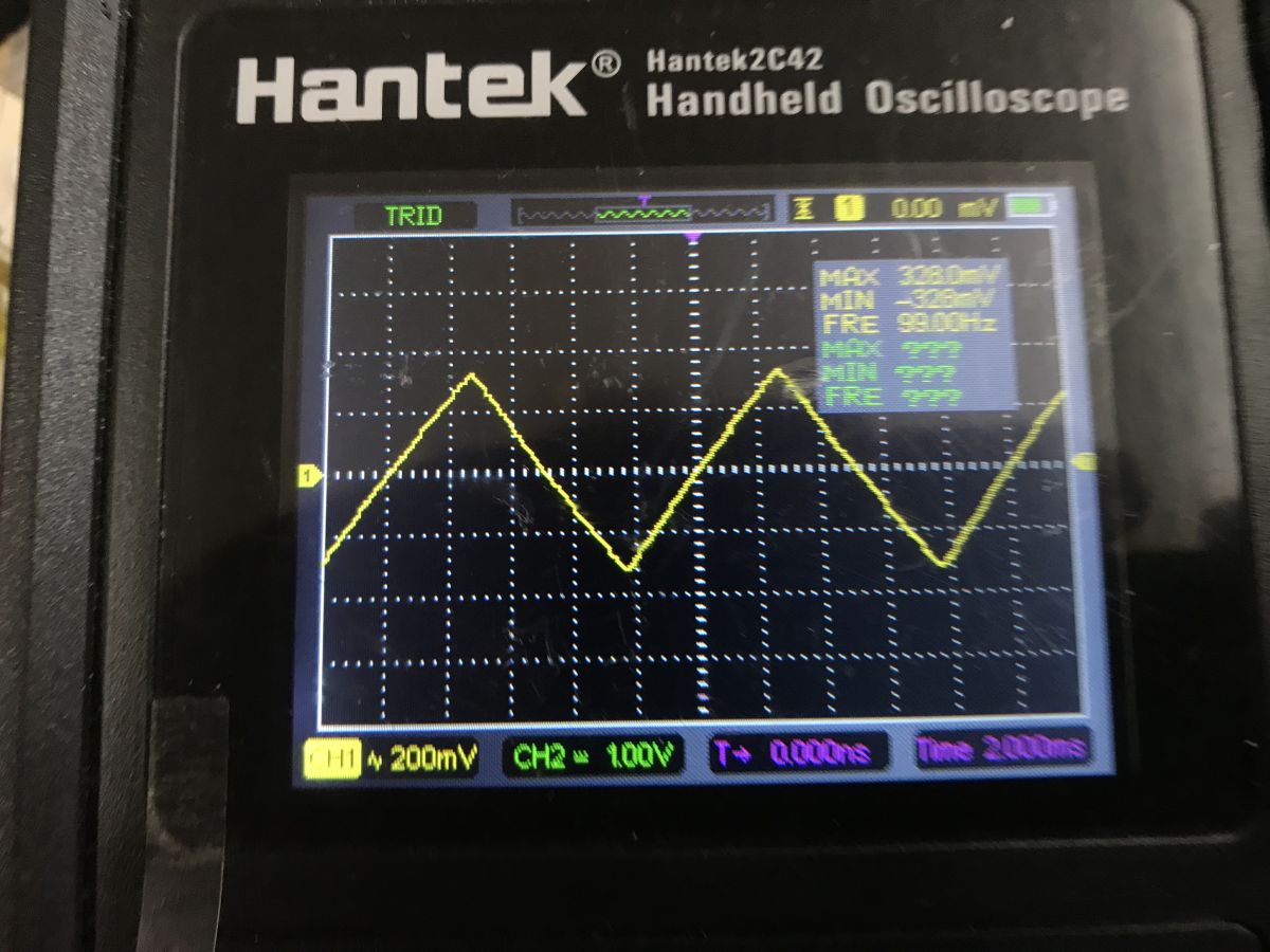

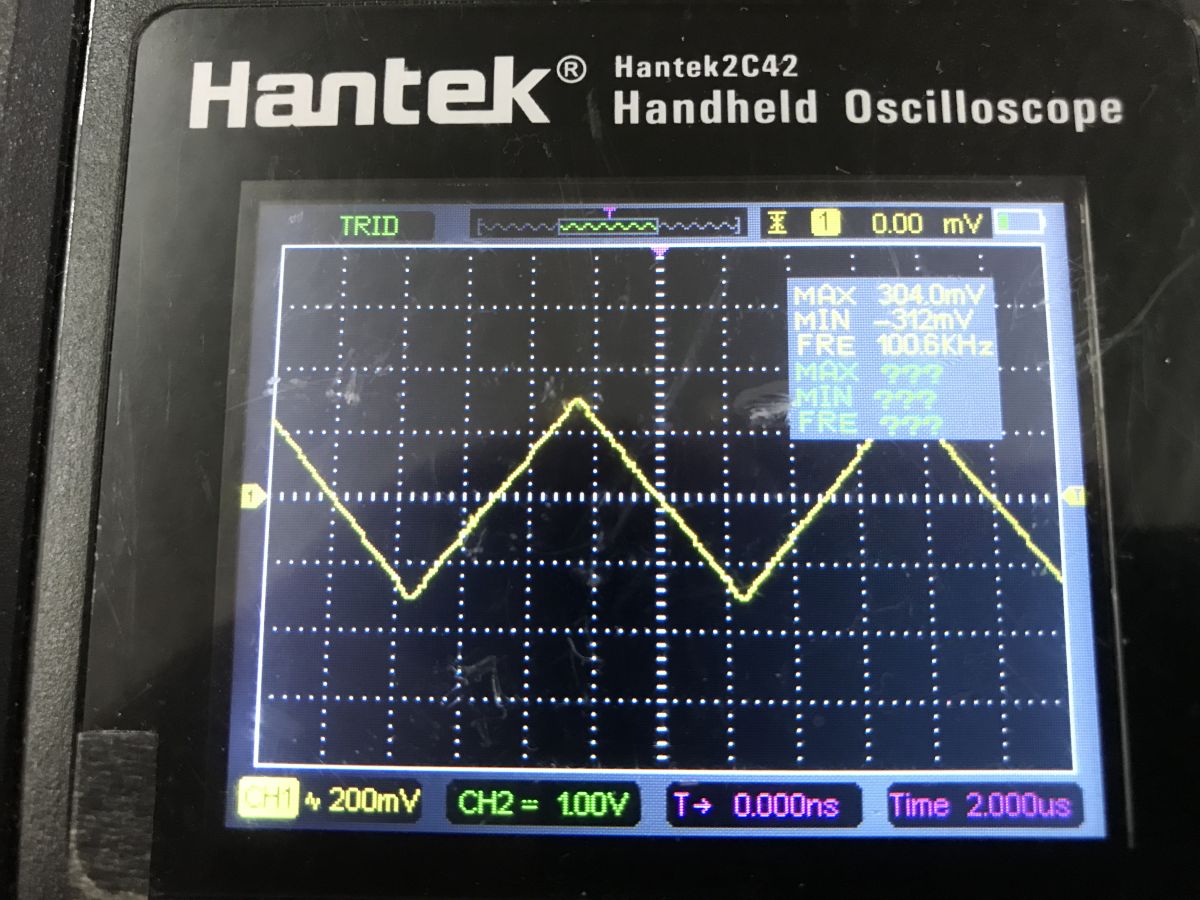

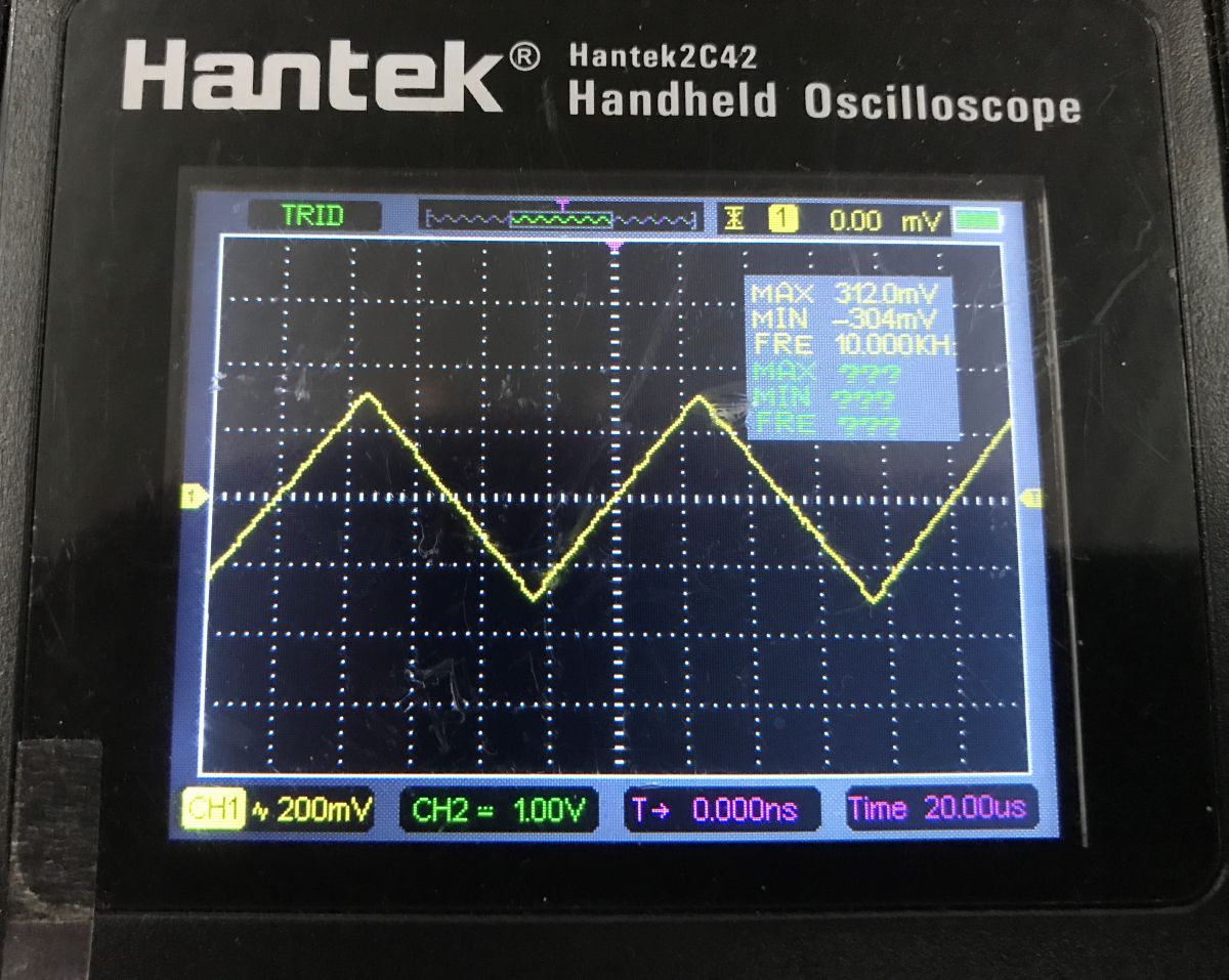

    Wersje 100Hz, 10kHz, 100kHz, 1MHz, 10MHz:
    Trójkątny przebieg sygnału 980 Hz na ekranie oscyloskopu Hantek2C42 Ekran oscyloskopu z przebiegiem trójkątnym 10 kHz o amplitudzie około 300 mV
    Trójkątny sygnał 100,6 kHz wyświetlany na oscyloskopie Hantek2C42 Trójkątny przebieg sygnału 1008 Hz na oscyloskopie Hantek 2C42
    Układ pracuje do 12.5 MHz ale wraz ze wzrostem częstotliwości jakość przebiegów spada.
