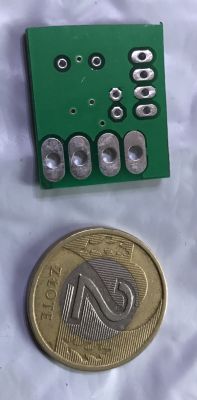

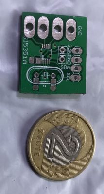

    Płytkę pod SI5351 (dokładniej SI5351A) zaprojektowałem samodzielnie, ale zleciłem jej wykonanie chińskiej firmie. Właściwie to płytka pod SI5351 była jednym elementem panelu który ja zamówiłem, a on składał się z wielu małych modułów które zaprojektowałem, więc nie mam samodzielnego projektu Eagle/Gerberów pod to, ale myślę że przy takim prostym układzie to nie problem. Każdy może odwzorować to co zrobiłem ze zdjęcia:
    Trzykanałowy generator zegera SI5351 i PIC32MX - pierwsze starcie Trzykanałowy generator zegera SI5351 i PIC32MX - pierwsze starcie
    Jak widać SI5351 na płytce znajdują się elementy montowane powierzchniowo i elementy przewlekane. Zrobiłem tak by uprościć wykonanie całości, jak również dlatego że rezonatory kwarcowe 27MHz miałem już pod ręką w THT.
    Na płytce znajduje się jeden błąd - umieszczenie rezonatora kwarcowego koliduje z kondensatorami od niego, ale to nie przeszkadza w uruchomieniu całości - po prostu 'kwarc' można dać po drugiej stronie płytki.

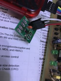

    Do odpalenia powyższego modułu użyłem własnej 'PIC32 Development Board' z PIC32MX250F128B na pokładzie oraz MCP2221 użytym do prostego 'debugowania' (a właściwie wypisywania tylko komunikatów przez UART na USB).
    Tak wygląda z bliska zlutowany moduł (użyłem najzwyklejszej lutownicy kolbowej):
    Rezonator kwarcowy jest po drugiej stronie PCB (widać na zdjęciu luty).
