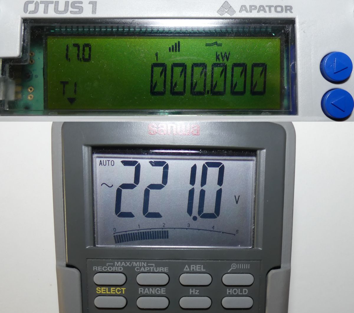

  • Wyświetlacz licznika OTUS 1 Apator i miernika SANWA pokazujący 221,0 V
    Materiał o licznikach energii elektrycznej sprowokował mnie do wykonania prób praktycznych i porównania wskazań licznika ze wskazaniami multimetru. W materiałach wideo @Piotr_Burnos poruszony został temat niedoskonałości stosowanych od lat elektromechanicznych liczników indukcyjnych, znajdziemy także komentarz do holenderskiego materiału o błędach zliczania elektronicznych liczników energii elektrycznej. Mając dostęp do lokalizacji gdzie znajduje się licznik energii elektrycznej APATOR OTUS1 zabrałem ze sobą sprzęt do przeprowadzenia kilku prób w praktyce. Przygotowałem warunki testów, które są możliwe do odtworzenia. Napiszcie proszę co myślicie o takim podejściu do tematu. Wymiana liczników z tarczą aluminiową na liczniki elektroniczne wzbudza wiele emocji oraz przekazów o zmianie wysokości rachunków po wymianie licznika. Sprawdźmy w praktyce co pojawi się na wyświetlaczu licznika w zależności od podłączonych odbiorników.

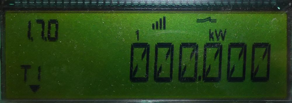

    Na początek sprawdziłem wskazania licznika gdy wszystkie odbiory są odłączone. Wynik jest prawidłowy, na wyświetlaczu widzimy zerową moc rejestrowaną przez urządzenie. Rozdzielczość wskazań dla mocy czynnej to 1W.
    Wyświetlacz licznika energii elektrycznej z odczytem 000000 kW i symbolem sygnału

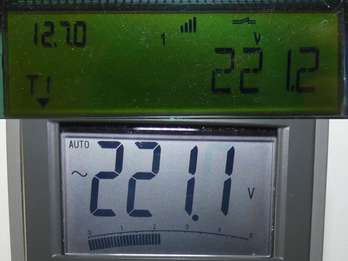

    Następnie porównałem wskazania licznika dla napięcia skutecznego, licznik praktycznie dublował wskazania multimetru. Multimetr wskazał 221,1V wynik pomiaru to 221,1V +/- 1,4V a na wyświetlaczu licznika pojawiło się wskazanie 221,2V. Nie miałem możliwości regulacji napięcia sieciowego, więc po dość prymitywnym jednopunktowym sprawdzeniu wskazań licznika przyjmuję, że pomiar napięcia działa prawidłowo. W dalszych próbach wykorzystam wskazania licznika dotyczące napięcia.
    Wyświetlacze cyfrowych mierników pokazujące napięcie 221,2 V i 221,1 V oraz wartość 12,70

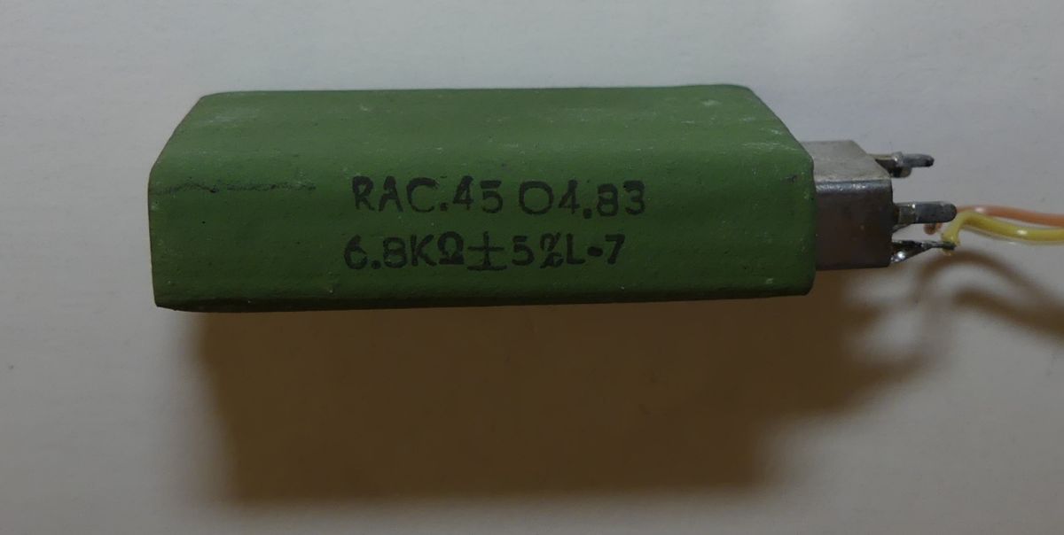

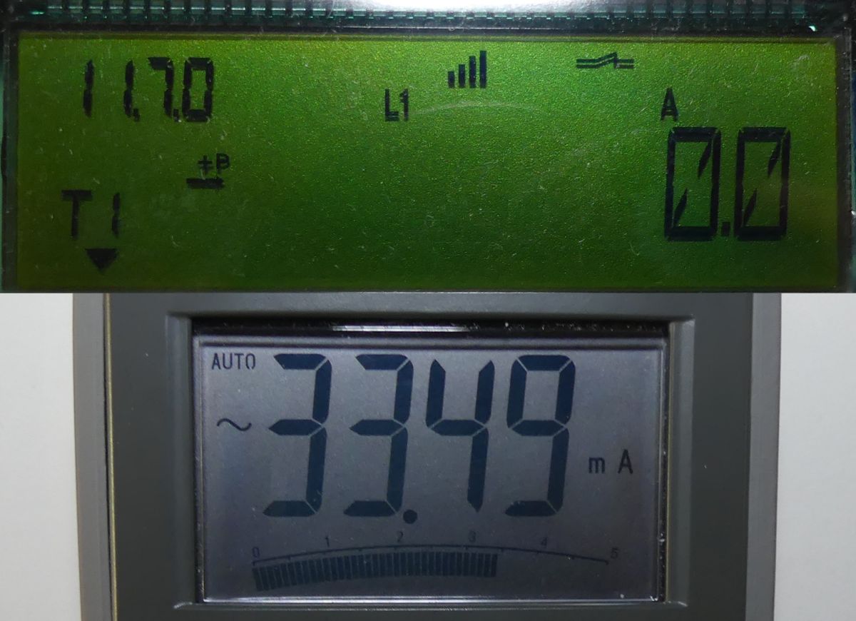

    W tzw. holenderskim artykule poruszony był temat błędów pomiarowych przy małych wartościach pobieranej mocy. Zaczynamy od odbiornika rezystancyjnego, który wymusi pobór mocy kilku watów.
    Zielony rezystor drutowy 6.8 kΩ 5% z końcówkami i przewodami

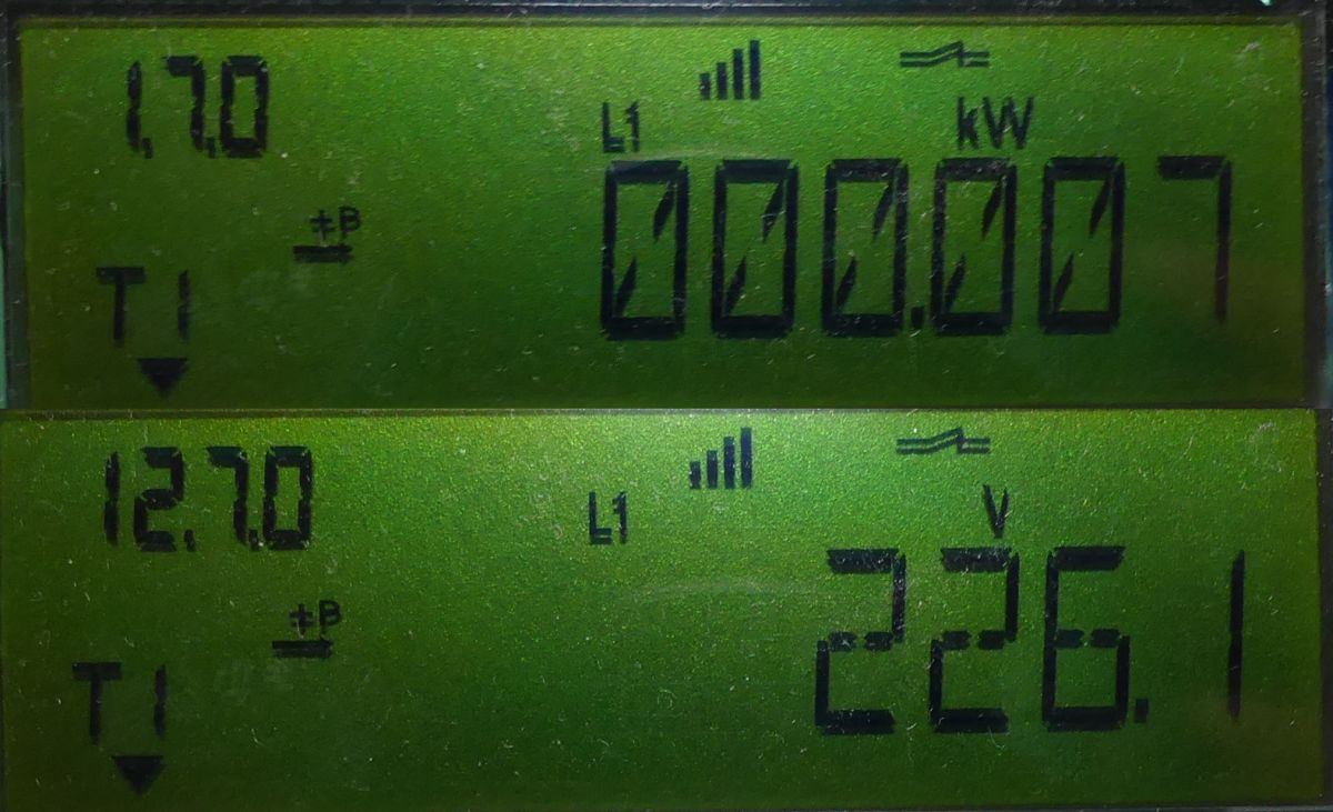

    Tu natrafiamy na pierwszy problem, multimetr wskazuje wartość 33,49mA wynik pomiaru to 33,49mA +/- 0,23mA jednak wskazania licznika są prezentowane z rozdzielczością 100mA. Zakładam, że rozdzielczość wewnętrzna pomiaru prądu jest większa, jednak prezentowana jest z ograniczeniami.
    Wyświetlacze dwóch urządzeń pomiarowych pokazujące wartości prądu i napięcia
    Ponieważ moc prezentowana jest z rozdzielczością 1W to wskazanie 7W przy wskazaniu dla napięcia 226,1V oceniam jako wiarygodne w odniesieniu do prądu zmierzonego multimetrem. Licznik prawidłowo rejestruje małą moc dla odbiornika rezystancyjnego.

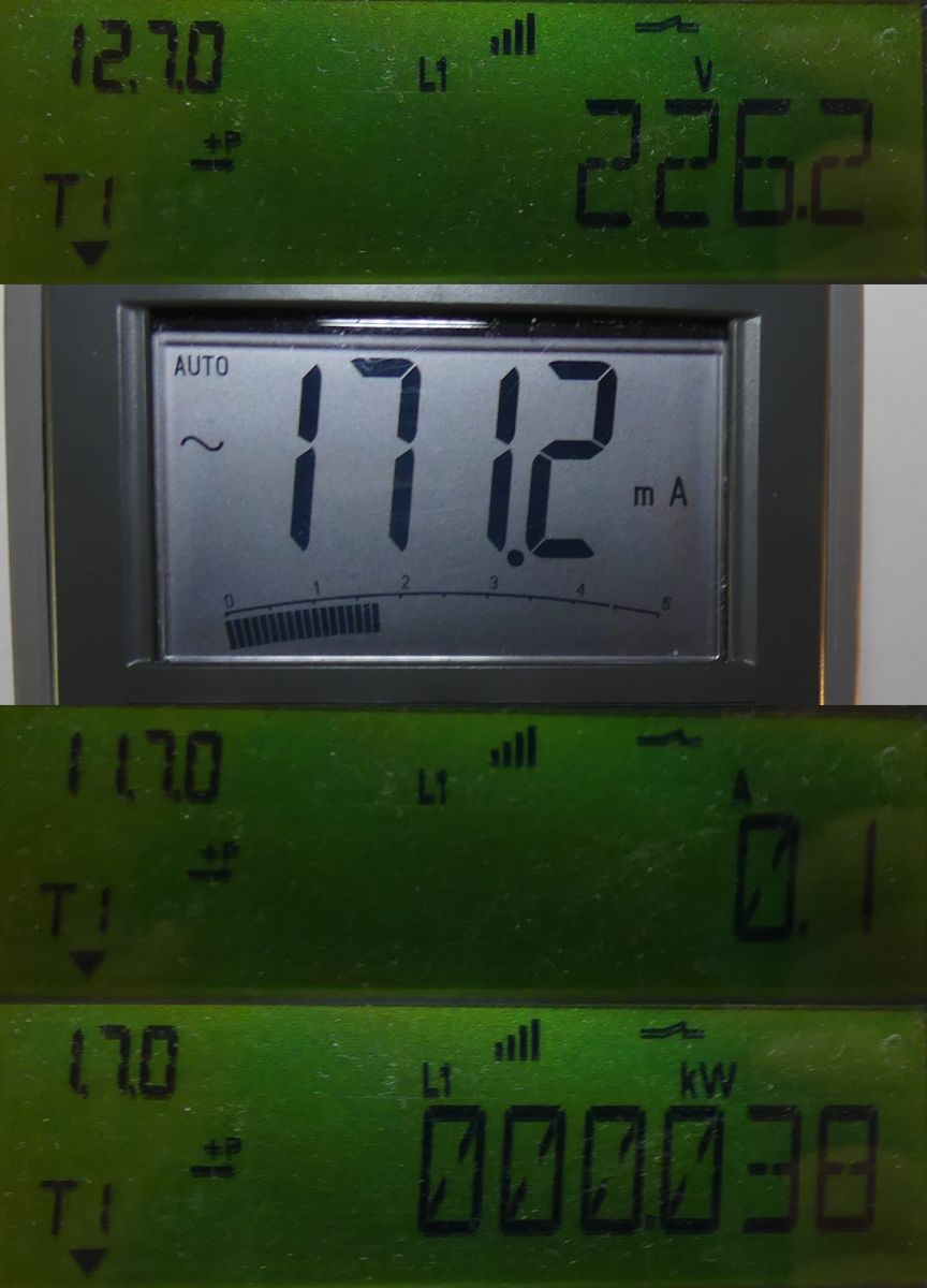

    Tym samym sposobem weryfikujemy wskazania dla 40W żarówki, dla tego odbiornika rezystancyjnego wskazania licznika również oceniam jako wiarygodne. Niestety licznik w przeciwieństwie do multimetru nie posiada wygodnej prezentacji wskazań. Przełączanie się między kodami OBIS zajmuje czas, przy bezczynności licznik przełącza się na kolejny kod co utrudnia odczyt w jednym punkcie czasu.
    Zbliżenia ekranów urządzeń pomiarowych pokazujących napięcie, prąd i zużycie energii

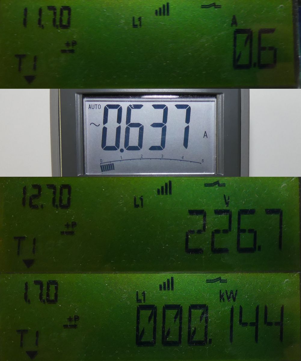

    Żarówka halogenowa 140W - zarówno wskazania prądu jak i mocy oceniam jako wiarygodne.
    Zbliżenia wyświetlaczy mierników energii z wartościami prądu, napięcia i mocy

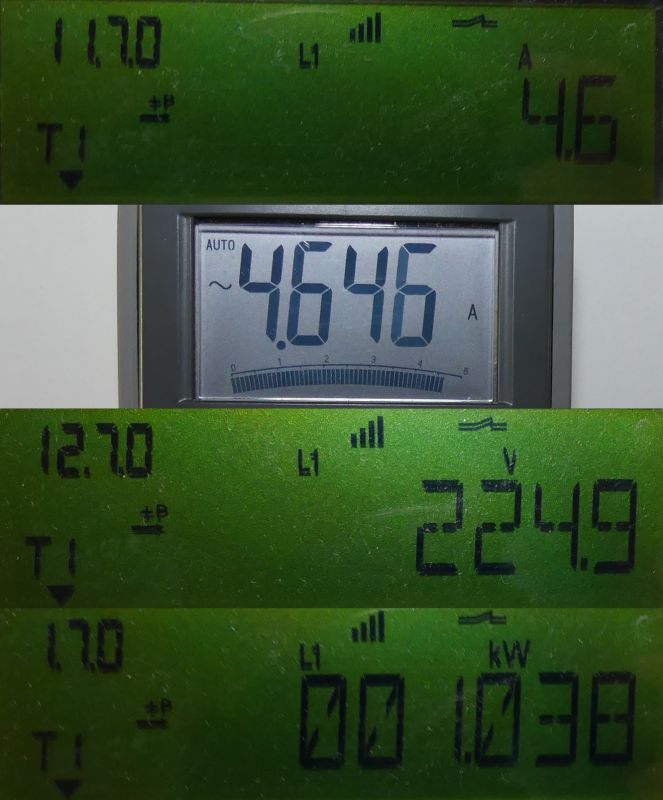

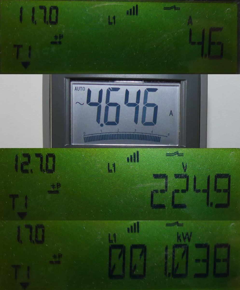

    Na koniec grzejnik 1kW, również moim zdaniem wyniki są prawidłowe. Niestety nie ma możliwości jednoczesnej obserwacji napięcia, mocy i prądu więc podczas przełączania kodów OBIS zmiana napięcia sieciowego wpływa na wskazania. Moc odbierana przez odbiorniki rezystancyjne jest prawidłowo rejestrowana przez licznik.
    Zbliżenia wyświetlaczy mierników pokazujących wartości prądu, napięcia i mocy

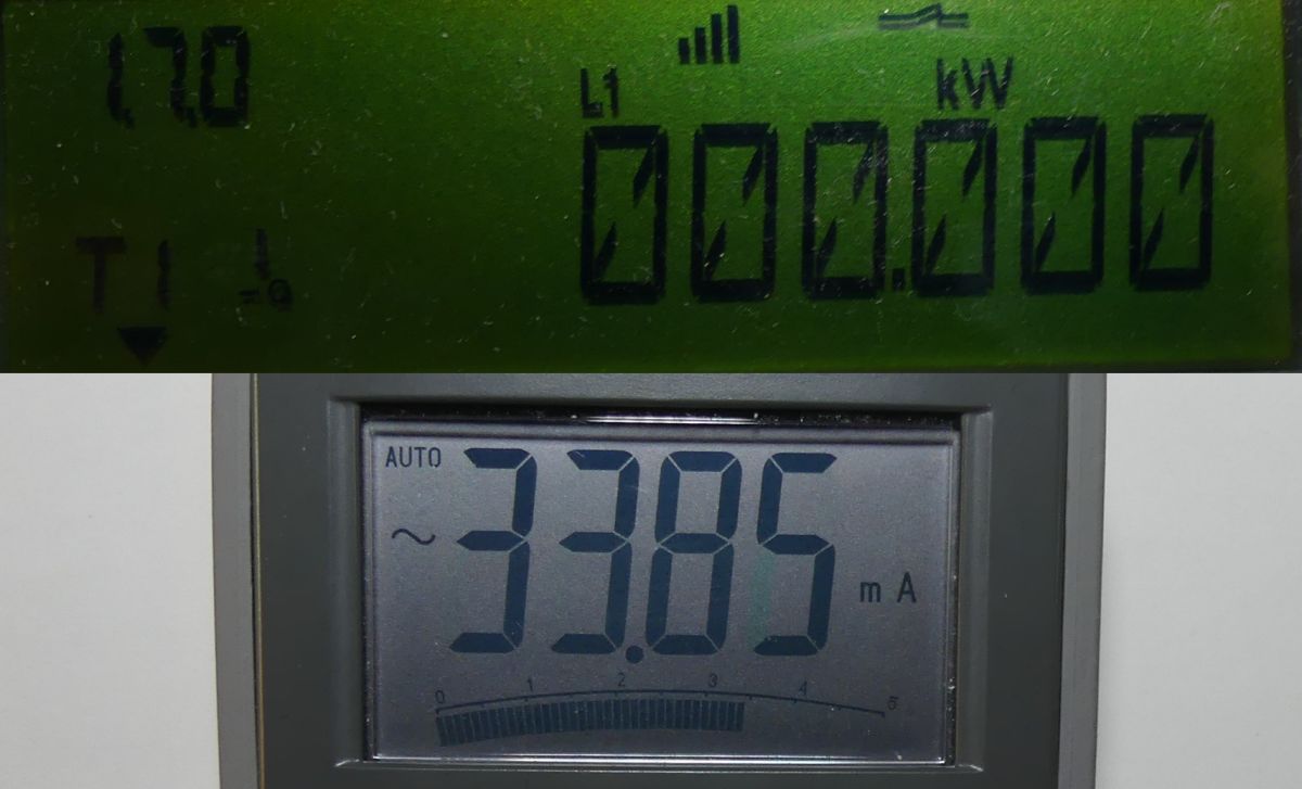

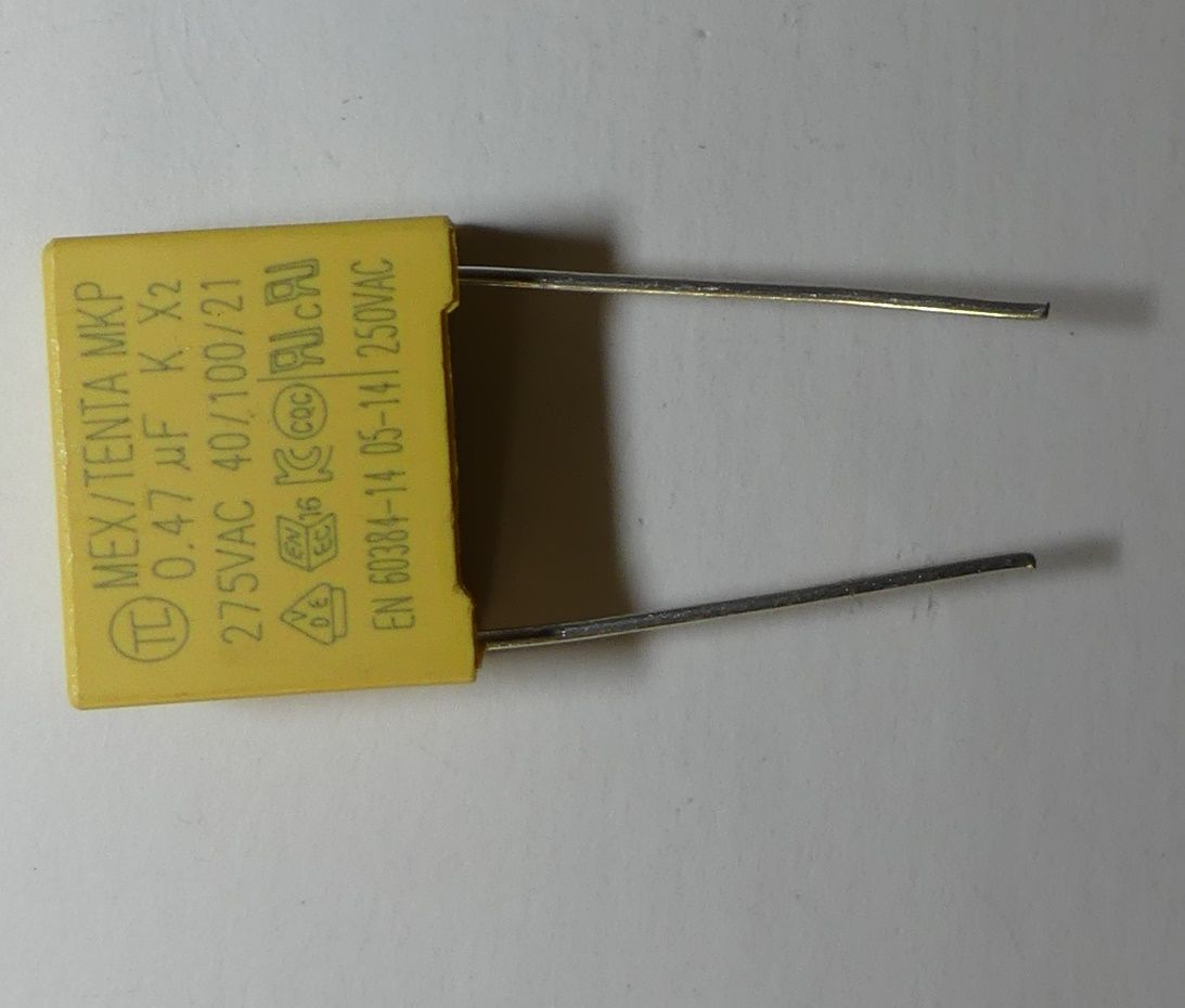

    Do kolejnej próby wykorzystamy kondensator o pojemności 470nF.
    Żółty kondensator MKP 0,47 µF 275VAC z wyprowadzeniami drutowymi
    Wskazania licznika są poprawne, 0W mocy czynnej mimo przepływającego przez kondensator prądu.

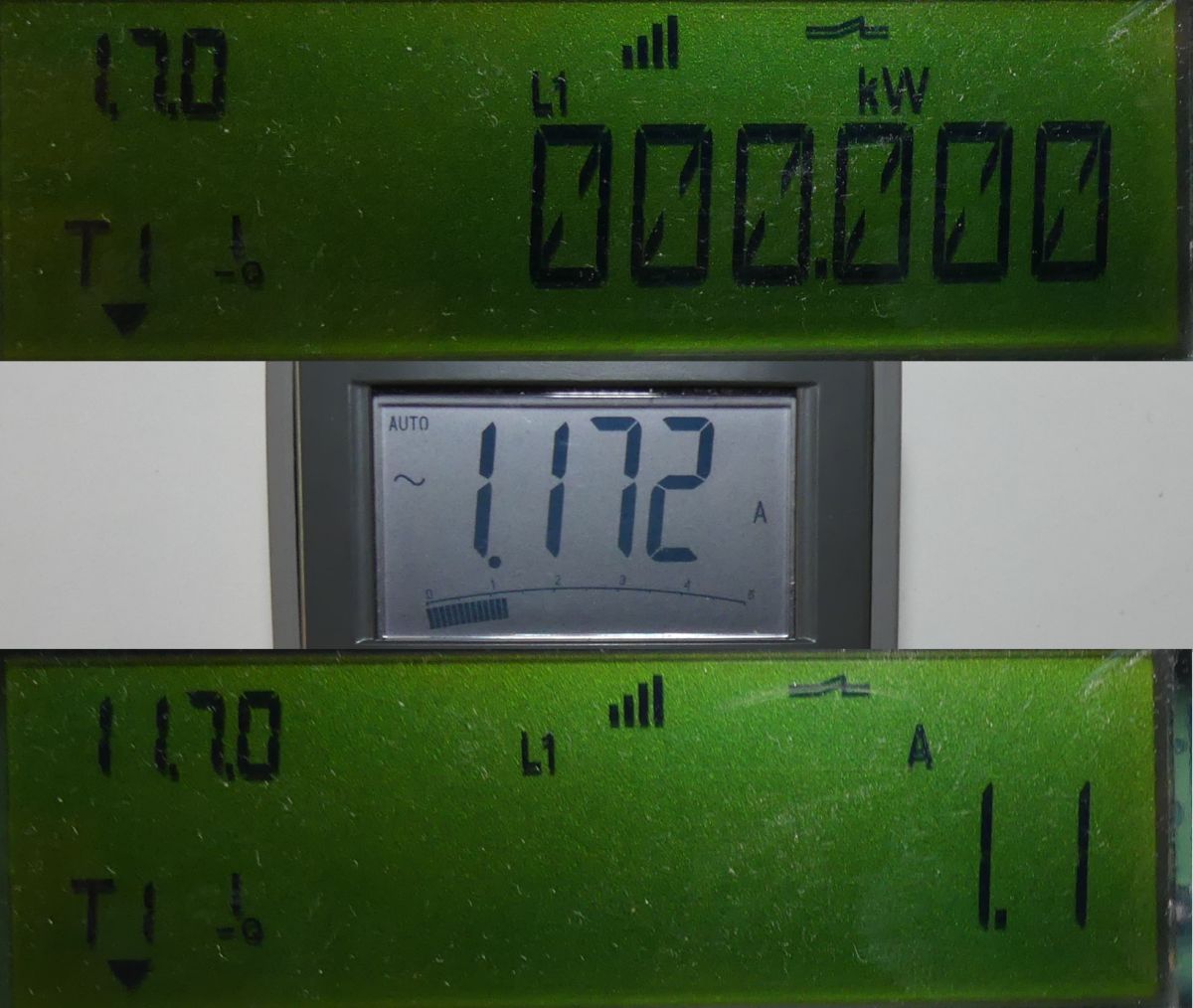

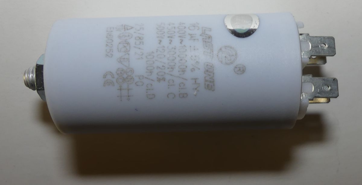

    Następnie wykorzystujemy kondensator o większej pojemności 16µF.
    Biały kondensator cylindryczny z metalowymi złączami i nadrukowanymi danymi technicznymi
    Wynik prawidłowy, prąd ponad 1A - 0W mocy czynnej. Moc bierna pojemnościowa nie miała wpływu na wskazania mocy czynnej.

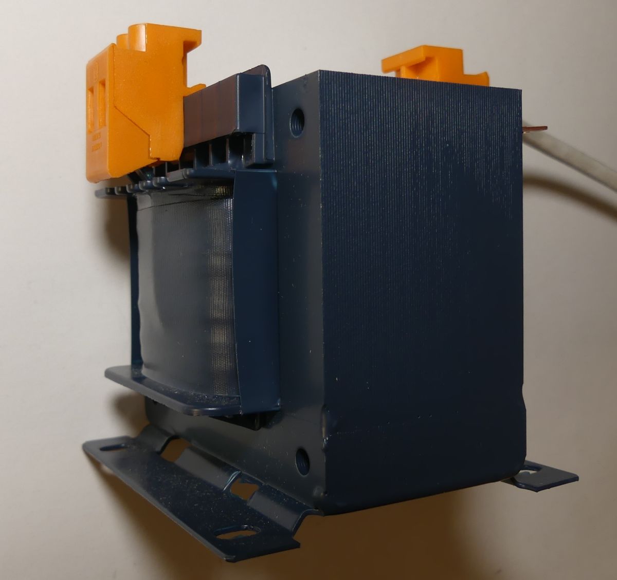

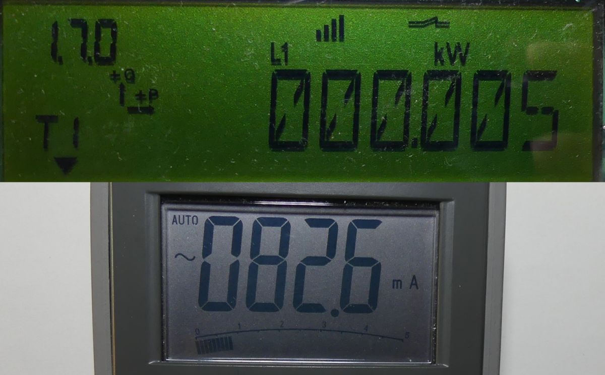

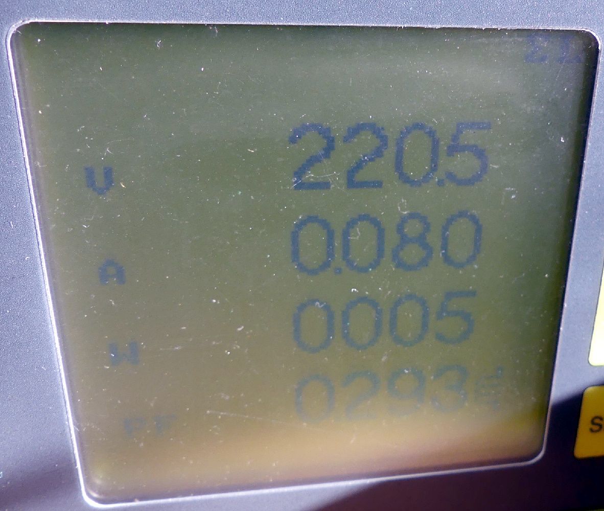

    Z odbiorów o charakterystyce pojemnościowej przechodzimy na indukcyjności. Transformator separacyjny w przeciwieństwie do kondensatora będzie pobierał niewielką moc czynną związaną z mocą strat.
    Transformator elektryczny z pomarańczowymi zaciskami montażowymi

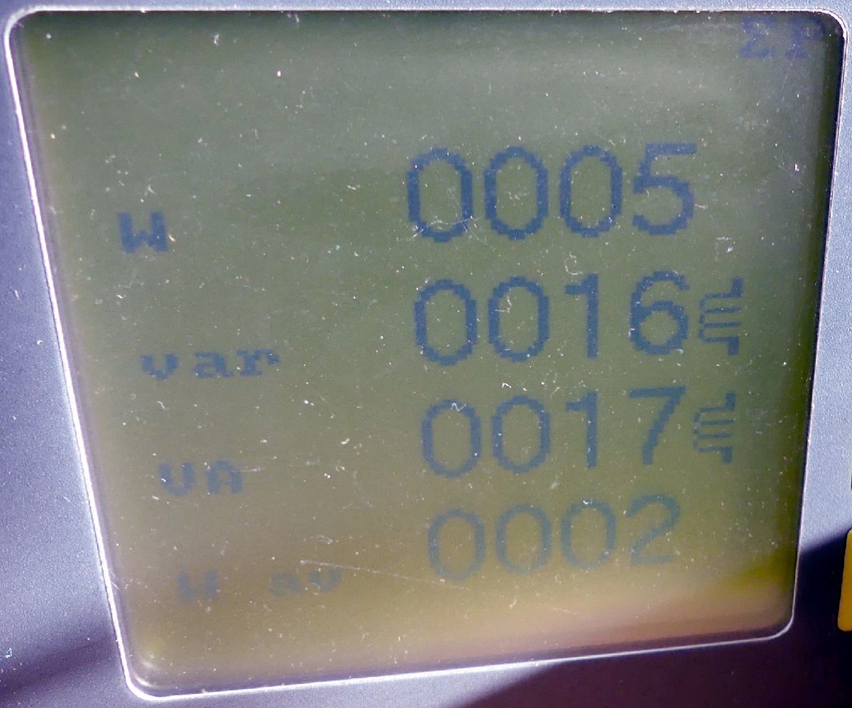

    Przy pracy jałowej transformatora rejestrujemy 5W mocy czynnej.
    Wyświetlacze dwóch urządzeń pomiarowych pokazujące pobór prądu i zużycie energii

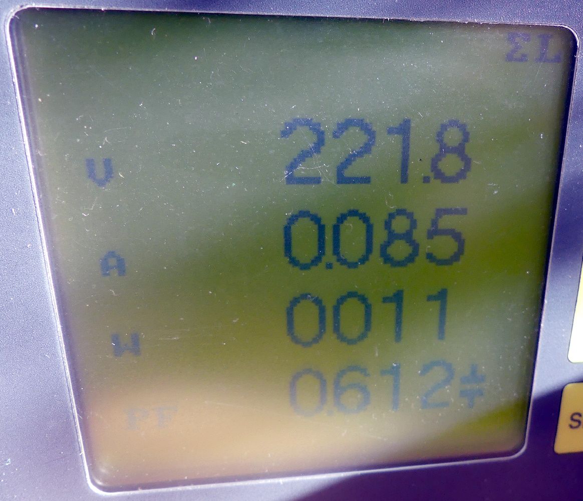

    W późniejszym czasie potwierdziłem wskazania licznika analizatorem mocy. Wskazania analizatora to 5W mocy czynnej, 16var mocy biernej indukcyjnej. Wskazania licznika oceniam jako prawidłowe. Licznik prawidłowo zarejestrował moc czynną dla odbiornika o charakterze indukcyjnym.
    Wyświetlacz miernika energii pokazujący wartości w watach, VAR, VA i VAh
    Zbliżenie na ekran urządzenia pomiarowego z odczytami napięcia i prądu.

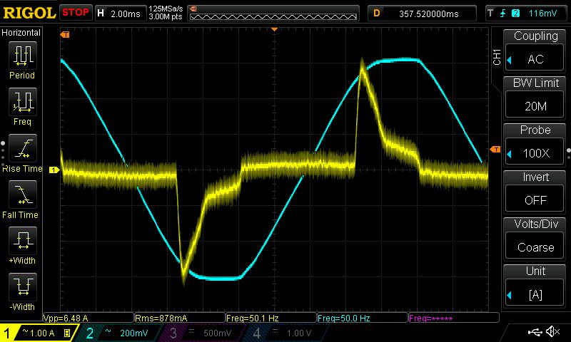

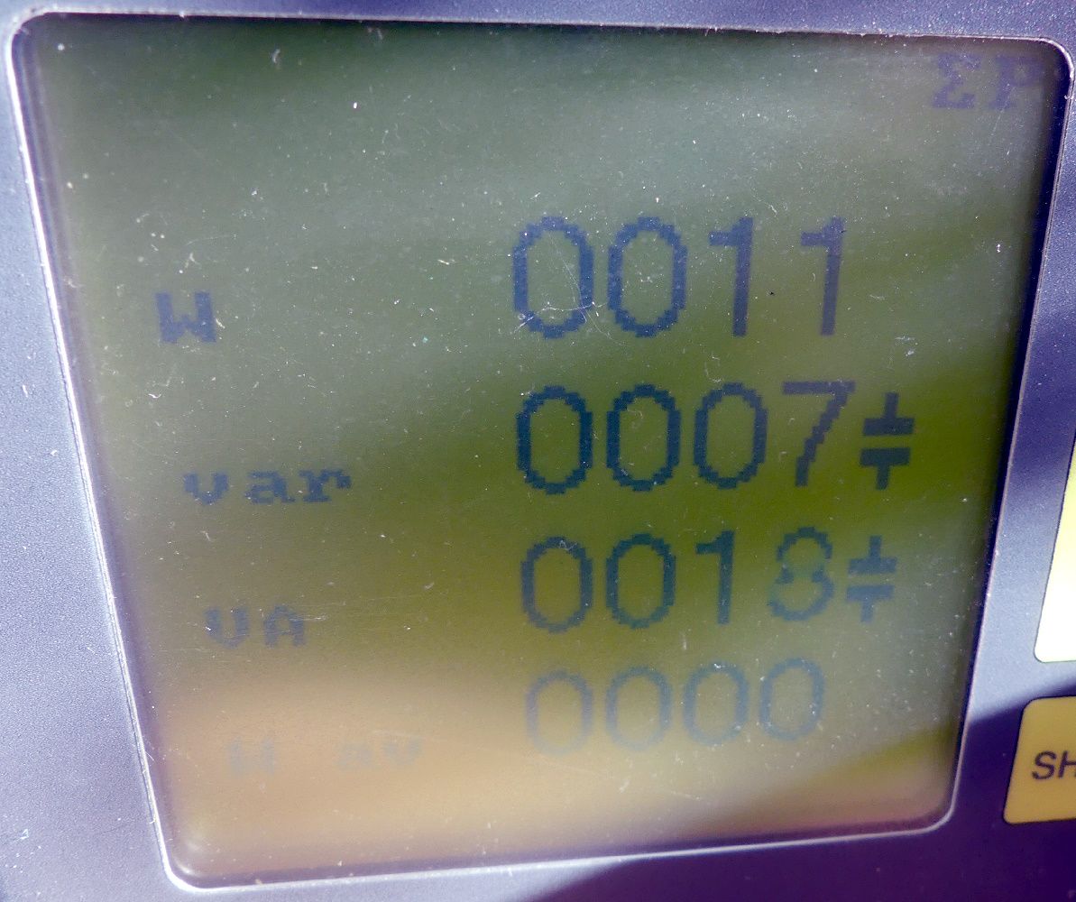

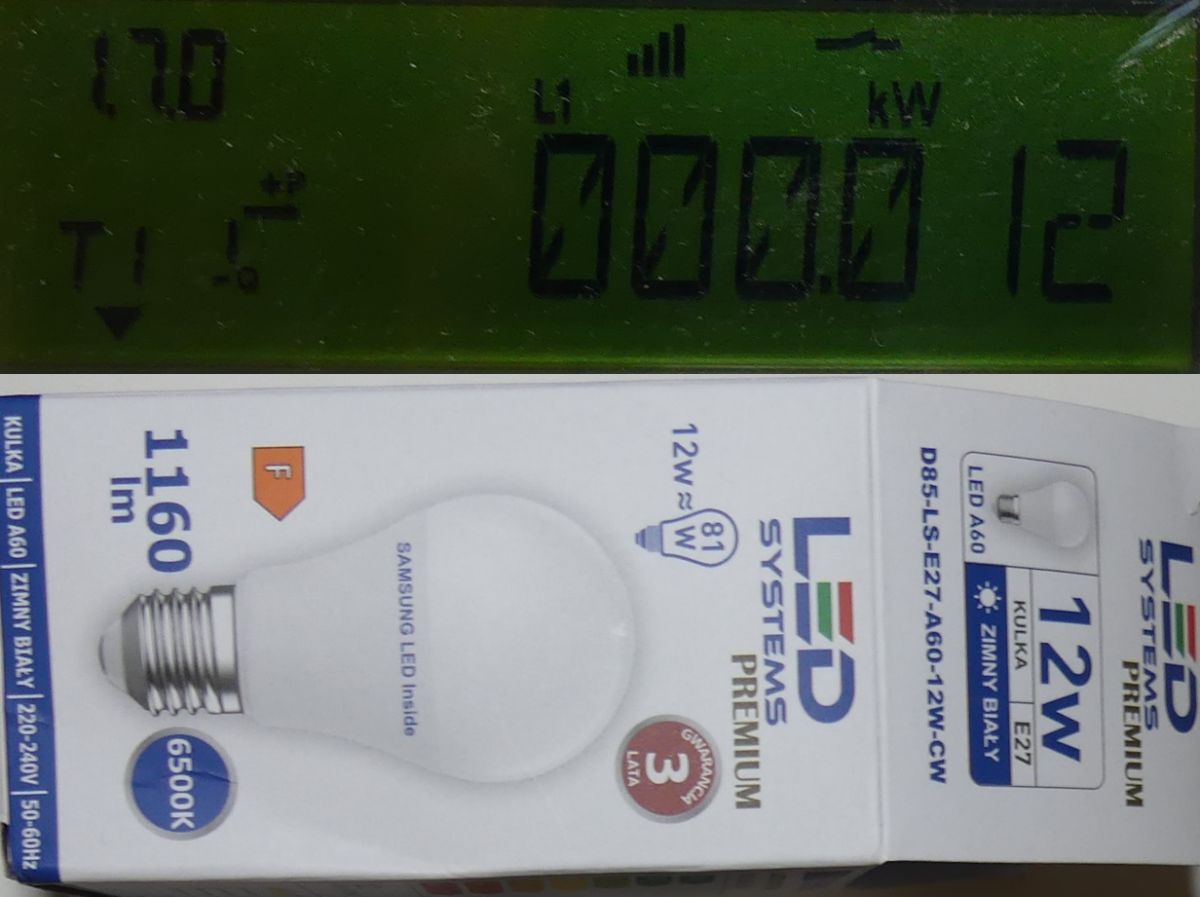

    Na koniec źródło światła LED o deklarowanej mocy czynnej 12W, wskazania licznika oceniam jako prawidłowe.
    To dla mnie dość istotny wynik, gdyż wiele domowych odbiorów będzie pracować z odkształconym prądem. Nie mam wiedzy czy liczniki energii muszą spełniać normy określające prawidłowe zliczanie energii dla odbiorów z zasilaczami impulsowymi. Przykładowo czy EN 50470-3 określa takie sytuacje? SMPS o większej mocy posiadają aktywną korekcję współczynnika mocy i kształt pobieranego prądu jest zbliżony do sinusoidalnego. Zasilacze impulsowe mniejszej mocy wymuszają silnie odkształcony prąd.
    Wyświetlacz licznika i opakowanie żarówki LED 12W o barwie zimnej 6500K
    Kształt prądu pobieranego przez LED (ślad żółty) jest fatalnie odkształcony od sinusoidy, co niestety jest typowe dla takich odbiorów.
    Ekran oscyloskopu z dwiema nakładającymi się przebiegami sygnału o częstotliwości 50 Hz
    W późniejszym czasie potwierdziłem analizatorem mocy parametry dla LED: 11W mocy czynnej i 7var mocy biernej pojemnościowej.
    Wyświetlacz elektroniczny z pomiarami energii w jednostkach W, var i VA
    Zbliżenie na ekran wyświetlacza z odczytami napięcia, natężenia i mocy.

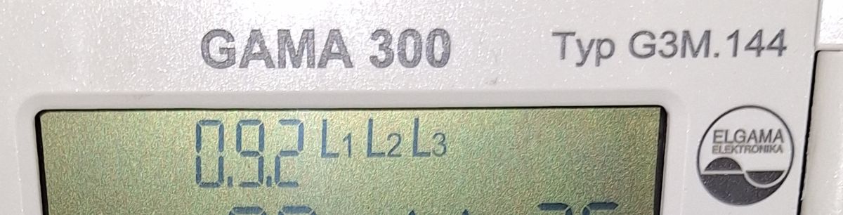

    @khoam wszystkie wyniki prób jakie zabrałem dotyczyły liczników jednofazowych, natomiast GAMA 300, o której wspominasz jest trójfazowa. Być może stosowana jest tam inna metoda pomiaru, np. przekładniki zamiast boczników?
