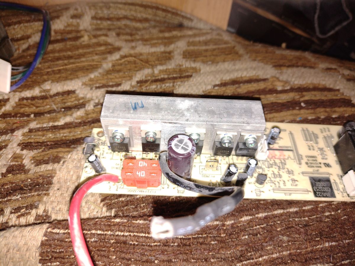

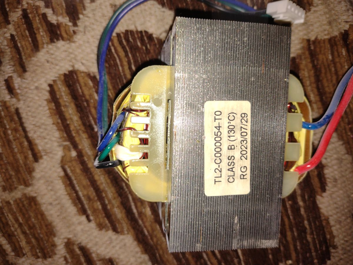

    Witam serdecznie państwa i mam UPS zasilacz awaryjny i chciałbym mieć falownik zrobiony z podanego przykładu modelu UPS...
    Szukam tej topologii pracy taktowania coś takiego jak w UPS power Walker basic1000VA to są zdjęcia przedstawiają jego wnętrze i mój plan to go przewymiarowac skopiować ten model na wzór pod mój transformator sieciowy siłowy separacyjny Dy11 budując falowniki przetwornice sinusoidalne albo trapezowej czy trojkat może być prostokątny lub kwadrat. Transformator mam separacyjny Dy11 16kW 400v i 400v gwiazda i trójkąt.....przerobiłem trojkat na gwiazdkę i wyszedł mi że na wyjściu 230V przy zasilaniu z 400V. Mam też inne transformatory mocy Bester i estrasil... Wyjście mają 24v... Na zdjęciu z tym transformatorem to jaki układ posiada? Jednotraktowy czy wielotaktowy? Albo może mostek H czy przeciwsobny... Na wzór tego modelu z tego zdjęcia chciałbym zrobić przewymiarowac skopiować pod ten przepis przyklad mój duży transformator.... i ten typ ze zdjęcia jest stosowany w APC 2000 oraz 3000 i Fiskars mocy ponad 960VA czyli od1000VA i więcej.
    UPS/falownik do 16 kW z trafem 3-fazowym bez odczepu – mostek H czy przeciwsobny?
    Taki transformator mnie interesuje do zrobienia
    zastosowania bez odczepu środkowego na dwa końce drutów wyjścia bo z trzema drutami to jest punkt środkowy odczepu wspólny.

    Układ przeciwsobny wymaga o połowę mniej tranzystorów od mostka, oraz jest łatwiejszy w sterowaniu, ale ma wadę, tranzystory muszą wytrzymać dwa razy wyższe napięcie i są dodatkowe przepięcia które trzeba tłumić.
    Jakie napięcie chcesz mieć na wejściu i wyjściu? jaką moc? jaki przebieg?

    Z tego transformatora trójfazowego wykorzystać jedną fazę bez odczepu środkowego albo dwie fazy z punktem środkowym wspólnym odczepem... O mocy do 50kW bym chciał iść. Co mam o mocy 16kW....
  • #18 21890745
    jarek_lnx
    Posty: 22660
    Pomógł: 4184
    Ocena: 6086
    Tak myślałem że chcesz wykorzystać jedną fazę, jest to możliwe.
