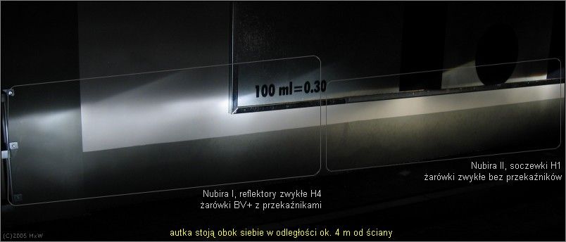

  • #46 21915580
    g107r
    Poziom 41  
    Posty: 5283
    Pomógł: 811
    Ocena: 993
    Schemat oświetlenia ściany: porównanie H4 z przekaźnikami i H1 bez przekaźników, 4 m od ściany
    Zostało mi po czyimś manualu, i żeby nie było, tak samo miałem podczas swojej przeróbki...
    Warto?
    Miałem ok. 11V na żarówkach podczas pracy silnika.

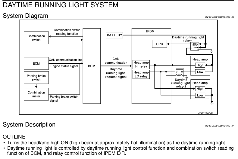

  • #53 21916429
    BANANvanDYK
    Posty: 7823
    Pomógł: 1167
    Ocena: 2602
    W innych modelach jest inaczej. Normalnie jest po jednym przekaźniku od świateł mijania i drogowych. Żeby zrobić DTRL w ten sposób, potrzeba dwóch osobnych przekaźników. Dodatkowo różnica polega na tym, że jako DTRL służą włókna świateł drogowych, a nie mijania.
    H4, przekaźniki i grubsze kable: czy zyskam więcej światła?
  • #54 21916499
    kris8888
    Poziom 41  
    Posty: 7088
    Pomógł: 537
    Ocena: 1930
    Ciekawe rozwiązanie ale podobno żarówkom halogenowym "nie służy" długa praca na mocno obniżonym napięciu. Dlatego nie stosuje się np. ściemniaczy do żarówek halogenowych.
    Przeważnie do jazdy dziennej były stosowane standardowe żarówki 12V/21W albo taka specjalna dwuwłóknowa H15 (55/15W), w której jedno włókno było do drogowych a drugie to 15W do jazdy dziennej.
