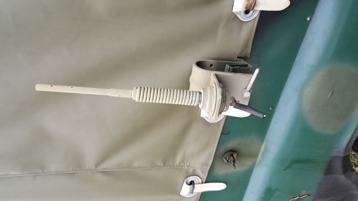

    Larry_088 napisał:
    Czy taka antena może jeszcze do czegoś służyć? Mam na myśli odbiór zwykłego radia?
    Tak, może służyć do odbioru sygnału radiowego UKF. Pozostaje tylko dorobić przewód / prawidłową wtyczkę do posiadanego radioodbiornika.

    Antena pojazdu z białą sprężyną i uchwytem, zamocowana na zielonej karoserii przy brezentowej osłonie
    Uchwyt na antenę nie ma w sobie gwintu więc na pewno brakuje elementów do złożenia kompletnej anteny.

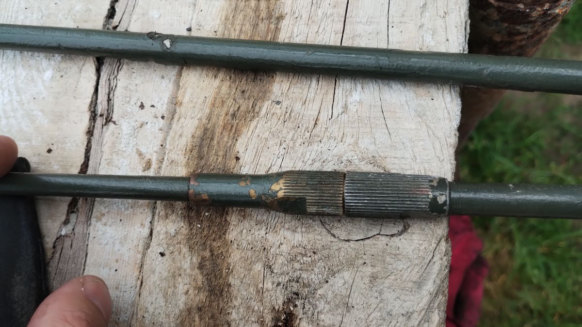

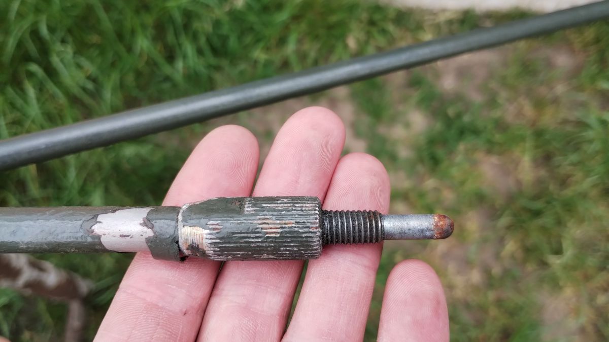

    Trzy zielone metalowe segmenty anteny na drewnianym blacie; jeden ma ryflowaną tuleję z odrapaną farbą. Zbliżenie na metalowy pręt z gwintowanym trzpieniem trzymany w dłoni, w tle trawa.
    Jednak mam trzy części anteny. Jedna ma obie końcówki żeńskie a dwie mają po obu stronach męskie.
