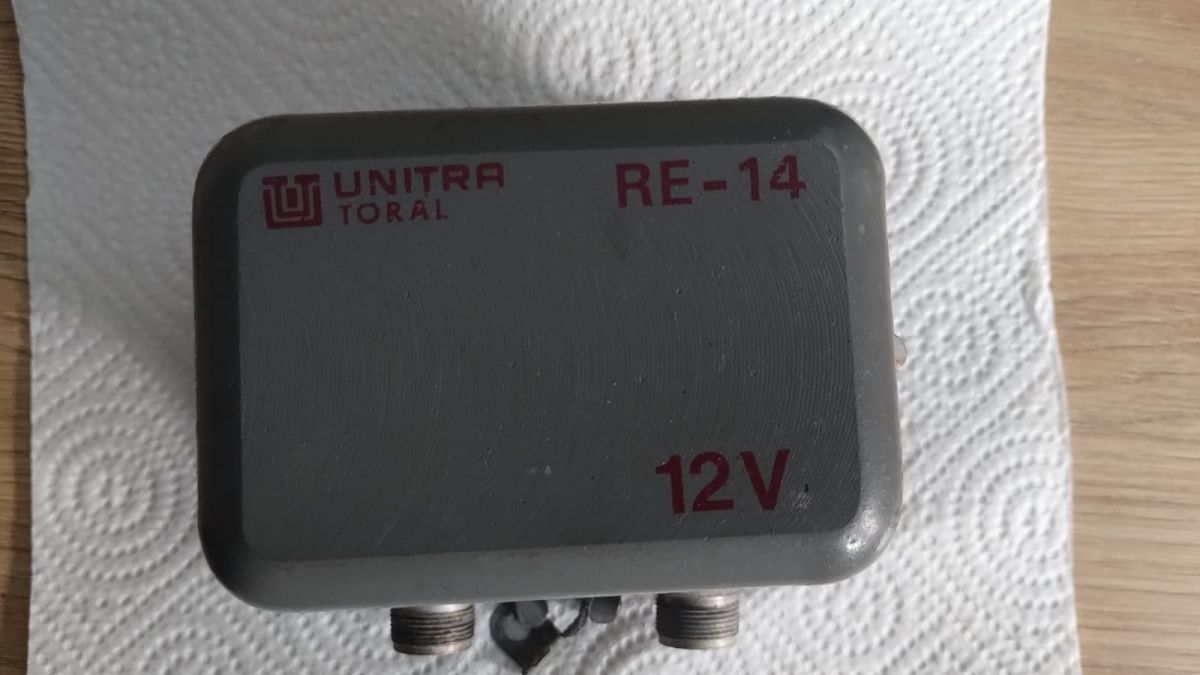

    Hej!

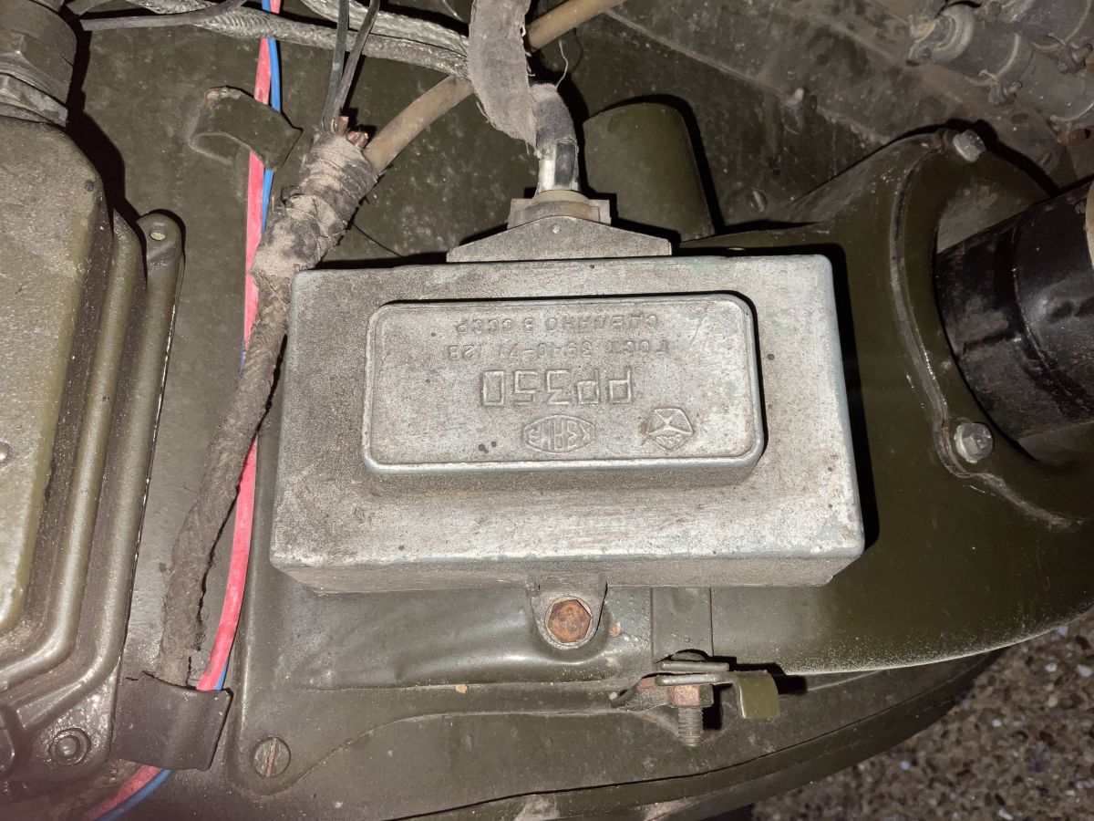

    Mam UAZa 469B z demobilu. Z wyposażenia dodatkowego był dodatkowy alternator 24V (chyba od stara), zespół regulacyjny (do 24V). Dodatkowe ekrany, cewki, stabilizatory i takie różne udziwnienia.
    Do regulacji alternatora 12V użyto regulatora UNITRA TORAL RE-14 który najprawdopodobniej przestał ładować. Szukam informacji na jego temat. Tak na szybko wychodzi na to, że regulacja była na obwodzie prądowym ale czy to możliwe?
    UAZ 469B, UNITRA TORAL RE-14 - regulator alternatora 12V nie ładuje? UAZ 469B, UNITRA TORAL RE-14 - regulator alternatora 12V nie ładuje? UAZ 469B, UNITRA TORAL RE-14 - regulator alternatora 12V nie ładuje?
    Czy macie informacje na temat tego regulatora?

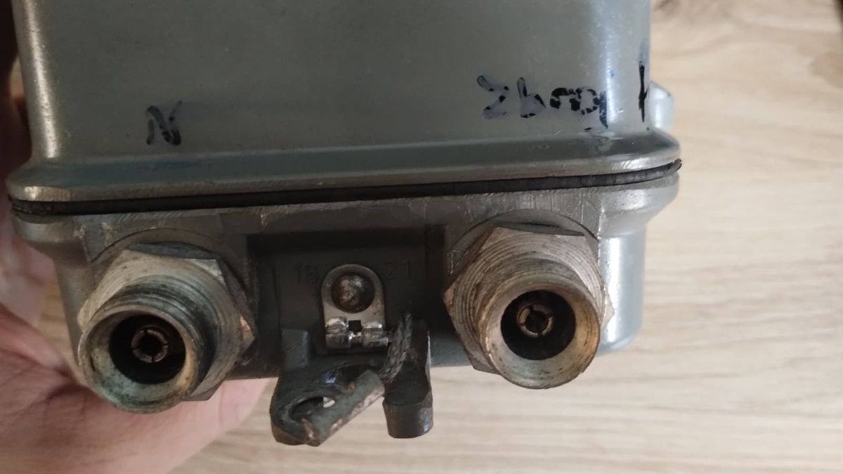

    To klasyczny regulator, który ma 3 zaciski 15 (+po zapłonie), 67 (szczotka uzwojenia wirnika, druga do masy) i obudowa 31 czyli masa. Poniżej 14V w instalacji na 67 powinno pojawić się napięcie z zacisku 15, powyżej zniknąć
  • #3 21912687
    Larry_088
    Posty: 498
    Ocena: 221
    Hej!

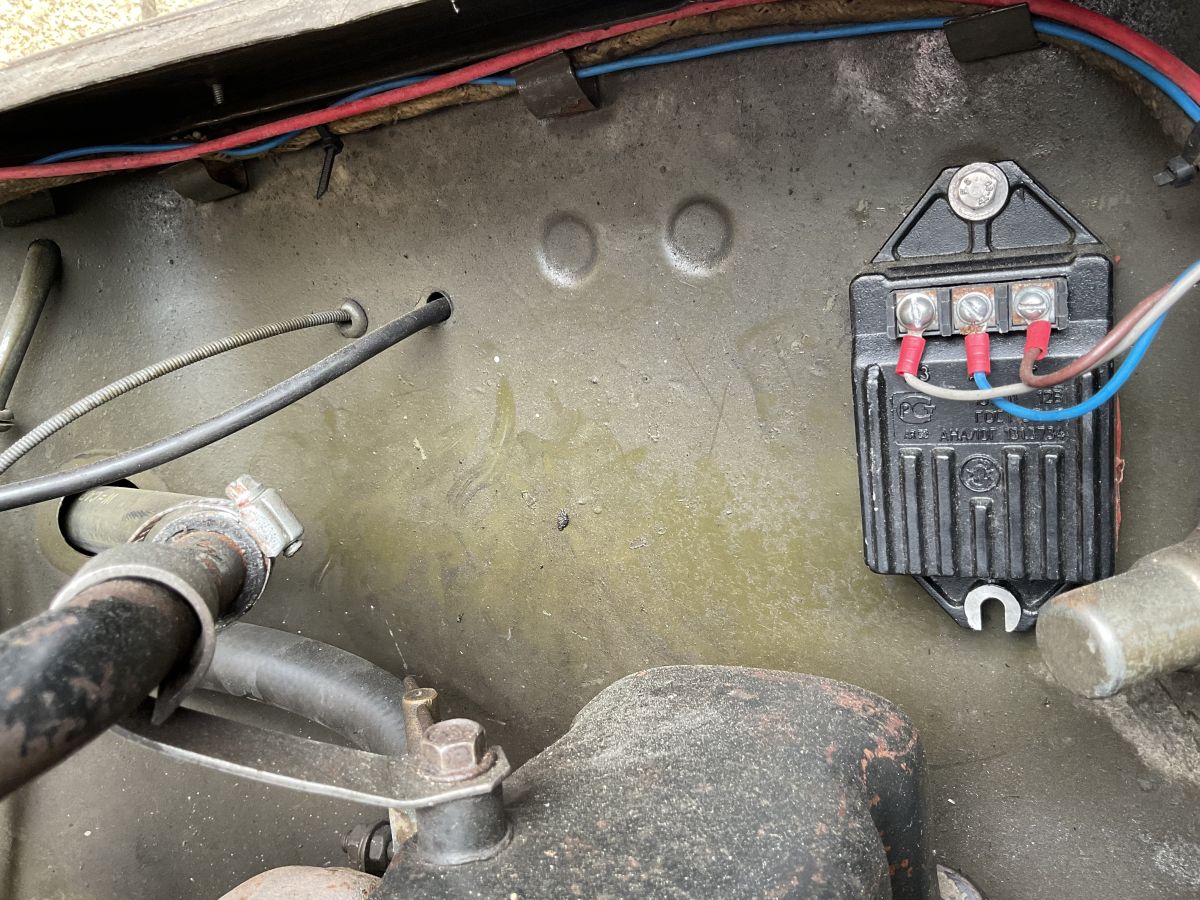

    Jak próbuję wrócić pamięcią to wygląda to tak jak mówisz tylko oznaczenia są inne - jest 18 i 21.
    21 było podpięte przez taki dławiko-kondensator do zasilania (czyli plus po zapłonie) a 18 pod szczotkę.
    Czy to oznacza, że alternator jest 6 diodowy i pobiera prąd wzbudzenia a akumulatora? To by wyjaśniało brak kontrolki ładowania.
    Tak, w UAZ nie było kontrolki ładowania, tylko wpięty w szereg, pomiędzy + akumulatora (z pominięciem obwodu rozrusznika) a instalację amperomierz z 0 na środku skali, pokazywał czy akumulator jest ładowany, czy jest pobierany z niego prąd

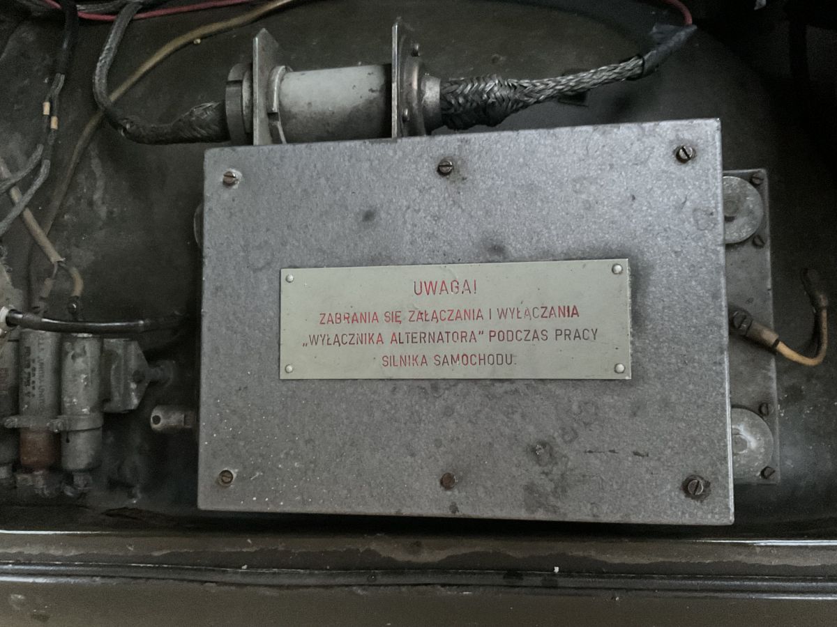

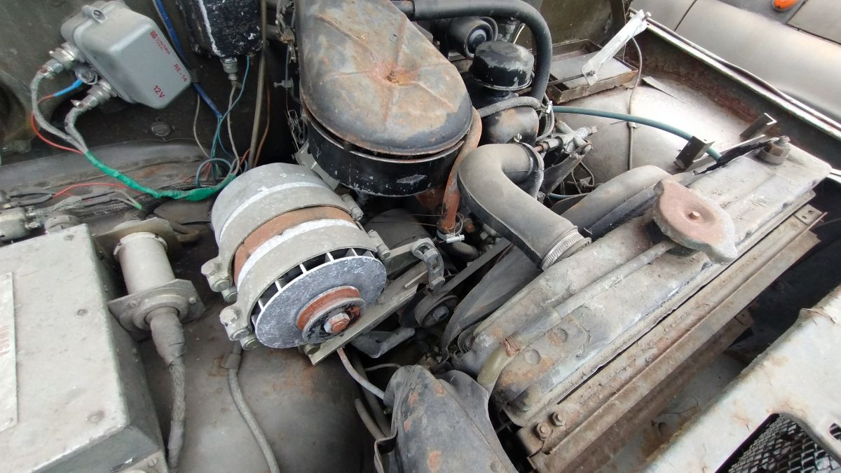

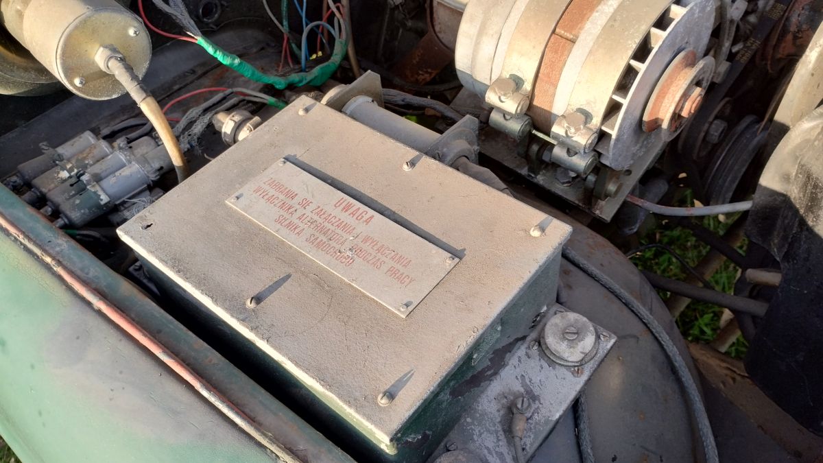

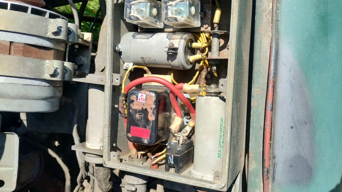

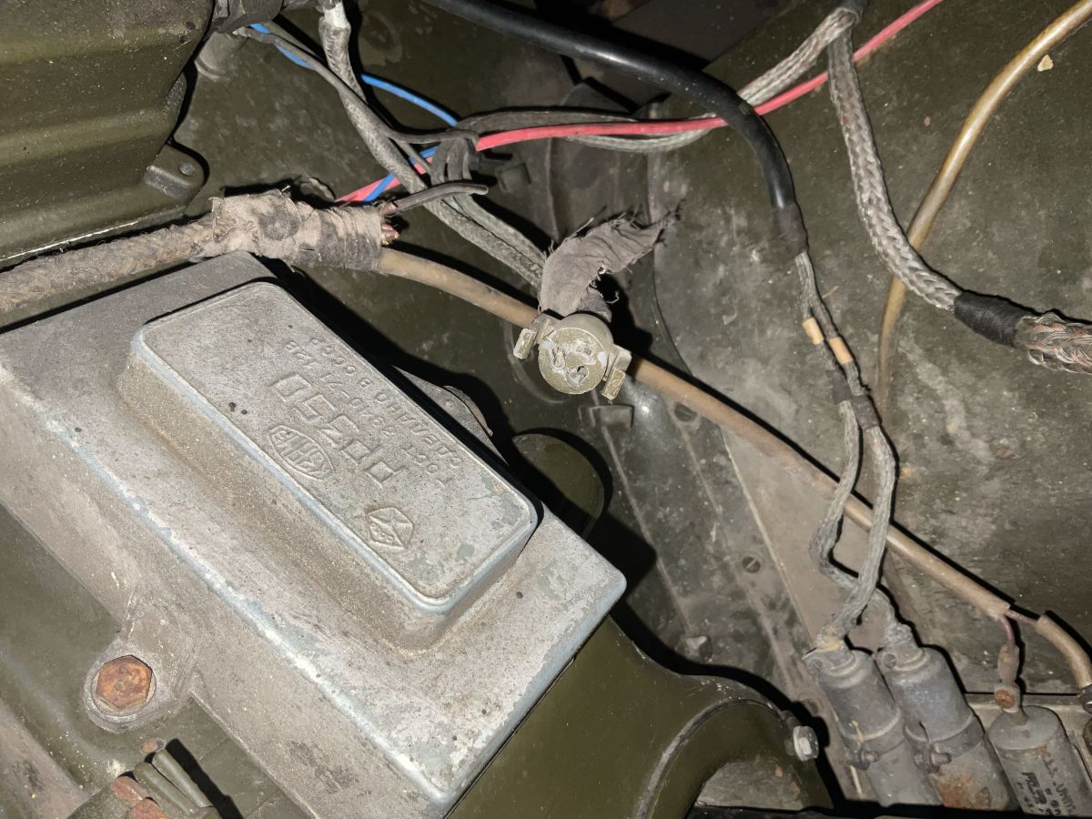

    Samochód posiada drugi, dodatkowy alternator 24V i dodatkowy zespół przekaźnikowy z regulatorem elmot oraz zespołem filtrów i dławików - ale jest to osobna instalacja oraz osobny pasek klinowy. W temacie mówimy o alternatorze 12V który pracuje cały czas i zasila potrzeby samochodu.
    Otwarta skrzynka z instalacją elektryczną pojazdu: przekaźniki, cylindryczny element i grube czerwone przewody Komora silnika z alternatorem i metalową skrzynką z tabliczką „UWAGA” Komora silnika z widocznym alternatorem i paskiem klinowym oraz osprzętem i przewodami

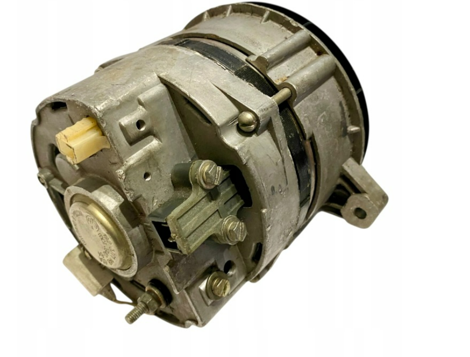

    Początkiem w tym przypadku jest ogarnięcie instalacji ;-) stare połączenia, skrętki, masy, konensatoro-dławiki i inne komponenty które po tyle latach mogły być niesprawne.
    Typ alternatora to standardowy, radziecki montowany w UAZie:
    Metalowy alternator samochodowy na białym tle, widok z boku z widocznymi zaciskami.
    12V 65A 6 diodowy. Złożę do kupy to pomierzę to i owo ;-) pozdr

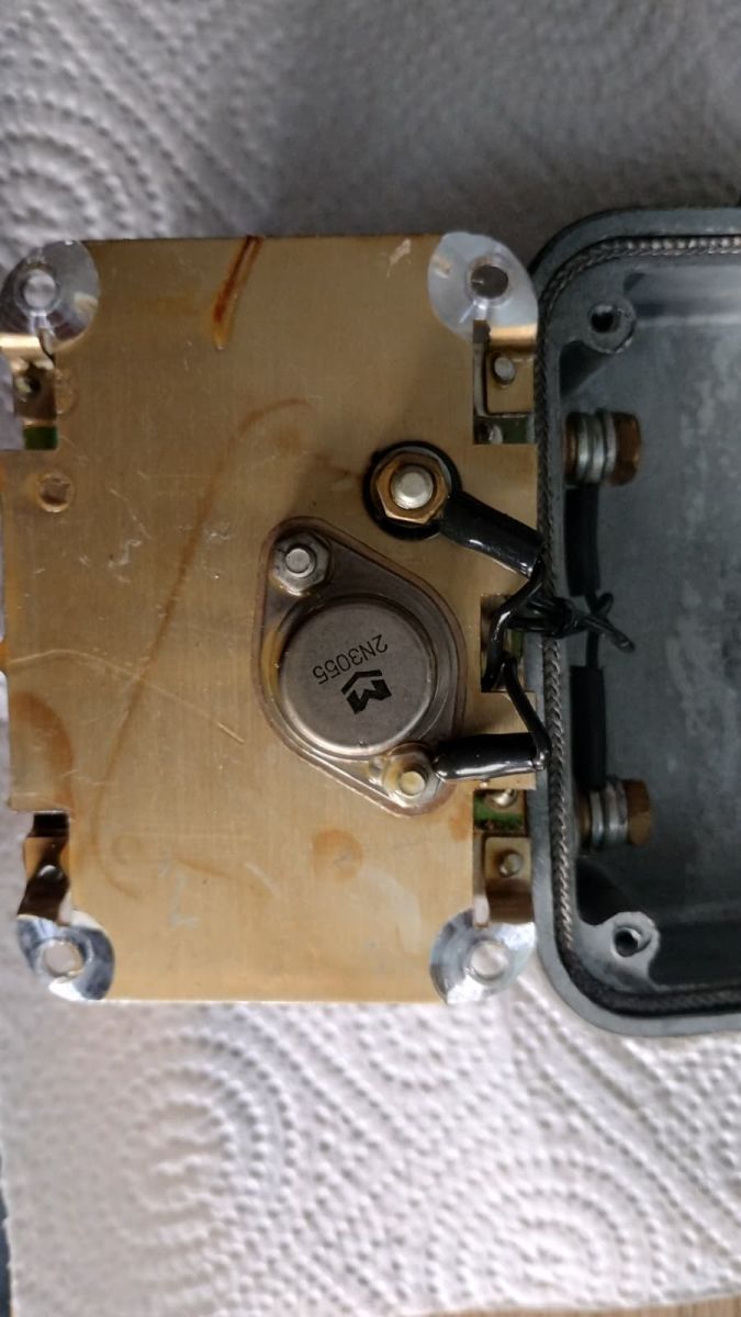

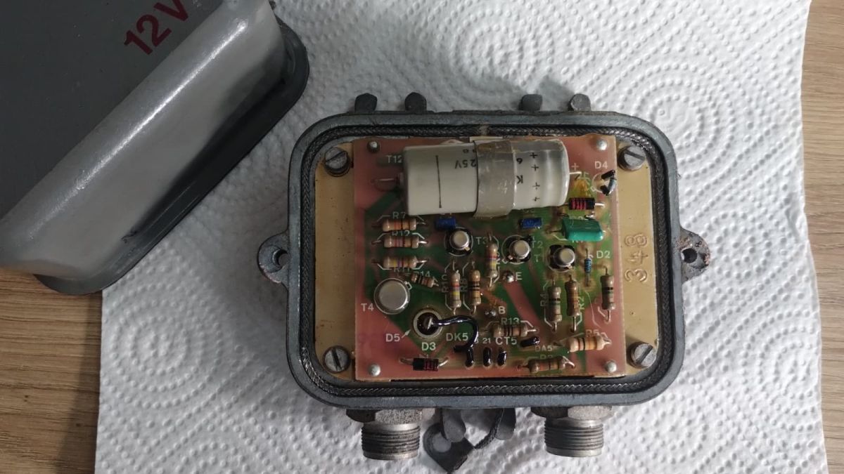

    Z ciekawości mając chwile czasu na warsztacie podłączyłem ten regulator do akumulatora szeregowo z plusem to na wyjściu podaje napięcie pomniejszone o jakieś 0,2. Obciążenie żarówką 55W wyjścia regulatora do masy daje spadek do ponad 6V ale żarówka świeci dość mocno. Jutro zainstaluje do UAZ-a.
  • #10 21913257
    carrot
    Moderator Samochody
    Posty: 8459
    Pomógł: 1313
    Ocena: 3585
    Czyli regulator wydaje się być sprawny, daje napięcie wzbudzenia na wirnik alternatora. Przed podłączeniem sprawdź czy jest przejście na uzwojeniu wirnika i szczotkach do masy

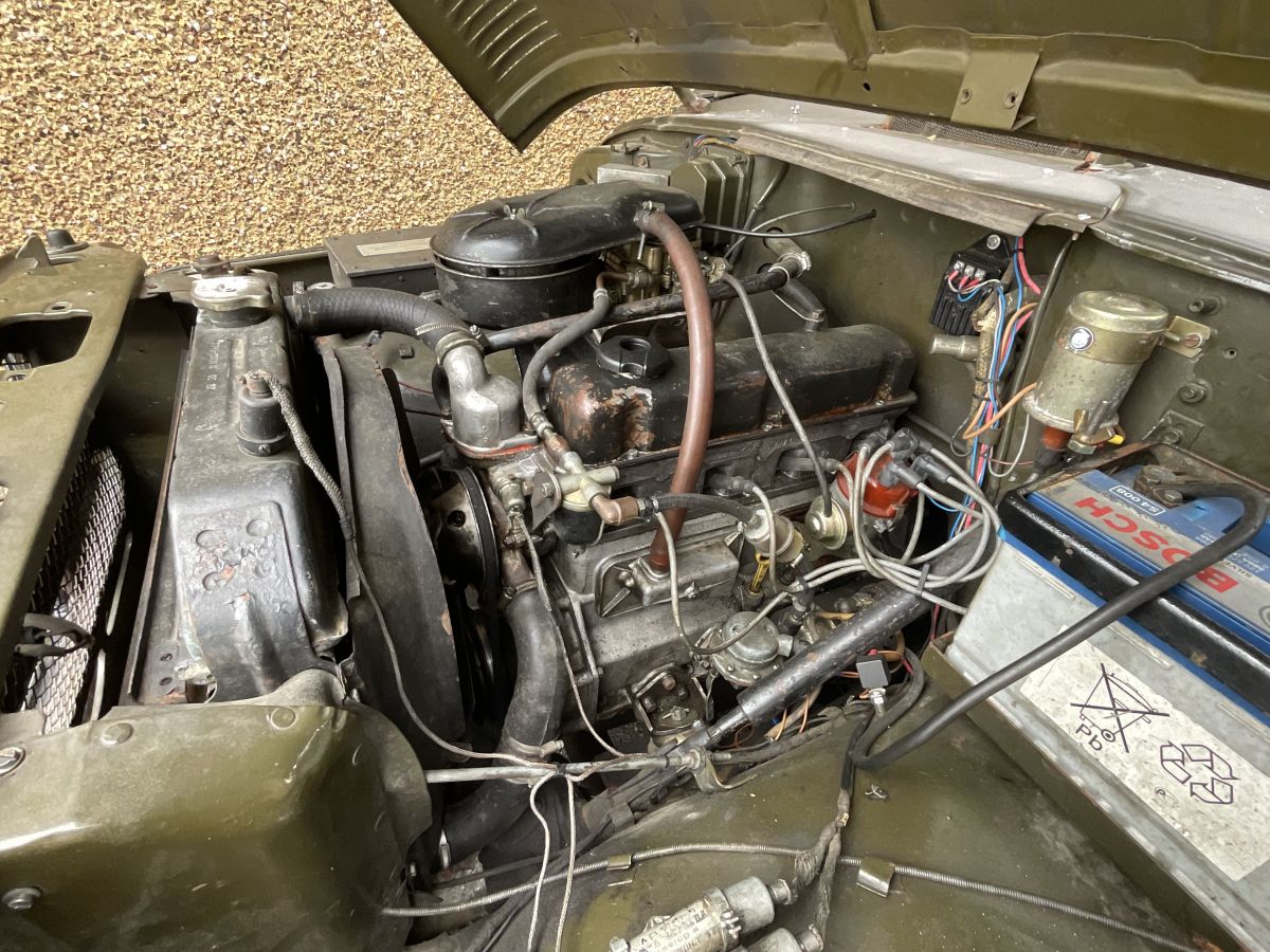

    Kilka uwag właściciela UAZa.
    1. Jak ci się otwiera tylną burta? Na dół czy na bok? Jeśli na dół, to masz UAZa w wersji 115D, który miał zabudowaną radiostacje i dodatkowy układ 24V do zasilania obwodów radiostacji.
    2. Alternator w UAZie ma tylko 6 diod. Co powoduje, że gdy zostawisz go z włączonym zapłonem a silnik stoi to na wirnik idzie pełen prąd wzbudzenia i alternator się grzeje. Przy okazji, jeśli masz rozdzielacz z platynkami to cewka i przerywacz też się grzeją. Polecam wymianę zapłonu na bezstykowy. To niebo a ziemia.
    Kilka zdjęć z mojego złomka.

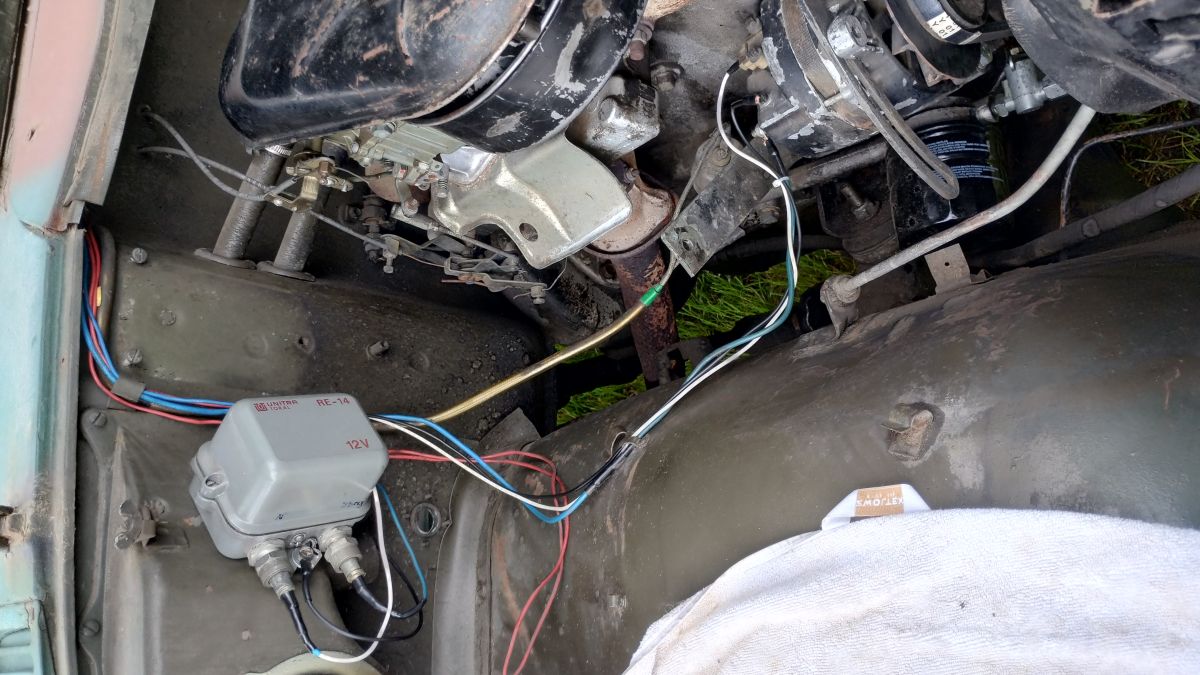

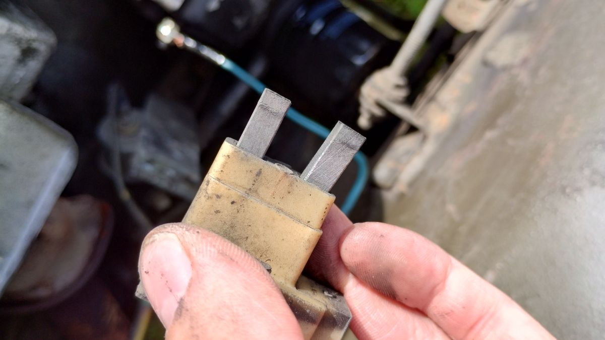

    Tak wygląda u mnie regulator napięcia 12V:
    Metalowa puszka regulatora RR-330 z przewodami w komorze silnika pojazdu
    UWAGA! Jak podają internety ustrojstwo ze zdjęcia czyli Regulator RR-330 jest mechaniczny. Coby i się zgadzało, bo pedaly w uazie są „stojące” czyli wychodzą z podłogi a i wyłącznik kierunkowskazów jest dostosowany do „tzw czerwonych kierunkowskazów”
    Tak wygląda wtyczka:
    Zbliżenie na metalowy regulator napięcia i wiązkę przewodów w komorze silnika
    A tak dodatkowy regulator do generatora radiostacji.
    Szara metalowa skrzynka z tabliczką „UWAGA!” i przewodami w komorze pojazdu
    Ja wyjąłem ten dodatkowy alternator, bo dużo miejsca zajmuje.

    Jeszcze dodatkowo, czy sprawdziłeś obwód wzbudzenia? Czy jest przepływ prądu przez ten obwód?
    Co pokazuje amperomierz po rozruchu?
    U mnie coś takiego:
    Dla potrzeb filmu podpiąłem jeszcze woltomierz aby zobaczyć czy regulator właściwie pracuje.

    Po kolei. Zamontowałem układ bez zbędnych, wojskowych komponentów, nowe konektory i czyste połączenia. Efekt jest taki, że ładuje i to bardzo dobrze. Na zapłonie amperomierz wychyla się w lewo o jedną kreskę a po rozruchu, wskazówka idzie w prawo na 30A i płynnie spada i po kilku, kilkunastu minutach oscyluje w granicy zera.
    Wirnik ma 8ohm, nie sprawdzałem prądu wzbudzenia ale zaraz po rozruchu trzyma 14.3V na akumulatorze. W sumie polecam Ci ten regulator bo chodzą po 30PLN a budowa jego jest faktycznie solidna - w porównaniu do mechanicznego.

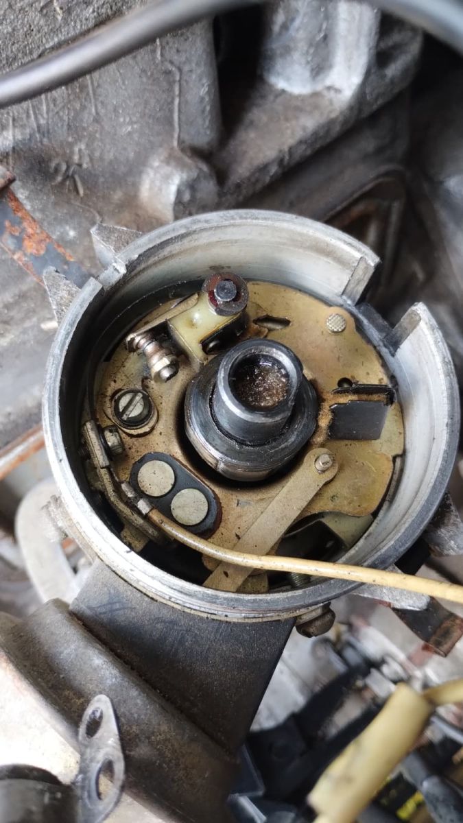

    Witaj Larry_088. Oczywiście, że cewka przy zapłonie bezstykowym jest inna. Jej inność polega na innym oporze wewnętrznym uzwojenia pierwotnego i wtórnego. Zmieniając zapłon na bezstykowy, należy wymienić cewkę zapłonową na dedykowaną do pracy z tym zapłonem. Odnośnie tego: "moja ma coś na dole dokręcone" - jest to zazwyczaj dodatkowy opornik. Podczas rozruchu prąd płynie do cewki bezpośrednio - mocniejsza iskra. Po rozruchu cewka jest zasilana przez opornik - mniejszy prąd cewki, mniej się cewka grzeje, wydłuża się jej żywotność.

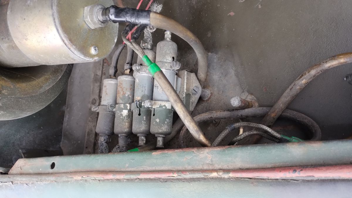

    Czyli powinieneś mieć jeszcze takie cuda:
    Gaźnik to chyba K126.
    Naregulowany tak, że trzyma się norm emisji, musi jeszcze dwa przeglądy rejestracyjne przejść - w czerwcu i za rok, potem będzie zwolniony z tego typu szykan.

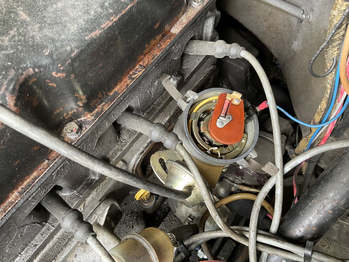

    Aparat zapłonowy wygląda tak (po ściągnięciu kopułki):
    Cewka zapłonowa przypasuje każda, ale najlepsze efekty uzyskasz przy cewce „wysokoprądowej” o uzwojeniu niskiego napięcia ok 0.9 oma. Cewki do platynek mają ok 3-4 omy.
    Oczywiście musisz jeszcze dodać moduł zapłonowy:
    Podobno jest jeszcze potrzebny rezystor, ale jakoś 13 lat jeżdżę bez niego.

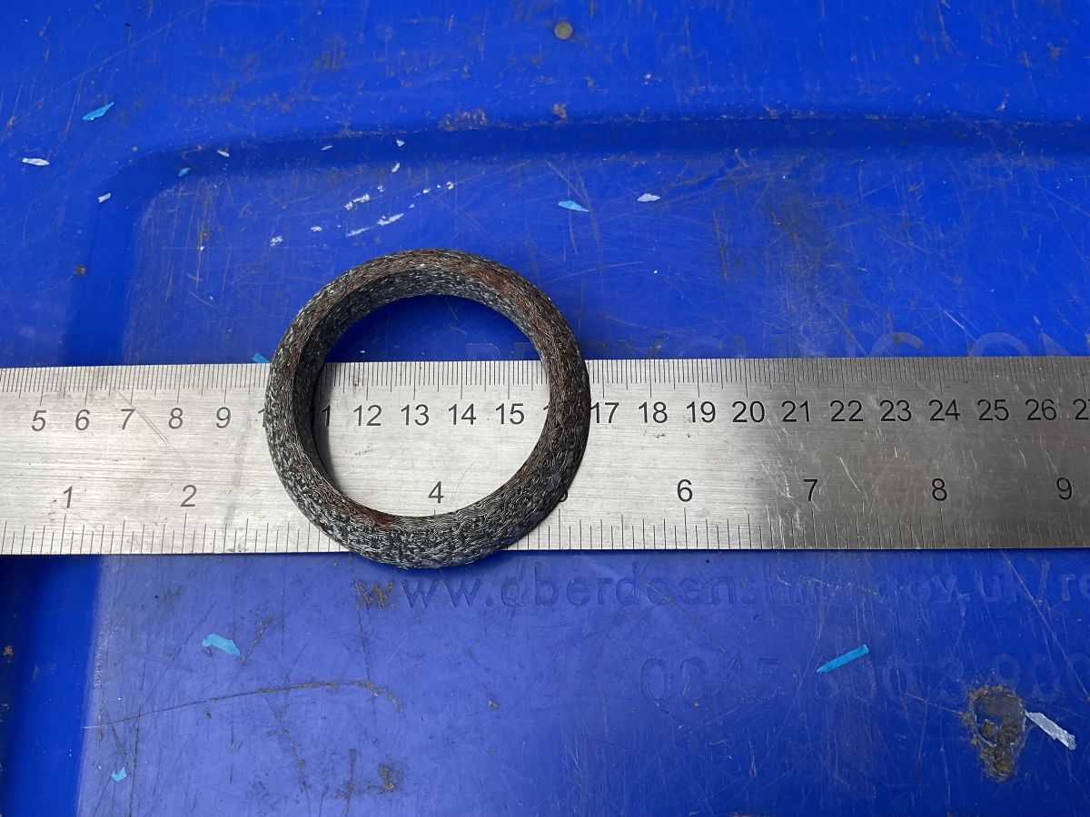

    Wydech. Jeśli nie masz jeszcze przedmuchów pomiędzy kolektorem a rurą to je będziesz miał. Spokojnie możesz zastosować taką uszczelkę:
    Ale i tak po jakimś czasie zacznie przepuszczać, z powodu sztywnego wydechu. Proponuję wspawać kawałek rurki elastycznej a o problemie z przedmuchem zapomnisz:

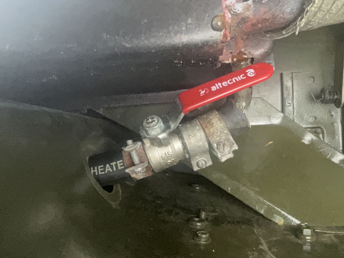

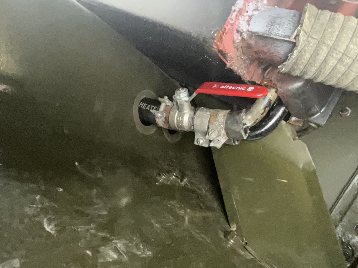

    Ogrzewanie:
    Wstawienie zwykłego zaworu kulowego z wajchą tuż koło nagrzewnicy pozwoli na włączanie i wyłączanie ogrzewania z wnętrza wozu.
    Zawór kulowy z czerwoną dźwignią na przewodzie opisanym „HEATER” w zielonym wnętrzu pojazdu Zawór kulowy z czerwoną dźwignią „altechnic” na wężu „HEATER” w komorze silnika
    Pamiętaj, że producent przewidział jedynie kranik na głowicy, który ciężko się obraca i lubi przeciekać kiedy ruszany.

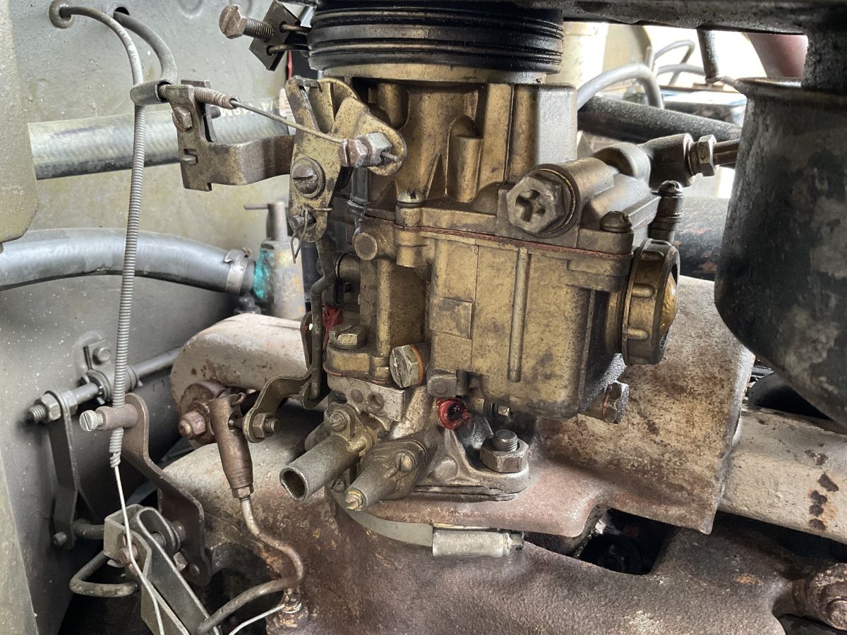

    Stary terenowy samochód w zielono-brązowym kamuflażu stoi na łące

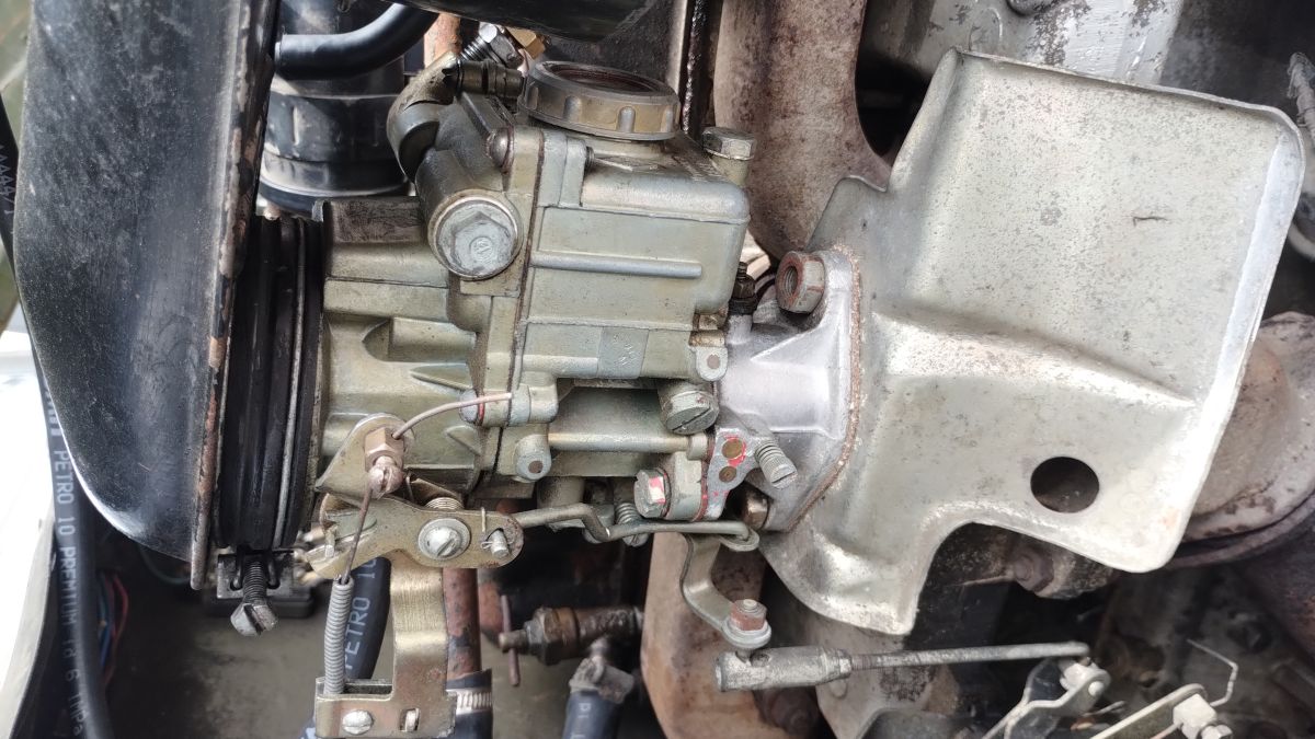

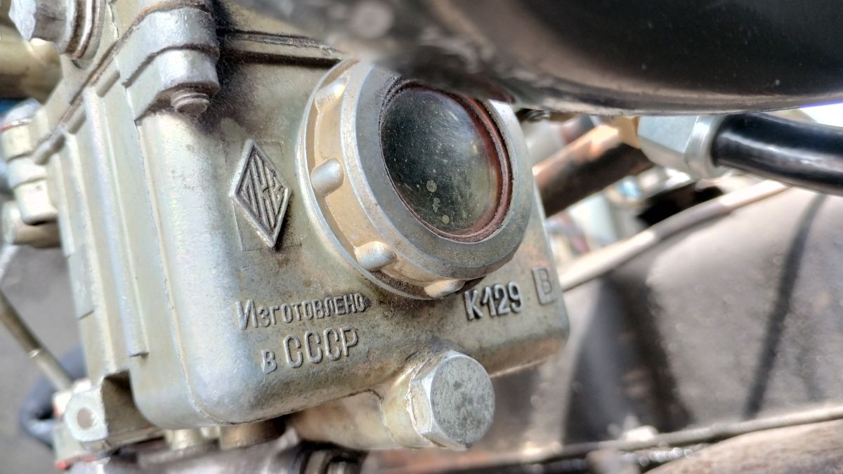

    Mój gaźnik to k129B, jednogardzielowy.
    Zbliżenie na gaźnik K129B z napisem „w CCCP” i okrągłym okienkiem kontrolnym
    Lampy mam bez pozycji i pod spodem pozycję z kierunkowskazem zespoloną - nic tutaj nie ruszałem. Z tyłu mam kwadratowe lampy zespolone.
    Ze sprzęgłem wartościową porada ale to które jest fabrycznie teraz u mnie chodzi lekko - ma tyle, że nie zwróciłem na to uwagi ale za dużo jeszcze nie jeździłem.
    Rura wydechowa jest szczelna aczkolwiek to kwestia chwil i puści bo skorodowana jest niesamowicie.
    Zastanawiałem się nad kranikiem ale chyba wstawię coś bardziej finezyjnego - mam elektrozawór z jakieś BMW i tak rozwiąże ten temat.
    A powiedz mi jeszcze, do obudowy filtra powietrza dochodzi odma z silnika - na dole króćca jest przewód podciśnieniowy - w które miejsce kolektora ssącego jest on podpięty?

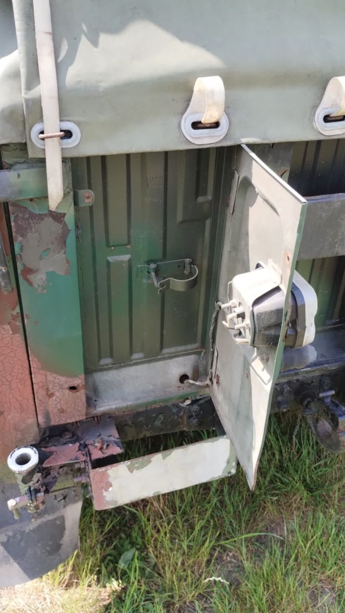

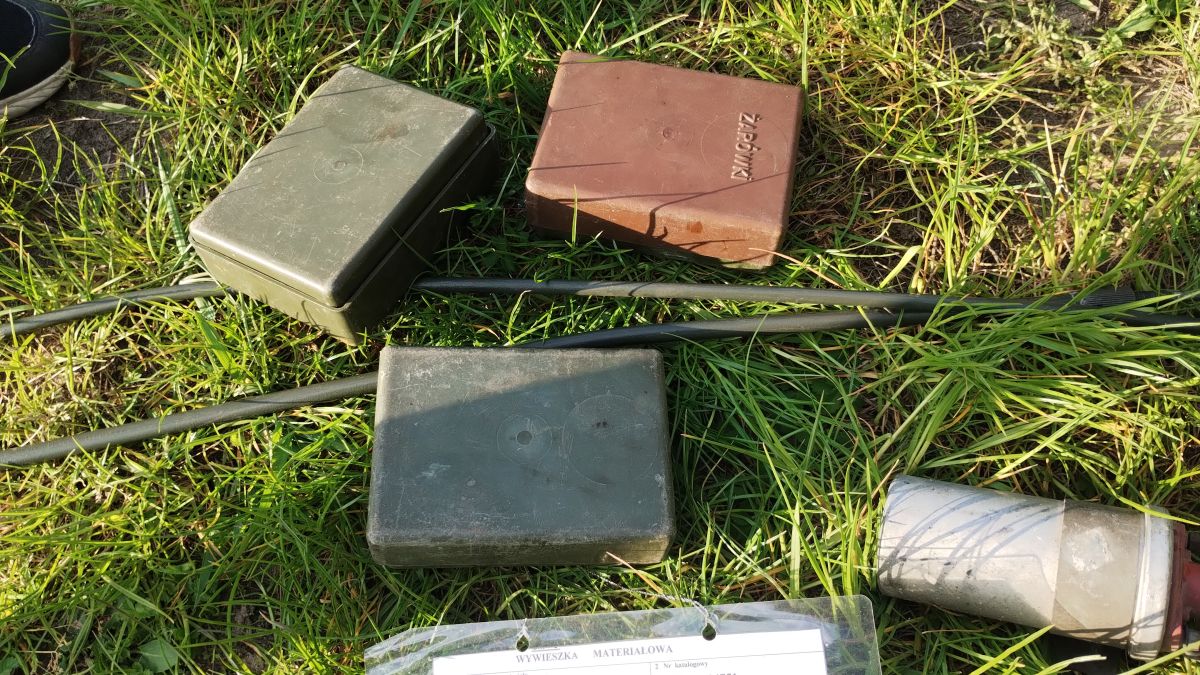

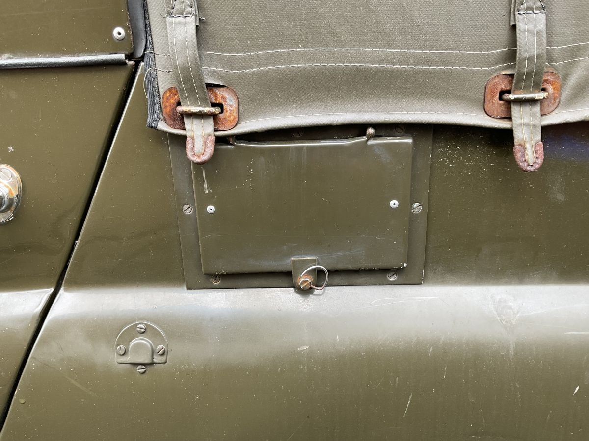

    >>21912708
    Dodatkowy alternator 24 V oraz zespół przekaźników z regulatorem służył do zasilania obwodów sprzętu łączności zamontowanego na tym wozie. Ten sprzęt był montowany na dwóch typach wozów dowodzenia RD-115 oraz WD-43.
    Ta klapka na lewej burcie pojazdu, o ile dobrze pamiętam, służyła do podłączenia zewnętrznego zasilania 220 V z sieci lub agregatu.

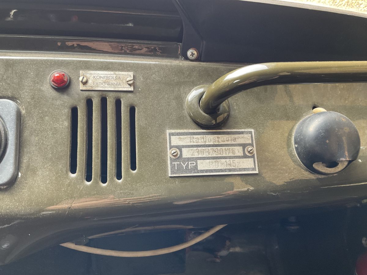

    @sandokan7 Wartościowy wpis. Mój to WÓZ DOWODZENIA RD-115ZT. Klapka (o której pisał wcześniej @sanfran) jest na lewym błotniku. Jest jeszcze uchwyt na antenę na prawym błotniku oraz wielki izolator na środku dachu.
    Walczyłem z zapłonem bo iskra była słaba, silnik nierówno pracował. Wymieniłem kondensator na aparacie zapłonowym i platynki przestały iskrzeć przy rozwieraniu śrubokrętem. Iskra wróciła w miarę silna ale okazało się, że jedna ze świec ma przebicie i iskra pływa po izolatorze. Praca silnika i tak się poprawiła.
    Zbliżenie na wnętrze aparatu zapłonowego w silniku, z widocznymi stykami i przewodem.

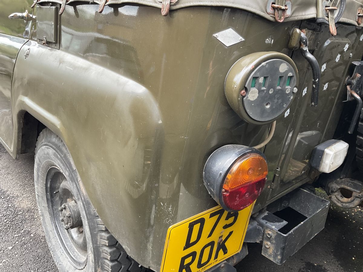

    Jeszcze mnie zastanawia, co kryło się pod klapką za tablicą rejestracyjną:
    Otwarta klapka w tylnej części zielonego pojazdu, z widocznym gniazdem elektrycznym i zaczepami.

    Pewny jesteś, że masz tę samą podstawę skoro gaźnik jest innego typu?
    Toporek.
    Raczej tak. Mam zapasowy gaźnik to w razie czego porównamy.

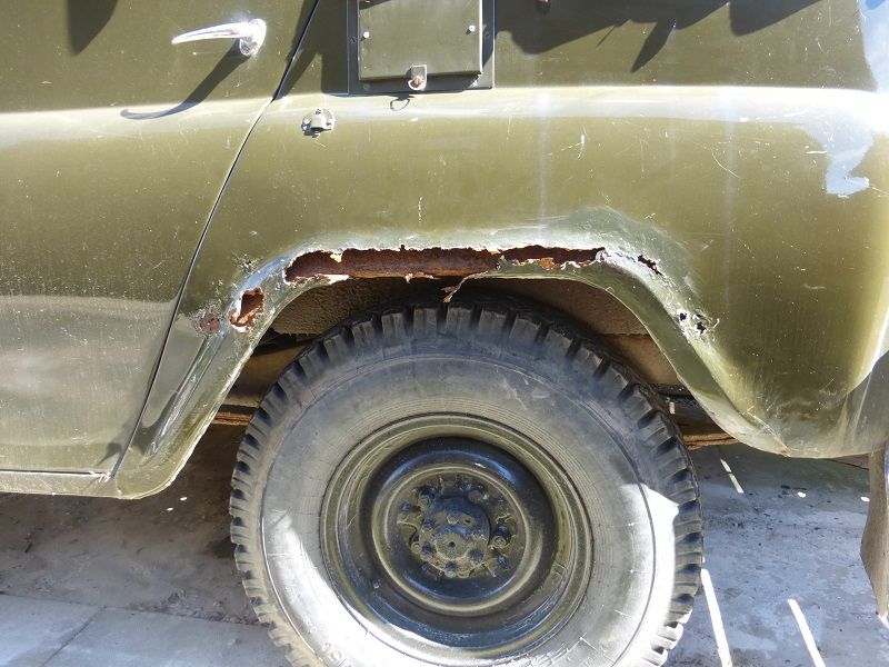

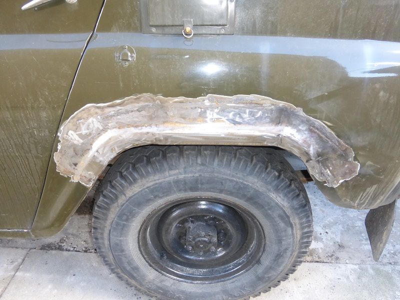

    Tylne błotniki sobie sprawdź.
    Bo u mnie (pod farbą) było coś takiego:
    I to z obu stron. Należało się zaprzyjaźnić ze spawarką i błotniki odbudować, bo reszta zdrowa.
    Naprawiany tylny błotnik auta nad kołem, odsłonięta blacha i szpachla na łuku nadkola

    Super! Faktycznie z tyłu przy zderzaku są izolowane miejsca na włożenie rur .
    Jeszcze pod miękkim dachem wsunięte były cztery części anteny (na zdjęciu te pręty pośród pudełek)
    Każda jest zakończona końcówka gwintowaną damską i meską i można je ze sobą skręcić i pasują w miejsce złącza na prawym błotniku - czy jest to ta antena UKF?
    Czy orientujesz się może, co to za elementy:
    Zbliżenie na metalowe elementy i przewody elektryczne w komorze pojazdu, z trzema cylindrycznymi modułami
    Dużo obwodów ma to szeregowo podpięte tj. wycieraczki, dmuchawa, kontrolka przegrzania itp. oznaczenia nie czytelne.
  • #28 21915734
    sanfran
    Specjalista Sieci, Internet
    Posty: 9932
    Pomógł: 958
    Ocena: 2994
    Cewki/dławiki do odkłócania instalacji gdy chodził silnik aby był czysty odbiór radia. Dlatego też jest ekran na przewodach.
    Można zostawić, w normalnej pracy silnika nie przeszkadzają.

    Elementy wskazane na drugim zdjęciu to, tak jak odpowiedział kolega sanfran, filtry / dławiki mające na celu ograniczenie zakłóceń w układach radiostacji od instalacji samochodowej.

    Te dławiki chcę jednak usunąć - projekt idzie w kierunku minimalizmu - chciałbym, żeby było tylko to, co niezbędne + system łączność CB.
