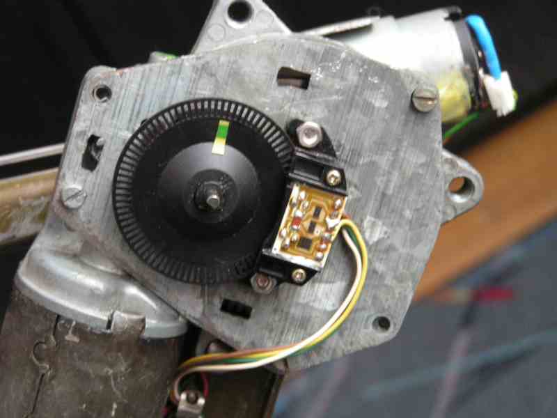

    Chciałem przedstawić konstrukcje robota, a dokładniej mówiac jest to manipulator o 3 stopniach swobody.
    Pracowalem nad nim w wakacje około 3 tyg. i jest to konstrukcja zrobiona jak najnizszym kosztem!!!
    Całość zamknęła się w granicach 100zł !!!!!!!!!!!!!
    Cześć mechaniczna wykonana jest z elementow metalowych od starych mechanizmow wycieraczkowych i innego "zlomu" jaki znalazlem w piwnicy:) Same sliniki równiez pochodza z mechanizmow od wycieraczek. Silniki te sa idealne do takich rozwiazan gdyz charakteryzuja sie bardzo duzym momentem i duzym przełożeniem. Jeden z silników pochodzi z drukarki i słuzy do sterowania chwytakiem.
    Na kazdym z 3 silnikow poruszających ramionami zamontowany jest enkoder zliczajacy impulsy. Sa one niezbedne do ustalenia właściwej pozycji ramion. Enkodery nabylem na allegro
    za ok 10 zł za sztuke.
    Na każdym ramieniu jest zamontowany także mikrosty, który służy do określenia pozycji zerowej po włączeniu zasilania.

    Nizej fotki przedstawiająca konstrukcje chwytaka i enkodera, oraz filmik z zabawa z puszka :D
    • film_robot_fast_move.rar (1.39 MB) Musisz być zalogowany, aby pobrać ten załącznik.
    • Robot- mechaniczne ramię enkoder.jpg (78.48 KB) Musisz być zalogowany, aby pobrać ten załącznik.
    • Robot- mechaniczne ramię chwytak.jpg (75.71 KB) Musisz być zalogowany, aby pobrać ten załącznik.

    Silniki od wycieraczek zazwyczaj mają już wbudowana przekładnie slimakowa - dlatgo wlasnie wybor padł na nie. Na allero mozna kupic taki uzywany silnik za parenasscie zlotych, albo idziesz na zlom i szukasz po starych samochodach :D
    Na poczatku myslalem o enkoderach z myszki ale stwierdzilem ze za duzo zabawy by bylo z nimi. Znalazlem na allegro takie tanie silniczki za 10 zl lacznie z enkoderami i stad mam te enkodery. Poza tym posiadaja one juz wbudowane bramki ksztaltujeca przebiegi dzieki czemu na wysciu z tych enkoderow mam odrazu gotowe przebiegi TTL.

    Zgadza sie:) A tak wogole to zeby dostac tani enkoder to naprawde ciezko. Na poczatku przegladalem oferty enkoderow z netu m. in. firmy wobit... ceny mnie po prostu zabily :)
