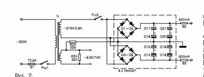

    Witam Was.
    Słuchajcie mam problem taki że nie wiem jak mam zasilić wzmacniacz na el34 push-pull. Mam trafo zasilające o napięciach wyjściowych 310V 0,8A i 6,3V 10A. Tylko nie wiem jaki układ prostownika zastosować żeby było ok!
    Mam wszystko co potrzebne do zbudowania tego, chociaż nigdy konstrukcji lampowej nie budowałem (zawsze tranzystorowe) to jest mój pierwszy kontakt...
    Moje pytanie brzmi tak:
    Czy ten układ prostownika nadaje się do tego wzmacniacza? czy coś w tym zmienić? A wogóle dlaczego on taki jest a nie inny?
    I wydaje mi się że w tym schemacie jest błąd w połączeniach diód!
    Pozdrawiam!!

    Ten zasilacz nadaje się do wzmacniaczana lampach EL34 PP, drugi mostek prostowniczy można usunąć.

    Ale czy tu nie ma błędów w połączeniach w prostowniku? Bo coś mi tu nie gra!

    To chyba miało udawać symetryzacje żarzenia ;)
    Też się pod tym podpisuje. Po co jet ten drugi mostek (D5-D8)?

    Mostki i filtry dwa dla każdego kanału osobno.
    Dolny mostek źle wpięty jest, do uzwojenia trafa ma być, do tego brak węzła masa - zmostkowane ujemne wyprowadzenia mostków.
    Kondensatory łączone szeregowo muszą być bocznikowane rezystorami 100k.

    Słuchajcie chodzi mi o to .. czy nie tak powinien wyglądać ten zasilacz (moim zdaniem raczej tak)? Bo zgłupiałem i prawie uwierzyłem w to co było w oryginale narysowane :( A jeśli to już jest dobrze to czy wystarczy taki zasilacz ? czy trzeba go jeszcze jakoś ulepszać żeby to w miare grało!

    Zamiast R24 powinien byc potenjometr z suwakiem na masie, R23 jest zbedny. Kondensatory powinny byc zbocznikowane rezystorami, jak juz ktos juz ci mowil.

    domyslam się jak że środkowy odczep potencjometru do masy tak?
    Jeszcze jedno .. czy to już jest wszystko (pomijając opóźnienia zasilania anodowego).
    Czy to już cały zasilacz? Nie potrzeba już dławików szeregowych itp filtrów?

    tak
    Przydaly by sie pomiedzy jednym a drugim zestawem kondensatorow, Wartosci dlawikow i kondensatorow mozesz policzyc uzywajac ktoregos z dostepnych w sieci programow, ktos juz kiedys (nie tak dawno) podawal linki

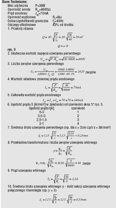

    SZukamy napiecia zasilania tego stopnia PP-
    -1-jeśli Pu=36W,Raa=6600 OMÓW,
    to Uaa=490 V -skuteczne .
    Stąd AMPLITUDA tego napiecia wyniesie 490x1,41=691V
    stąd amplituda napiecia -przemagnesowujaca rdzeń transf.
    wyniesie 691 x2=1381,8...=1382V .
    CZYLI NA JEDNA LAMPĘ = 1382:2=691V -
    DO TEGO dodaję spadek napięcia na jednej lampie -na oko -50 V
    OTRZYMAM ZATEM DO W/W WAR. PRACY STOPNIA napięcie ok.:
    740V .
    Patrząc w dane kat. lamp EL34 - PP- BRAKUJE MI reszty danych.
    jakie to lampy ?Dla pary EL34 są określone
    dużo lżejsze war pracy.
    W tym przypadku samo trafo przewyższy wartość
    reszty sprzętu. Praca przy napieciach zasilania
    wysokich -to nie zabawa -a i uruchamianie wymaga
    i b.dobrych mat izol. i b. dobrego wykonania fabr...
    2-jak się narysuje wektory napiecia -strzałkami -to sie okaze że z tego niezwykle chytrego -"patentu " nie otrzyma sie tego napięcia rzedu
    750v -cały ten układ z tymi mostkami jest zbedny .
    Mostek ma być jeden -i z niego pobiera sie pierwsze Ua1", drugie Ua1.
    Obwodów żarzenia musi być przynajmniej 4-ry - bo symetryzacji wymagaja kazdy kanał -osobno i osobno wzm wstępne /też dwa/.
