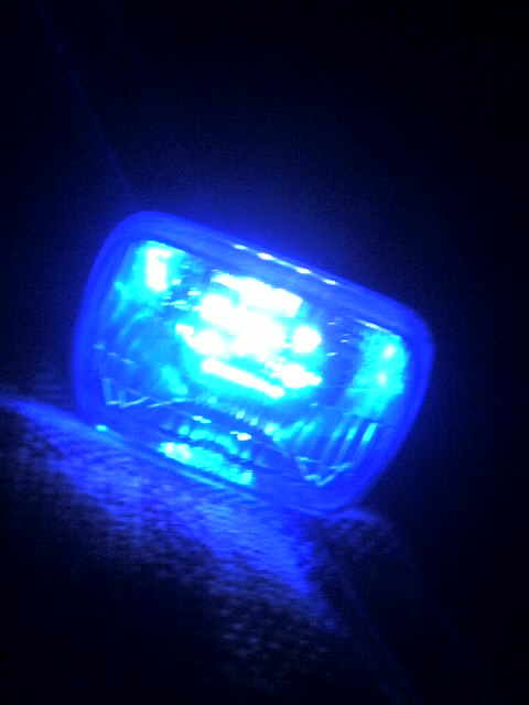

    Witam wszystkich :D
    Chciałbym poddać ocenie mój stroboskop na popularnym układzie NE555, który steruje bramką tranzystora mosfet (irf530) przez co są załączane diody . Diod jest 10, 5 niebieskich i 5 białych na wyłącznikach włącza się poszczególne kolory. Na potencjometrze odstęp czasu między mignięciami.
    I to by było na tyle.
    Fotki:

    Ukłąd łądny i estetyczny nic dodać nic ująć. A co ciekawe chyba zrobiłeś to w lampie od malucha ;)

    Tak zrobiłem go w lampie z malucha, którą pomalowałem sprej em niby to miał być chrom.
    Schematu stroboskopu nie mogę zamieścić ponieważ nie mam skanera.
    Schemat zasilacza mam zrobiony w multisimie:

    No wszystko fajnie, ale czy ja dobrze rozumiem, że zamiast palnika są tu LEDy? Boję się, że natężenie światła jest dużo dużo mniejsze od palnika, przez co raczej niewiele będzie widać pomijając całkowitą ciemność i spojrzenie prosto w lampę...
    No i jeszcze jedna sprawa - nie wiem jak dokładnie połączyłeś LEDy i jakiego typu one są, ale na oko nie pobierają prądu większego niż 300-500mA. Stosowanie w tym wypadku tranzystora 14A, o napięciu max 100V i max mocy strat 79W to chyba siermiężna armata na muchę...

    Jak jeden kolega zauważył jest to kit do składania kupiłem go i testowałem różne rozwiązania np: żarówka, halogen, ale uznałem że jaskrawe światło jakie jest z niebieskich diod będzie wystarczające. Poza tym nie trzeba trafa a to duży plus. A jeśli chodzi o efekt to światło rozprasza i komasuje szkło z reflektora. Jak narazie próbowałem tylko na 9m2 i jest wystarczające.

    Zauważ że odbłyśnik jest jest metalizowany a do tego jeszcze nie obudowałeś go.
    Niech jedna z nóg diod zacznie stykać się z metalizacją ... i nieszczęście gotowe.

    (...)testowałem różne rozwiązania np: żarówka, halogen, ale uznałem że jaskrawe światło jakie jest z niebieskich diod będzie wystarczające. (...). Jak narazie próbowałem tylko na 9m2 i jest wystarczające.
    To, że żarówka a tymbardziej halogen się nie sprawdzą jest dość jasne, gdyż oba źródła mają długie czasy wyłączania i włączania.
    Twoje rozwiązanie sprawdza się na 9m2 - okej, fajnie, ale wydaje mi się, że to nie praktyczne, gdyż ciężko będzie zrobić imprezę na 9m2. Boję się, że na większej sali "stroboskop" zginie w gąszczu innych świateł... Pomysł fajny, nie neguję tego, ale sądzę, że na razie z LEDów ciężko jeszcze tyle światła wyciągnąć, ile daje standartowy palnik.

    Układ doskonale będzie się nadawać do "ubarwienia" domowych imprez. Nie sądzę żeby Autor chciał go wykorzystywać na jakichś większych imprezach. A do domu w zupełności takie natęzęnie światła wystarczy. Za wykonanie plusik chociaż wnętrze tej plastikowej obudowy mogłoby być lepiej dopracowane:)

    Pomysł fajny, podoba mi się. Jak włączysz stroboskop to czy świecące LEDy wraz z połączeniem odblasku na lampie nie robią kreski poziomej na ścianie, czy światło ładnie się rozprasza?? Ocena 4+/6

    Trzeba tylko uważać bo beztransformatorowe zasilacze mają tendencję do przepięć co jest groźne dla jegeo użytkowników. A tak ogólnie to 3 za wykonanie. Gdybyś obudował tą lampę projekcik wyglądałby bardziej estetycznie.

    Solidna konstrukcja, ładnie wykonana, starannie ale po co takie wielkie halo... chyba układ zupełnie niepraktyczny... takim IRF'em to można cały panel diód wysterować a tu raptem mała garstka w niewielkim reflektorku.
    Duży plus za bezpieczeństwo - diody i niskie napięcia
    Duży minus za bezpieczeństwo - brak transformatora
    To niezwykły kompromis, ale nadal niepraktyczny.

    Co do diod są tam 12mm super jasne niebieskie i 10mm super jasne białe
    Kit jest tylko dlatego że kiedyś kupiłem go żeby poznać układ ne555 i sie z nim pobawić, a po co miałbym robić sobie niepotrzebnie roboty i wytrawiać nową płytkę na ten sam układ. Przepięć na zasilaczu nie mam. Częstotliwość mogę regulować w zakresie od 1Hz do chyba ponad 10Hz. W każdym razie na największej częstotliwości prawie jest ciągłe światło.

    Pragne zauważyć że stosowanie tego układu jako stroboskopu jest bolesną pomyłką (za oryginalnych elementach). Najgorsze jest wypełnienie! diodki nie powinny świecić dłużej niż 100ms czyli 1/10s inaczej cały efekt jest do d.... pozdrawiam.
