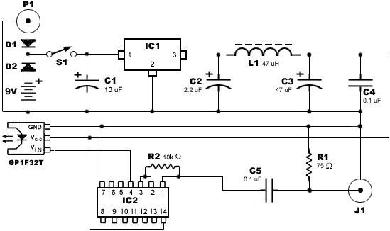

    Oto prosty i wykonany niskim nakładem pracy i relatywnie niskim nakładem kosztów konwerter sygnału cyfrowego - S/PDIF - z kabla koncentrycznego na optyczny.
    Najważniejszymi elementami układu jest światłowodowy transmiter Sharp, oraz inwerter 74HCU04.
    Układ został zaprojektowany tak, aby można było zasilać go za pomocą 9V baterii lub zasilacza.
    Zasilacz oparty jest na dwóch diodach pozwalających na korzystanie z zasilacza bez wyjmowania baterii z urządzenia, oraz na układzie 7805 dostarczającym do reszty obwodu od -5 do +5V.
    Po przekształceniu przez inwerter sygnał wacha się od 0 do +5V, co pozwala transmiterowi zamianę tego sygnału na impulsy świetlne.
    Schemat:
    Prosty konwerter S/PDIF z coaxial na sygnał TOSLINK
    D1,D2 - 1N4001, 50V
    C1 - 10µF, elektrolityczny, 50V
    C2 - 2.2µF, elektrolityczny, 50V
    C3 - 47µF, elektrolityczny, 35V
    C4,C5 - 0.1µF, ceramiczne
    R1 - 75Ω, 0,25W
    R2 - 10kΩ, 0,25W
    L1 - 47µH
    IC1 - 7805 5V regulator napięcia
    IC2 - 74HCU04 inwerter
    S1 - włącznik
    P1 - gniazdo zasilania
    J1 - gniazdo RCA, żeńskie
    GP1F32T - transmiter światłowodowy Sharp (ew. TX173 lub TX176 Toshiby)

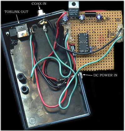

    Jak widać na zdjęciu autor nie wykazał się zbytnim zmysłem technicznym przy projektowaniu układu elementów na płytce i ich montażu, ale urządzenie spełnia swoją rolę.

    Złożyłem sobie to cudo ale nie działa.
    Nadajnik optyczny działa, bo świeci.
    Zastosowałem układ 74HC14D. Sprawdzałem wszystko kilka razy.
    Co sprawdzić, żeby być pewnym, że układ pracuje?
    Jakie znaczenie w układzie ma cewka L1: nie mam identycznej, zrobiłem z cewki 220 µH (odwinąłem ok 3/4 oplotu).
    Znalazłem jeszcze układ 74HCT04D, którego specyfikacją nie odbiega od zastosowanego przez autora 74HCU04; chyba, że nie umiem czytać specyfikacji.
    Transmiter światłowodowy wymontowałem z płyty od nagrywarki DVD - ma taki sam rozkład pinów jak ten tutaj.
    Jak można go sprawdzić inaczej niż wzrokowo - miernikiem częstotliwości może?
    Chciałbym wykorzystać maksymalnie to co mam, zwłaszcza, że dostęp do części tu gdzie mieszkam jest słaby.
    Panowie i panie, co jest nie tak?

    mazak23 -> może piszę po czasie, ale problemy mogą być różne, dwa podstawowe przy takich konstrukcjach - układ scalony może być uszkodzony (choć to wątpliwe, gdyż 74xxx są w technologi TTL i nie padają "od palca"), na wyjściu mamy stale 1, po czym dioda świeci, a nie miga, migotania gołym okiem nie zobaczymy (min 44100Hz), możemy to sprawdzić za pomocą oscyloskopu, bądź częstotliwościomierza. Problem drugi to zły format danych wysyłany przez nadajnik, bądź nieprawidłowa częstotliwość próbkowania, której nie obsługuje nasz DAC / Wzmacniacz. Na dobry początek radzę wypuścić z odbiornika PCM 16bit 44,1kHz/48kHz Stereo - to jest podstawa. Być może Twoje źródło nadaje w DTS bądź Dolby Digital, a odbiornik (DAC) jest stereofoniczny, lub pracuje z częstotliwością wyższą niż 96kHz (tylko DAC'e lepszej jakości pracują z wyższą).
