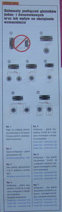

    Kupiłem suba który jest dwucewkowy no i mam problem jak go podpiąć.
    Czy tylko jednącewkę? Poco ta druga? Mam wzmacniacz Axton 5 kanałowy C600x5 i sa podpięte tylko przednie głośniki.

    Jeśli chcesz połączyć cewki głośnika do jednego kanału to musisz mieć wzmacniacz przeznaczony do podłączenia obciążenia 2Ω. Możesz też podłączyć cewki do dwóch kanałów, a wejścia obydwu kanałów połączyć ze sobą.

    Nie wolno podłączać tak dwucewkowego głośnika każda z cewek osobne zasilanie, uszkodzisz go, tylko profesionalnym sprzetem pomiarowym można wyrególować wzmak by tak pracował
    Ten schemat pomoże ci
    Sub na dwie cewki. Jak go teraz podpiąć? Wzmacniacz Axton.
    Opcji jest wiele ale wszystko uzależnione jest jakie moce wyjsciowe ma wzmak na kazdy kanał RMS , jakiej mocy jest głośnik RMS i jaki opór ma kazda z cewek.
    Inne czarowanie moze uszkodzić głośnik lub wzmak.

    Mój sub to JBL GTO 1202D - 300wat RMS, 2x 4 ohm. Wzmacniacz na suba 100wat RMS. Rozjaśnło mi się po tych postach a szczególnie chemat od morcine naświetlil sposób podłączeniam Mam tylko pytanie czy z podanego schematu wybrać rys 4 czy rys 5.

    Do carus Ja też kupiłem dwu cewkowy głośnik i podłączę go chyba pod rys 5 Wzmacniacz jak będzie chodził na 2ohm to wyda więcej mocy niż jak będzie chodził na 8ohm To jest duża różnica w impedancji i napewno byłaby duża różnica w brzmieniu i głośności
