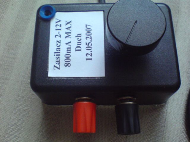

    Dzisiaj chciałbym zaprezentować mój kolejny układ który wykonałem jakiś czas temu ale dopiero wczoraj miałem okazje włożyć go w obudowę.

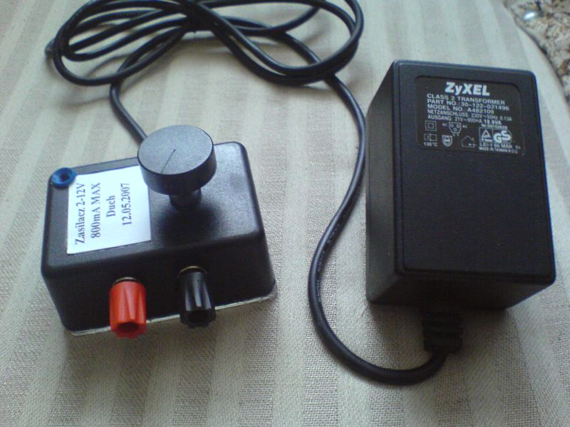

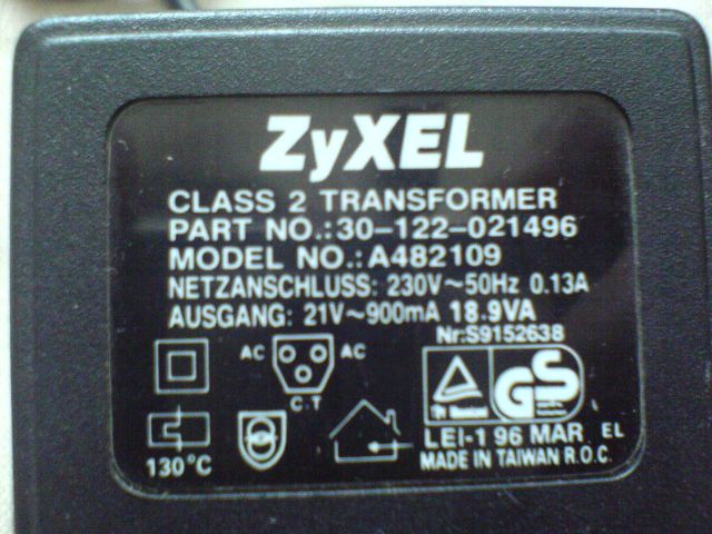

    Zasilacz zbudowany jest na bazie kitu NE005 i zmontowany na płytce uniwersalnej. Będzie wykorzystywany do testowego odpalania moich kolejnych konstrukcji. Urządzenie zasilam zasilaczem z jakiegoś modemu ZYXEL-a. W celu zapewnienia miejsca na blacie, zrezygnowałem ze wsadzania trafa i zasilacza do tej samej obudowy, gdyż gabaryty urządzenia odrazu by mi wzrosły.
    Koszty:
    O ile dobrze pamiętam to za układy LM723 i TIP41 zapłaciłem coś koło 6zł, Reszta elemetów pochodziła z odzysku. Obudowa pochodzi ze spalonego zasilacza.
    Zdjęcia układu:

    Wita, jakim napięciem to jest zasilane? Czy bezpośrednio 220V, czy przez ten zasilacz zyxela? I po co Ci te układy za 6zł skoro to kit?

    Zasilane to jest napięciem 21V z tego zyxela. Bez tych układów nie zrobiłbym tego regulatora. Ja się wzorowałem tylko schematem z kitu. Gotowego kitu nie kupiłem tylko te dwie kostki bo ich nie miałem w domu.

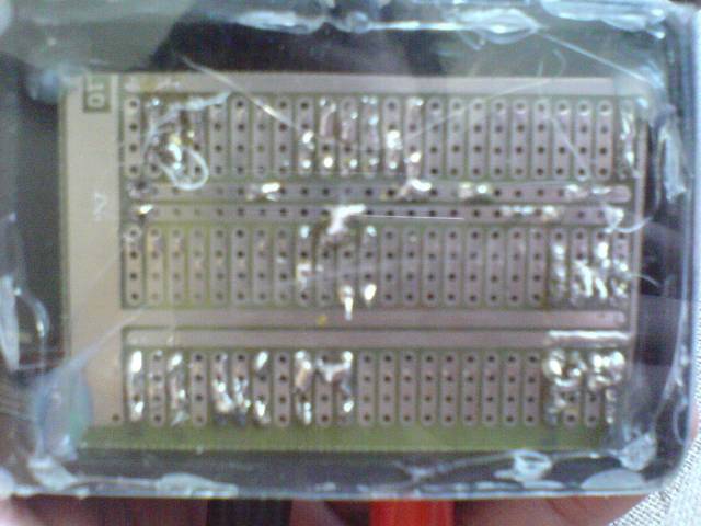

    Wrzuć zdjęcia wnętrza.

    Moim zdaniem za niskie maksymalne napięcie wyjściowe - 15V to absolutne minimum, przyzwoity zasilacz powinien mieć 1..25V.
    uA723 to układ wyciągnięty z lamusa.

    Jeśli komuś jest potrzebne max 12V to robi tyle i nie widzę sensu komentowania tego. Tym bardziej że dodatkowe ograniczenie nakłada zasilacz.
    Przydało by się dodać coś od siebie, bo ktoś się może czepiać, że tylko złożyłeś kit i włożyłeś w ładną obudowę. :D
    Duży plus za zastosowanie fabrycznego zasilacza - zawsze bezpieczniej, o ile wcześniej w nim nie pogrzebałeś. :)

    Nie podoba mi się, że zasilasz całość zasilaczem o napięciu (aż) 21V. Nawet przy maksymalnym napięciu wyjściowym 12V i prądzie 800mA masz już ok 6W strat na tranzystorze. Co gorsze, jeśli ustawisz sobie minimalne napięcie 2V straty na tranzystorze to ok. 15W. Nie wiem, czy masz radiator, ale tak na oko, to nawet nie ma dostatecznego miejsca w obudowie na radiator odpowiednich rozmiarów. Poza tym dlaczego dałeś max. napięcie wyjściowe jedynie 12V? Czyżby tylko dlatego, że KIT zaprojektowano na 12V? To jest dział DIY i raczej pokazałbym minimalny twórczy wkład pracy polegający m.in. na przeliczeniu wartości rezystorów by uzyskać te 15, a może nawet 18V (o ile zasilacz 21V zbytnio nie "przysiądzie"). A tak to skopiowałeś KIT na płytce uniwersalnej (czego nawet na fotografiach nie pokazałeś) i zasiliłeś pierwszym zasilaczem, jaki znalazł się pod ręką. No cóż - przynajmniej lutowanie i montaż obudowy są DIY... (ale czy to jest idea tego działu? sam już nie wiem...)

    Witam. Dzięki za uwagi dotyczące tego zasilacza. Na pewno w następnych konstrukcjach jakiegoś zasilacza wezmę to pod uwagę. Zdjęć wnętrza nie pokaże bo wszystko już jest zamknięte na amen. Co najwyżej mogę pokazać widok od strony ścieżek bo widać to przez plexi w podstawie.
