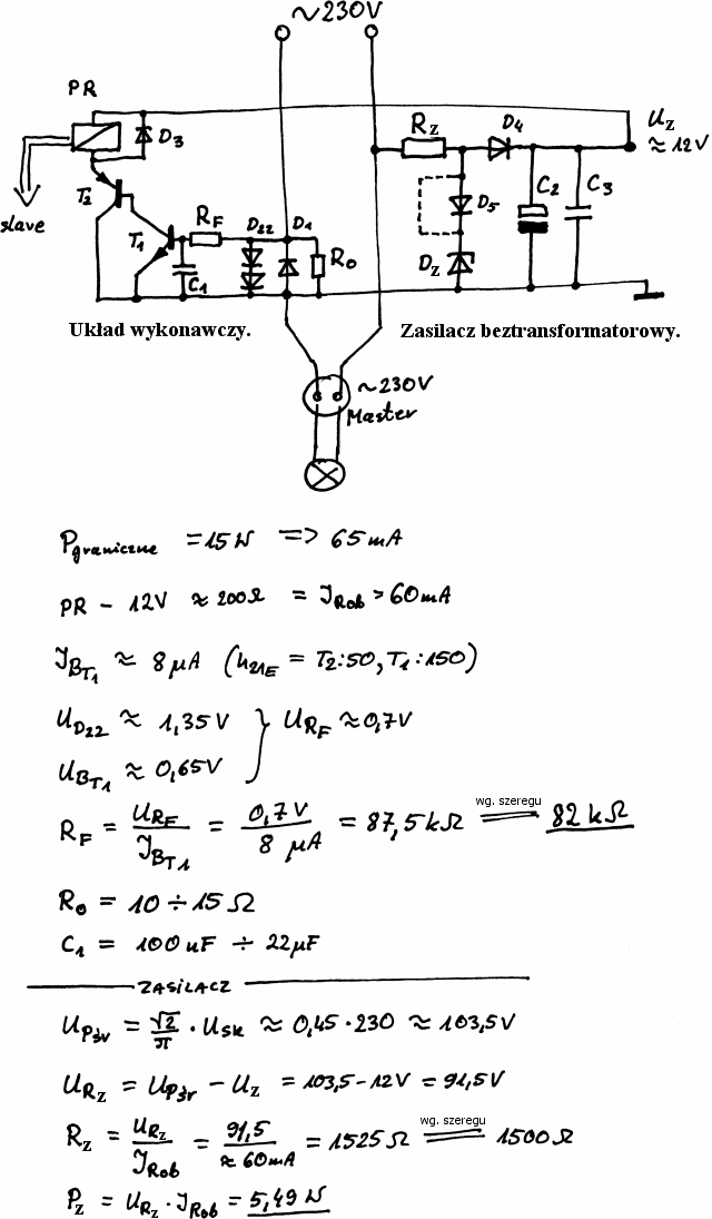

    Prosiłem, nie znalazłem, więc sam zaprojektowałem!
    Prosty, niezawodny i niezależny sterownik zasilania urządzeń sieciowych (slave) poprzez włączanie i wyłączanie jednego wyselekcjowanego urządzenia (master).
    Taka automatyczna listwa zasilająca - w której włączenie np. komputera podłączonego do gniazda (master), spowoduje włączenie zasilania na pozostałych gniazdach (slave) drukarki, SDI, głośniczków, lampki.... itp, itd.
    Założenia: sterowanie przekaźnikiem gdy urządzenie Master przekroczy pobór prądu ok. 15W (powyżej Stan-by) czyli >65mA.
    W załączeniu schemat: po lewej część wykonawcza, po prawej zasilacz beztransformatorowy.
    Będę wdzięczny za weryfikację poprawności schematu. Raczej do poprawy jest główny rezystor w układzie zasilacza odkładana na nim moc to ok. 5,5W to za dużo. Ale zmieniając przekaźnik na inny (na schemacie 12V ok. 200om) na np. 24V i 500 om można tą moc znacznie zmniejszyć np. do 1,5W.
    Pozdrawiam i czekam na uwagi i opinie!

    a gdyby tak tranzystor otwierający przekaźnik sterować napięciem wyprostowanym przez mostek Gretz'a? Wg moich obliczeń przy rezystorze 5R załączenie następowało by przy około 100mA pobieranych przez urządzenie główne
    można by też spopróbować użyć komparatora, ale aktualnie nie mam czasu policzyć poboru prądu takiego układu no i pozostaje problem napięcia odniesienia do porównania
  • #8 378577
    sexbox
    Posty: 28
    Ale ukł. Gretz'a to dwie diody do "przebicia" - czyli coś ok. 1,3V (2x0.65V), to by trzeba było dodać chyba co najmniej jeszcze jedną diodę w głównym obwodzie prądowym D22. Także przy nawet jednej diodzie prostującej trzeba ją "przebić" nap. o 0.65V większym.
    A co za to dostajemy?
    ? Pewność że tranzystor włączający T1 zawsze jest poprawnie spolaryzowany (zawsze + na bazę). Ale czy nie da się prościej???
    Fakt widzę że w moim projekcie, jest pewne niebezpieczeństwo że tranzystor otwierający mógłby pracować oscylacyjnie na 50/100Hz
    przy ujemnych okresach w pętli prądowej.
    Nasuwa mi się prostsze rozwiązanie podzielić RF na dwa rezystory szeregowe i dobrać odpowiednio pojemność C1 wstawianą pomiędzy podzielony RF - daje to ulepszone filtrowanie dla ładowania i rozładowywania kondensatora C1.
    A może nie dopatrzyłem się innej potrzeby ukł. Gretza - czekam na uwagi!!!
