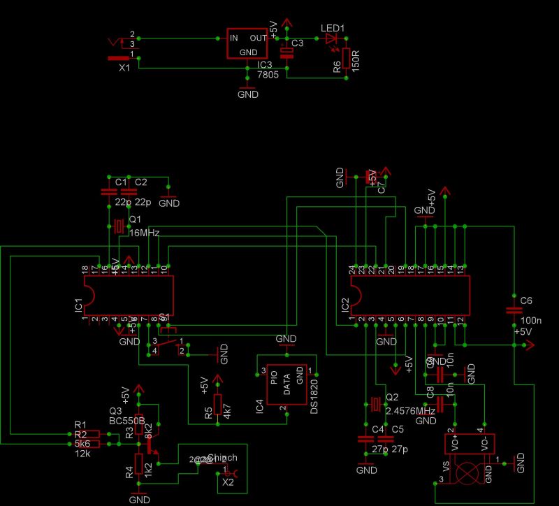

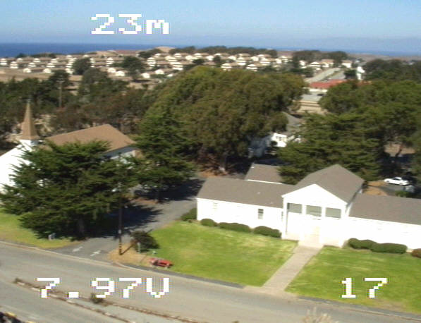

    Witam chciałbym przedstawić układ który zmontowałem jakiś czas temu.Jestem modelarzem który lubi pobujać w obłokach(dosłownie:)) i postanowiłem do modelu RC zamontować kamere plus nadajnik.Jednak jak wiadomo w miare jedzenia apetyt rośnie postanowiłem zrobić wysokościomierz który pokazywałby mi aktualną wysokość i temperature na TV i tak powstał wysokościomierz z pomiarem względnym.Układ wpina sie równolegle z wizją z kamery i wysokość wraz z temperaturą jest "nakładana" na obraz z kamerki.Układ sprawuje sie świetnie.Sercem jest mikrokontroler PIC16F84 i przetwornik 24bitowy firmy Analog AD7714 i czujnik z seri MPX z firmy Freescale.Teraz czas opowiedzieć o drugim układzie który powstał z wyniku małej mocy a tym samym zasięgu nadajnika kamery.Szukałem w internecie wzmacniacza sygnału i znalazłem opartego na RF2126 jednak cena ponad 920zł to było za wiele i postanowiłem sam zrobić taki...Trudnością było znalezienie cewki 4,7nH oraz kondensatorów.Układ jest jeszcze nie testowany czekam na lepszą pogode.
    Schemat wysokościomierza

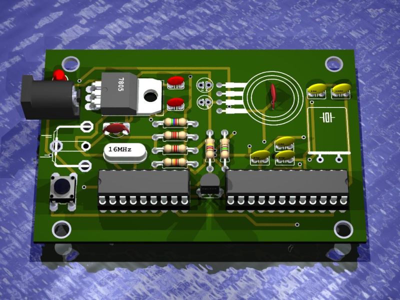

    Wysokościomierz bezprzewodowy+dopałka 2.4GHz
    Projekt PCB

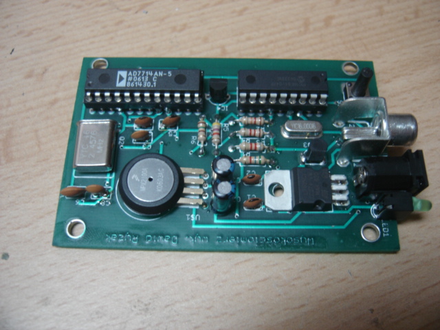

    Układ zmontowany

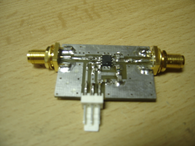

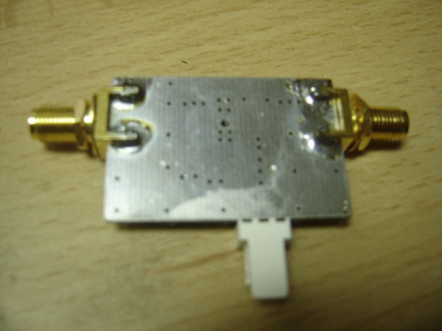

    Wzmacniacz 2.4GHz

    Wykonanie powiedziałbym profesjonalne, jak pszypuszczam, płytki na zamówienie.
    Mniejwięcej zrozumiałem o co chodzi w układzie, tylko choinka... nie mam zielonego pojęcia co to jest model RC??? :)

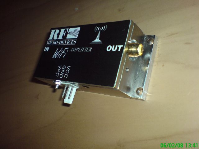

    Witam. "panmechanik" jaki układ zastosowałeś we wzmacniaczu 2.4GHz?
    Projekt jest bardzo ciekawy (a te płytki, miodzio). Wrzuć jak najszybciej wyniki testów, jestem bardzo ciekawy.

    z przechwyceniem obrazu moge mieć troche kłopotu ale daje obrazek innego układu i mój wygląda podobnie...Co do wzmacniacza jest to układ RF2126 tylko płytka zrobiona samemu.Jako ciekawostke powiem że koszt układu wynosi około 90zł koszt zmontowanego polutowanego 920zł...Wybrałem pierwszą opcje
    Dokumentacja:
    http://www.ortodoxism.ro/datasheets/RFMD/RF2126PCBA.pdf
    Przykładowy obraz:

    Cewki o indukcyjności 1nH a nie nF sie wytrawia w laminacie a nie szuka:)) Otwórz byle jaki konwenter spójrz jak jest wykonany i zobaczysz czy ten Twój układ zadziała.

    Fajna rzecz. A w jaki sposób mieszasz sygnał z kamerki i procka ? Jaki jest algorytm nakładania cyferek na obraz z kamerki aby mieć wszystko na odpowiednim miejscu ? Na czym to polega ? Masz może linki do takich tematów. Bardzo mnie interesuje sprawa wyświetlania informacji z jakiegoś procka na tv.

    http://www.kapelec.com/altiose1.htm
    tak właśnie na schemacie z tej strony bazowałem
    Zgadza sie jakich chochlik musiał mi wpaść na klawiature :D oczywiście chodzi o Henry

    A gdzie udało Ci się zakupić kondensatorki do tego wzmacniacza?

    Co wykorzystałeś jako czujnik ciśnienia w wysokościomierzu?
    Elementy zakupione w Elfie
    MPX2100a

    Aktualnie pracuje nad nowszą wersją właśnie na GPS gdzie na monitorze będzie sie pojawiał kierunek "bazy" czyli tam gdzie ja stoje i dzięki temu łatwiej będzie powrócić i nie strace orientacji w terenie...

    bardzo dobry pomysl :) tylko obliczenia trzeba by ograniczyc do 2D, nie zaglebialem sie w uklad do nanoszenia tekstu do obrazu ale kiedys czytalem artykul o specjalistycznym ukladzie ktory wprowadzal to do obrazu. problem byl taki ze mozna bylo wprowadzic tekst (procek wysylal komendy do ukladu) tutaj przydatna byla by grafika, strzalka, chyba ze tekstowo stopnie na azymut czy jak to sie nazywa :P

    Witam układ został zamknięty w wyfrezowanej obudowie aluminiowej i jak narazie pracuje bez zastrzeżeń

    Witam konstrukcja bardzo fajna, w czy zrobiłeś animację płytki?
