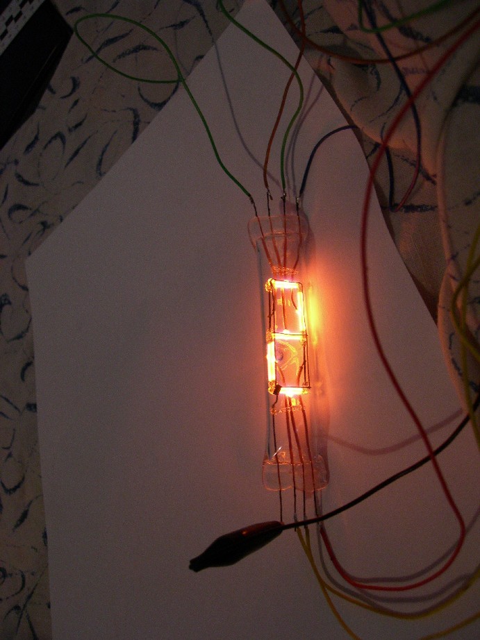

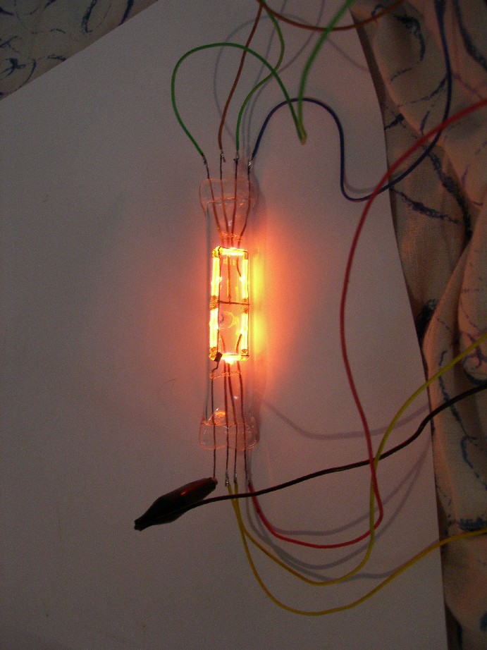

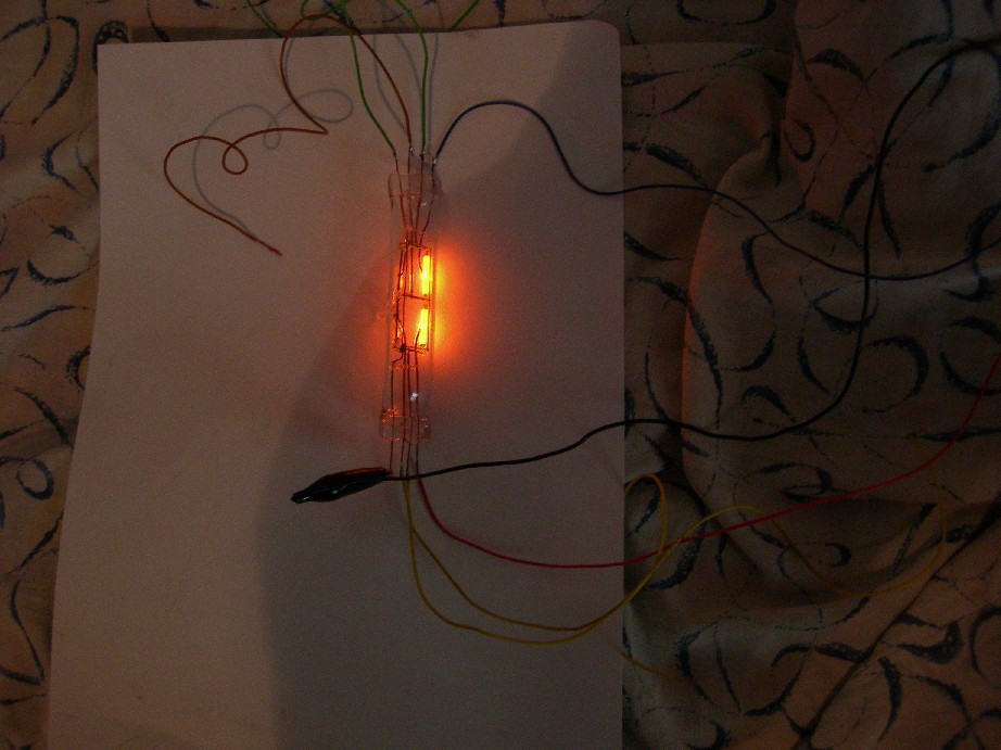

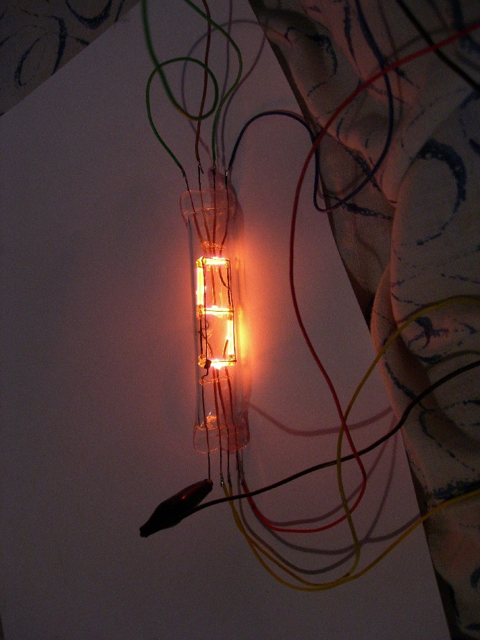

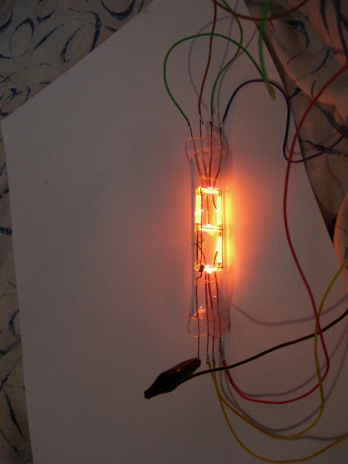

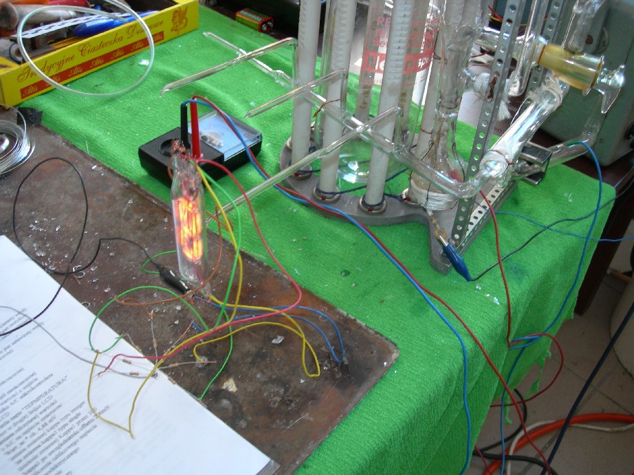

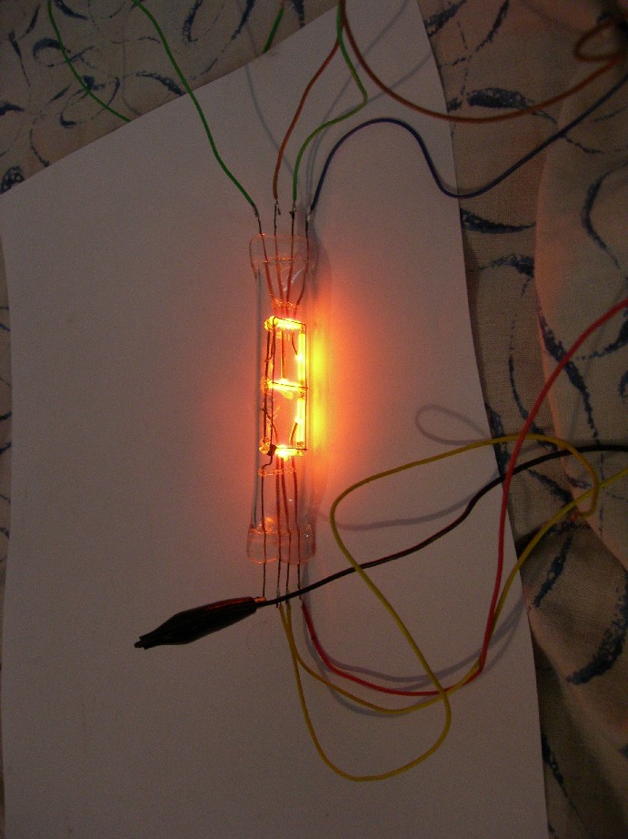

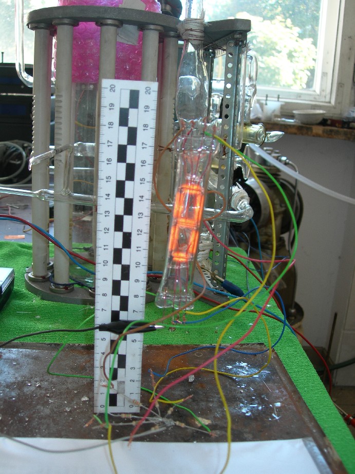

    Tym razem chciałem pokazać lampę, która jest juz w stanie wyświetlić wszystkie cyfry. Jest to w zasadzie 7-segmentowa lampa nixie, o wysokości cyfry 4 cm.
    Pierwsze fotografie pokazują lampę na aparaturze pompowej. Aparatura ta jest całoszklana, przy czym spora część elementów tej aparatury została wykonana samodzielnie. Dotyczy to na przykład pompy dyfuzyjnej. Na ten temat było już jednak w innym wątku.

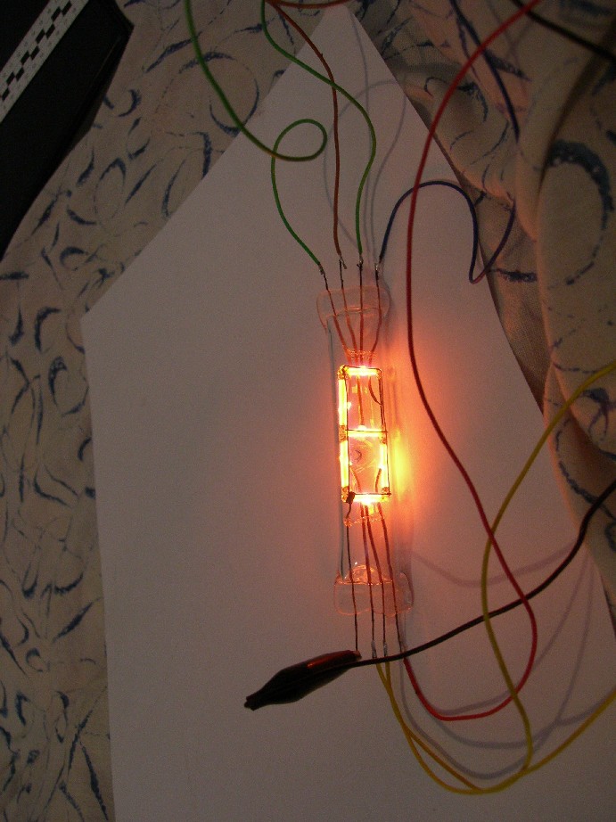

    Ciśnienie gazu w lampie należy dość dokładnie dobrać. Na powyższych fotografiach ciśnienie to było jeszcze zbyt niskie, przez co cyfra "8" wydaje się być niewyraźna, jakby zamglona. Dlatego przed odtopieniem ciśnienie to zostało zwiększone. Wszystkie cyfry w lampie gotowej można sobie obejrzeć poniżej:

    Witam, ja mam natomiast takie pytanka:
    1) Jakie napięcie jest podawane na lampę,
    2)Jaki gaz znajduje się w lampie?, czy w celu uzyskania innych kolorów wystarczy lampę napełnić tylko innym gazem?
    3) I to co mnie ciekawi najbardziej, jak to jest zrobione, że palą się tylko poszczególne "odcinki", oczywiście wiem, że na inne nie jest wtedy podawane napięcie, ale w lampie są jakieś kanaliki?, pozdrawiam Krzysiek
  • #10 4263214
    AlekZ
    Specjalista - lampy próżniowe
    Napięcie zasilania jest nieco większe niż dla normalnych nixie. Napięcie to powinno wynosić 250V lub trochę nawet więcej. Ta lampa z fotografii jest zasilana z ok. 320V, wraz z odpowiednimi rezystorami ograniczającymi.
    Lampa jest napełniona neonem; wskazana by była także domieszka argonu (obniżenie napięcia zapłonu). Niekiedy stosowano też dodatek rtęci.
    Istotnie, przez zmianę gazu można uzyskać inną barwę świecenia. Rzecz jednak w tym, że jedynie neon daje ładną wyraźną poświatę. Tak więc czysty argon, jakkolwiek dałby świecenie niebieskie powodowałby dość blade światło.
    Działanie lampy polega na jarzeniu się stosownego segmentu-katody lampy. Każdy segment ma oddzielne wyprowadzenie na zewnątrz balonu.
    Anoda jest wspólna dla wszystkich segmentów.
    Wykonanie lampy zaczyna się od sporządzenia segmentów i połączenia ich szkłem. Następnie każdy segment wyposaża się w doprowadzenie. Potem należy oczyścić starannie tak sporządzony komplet elektrod (kąpiele: kwas azotowy, woda, czterochloroetylen, czterochloroetylen, alkohol, alkohol).
    Oddzielnie sporządza się balon lampy z doprowadzeniem do pompy.
    Kolejną czynnością jest zatopienie lampy- tj. próżnioszczelne łączenie elektrod z balonem.
    Pozostaje już tylko lampę przylutować do stanowiska pompowego, odpompowac do <10^-4 Tr, odgazować i napełnić gazem roboczym.
    Potem lampę się odtapia i gotowe.
    Mimo pozornie prostego powyższego opisu czynności te sa dość żmudne i pracochłonne.

    AlekZ
    Zwiększenie napięcia nie daje wymiernej korzyści. Należy wtedy włączać rezystory szeregowe o większej oporności, aby zmniejszyć prąd segmentu.
    Używam dwóch palników : stołowego i ręcznego. Ten pierwszy służy mi do sporządzenia lampy, drugi zaś do dołączenia jej do stanowiska pompowego i odtapiania.
    Czas wykonania lampy jest zależny od ilości wykonywanych sztuk. Jeśli wykonywałbym kilka to sporządziłbym od razu więcej segmentów, przepustów, baniek itd.
    Jeśli jednak mowa jest o jednej sztuce to czas wykonania lampy jest rzędu dwóch godzin. Trzeba jeszcze liczyć ze 40 minut na pompowanie i napełnienie gazem. Aparatura jednak umożliwia pompowanie trzech lamp jednocześnie.
    Jeśli chodzi o cenę wyświetlacza, to na razie nie jestem w stanie oszacować tych kosztów. Sam koszt materiałów nie jest bardzo wysoki, większe znaczenie ma tu pracochłonność i czasochłonność wykonania.
