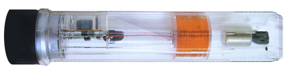

  • Nowoczesne rozwiązanie oferujące światło z wykorzystaniem siły ludzkich mięśni. Potrzeba jedynie silniczek krokowy np. ze stacji dyskietek 5,25" i białą super jasną LED
    Wieczna latarka bez baterii - prąd z siły mięśni
    Układ nie oferuje dużej jasności, jednak jest to wystarczające, żeby w całkowitych ciemnościach oświecić 7 metrów ścieżki. Aby nagromadzić wytworzoną energię zastosowano bardzo duże kondensatory niskonapięciowe 0,22F. W celu odpowiedniego ustabilizowania napięcia dla LED zastosowano LP2950CZ-5.0 i LP2950CZ-3.3 w cenie około 3PLN. Układ można rozbudować dodając baterię 9V, aby szybko naładować kondensatory. Do tego celu można zastosować specjalny przycisk turbo :) Silniczek to czterofazowy (cztery uzwojenia) 12V silnik krokowy. Może pochodzić ze stacji dyskietem 5,25" lub faksów, drukarek... Moc silniczka powinna wynosić 5W lub więcej (średnica około 40mm i głębokość około 30mm). Niektóre silniczki posiadają 5-6 wyprowadzeń, w jaki sposób odnaleźć odpowiednie wyprowadzenia - można odnaleźć dokładny opis w artykule.
    Używanie takiej latarki sprowadza się do energicznego kręcenia silniczkiem na początku przez około 1 minutę. Kiedy ładunek zostanie nagromadzony na kondensatorach, to zaświeci się D1. Można wtedy przerwać obracanie. Kolejne ładowania nie będą już trwały tak długo, czas ładowania może nawet spaść do 5 sekund.
    Kompletny projekt i opis (angielski) w załączniku

    Piasłem kiedyś o takiej latarce na forum. Da się takie kupić w USA w necie.
    • Wieczna latarka bez baterii - prąd z siły mięśni NewFlashLightBig.jpg (25.02 KB) Musisz być zalogowany, aby pobrać ten załącznik.

    Ja kupiłem (na Allegro) jakieś takie latarki za 16zł, a nie 80, tylko po paru miesiącach
    już prawie nie działają - wygląda na to, że były oszukane - chyba w środku wstawili
    baterię jednorazową; układ ładowania jest, ale nie ma czego ładować...
    I pewnie można by pomyśleć o bardziej wydajnym układzie ładowania - w tym, który
    tam jest, zdecydowana większość energii idzie na straty mechaniczne, nie ładowanie.
    Co do zastosowania kondensatorów 0.22F - były na Allegro chyba po 2.50 0.22F/5V -
    można, tylko przy poborze prądu 20mA wystarczy na 15 sekund (rozładowanie od 5V
    do 3.5V - potem napięcie jest za niskie); zastosowanie przetwornicy impulsowej może
    trochę poprawić rezultat: w kondensatorze gromadzi się energia U^2*C/2=2.75J, LED
    potrzebuje 70mW (20mA, 3.5V), przyjmując sprawność przetwornicy 70% będzie świecić
    27.5 sekundy... oj, przesadziłem, przetwornica nie będzie działać, jak napięcie będzie
    bliskie 0 - ale ze 25 sekund można uzyskać, można spróbować zrobić przetwornicę
    o lepszej sprawności, albo trochę zmniejszyć prąd LED-a, i przekroczyć pół minuty.
    Być może kondensatory to lepszy pomysł od akumulatorków, które dość szybko mogą
    wysiąść, a raczej nie są tańsze (choć mają taką zaletę, że więcej zmagazynują).
    Aha: te kondensatory to są elektrolity, jak najbardziej biegunowe, tyle że mają
    bardzo dużą pojemność, i stosunkowo niewielkie rozmiary: fi=14mm, H=18mm.
    A może jeszcze jakieś ciekawe rozwiązania będą, jak się uda zrobić nadprzewodniki
    do temperatur pokojowych i nieco wyższych? Na razie fizycy się cieszą z YBaCuO,
    który jest nadprzewodnikiem w temperaturze ciekłego azotu...
