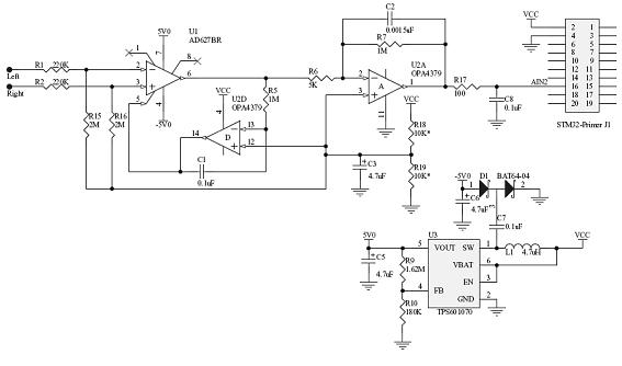

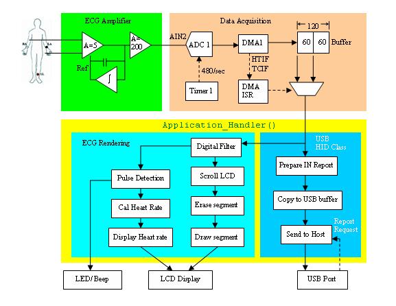

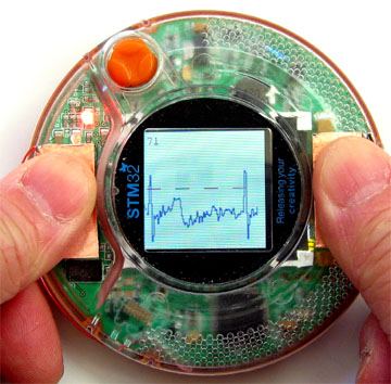

    Oto dosyć ciekawy projekt urządzenia mającego za zadanie rejestrować pracę serca (czyli po prostu elektrokardiogram, EKG). W projekt wbudowany jest malutki wzmacniacz (pracujący z prądami poniżej 1mA). Do pozyskania danych wykorzystywane są Licznik, przetwornik analogowo-cyfrowy oraz DMA. Filtr IIR oraz sprzętowe przesuwanie obrazu na wyświetlaczu LCD są potrzebne do generowania obrazu EKG. Obsługa urządzenia dobywa się poprzez dotknięcie palcami dwóch pól kontaktowych i obserwowanie pracy serca na wyświetlaczu. Analizie pracy serca towarzyszy dodatkowy sygnał dźwiękowy i mrugająca dioda LED. Urządzenie ma także możliwość wyświetlania obrazu na PC za pomocą kabla USB.

    Poprzez tak przeprowadzany pomiar nigdy nie uzyska się poprawnego przebiegu EKG.

    Przydatność tego urządzenia ogranicza się stwierdzenia, czy delikwent ma tętno.

    Powiem tak - oczywiście, że teoretycznie zapis EKG może być dokonany nawet z palców stopy - problemem jest tylko odstęp sygnału od szumu - wywoływanego przez np. przez drżenia mięśni, czy inne zakłócenia pola elektrycznego.
    W zasadzie przy obecnych mocach obliczeniowych małych procesorów z takiego urządzenia mógłby być pożytek! Chociażby wykrywanie zaburzeń rytmu serca u osób ze skłonnościami, czy monitorowanie odcinka ST (choroba wieńcowa, zawał).
    Jednym słowem projekt jak najbardziej godny rozwinięcia!
