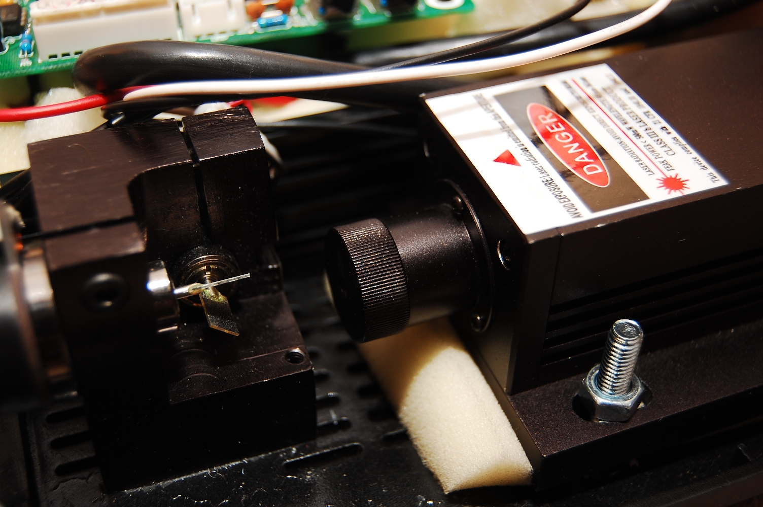

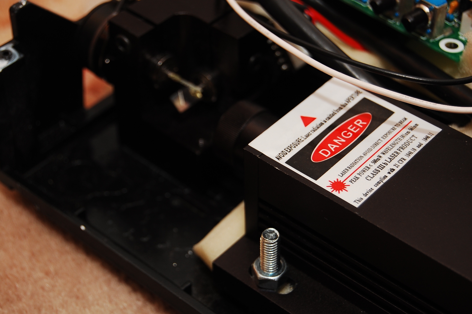

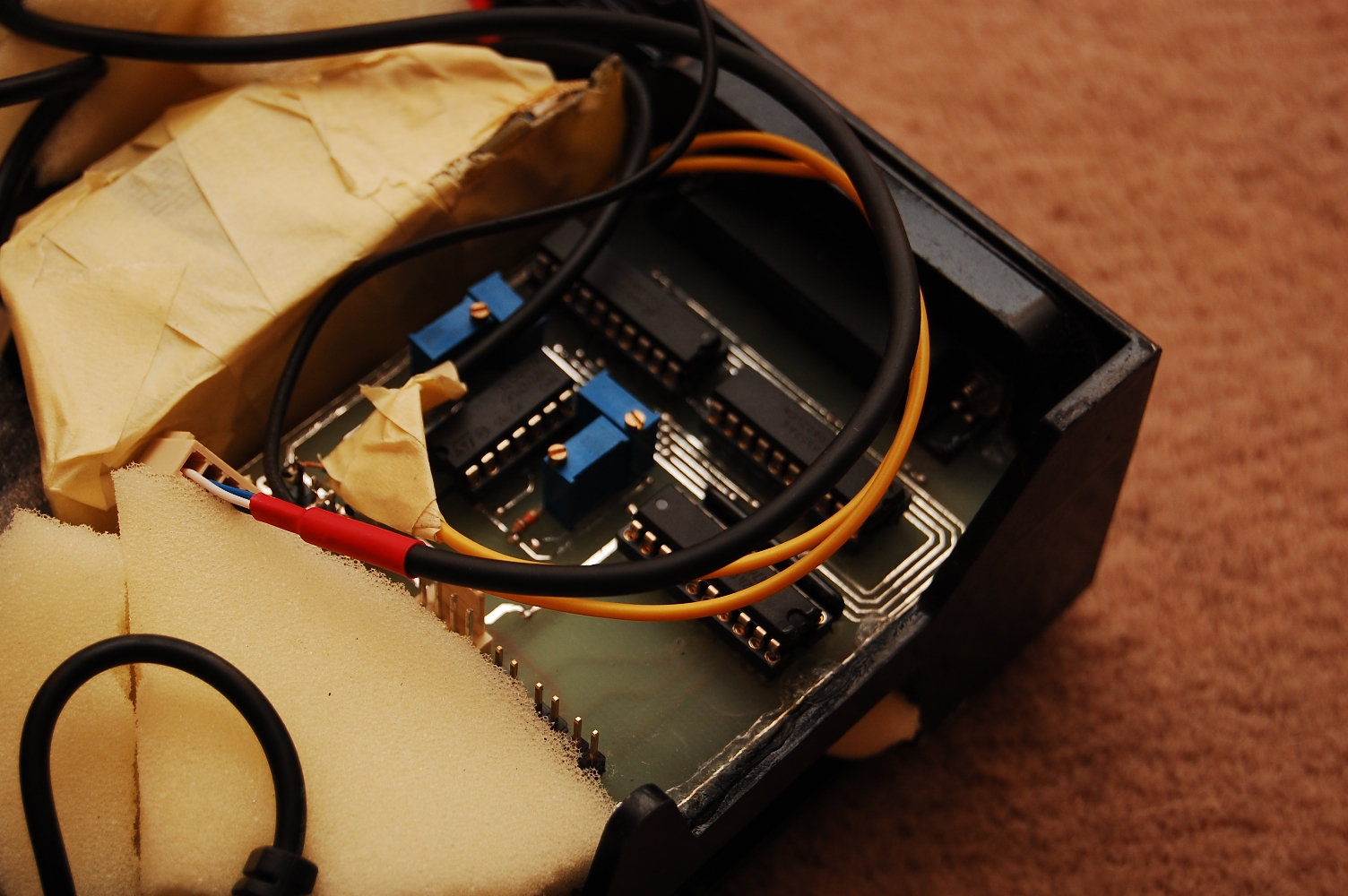

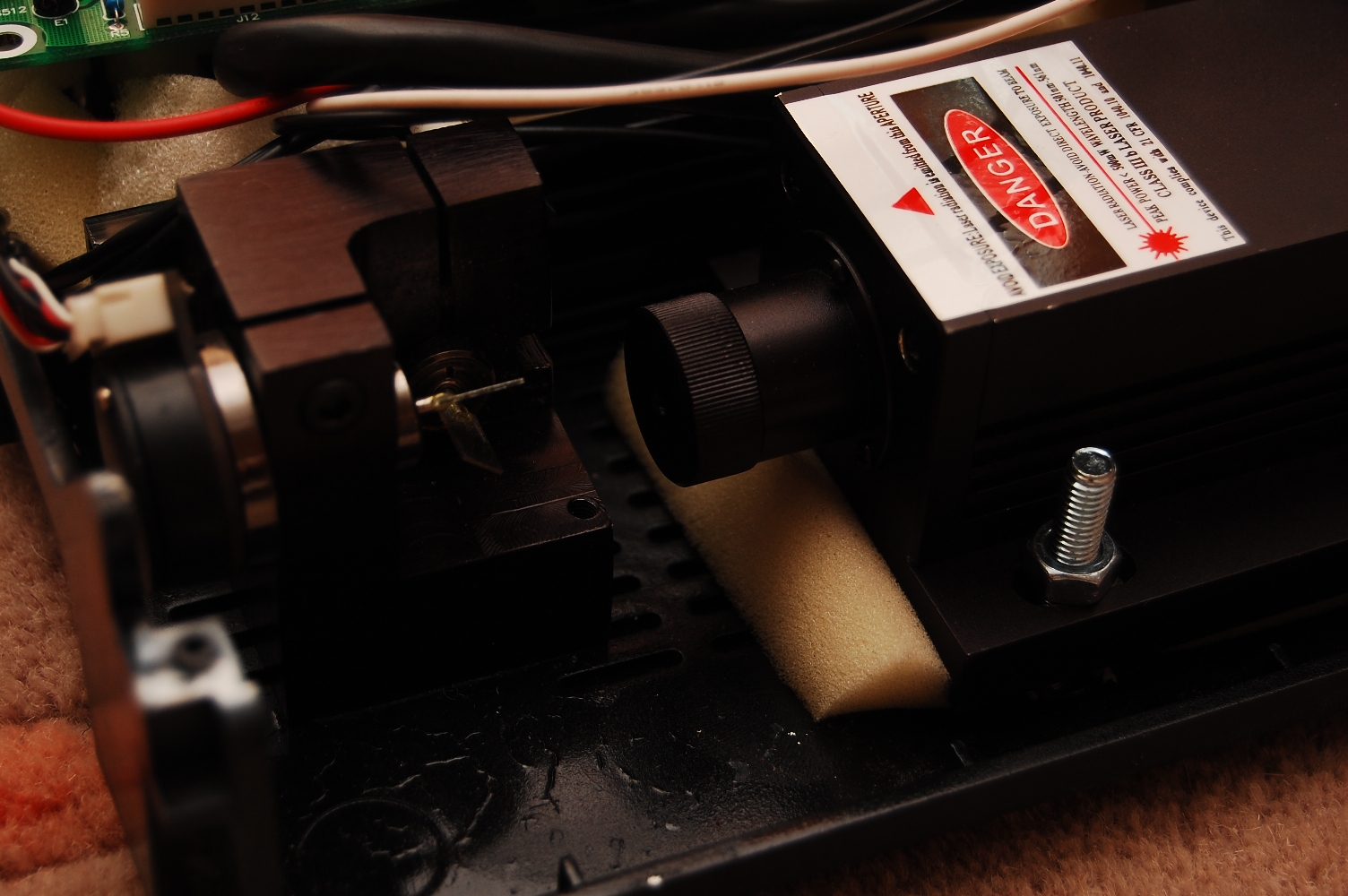

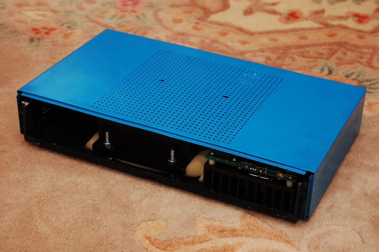

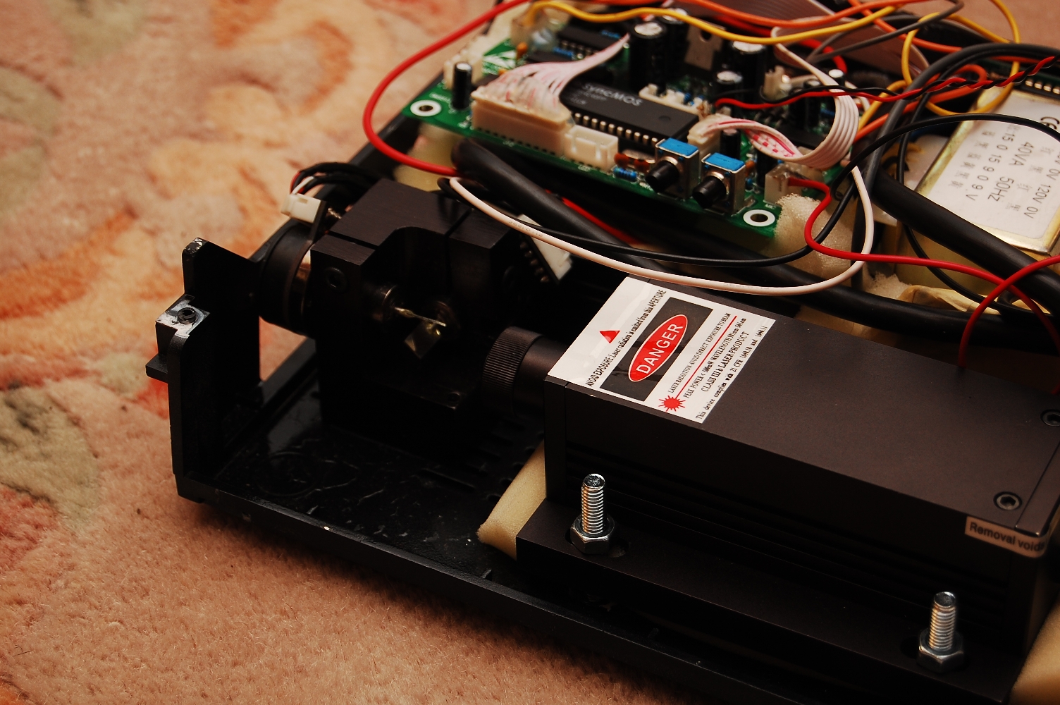

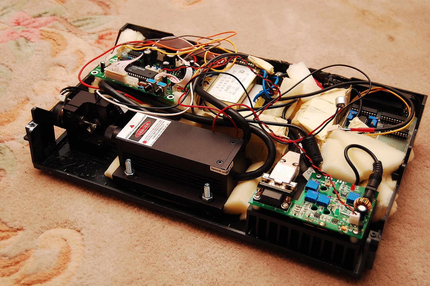

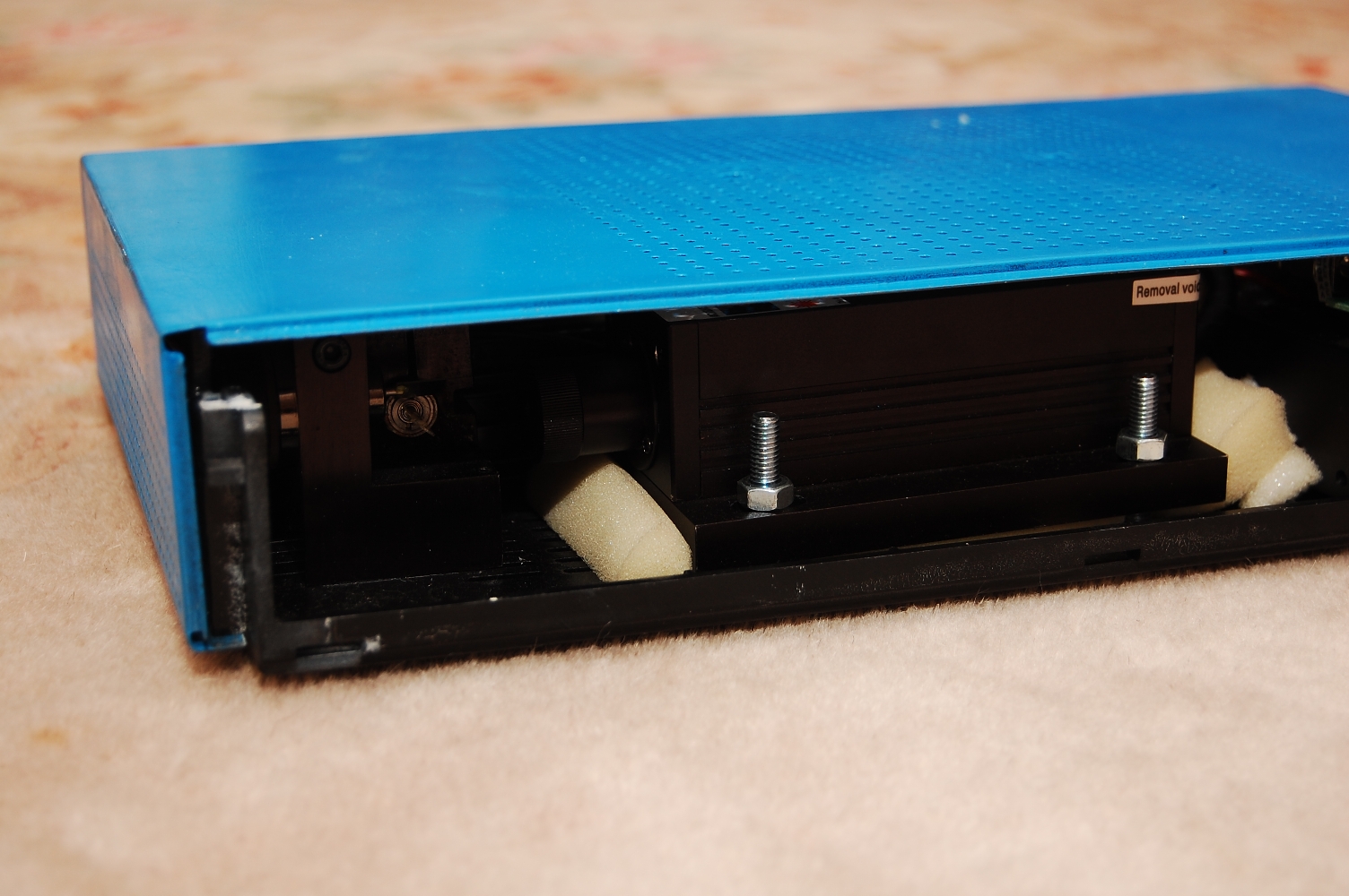

    Witam wszystkich

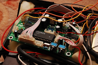

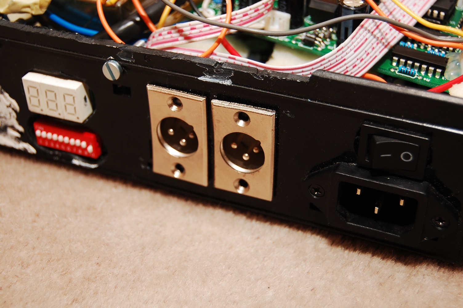

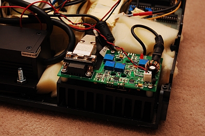

    w końcu zbudowałem, mój własny projektor laserowy,

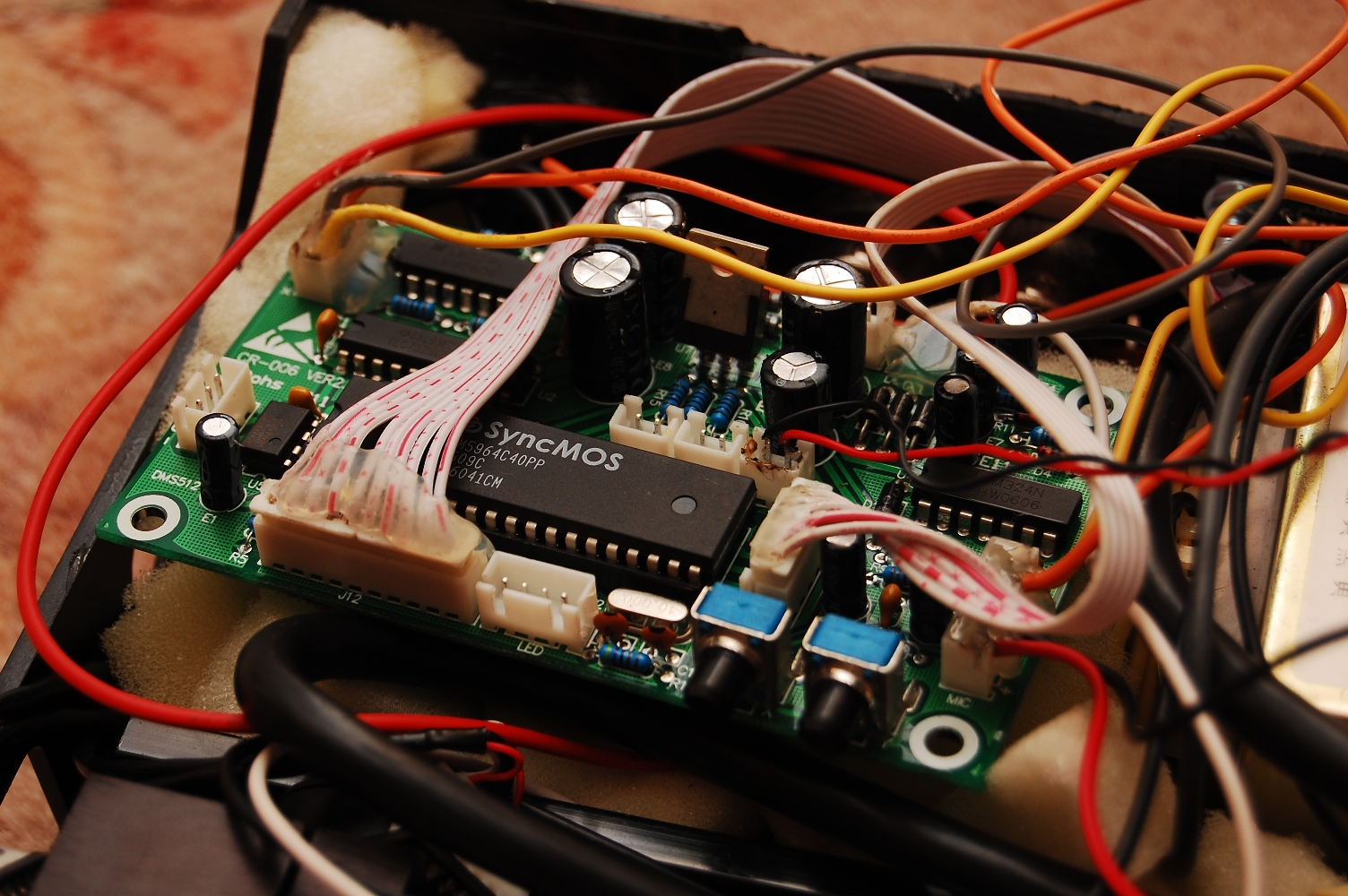

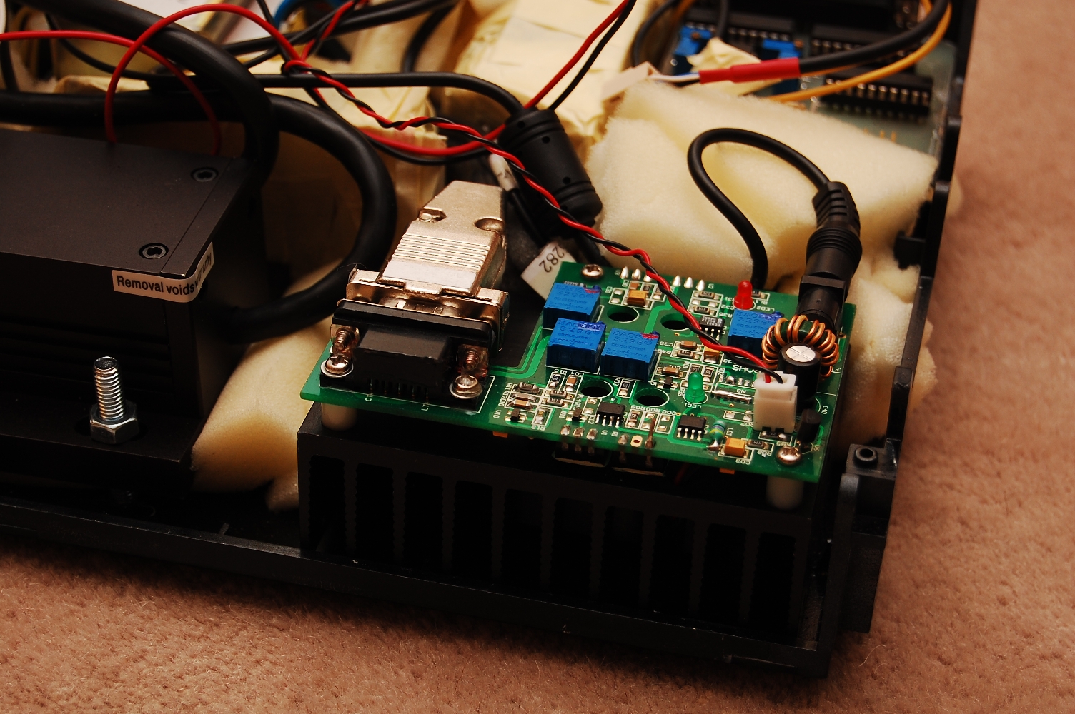

    o mocy 500mW 532nm (zieleń) na galvach 20kpps
    moduł laserowy jest na modulacji analogowej
    sterowanie odbywa się za pomocą 8kanałowej karty DMX512 oraz
    interfejsu Popelscan 8bit. karta DMX ma też wyzwalanie dźwiękiem
    takie rozwiązanie w zupełności wystarczy
    dla automatyki konsoli, oraz prostego lasershow ;)

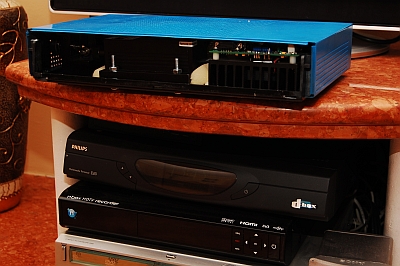

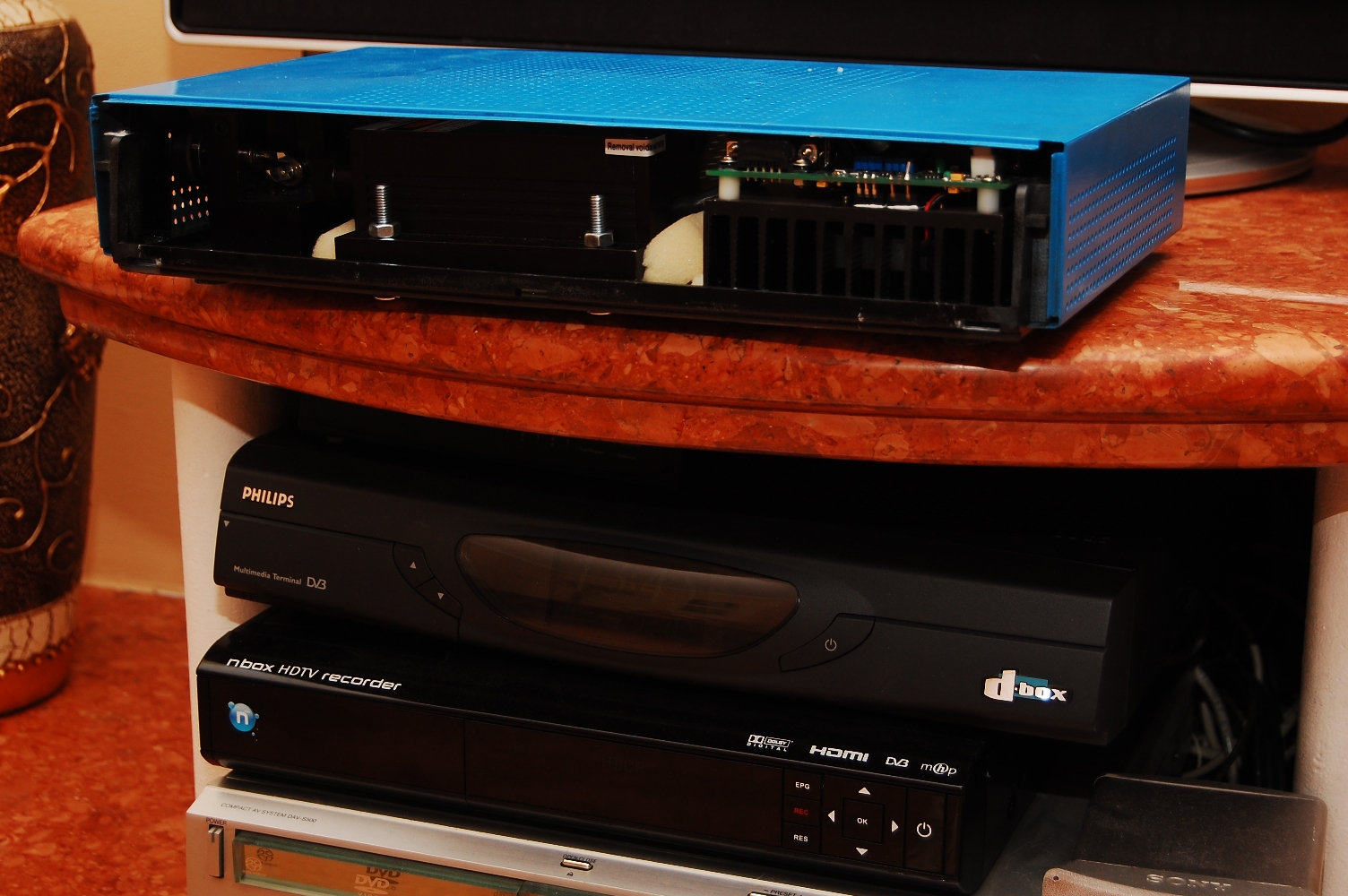

    wszystkie graty starałem się upchać w obudowie po tunerze
    telewizyjnym Philipsa :) cudem się zmieściło...
    chodź jest bardzo ciasno, wentylacja jest w miarę dobra
    i nic za bardzo się nie grzeje, nawet po dłużej pracy (3h)
    w projektorze panuje przyzwoita temperatura pokojowa 24st

    trochę później postaram sie wrzucić zdjęcia
    podczas skanowania :)
    poniżej kilka fotografii

    dj-MatyAS napisał:
    Wygląda...GROŹNIE.

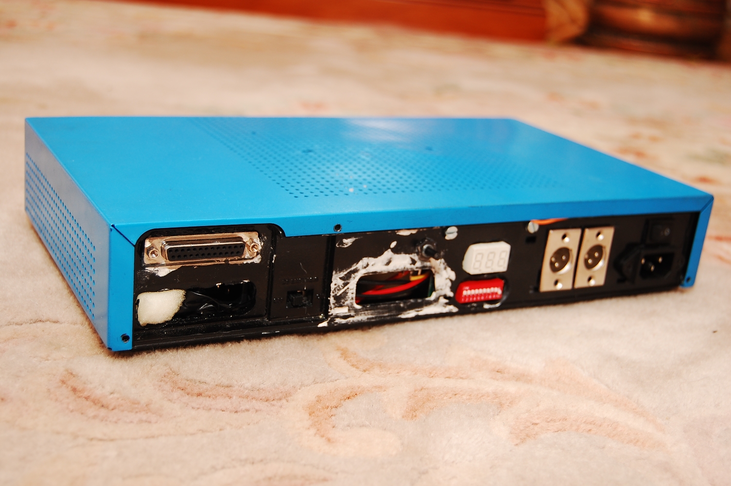

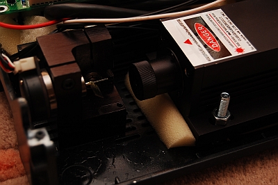

    Mam jedno zastrzeżenie natury czysto praktycznej- Część od kolimatora, aż do ścianki (przezroczystej) obudowy powinna być zamknięta hermetycznie. Czyszczenie luster nie służy im zbytnio...
    obudowa nie jest jeszcze skończona :) muszę lepiej poprowadzić kable i zabezpieczyć wszystko
    gdzie Ty widzisz przeźroczystą ściankę?
    lustra nie były czyszczone od wieków :)

    Obudowa brzydka, ale ogolnie bardzo mi sie podoba, patrzac na fotki widac kawal dobrej roboty, choc pospinałbym kable bo "wyja" xD Ile kosztuje wykonanie takiej zabawki?

    obudowa jeszcze nie jest skończona, a w końcu nie obudową sie chwalę, tylko samym efektem :)
    koszt takiej zabawki to w granicach 5 tysięcy

    w sumie na dyskotekach i imprezach ten laser niewiele będzie śmigał ;) bardziej taka moja droga zabawka
    kończę obudowę, a dokładniej panel przedni, żeby jakoś to wyglądało, laser będzie miał tez inny kolor skorupy, bo ten niebieski traktuję jako podkład pod lakier Alpine (subaru) :)

    w sumie zmieściłem się w 5tyś, moduł to ok. 3500zł, galva ok. 1500zł
    trochę drogo, ale warto było :)

    jeszcze będę układał w tym kable oraz zabezpieczał
    aby mi moduł nie padł :) zgrooza, jakby tak dioda się uszkodziła :(

    podczas skanowania nie ma szans na uszkodzenie wzroku, ponieważ czas ekspozycji wiązki jest za krótki by uszkodzić wzrok... :)

    skrót kpps oznacza zdolność wyświetlania ilości punktów na sekundę przez galva. w moich to 20 000 pps, czyli 20tyś punktów na sekundę :)
    utwór w tle to Max Farenthide - Number One
    nie miałem czegoś innego, a wolałbym jakiś electro house :)
    podczas skanowania nie ma szans na uszkodzenie wzroku, nawet po odbiciu wiązki od np podłogi :)
    jak tylko dostałem moduł odpaliłem go, na podłodze
    nie zauważyłem że mój przyjaciel miał noge ok 3m
    od modułu: ale skakał z bólu :D skarpetka na pół :D
    moduł i galva kupione u Bolka :) przekozak z niego, polecam!
