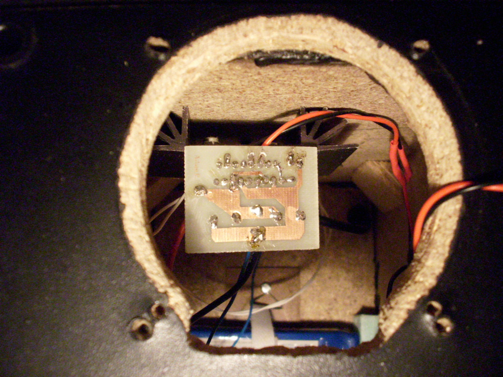

    Wzmacniacz:
    Kolumna aktywna z własnym zasilaniem
    Radiator jest mały(ok. 2dm² powierzchni), ale okazał się wystarczający. Podczas pracy nie przekracza 40°C
    Przepraszam za jakość fotek ze środka, ale dobre oświetlenie zamkniętej skrzynki jest dość trudne, a ze mnie fotograf jeszcze gorszy niż elektronik ;)

    Kolumna bardzo fajna, estetyczne wykonanie i podejrzewam że jakość dźwięku też jest dobra. Mam tylko dwa pytanie odnośnie schematu - czy te małe poziome kreski odchodzące od schematu m.in przy nóżkach nr. 11, 7 i 3 to uziemienie oraz która nóżka potencjometra to ta na schemacie oznaczona strzałką? Proszę o odpowiedź, bo bardzo chciałbym wykonać kolumny na tym schemacie.
  • #14 7524721
    nanab
    Posty: 1092
    Pomógł: 90
    Ocena: 239
    Poziome kreski to masa, suwak potencjometru(o to pytasz) to zwykle środkowe wyprowadzenie.

    Zmień ten kondensator 6,8n na 100p (rozumiem że miał zabezpieczać przed zakłóceniami RF). Jego wartość jest za duża i obcina Ci wysokie tony.
