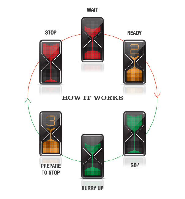

  • Animowana klepsydra zamiast sygnalizatora drogowego?Projektant Thanva Tivawong zaprezentował własną koncepcję sygnalizatora drogowego z animowanym odpowiednikiem tradycyjnego zegara piaskowego, tj. klepsydry. Podstawowym założeniem koncepcji jest zastąpienie trzech lamp: czerwonej, żółtej i zielonej macierzą trójkolorowych diod LED ułożonych w kształt klepsydry. Prócz zmiany koloru następuję animacja reprezentująca czas pozostały do następnej zmiany koloru. Dodatkowo na trzy sekundy przed zmianą z koloru żółtego na zielony następuje odliczanie i wyświetlane są odpowiadające mu cyfry arabskie. Czy przedstawiona koncepcja ma szansę na realizację w rzeczywistym świecie?

    Fajnie by było gdyby na sygnalizatorach był czas (licznik) informujący o zmianie świateł, bo takie klepsydry to mała przesada...

    Interesujące rozwiązanie ;) Problemem może być widoczność z większej odległości ;)
    No i kiedyś było na elce o tym, że takie sygnalizatory mają swoje wady: w zimie trzeba je "odśnieżać", oraz skomplikowanie takiej sygnalizacji na pewno przyczyni się do zwiększenia awaryjności.

    Bzdura. Zaletą obecnych świateł jest to, że dzięki zmianom pozycji nawet daltoniści mogą się w nich rozeznać.
    Ten projekt "Eko light" jest już dużo lepszy.

    Między światłem pomarańczowym po czerwonym a pomarańczowym po zielonym w tej sygnalizacji nie ma różnicy ale dla kierowcy jest bardzo duża różnica, bo wie czy ma hamować czy moze jechać dalej.

    Dzisiejszy system jest bardzo czytelny i ułatwia jazdę daltonistom, z klepsydrami może być większy problem.
    Dodam tylko od siebie że jeżeli miały by wejść do użytku ogólnego to ciekawe co będzie wyświetlało te klepsydry, bo przypominam że te wynalazki informujące o tramwajach na -25 siadają i robi się młyn - a te nie mogą zawieść.

    Tego na pewno nie da się zrealizować w sygnalizatorach na czujnik samochodów, bo nie da się przewidzieć czasu świecenia określonego światła.

    Nie ma szans na takie pomysły. System używany aktualnie do prostota obsługi. Jedna żarówka, jeden stycznik, Jedno wyjście na module I/O w sterowniku PLC, i prostota w realizacji przy użyciu języków normy
