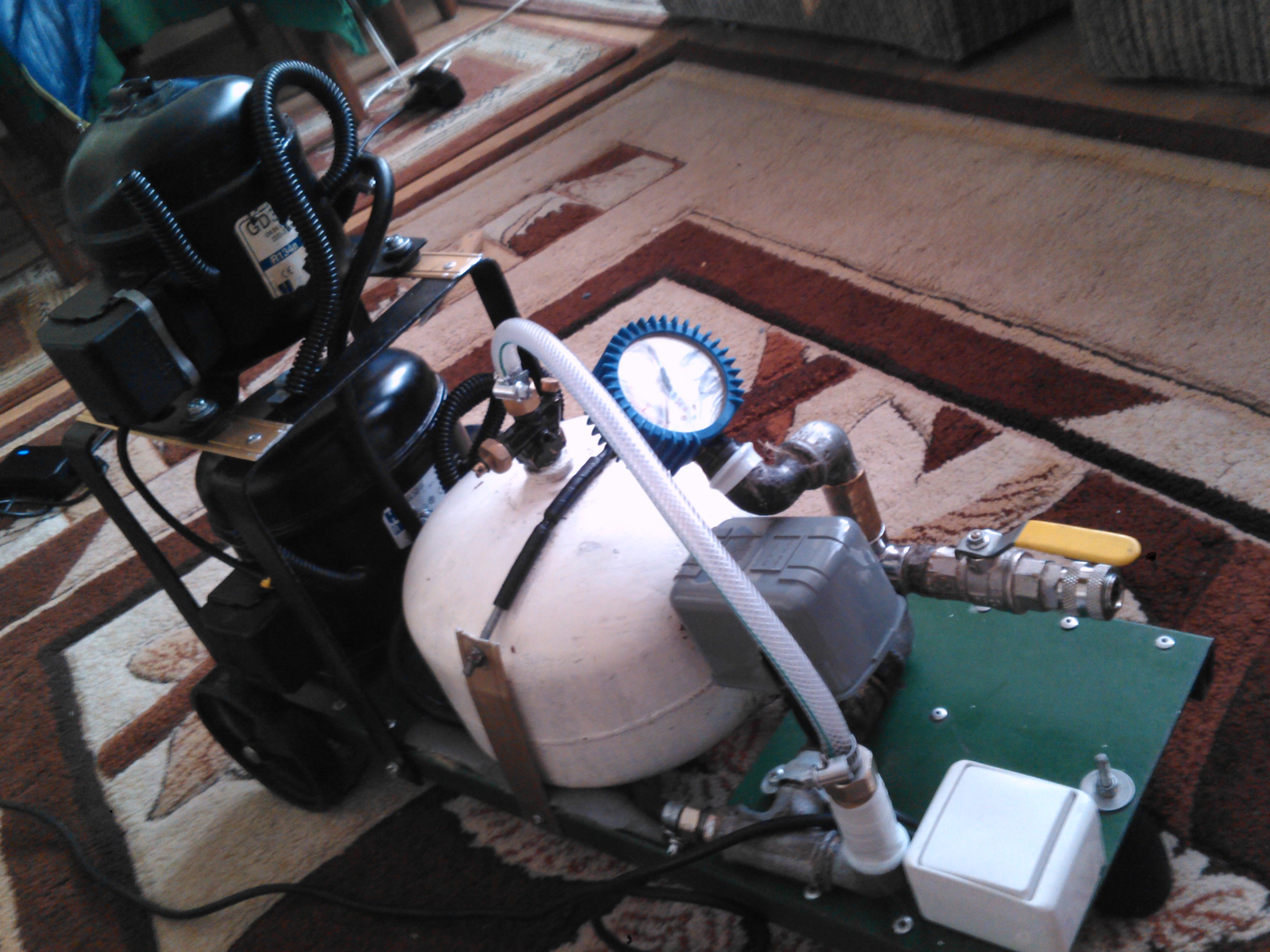

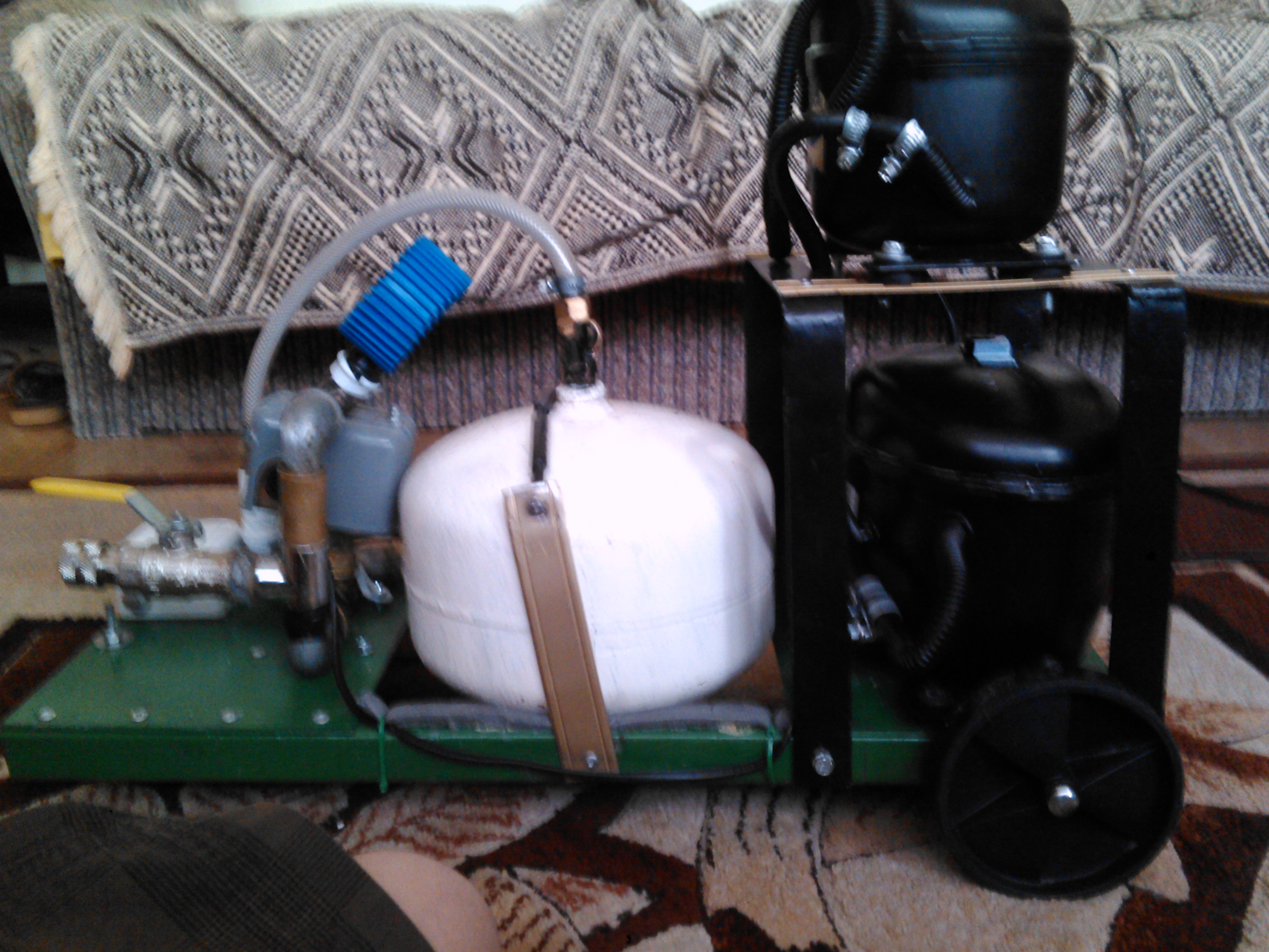

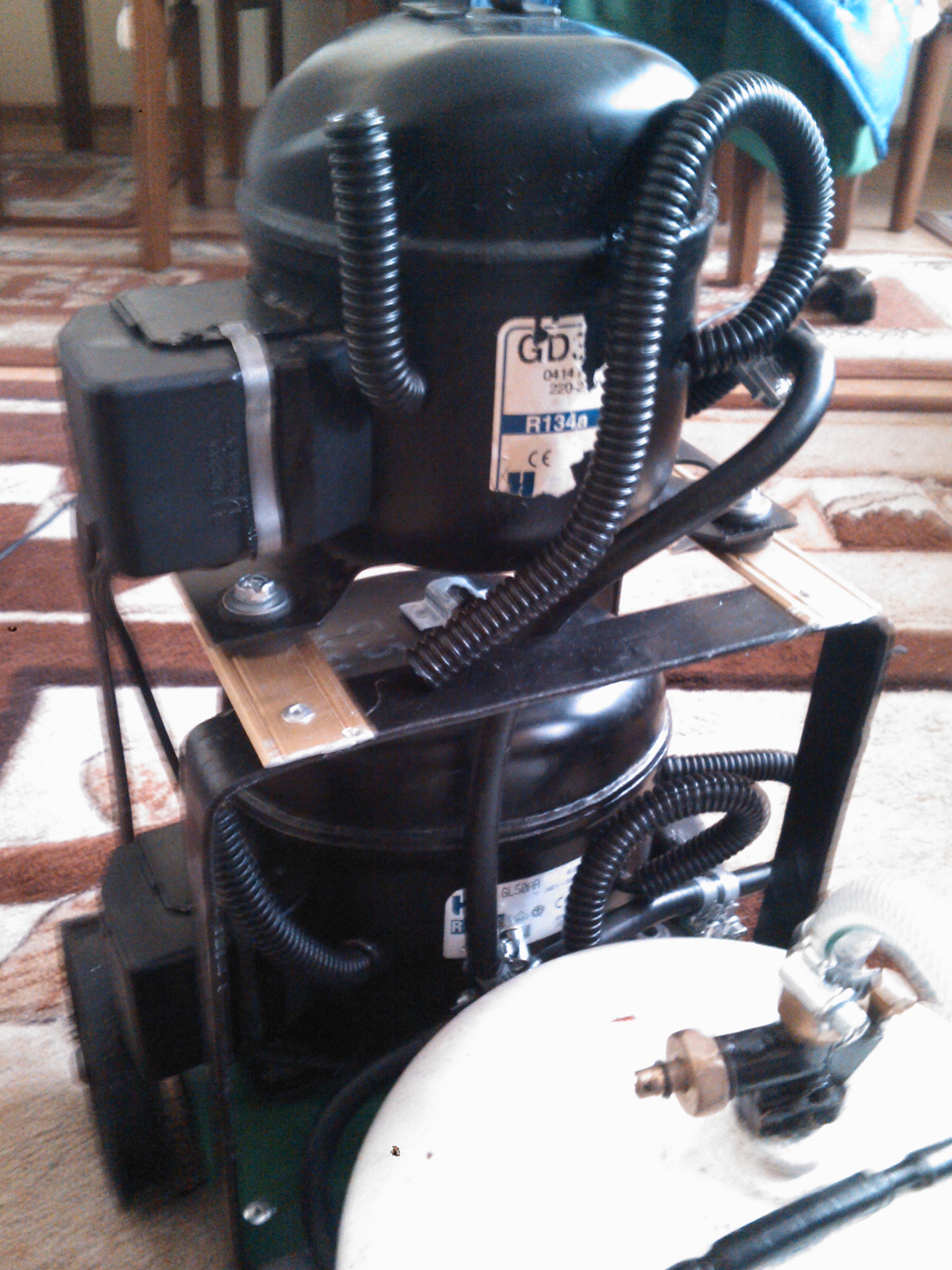

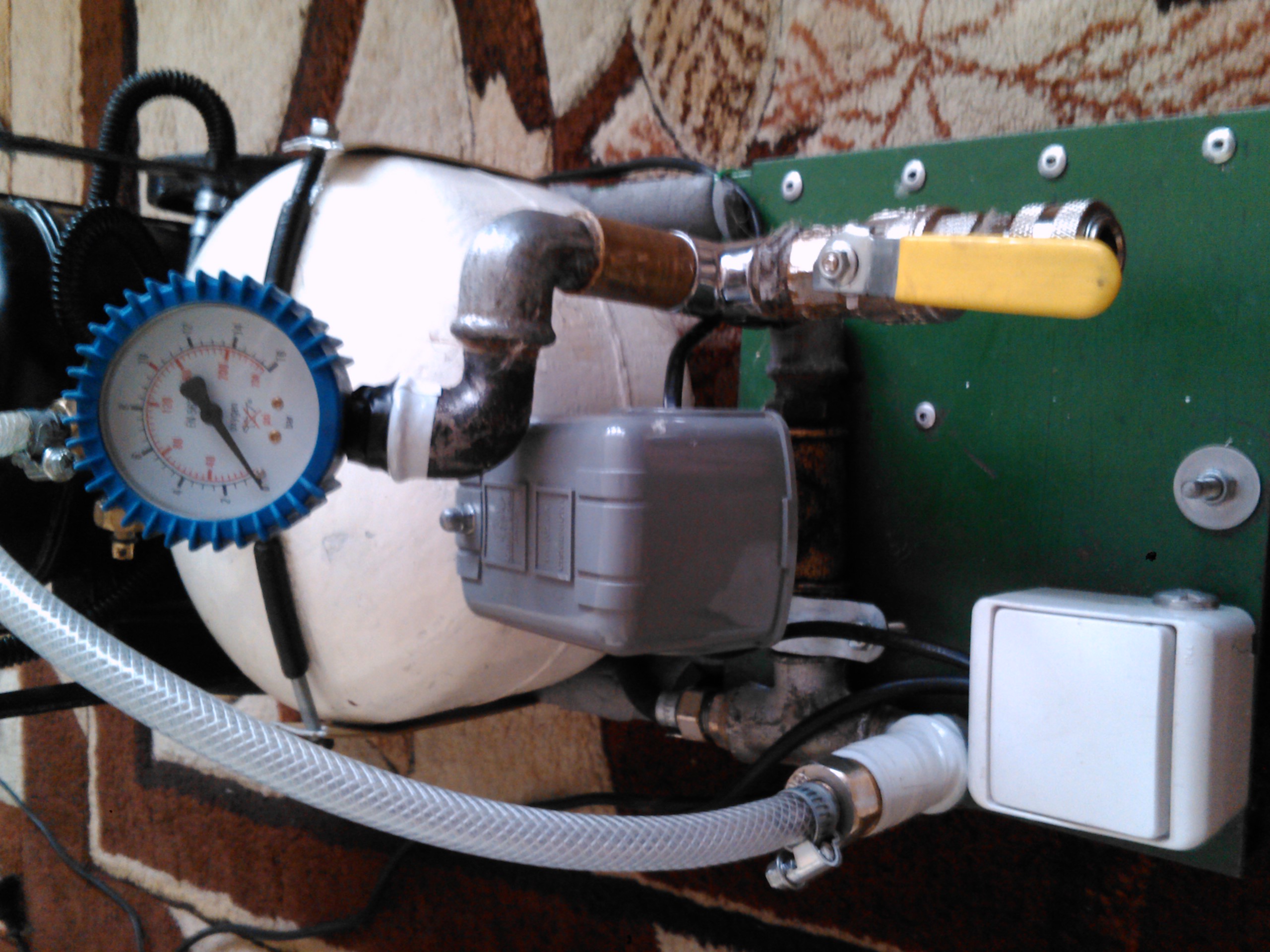

    Ja też zaprezentuję moją konstrukcję składa się ona z:
    -2 sprężarek z lodówki polar (za darmo wymontowałem ze starej lodówki)
    -butli turystycznej 2kg (również za darmo dostałem do kolegi)
    -kilku kształtek hydraulicznych z domowych "zapasów"
    -wyłącznik ciśnieniowy(60zł)
    -profile, płaskowniki, blachy (10zł)
    -węże (20zł)
    -kółka (znalezione w piwnicy)
    -śruby, nity, cybanty (10zł)
    -manometr (15zł)
    -reduktor+filtr (nie ma na zdjęciach 50zł)
    -pozostałe drobiazgi (20zł)
    -zamówiłem jeszcze filtry paliwa na sprężarki po 2zł szt (z przesyłką 9zł)
    Budowa trwałą około 2 miesiące ponieważ nie mam za bardzo czasu ponieważ chodzę do szkoły (mam 15 lat) a robiłem go zupełnie sam bez niczyjej pomocy. Chętnie usłyszę co powonieniem w nim zmienić by był jeszcze lepszy.
    Kompresor lodówkowy modelarski i do roweru Kompresor lodówkowy modelarski i do roweru Kompresor lodówkowy modelarski i do roweru

    Konstrukcja schludna, staranne wykonanie podstawy na kółkach co umożliwia łatwe przeniesienie z jednego na drugie miejsce. Przydał by się jakiś uchwyt do podnoszenia sprzętu w razie, gdybyś chciał postawić np na stole. Druga sprawa związana z kompresorem to odolejacz (separator oleju) by nie wpuszczała powietrza z olejem. Podejrzewam, że kompresor ma zawór zwrotny. Ile czasu zajmuje napompowanie powietrzem zbiornika do żądanego ciśnienia.

    Rączka jest składana tzn. przykręcana nakrętką motylkową z przodu. Odolejacz i reduktor posiada doczepiany na szybkozłączkę (dołączam go między wężem a pistoletem).

    Separator oleju polecałbym założyć z tego względu, że te sprężarki hermetyczne posiadają go same w sobie. W przypadku gdy się uruchomi wpuszcza olej wraz z powietrzem do zbiornika, a szkoda moim zdaniem pozbyć się go ze sprężarki, ponieważ na sucho jak będzie działać to się zatrze. Odolejacz najlepiej dać zaraz na ŧłocznej rurce wychodzącej ze sprężarki. Wstawić trójnik
    na obie sprężarki zaworek zwrotny za separatorem i wtedy będzie powietrze w butli nie będzie takie tłuste (mgiełka). Ja natomiast posiadam sprężarkę od starej mińsk 15 m. zawór zwrotny presostat ustawiony na 9 bar regulator ciśnienia co prawda bez filtru i szybkozłączki ale to na razie faza testowa urządzenia. Nie posiada odolejacza ani filtra wodnego. Filtr powietrza wykonałem z pudełka po kleju od sztyftu i czystej gąbki do mycia naczyń, więc myślę, że z czasem dokończę projekt i opublikuje na forum oraz zamieszczę fotografie związane z tematem.
