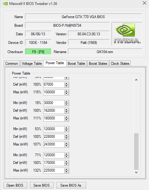

    Fabrycznie PT jest bardzo zróżnicowany i wygląda tak:
    Palit GTX770 Jetstream - Power Consumption limit 106% - jak zwiększyć?

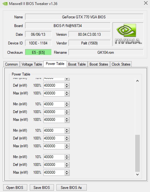

    Ja ustawiłem stały PT dla 2D i 3D i wygląda tak:
    Od razu napiszę, że wartość PT (Power Target) to wartość, która nie wymusza mocy pobieranej przez GPU, tylko jest zakresem, w którym GPU się porusza.
    Cały układ zasilania GPU jest impulsowy i zarówno sekcja zasilania chipu, jak i sam chip są obciążone w zależności od programu w jakim obecnie karta pracuje.
    Jeżeli dana aplikacja graficzna spowoduje przekroczenie limitu mocy - czyli PT, wtedy karta zacznie trotlować (zaniżać taktowanie i napięcie).
    To się objawia niestabilnym FPS w grach, czego gracze nie lubią, dla tego PT ustawiłem na 400Wat.
    To daje spory zapas mocy i GPU nie ma prawa trotlować nawet pod maksymalnym obciążeniem - nie uruchamiaj Furmarka, bo ten program uszkodził już wiele kart.

    Zmodyfikowany bios zachowuje boost, a zarazem nie pozwala na przekroczenie wartości 1306MHZ.
    Napięcie ustawione jest na 1.212 Volt i jest to napięcie przy pracy w 3D.
    W 2D karta obniża wartości taktowania i napięcia do najniższych zapisanych stanów - odczytasz to w GPU-Z "sensors".
    Wcześniej karta w 3D osiągała napięcie 1.175 Volt.

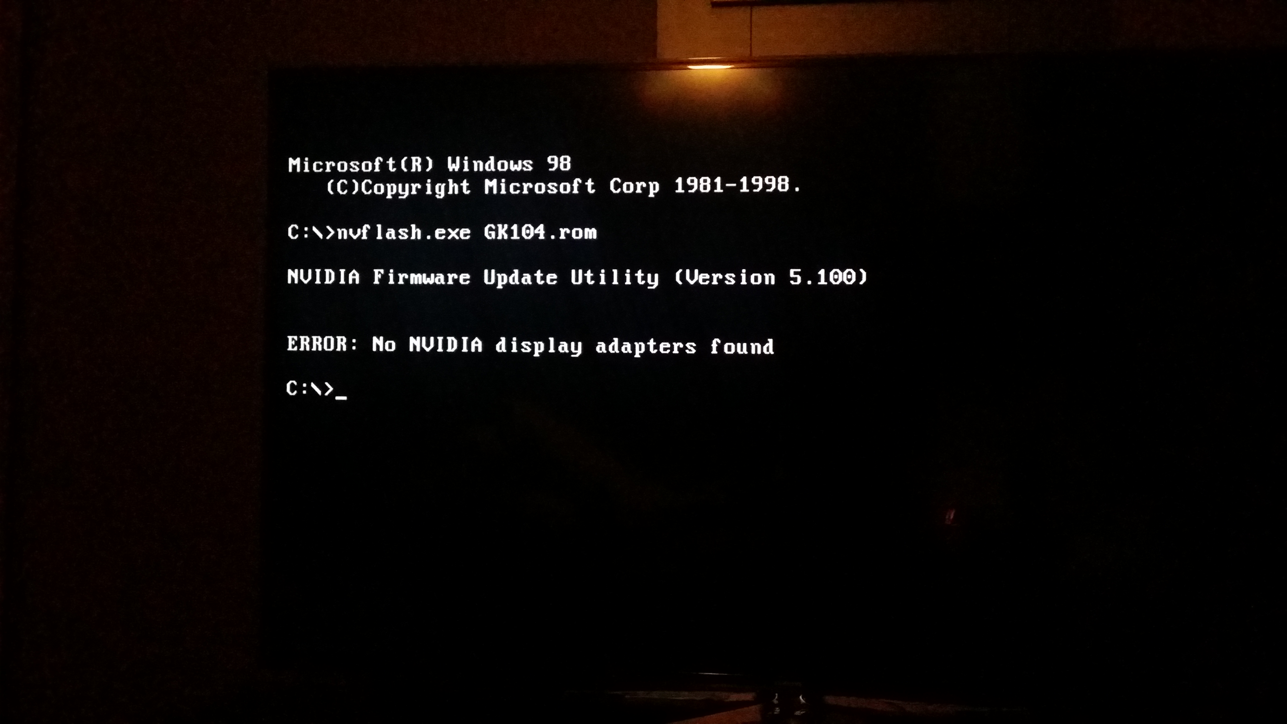

    No i coś nie pasuje...zresztą sam zobacz, może zdjęcie ci coś podpowie...wszystko zrobiłem "chyba dobrze" krok po kroku według Twojego poradnika...

    Flasher prawdopodobnie jest za stary.
    Trzeba nowszą wersję.
    Dam mój, bo jest pewny i nawet Mini Maxwelle obsługuje.
    Flashera wypakuj na pendriva i postępuj jak wcześniej.
    Napisz, czy działa.
