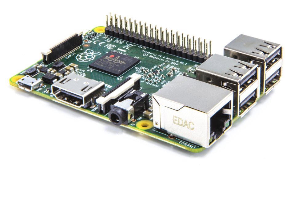

  • Raspberry Pi 2 Model B z 4-rdzeniowym procesorem, 4xUSB i HDMI za 35 dolarówFundacja Raspberry Pi wprowadziła do sprzedaży nowy wariant drugiej generacji komputera o tej samej nazwie oznaczony symbolem B.
    Drugiej generacji model B umieszczony został na płytce drukowanej o rozmiarach i układzie wyprowadzeń zbliżonymi do istniejącego modelu B+. Różnice obejmują m.in. implementację 4-rdzeniowego w miejsce jednordzeniowego procesora i 1GB zamiast 512MB pamięci RAM.
    Sercem Raspberry Pi 2 w wariancie B jest układ BCM2836 firmy Broadcom integrujący w sobie, taktowany częstotliwością 900MHz, czterordzeniowy procesor główny ARM typu Cortex-A7 współdziałający z procesorem graficznym VideoCore IV.
    Raspberry Pi 2 Model B posiada 1GB pamięci RAM i brak wlutowanej pamięci Flash, której rolę pełnić może karta microSD.
    Na płycie głównej Raspberry Pi B+ znajdują się m.in.: port RJ45, 4 porty USB 2.0, 1 port microUSB 2.0 (służący do zasilania), wyjście HDMI, 1 złącze CSI, 1 złącze DSI oraz wyprowadzenia interfejsu GPIO.
    Wymiary komputera wynoszą około: 85 x 56 x 17 mm. Waga nie została podana. Urządzenie do zasilania wymaga zasilacza o pojedynczym napięciu wyjściowym 5V i wydajności 2A.
