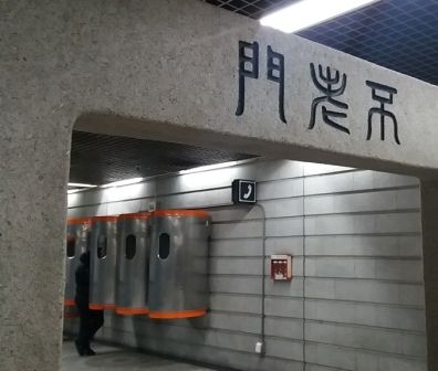

    Wracając do tematu automatów na świecie: zdjęcie z jednej ze stacji metra w Seulu:
    Centrale i sieci kablowe telefonii stacjonarnej
    A ta kamienna brama to replika. Do czego służy i skąd pochodzi na tablicy przy monumencie:

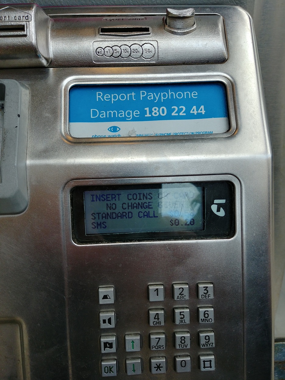

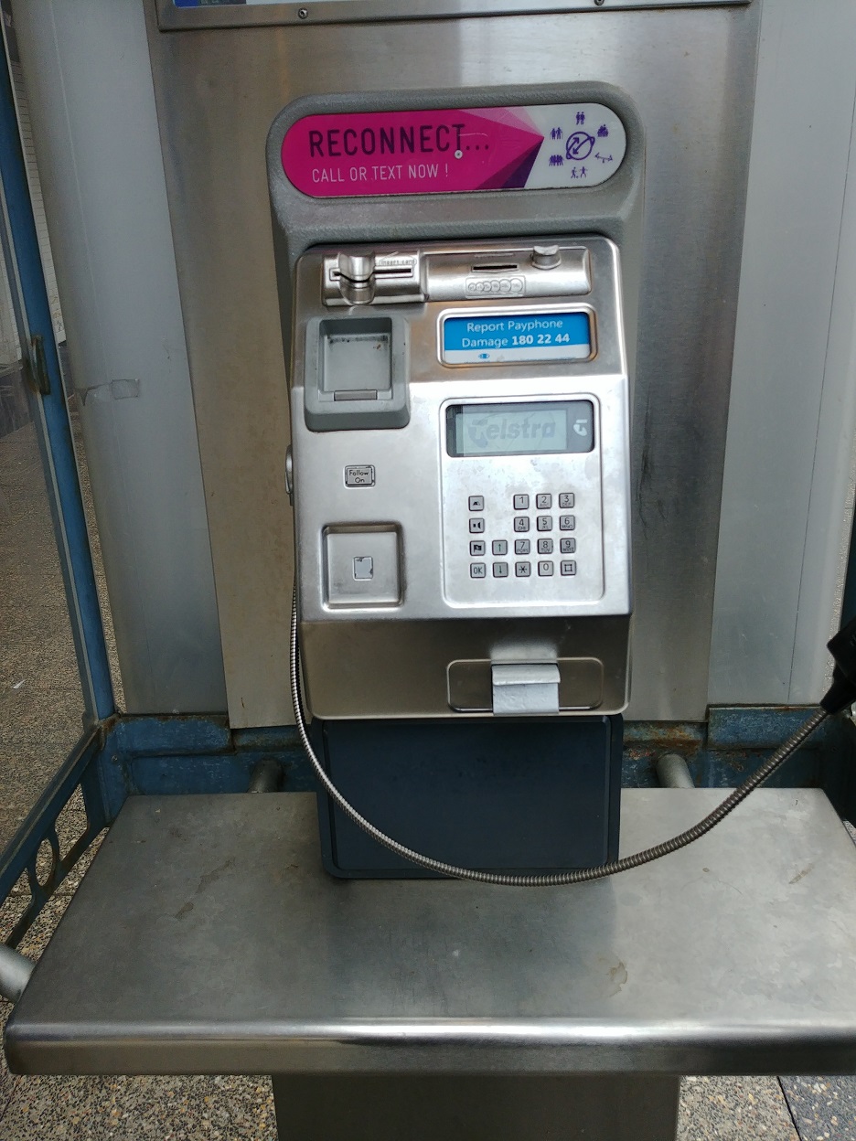

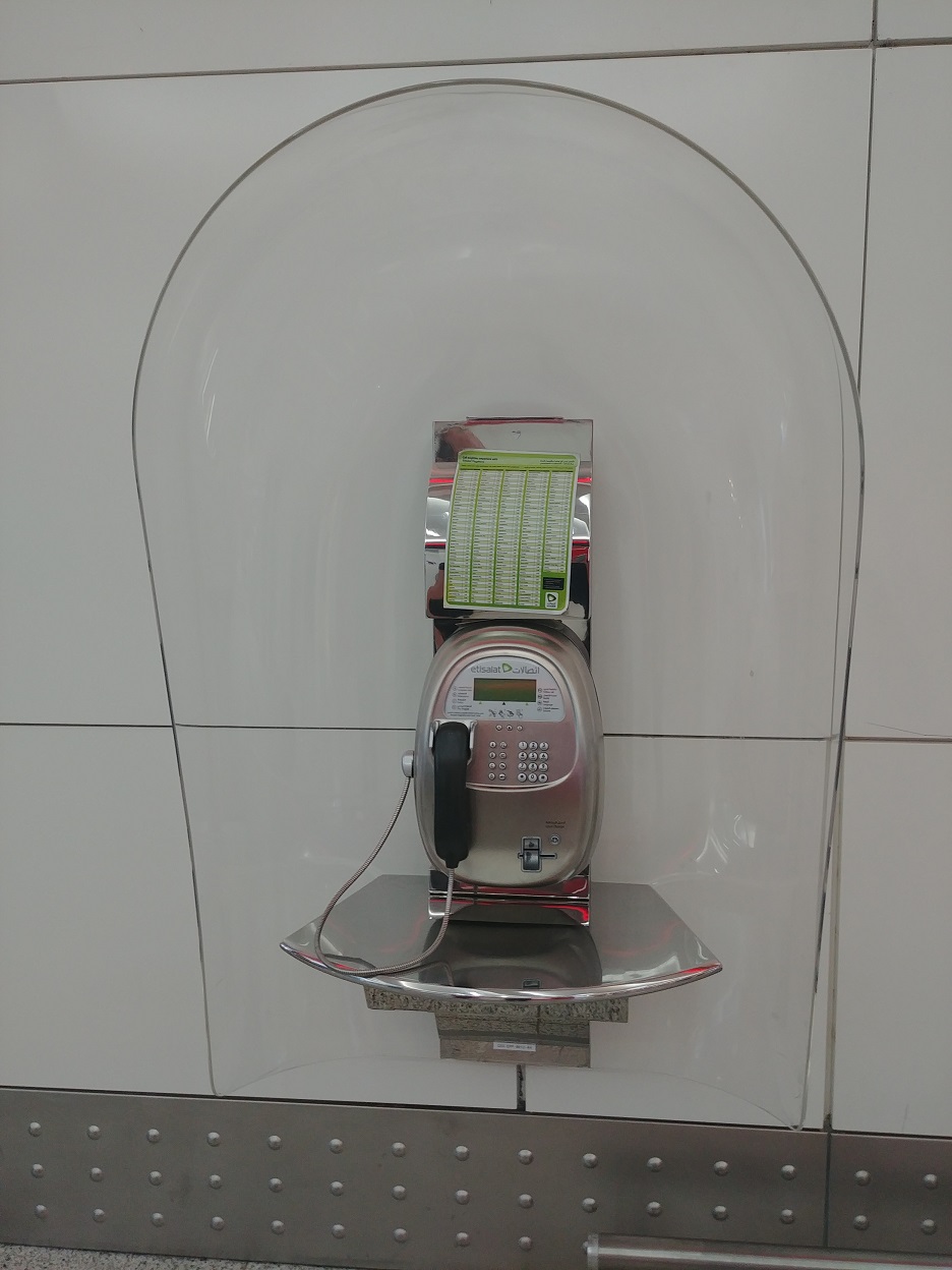

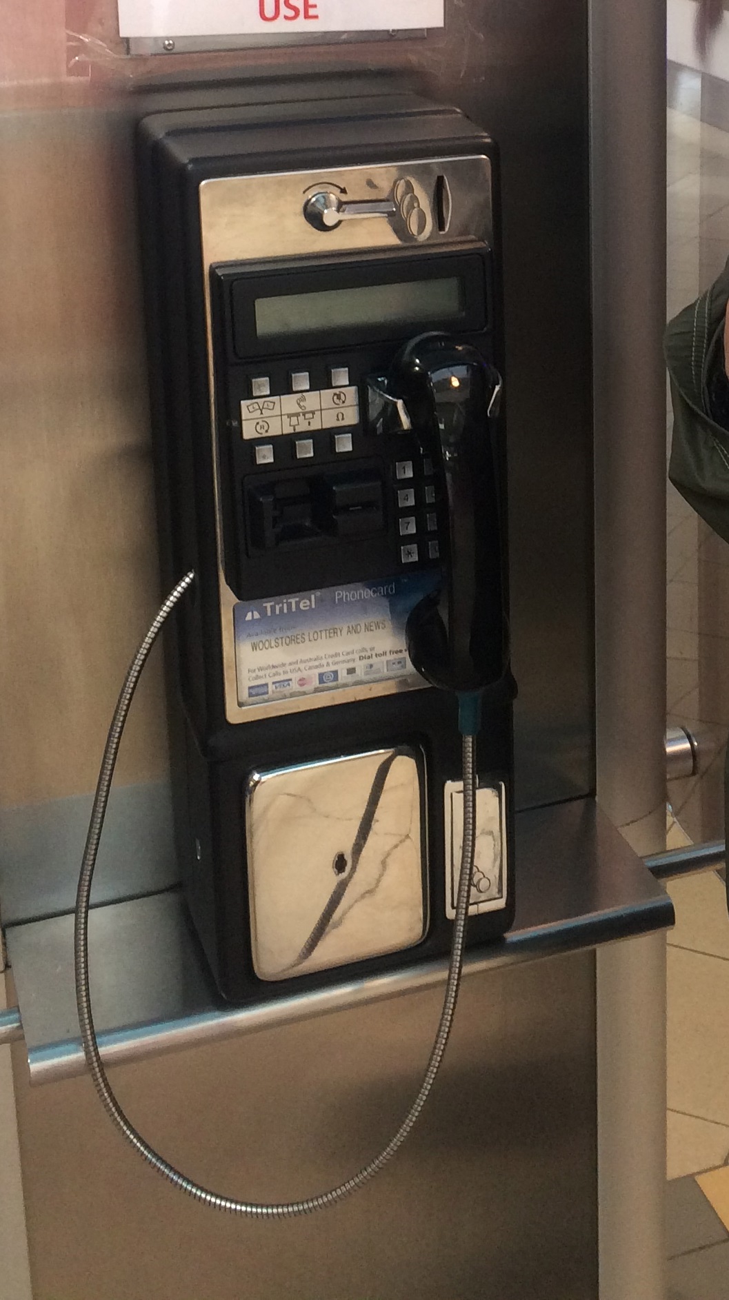

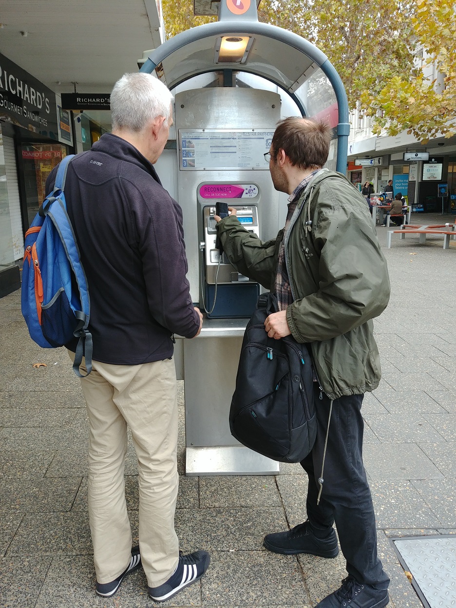

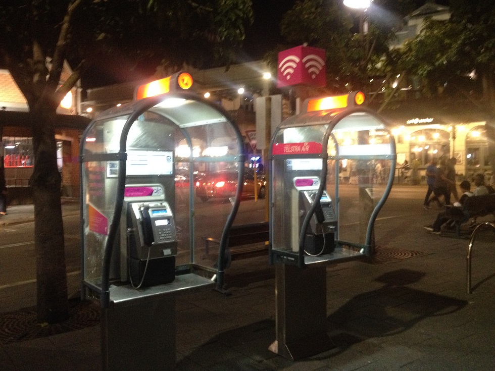

    Zgodnie z sugestią And! poniżej zamieszczam krótką relację, odnośnie automatów telefonicznych, które miałem możliwość zobaczyć podczas mojej ostatniej podróży. Pierwsze automaty miałem możliwość zobaczyć na lotnisku w Dubaju. Były to "jajka" na kartę. Były miejsca, że takie automaty były zgrupowane po trzy w okrągłej budce. Ja niestety takiej fotografii nie mam, ale możliwe, że fotografię takiej grupy zrobił kolega. Jeśli się znajdzie, to jeszcze dołożę zdjęcie.
    Kolejne automaty zobaczyłem już w Perth w Australii. Te automaty przyjmowały zarówno bilon jak i karty. Widziałem dwa modele automatów. Jeden w pewnym centrum handlowym nie będzie już dłużej w użyciu, o czym zresztą informuje stosowna zawieszka. Nie byłem tym faktem specjalnie zachwycony, co zresztą też widać na zdjęciu.
    Wysłanie sms-a z takiej budki to 20 centów. Nie pamiętam, ile kosztowała rozmowa. Zapytam szefa jak wróci, bo chwalił się w e-mailu, że korzystał z takiej budki. Przypuszczam, że mógł wywołać tym faktem pewną sensację, bowiem podczas mojej wyprawy nie widziałem, by ktokolwiek korzystał z tych budek. W nocy budki są ładnie oświetlone.

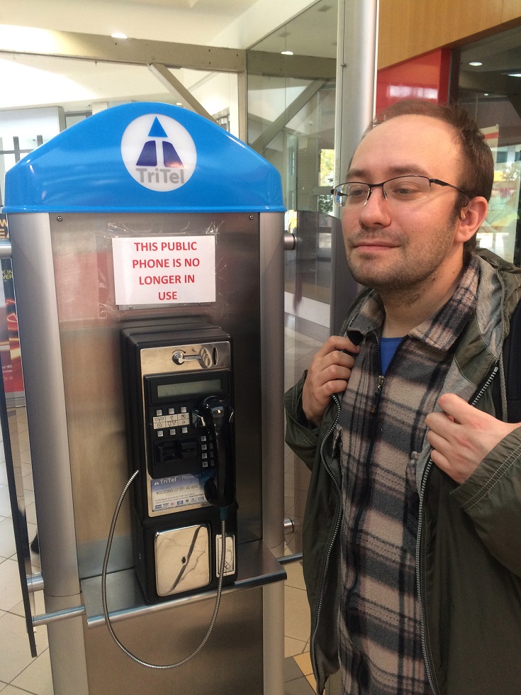

    Zgodnie z wywieszką już nie jest :)

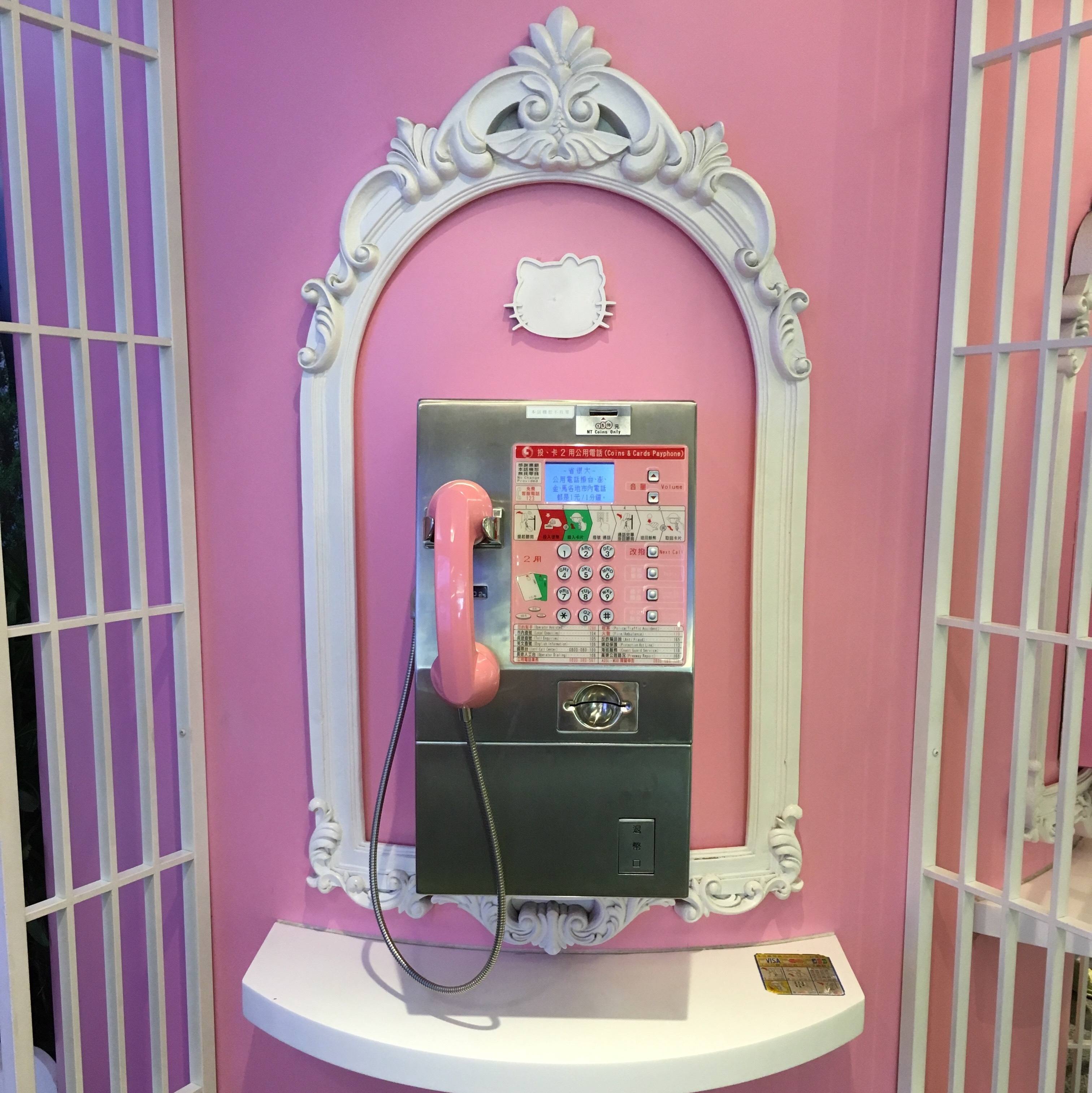

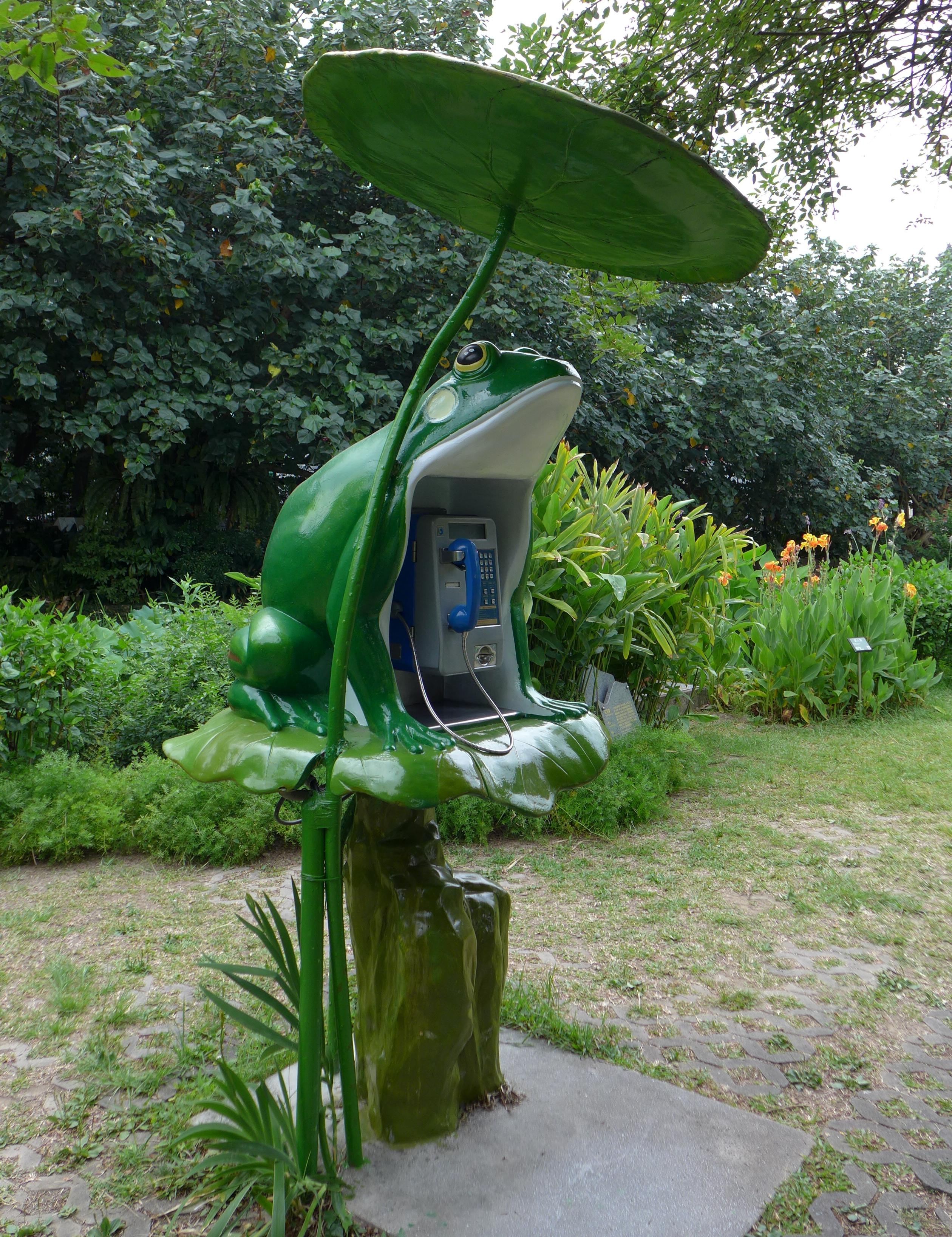

    Takie jeszcze dwa zdjęcia automatów - obydwa z Taipei.
    Też uważam że sieć stacjonarna powinna pozostać w jakiejś formie ze względów bezpieczeństwa, ale czy tak faktycznie będzie? Rośnie już trzecie pokolenie nie znające wojny.
    Centrale i sieci kablowe telefonii stacjonarnejCentrale i sieci kablowe telefonii stacjonarnej
