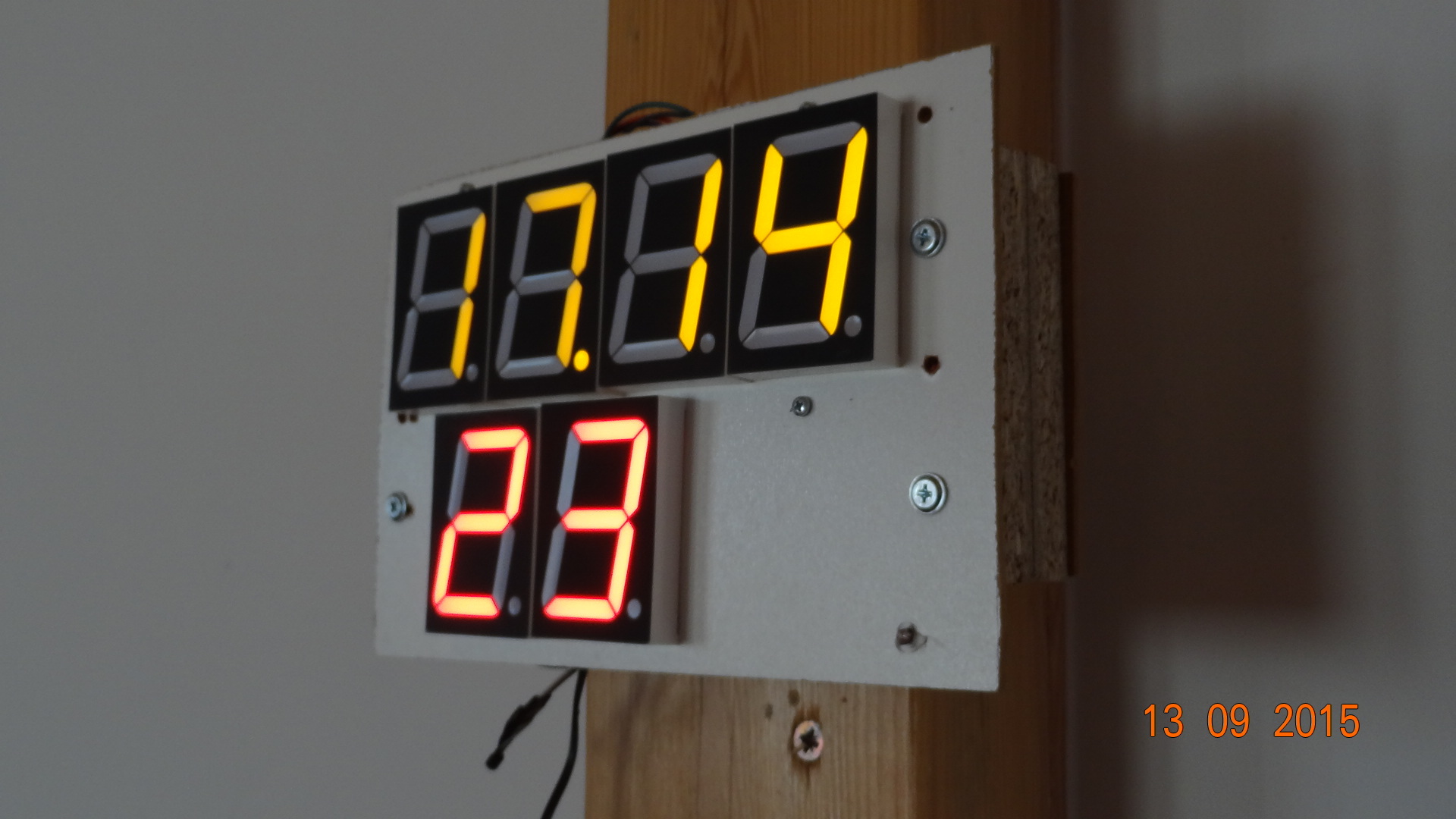

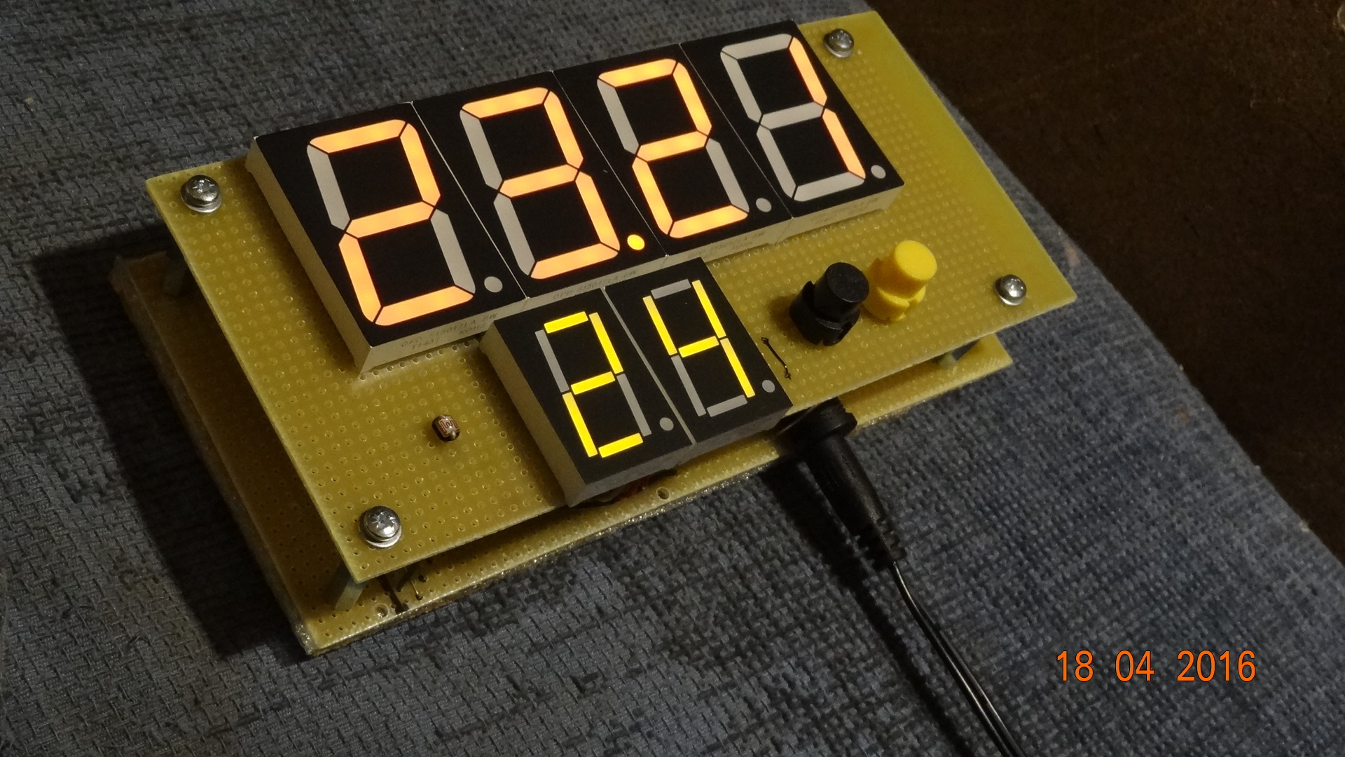

    Przedstawiam kolejną wersję zegarka naściennego.
    Zegarek wyświetla czas w formacie GG.MM, oraz temperaturę w zakresie -9...99°C. Użyte zostały wyświetlacze 7-segmentowe Led o wysokości znaku 56mm. Takie dość duże żeby było z daleka widać która godzina ;)
    Wyświetlacze mają regulowaną jasność świecenia, tak żeby było widać je w dzień i nie raziły w nocy.
    Regulacja jasności odbywa się automatycznie w zależności od natężenia światła w pomieszczeniu. Ale po kolei.

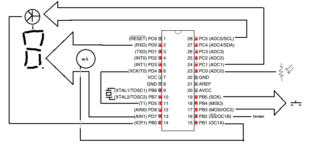

    Głównym elementem zegarka jest mikrokontroler AtMega8A/L. Za odmierzanie czasu odpowiedzialny jest Timer2 który działa w trybie asynchronicznym, taktowany kwarcem zegarkowym 32768Hz. W zegarku użyty został superkondensator o pojemności 1F który służy, do podtrzymania działania zegarka. W trybie podtrzymania, mikrokontroler jest usypiany do tzw. power-save. Pobiera wtedy ~100uA. Wybudza się jedynie na krótko przerwaniem od timer2 w celu zaktualizowania czasu.

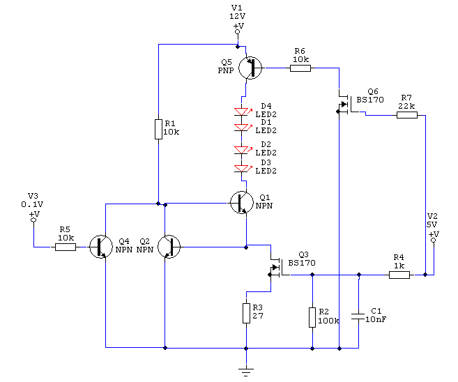

    Wyświetlacz multipleksowany jest z częstotliwością 500Hz. Wspólna anoda przełączana jest tranzystorem PNP natomiast każda z ośmiu katod posiada swoje źródło prądowe max 25mA. Źródła prądowe z kolei mają regulowany prąd od 0 do 25mA za pomocą polowego tranzystora który sterowany jest sygnałem PWM z uC.

    Użyłem takiego oto fotorezystora http://www.tme.eu/pl/details/a906012/fotorezystory/excelitas/

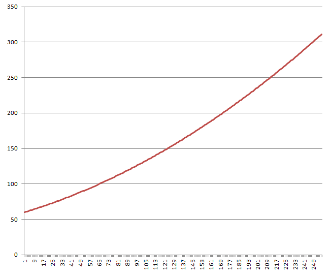

    Odczytem jego wskazań zajmuje się ADC skonfigurowany w trybie 8 bitowym. Jasnością wyświetlacza steruje się jak już wspominałem przez 8-bitowy PWM. uC dokonuje konwersji danych według funkcji:
    f(x) = ax²+bx+c
    gdzie a jest współczynnikiem krzywej i
    a = 0,0019
    b = 0,5
    c = 60
    x jest daną wejściową z czujnika
    a wynik funkcji wyjściem na sterownik pwm.

    Pomiaru temperatury dokonuje DS18B20.
    Zegarek steruje się dwoma microswitchami. Można używać automatycznej regulacji jasności, albo wybrać jedną z trzech zaprogramowanych.

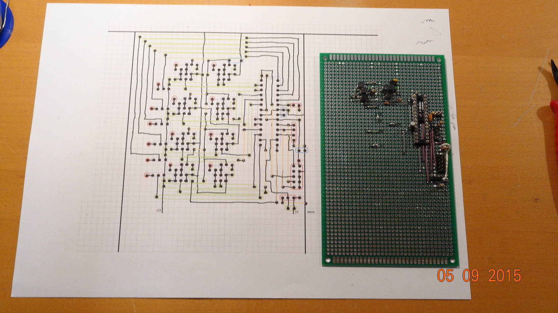

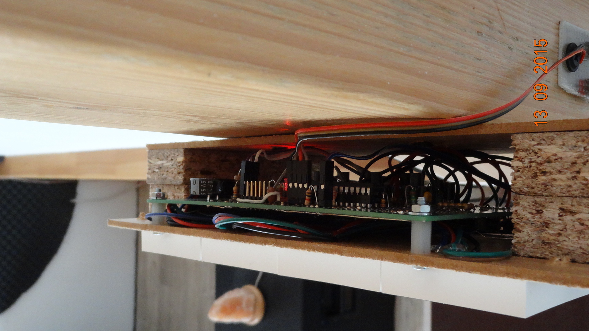

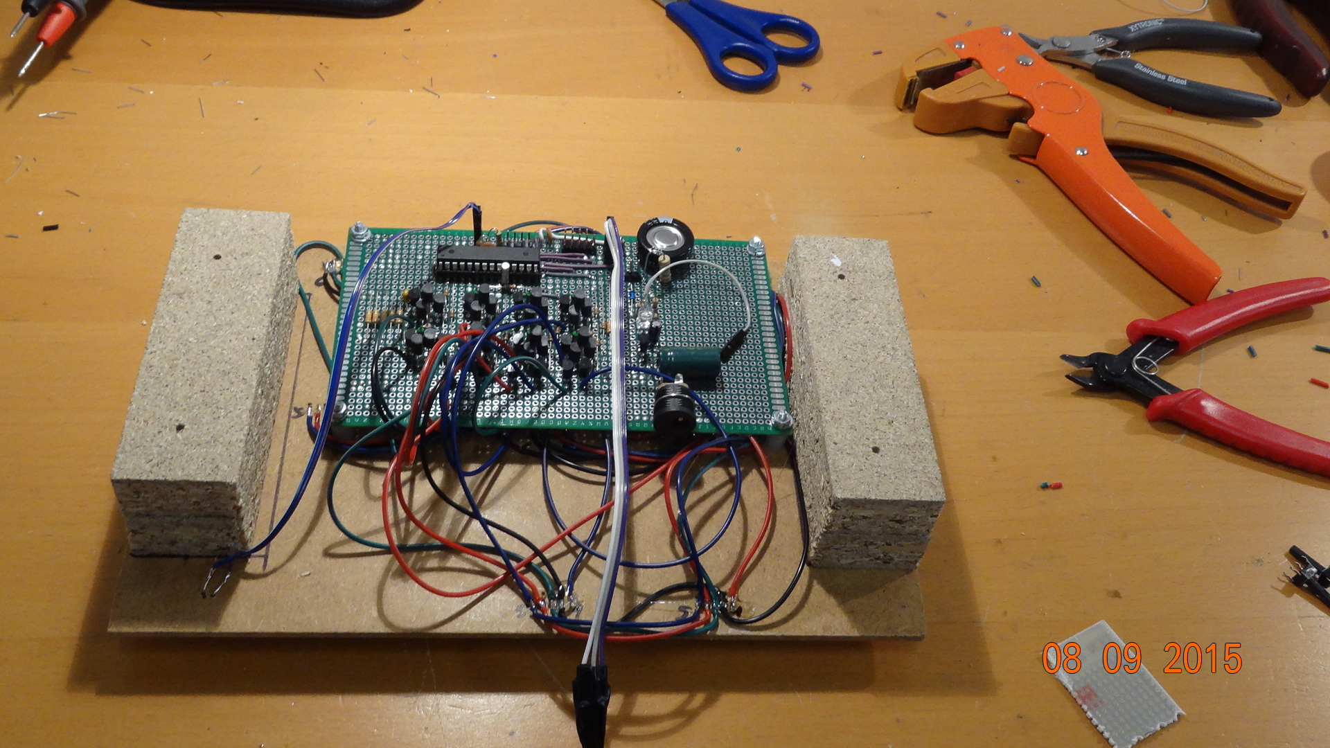

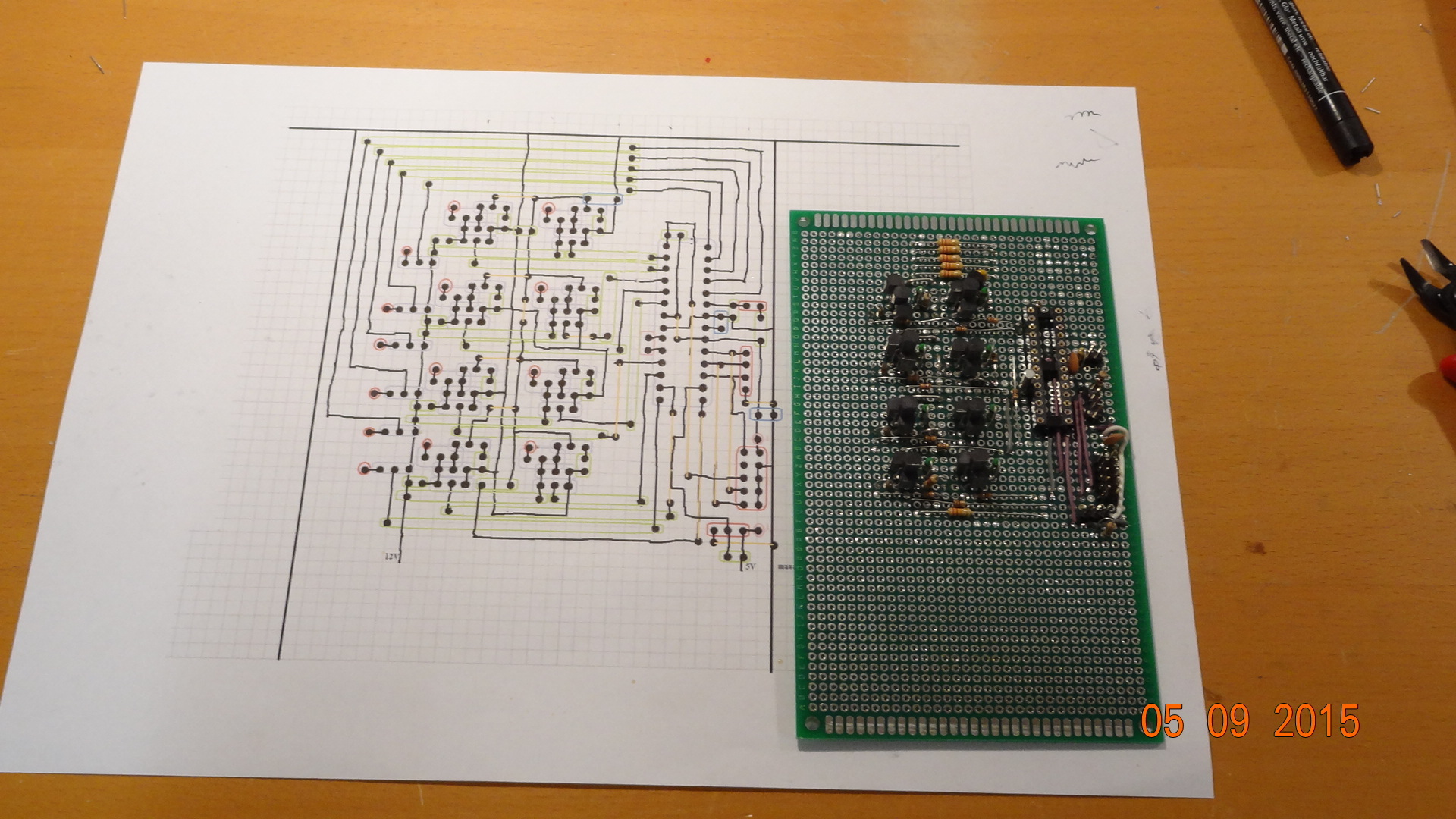

    Całość została zmontowana w dosyć prototypowy sposób. Ale z racji że robiłem tylko jeden egzemplarz dla siebie to szkoda mi było marnować czas i pieniądze na projektowanie profesjonalnych płytek drukowanych.

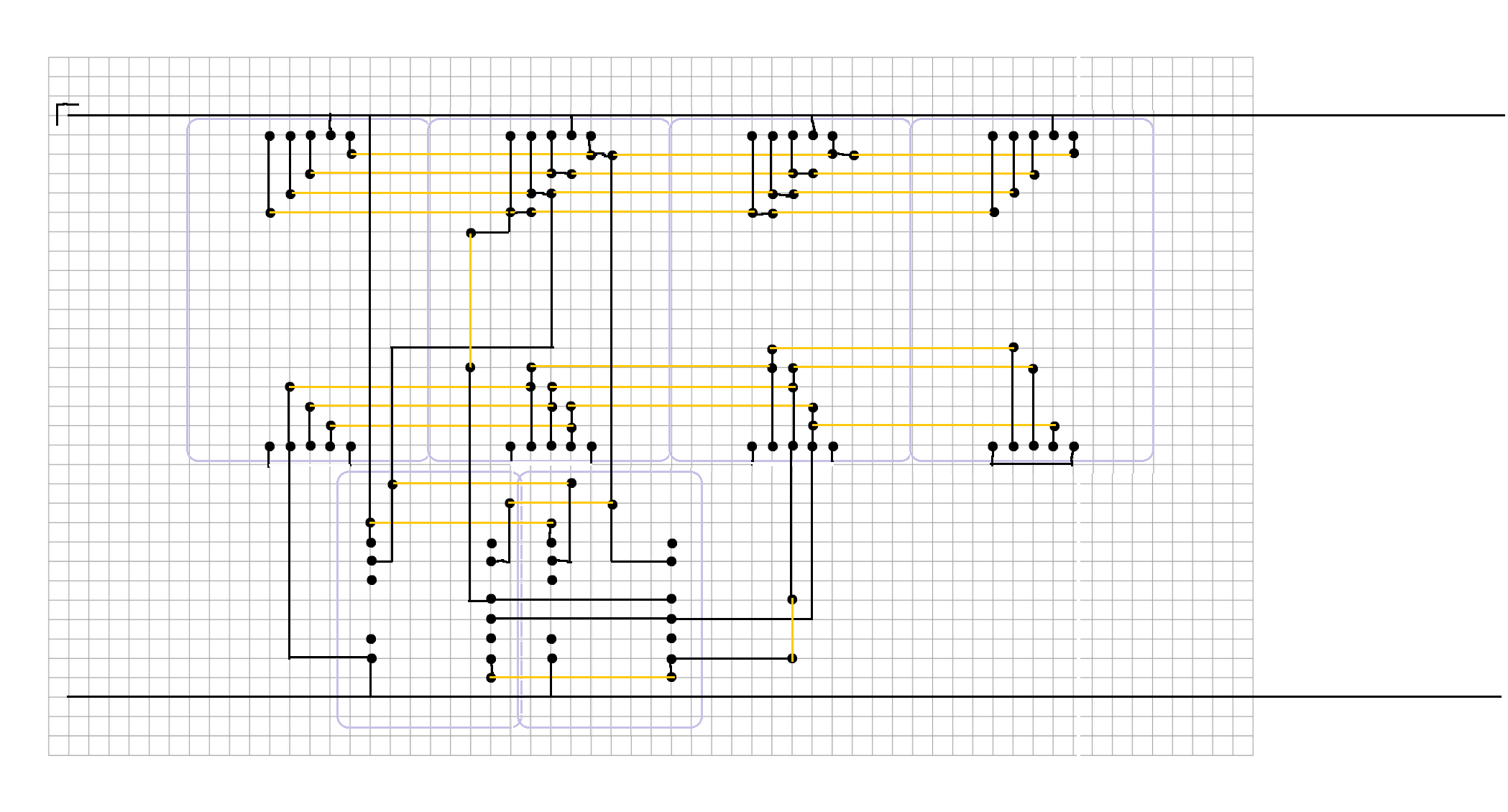

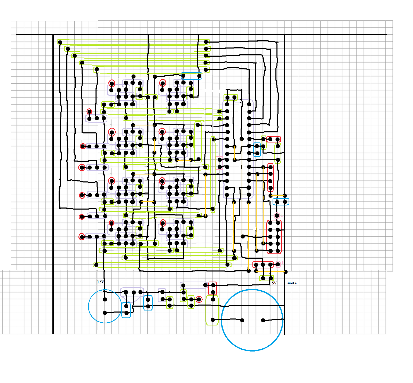

    Nie mniej, wrzucam schemat płytki 'drukowanej', program i parę innych obrazków :)

    Można byłoby prosić o normalny schemat ideowy całego urządzenia? Zaprojektowałbym płytkę i w końcu zrobił ten zegar.

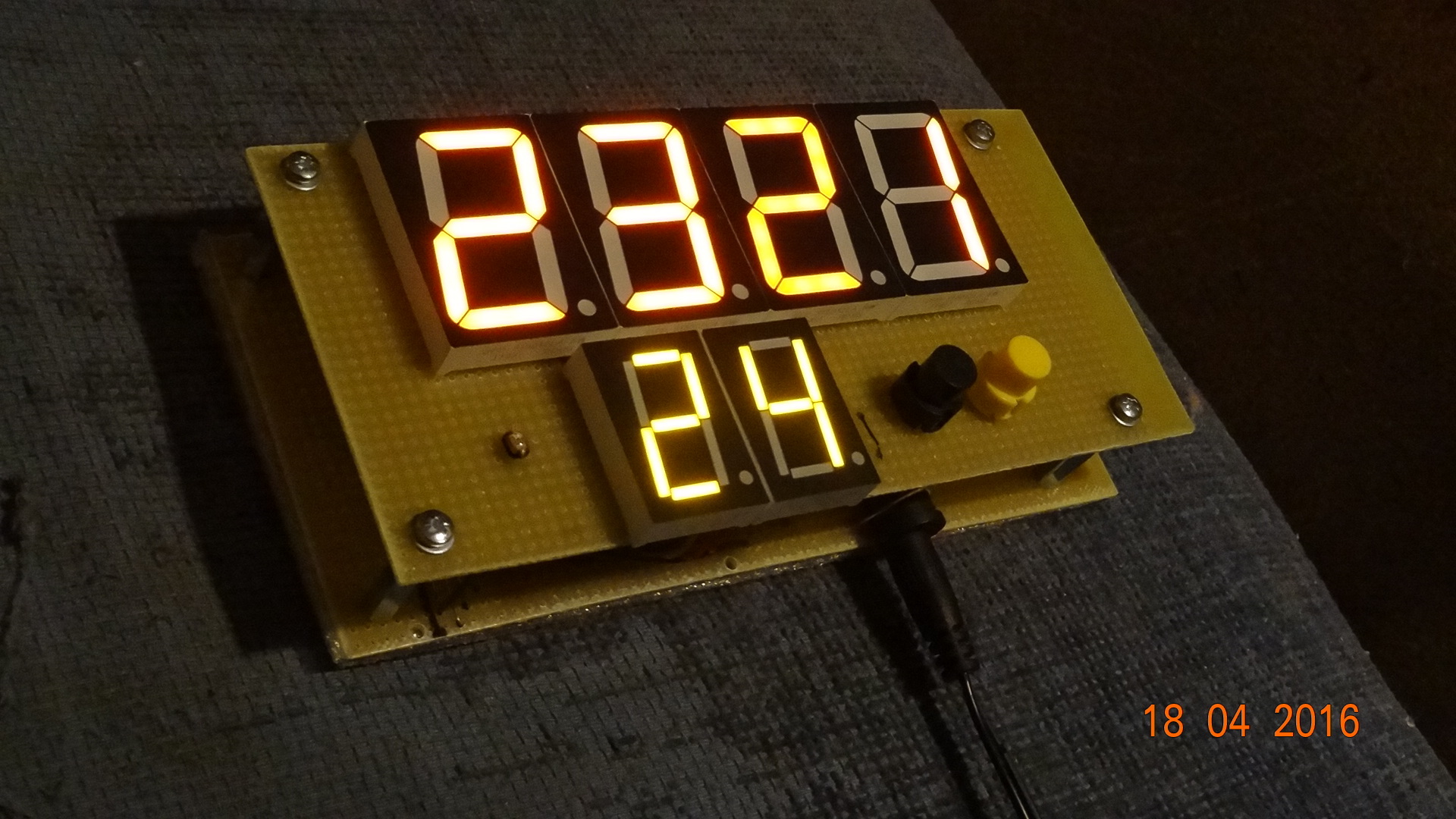

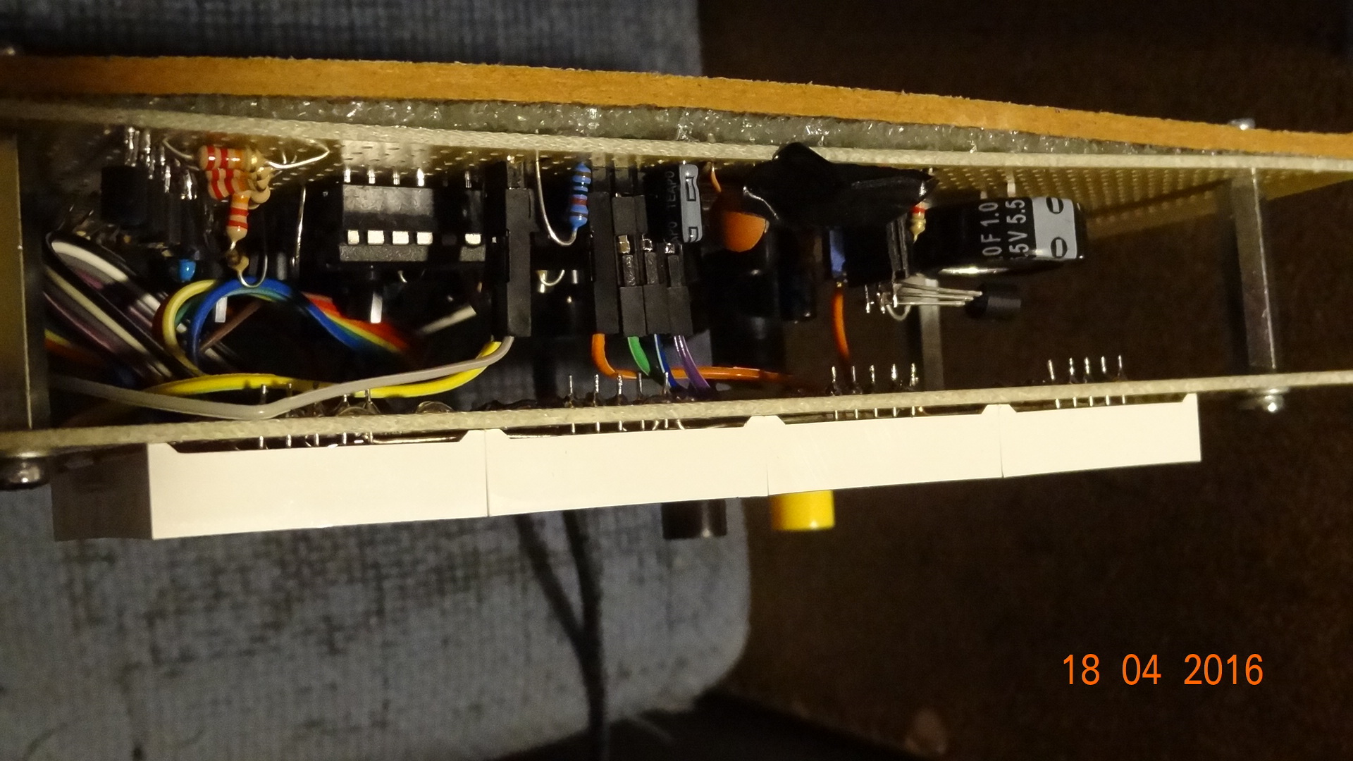

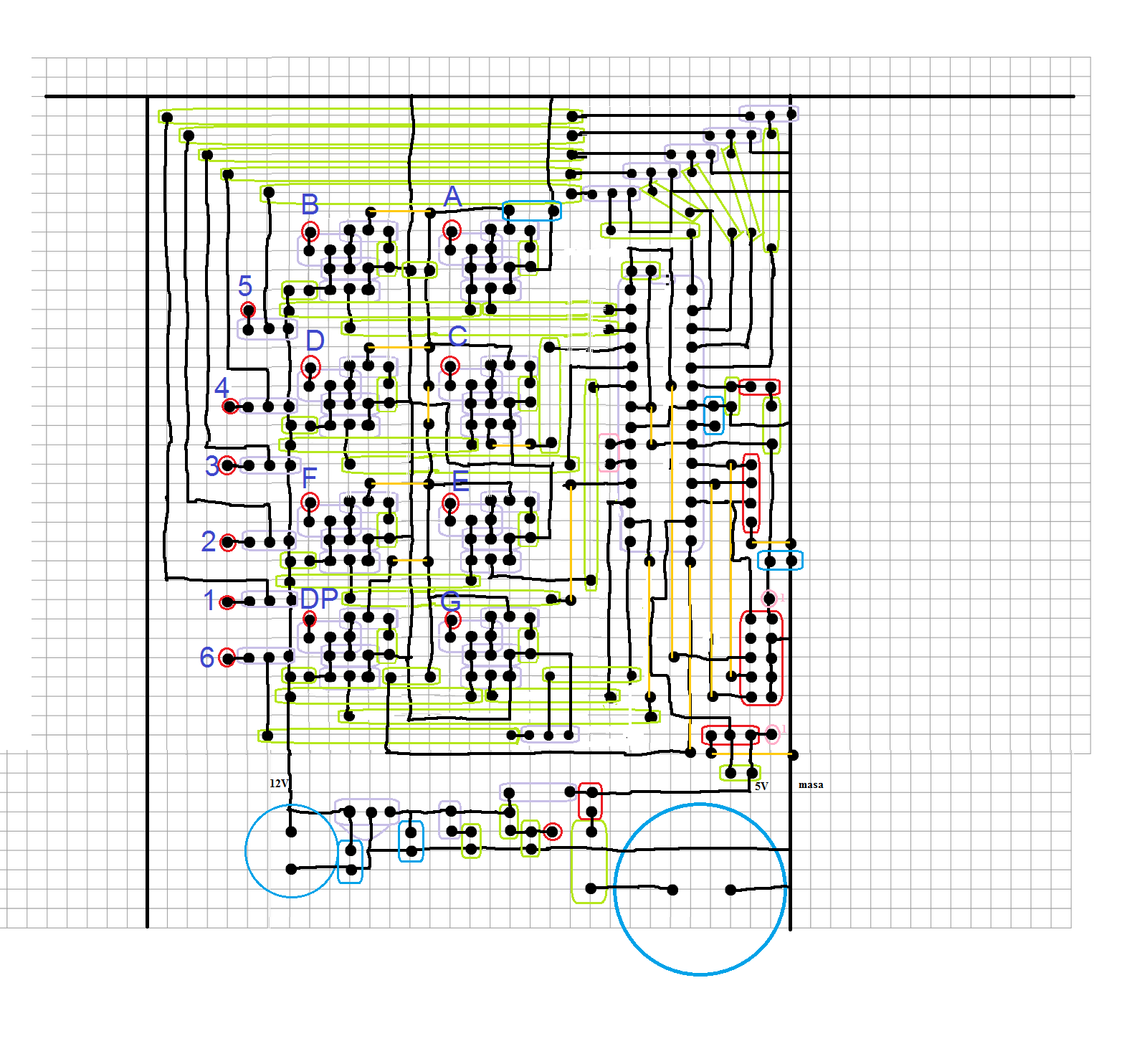

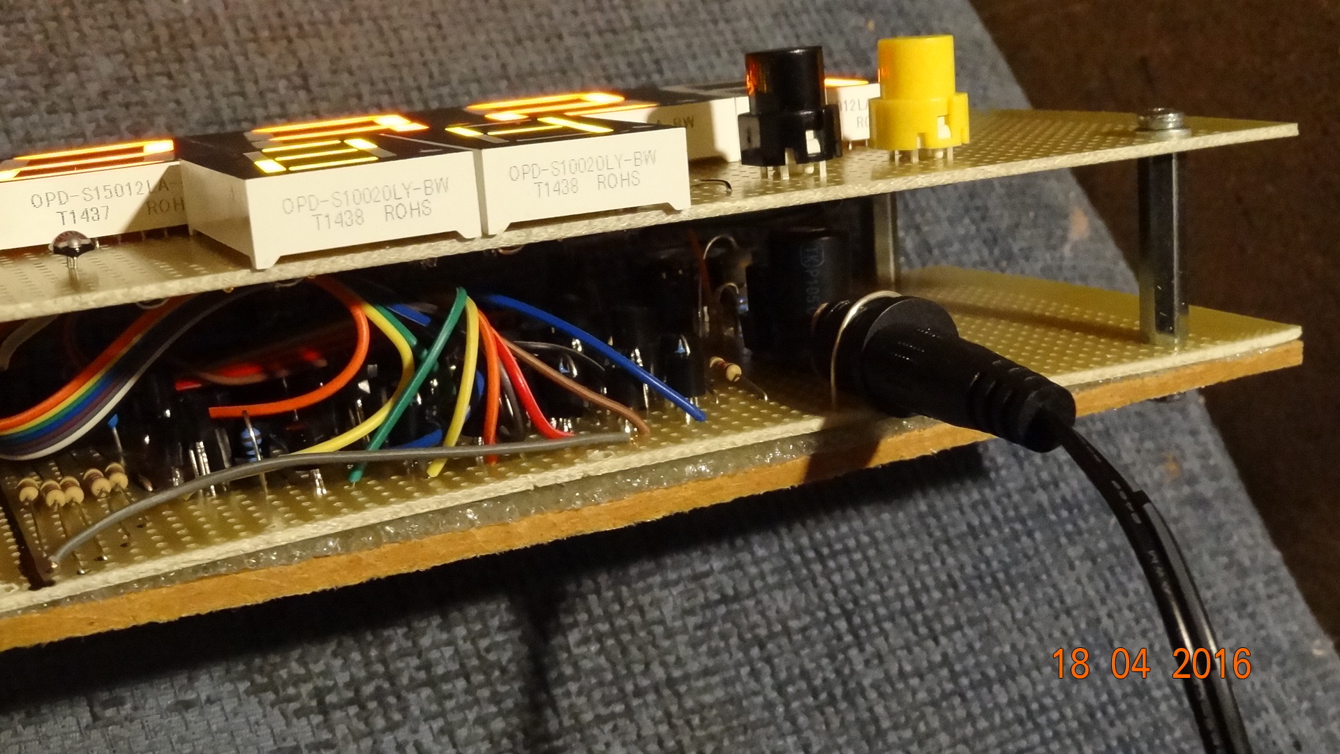

    Nowa odsłona tego samego projektu. Też bez obudowy.
    Duży zegarek Led 2.3" z termometrem Duży zegarek Led 2.3" z termometrem Duży zegarek Led 2.3" z termometrem Duży zegarek Led 2.3" z termometrem
    Schemat płytki zawiera jeden mały błąd. Nie ma na nim kondensatorów 30pF przy kwarcu, a są one niezbędne.

    Schemat ideowy, wzór płytek z oznaczonymi elementami, spis elementów ;)
