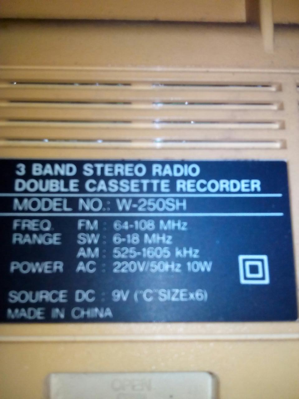

    Natomiast ja miałem niegdyś radiomagnetofon Samsunga, który odbierał oba zakresy, w paśmie UKF FM był dostępny zakres od 65 do 108. Jest to jedyne znane mi "uniwersalne" radio, za pomocą którego można było słuchać obu zakresów bez przestrajania. Niedawno udało mi się ustalić, że jest to Samsung W-250SH. Zamieszczam zdjęcia identycznego radia znalezione w Internecie:

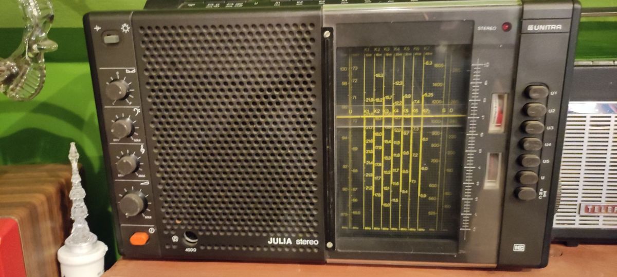

    Julia stereo miała dwa zakresy UKF FM.

    Julia zakres górny miała nie pełny.
    Lena 3, dwa zakresy CCIR i OIRT

    Mam takiego Samsunga W-250SH z roku 1991 z zakresem od 65 do 108 Radiomagnetofon nie do zajechania Raz w naprawie po 15latach wymiana małej zębatki od napędu kasety Teraz stoi i czeka na serwis bo kasety przeciągają

    Jakub Urban napisał:
    Julia Stereo miała kuriozalne rozwiązanie w postaci wysokiego UKF ale do 100MHz(wersja pozbawiona stereodekodera
    Pomyliło się z Julią Mono
    Może z Jowitą?
