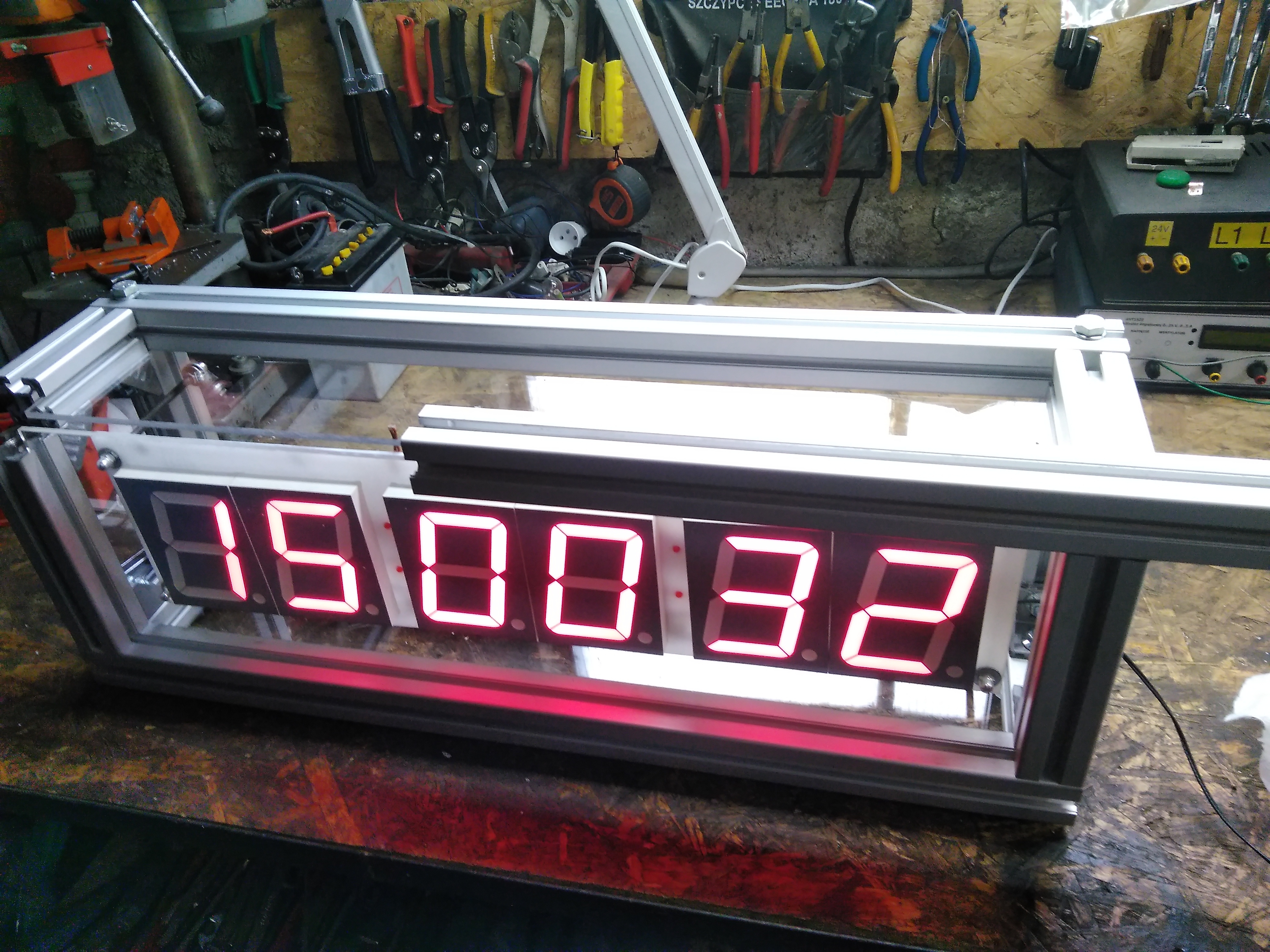

    Witam!
    Chciałbym przedstawić mój zegar, który powstał dzięki uprzejmości kolegi ElektroTME. Generalnie idea zaczerpnięta z tematu ElektroTME.
    https://www.elektroda.pl/rtvforum/topic1586433.html#7729869
    Jako raczkujący ( pomimo wieku) w dziedzinie AVR poprosiłem kolegę o pomoc w programowaniu procka.
    Zastosowałem wyświetlacze 7segmentowe LED SA40-19SRWA. Zasilanie wyświetlaczy od strony katod realizuje ośmiokrotny driver ujemnej
    szyny zasilania ULN2803. Anody zasilane są poprzez podobny driver, ale sterujący dodatnim biegunem zasilania UDN2981. Ameryki nie odkryłem.

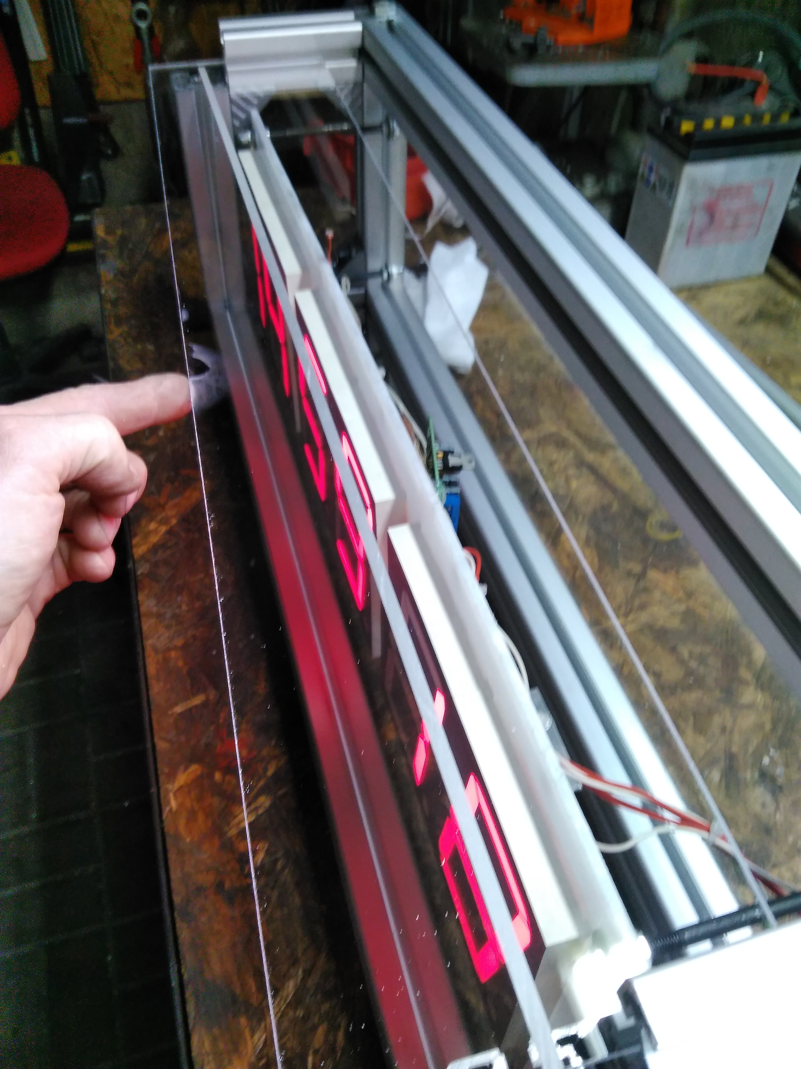

    Jednak postanowiłem pokazać moją propozycję obudowy.
    Zastosowałem system profili aluminiowych by stworzyć obudowę, która pokaże piękne trzewia mojego zegara. Całość odizolowana od otoczenia 5mm plexi.

    Mi brakuje kropek między godziną a minutami. Na pierwszy rzut oka nie wygląda jak zegar tylko wyświetlacz daty. Dodać kropki, zmniejszyć wyświetlacz sekund lub pominąć i zegarek pierwsza klasa. To takie moje spostrzeżenia, jak ja to widzę.

    Ależ są dwukropki, LED'y fi 5mm trochę za głęboko obsadziłem i może dlatego nie widać na foto.
    Zegar wisi w warsztacie dość wysoko i takie było założenie by były duże segmenty.

    Faktycznie są, widocznie zdjęcie zrobione w momencie gdy nie świeciły. Lepiej by to wyglądało gdyby były na równi z wyświetlaczami zamontowane na czymś czarnym co tworzyło by wrażenie jednego dużego wyświetlacza, tylko wtedy problemem jest średnica. Najlepiej jak by była taka jak kropki na wyświetlaczach ciekawe jak by wyglądały led-y 10mm w obudowie bezbarwnej lub mlecznej o barwie czerwonej, wiem zaczynam marudzić

    Chciałbym takiego dużego... zegara :)
    Co do kropek, moja propozycja jest następująca:
    - Diody LED fi 10mm lub 12mm (żeby były większe od kropek na wyświetlaczach), matowe czerwone
    - Zeszlifowane czoło na płasko (chyba, że jest gdzie kupić takie diody już gotowe z płaskim czołem)
    - Boki (obwód?) diod zamalowany na czarno lub obciągnięty czarną rurką termokurczliwą, z zachowaniem zablokowania światła także od spodu diody
    - Ustawione na równi z płaszczyzną wyświetlaczy
    - A na wszystko ciemna folia do przyciemniania szyb samochodowych (to grosze kosztuje a na kilka lat zabawy wystarczy)
    Obudowa - kwestia gustu, zrobiłbym na pewno mniej siermiężną :)
    Będę wiedział do kogo pisać o pomoc, gdy będę chciał się zabierać za własną konstrukcję. Aaaa... Przydałby się DCF ;)

    Jak z dokładnością?
    ja pierwszy zegarek też zrobiłem na tym układzie i chyba ze dwa miesiące regulowałem trymerem, żeby uzyskać dokładność jako taką. Teraz wszędzie pcham DS3231. Droższy, ale z automatu mamy bardzo dużą dokładność.

    Obudowa celowo zrobiona tak masywnie.
    Zegar wisi w warsztacie i ma zwracać uwagę.
    Wnętrza nie pokazałem, by nie zawalać miejsca fotkami z PCB i kabelkologią (to zawsze pożywka dla negujących, a to przecież nic nie wnosi).
    Dzięki za sugestię co do dwukropków, w miarę jak czas pozwoli coś pokombinuję.
    Co do dokładności, to na ten moment nic się nie dzieje.
    Jak ogarnę programowanie, to zamierzam zastosować moduł GPS.

    8583 to raczej nie najlepszy wybór. w praktyce o wiele lepiej spisuje się prawie dwukrotnie droższy DS3231.

    Z dwukropkami to rzeczywiście diody 10mm mleczne koloru czerwonego na czarnym tle równo z wyświetlaczami.
    Można by było wyciąć ze styropianu prostopadłościany, pomalować na czarny mat i wpasować pomiędzy wyświetlacze, wcześniej osadzając w nim diody.
    Ktoś mówi, że 8583 to dinozaur, zgodzę się, ale zerknijcie w mój projekt, był robiony 7 lat temu, robiłem go najniższym możliwym kosztem, w bascomie, w technikum.

    Może i jest masywna ale na pewno nie estetyczne (naroża).
    Tylko nie mów że o to też tobie chodziło.
    Ten system alu oferuje elementy które zdecydowanie poprawiłyby wygląd tej rzeczy. A przynajmniej trzeba było inaczej zaplanować łączenia.
