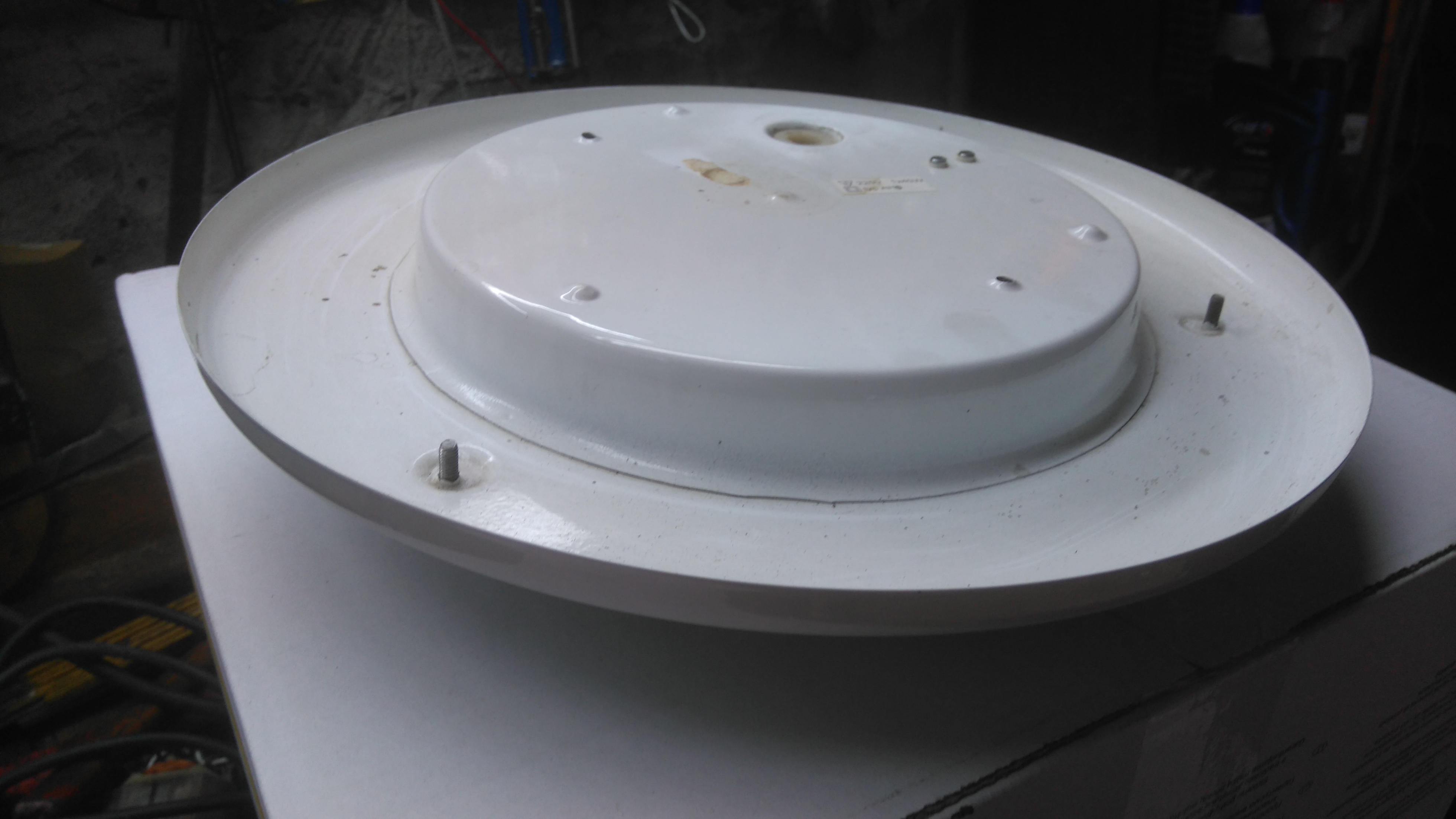

    Witam dzisiaj rano miałem dosyć nietypową przygodę z żarówką LED. Od wczoraj dało się zaobserwować, że żarówka zaczęła słabiej świecić, dzisiaj rano ostatecznie zgasła więc postanowiłem ją wykręcić i wymienić na nową. Żarówka świeciła w poziomie w plafonie przykręcanym do sufitu z paneli i od spodu zakrytym kloszem w kształcie półkuli. Po odkręceniu szkła stwierdziłem ze zdumieniem, że w szkle jest dobre 1/4 litra wody w której zanurzona do połowy jest też żarówka. Pierwsza myśl jak mi przyszła do głowy to jakiś przeciek w pokryciu dachowym po ostatnich intensywnych opadach deszczu, więc drabina, strych i przegląd dachu. Żadnych przecieków nie stwierdziłem. Ponownie zszedłem do pokoju i zacząłem przeglądać sufit i przestrzeń na panelami sufitowymi. Wszystko suche. Jeszcze bardziej się zdziwiłem. Obejrzałem samą żarówkę w bańce wewnątrz do połowy woda. Zdziwienie totalne aż z wrażenia usiadłem. Po chwili jak do siebie doszedłem przeanalizowałem całą sytuację i doszedłem do wniosku, że winowajcą jest sama żarówka, która skrapla wewnątrz wodę z powietrza. Ostatnie dni były dosyć wilgotne, a żarówka świeciła w przedpokoju do, którego bezpośrednio jest wejście z zewnątrz więc zapewne i w pomieszczeniu występowała większa wilgotność co ostatecznie powodowało, że żarówka zamieniała wilgoć z powietrza w wodę. Żarówka nie jest do końca szczelna więc po woli woda wyciekała z niej do klosza. Żarówka nie świeci się cały czas a jedynie sporadycznie więc cała sytuacja jest jeszcze bardziej dziwna. Na forum było już poruszana podobna sprawa jednak nie tak drastyczna bo tam zbierała się wilgoć wewnątrz bańki. Po za tym nigdzie na necie nie znalazłem takiego przypadku jaki wystąpił u mnie. Z marszu wymieniłem na klosz odkryty z żarówką wiszącą bańką do dołu, myślę, że powinno pomóc. Przejrzałem net i stwierdziłem, że są żarówki, które mają otwory do chłodzenia i zapewne przez nie ewentualna wilgoć może uciec w przypadku całkowicie zakrytych może się robić taki problem jak był u mnie. Piszę ten post ku uwadze Kolegów bo chyba sytuacja sami przyznacie jest nietypowa, a można stwierdzić, że i niebezpieczna bo w prosty sposób może dojść do zwarcia wewnątrz żarówki i dalej to już lepiej nawet nie myśleć co może być. Może ktoś z Kolegów miał podobny przypadek?. Co w ogóle o tym sądzicie?.

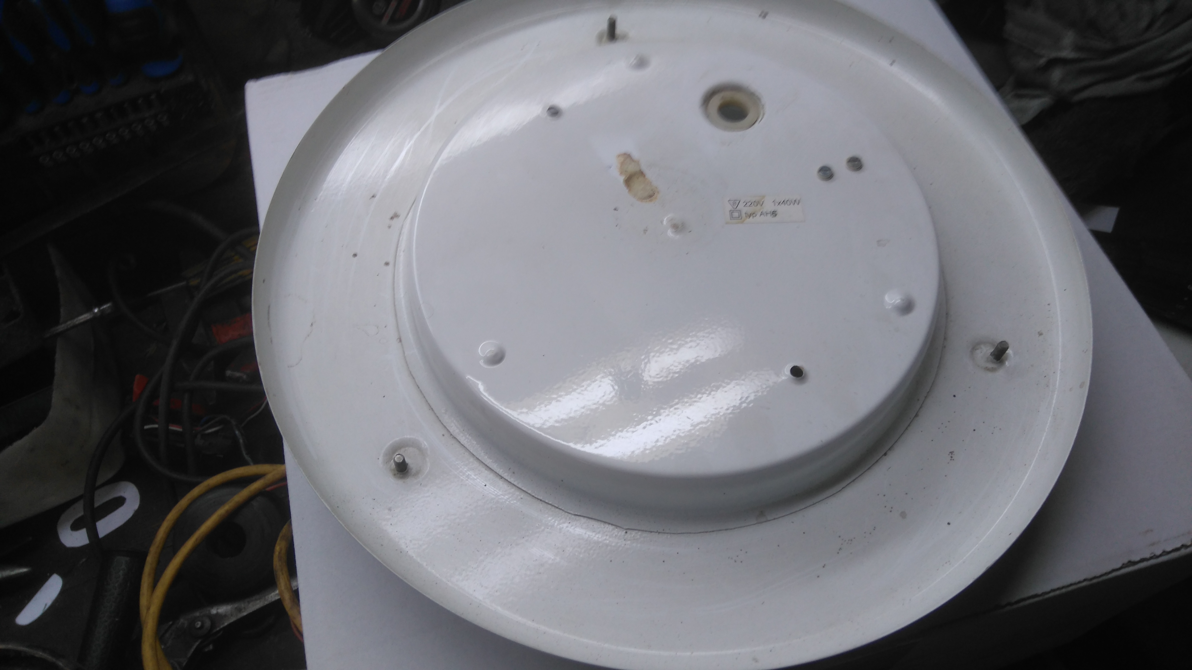

    Wrócę z pracy to dam zdjęcie żarówki i plafonu. Oprawa jak pisałem jest tak zbudowana, że przeciek z sufitu najpierw musiała by napełnić górną obudowę. Najbardziej przemawia do mnie teoria "Elektronika nagrzewa wilgotne powietrze a to wykrapla się na chłodnym plastiku "bańki" (o ile żarówka jest użytkowana w chłodnym pomieszczeniu). W końcu ilość wody jest taka, że zaczyna wyciekać z "bańki" żarówki i zbierać się w kloszu.". Żarówka jest klejona i w miarę szczelna chociaż jak ją położyłem na stole to przez łączenie bańki z korpusem wyciekała powoli woda. Wczoraj jeszcze raz sprawdziłem strych nigdzie nie widać żadnego przecieku, peszel suchy, płyty na suficie też, pod wełna mineralną też nie ma zacieków. Jak pisałem jest to pierwsze pomieszczenie które jest po otwarciu drzwi zewnętrznych, więc najbardziej narażone na to, że do środka wpadnie wilgoć po otwarciu drzwi. Co do ilości wody to może przesadziłem ale myślę, że wody było dobre pół szklanki. Na siłę można by to obliczyć. Gdyby woda płynęła peszlem to wewnątrz byłyby jakieś ślady wilgoci niestety nic tam nie ma. Oprawa jest dosyć płaska i ciasna standardowa żarówka (ta ledowa była podobna w rozmiarze) wewnątrz ma bardzo mało przestrzeni, pomiędzy żarówką od obudowy i od szkła może jest z 1 do 2 cm. Żarówka jest montowana poziomo jak plafon wisi przy suficie. W takim położeniu łatwiej skroplona para dostanie się do elektroniki. Trzeba mniej cieczy niż jak żarówka wisi pionowo bańką do dołu. Nie wiem czy wewnątrz żarówki jest radiator do chłodzenia elektroniki ale sądzę, że nie, bo jest ona dosyć lekka. Żarówka taka https://www.castorama.pl/produkty/urzadzanie/...l-a60-9-w-e27-806-lm-mleczna-barwa-zimna.html. Mam też inne plafony w domu chociażby w łazience ale tamte są odkryte. Żarówki nie są zamknięte wewnątrz nich. Oczywiście sprawdzałem i jest OK nie robią za "destylarkę". Jest dokładnie jak Kolega pisze. pomieszczenie jest grzane małym kaloryferkiem ale jak się otworzy drzwi to ciepłu szybko z niego ucieka na zewnątrz. ciepło z kaloryfera nie dociera bezpośrednio do bańki żarówki bo chroni ją dosyć szczelny klosz co powoduje, że wewnątrz jest inna trochę temperatura niż poza plafonem.

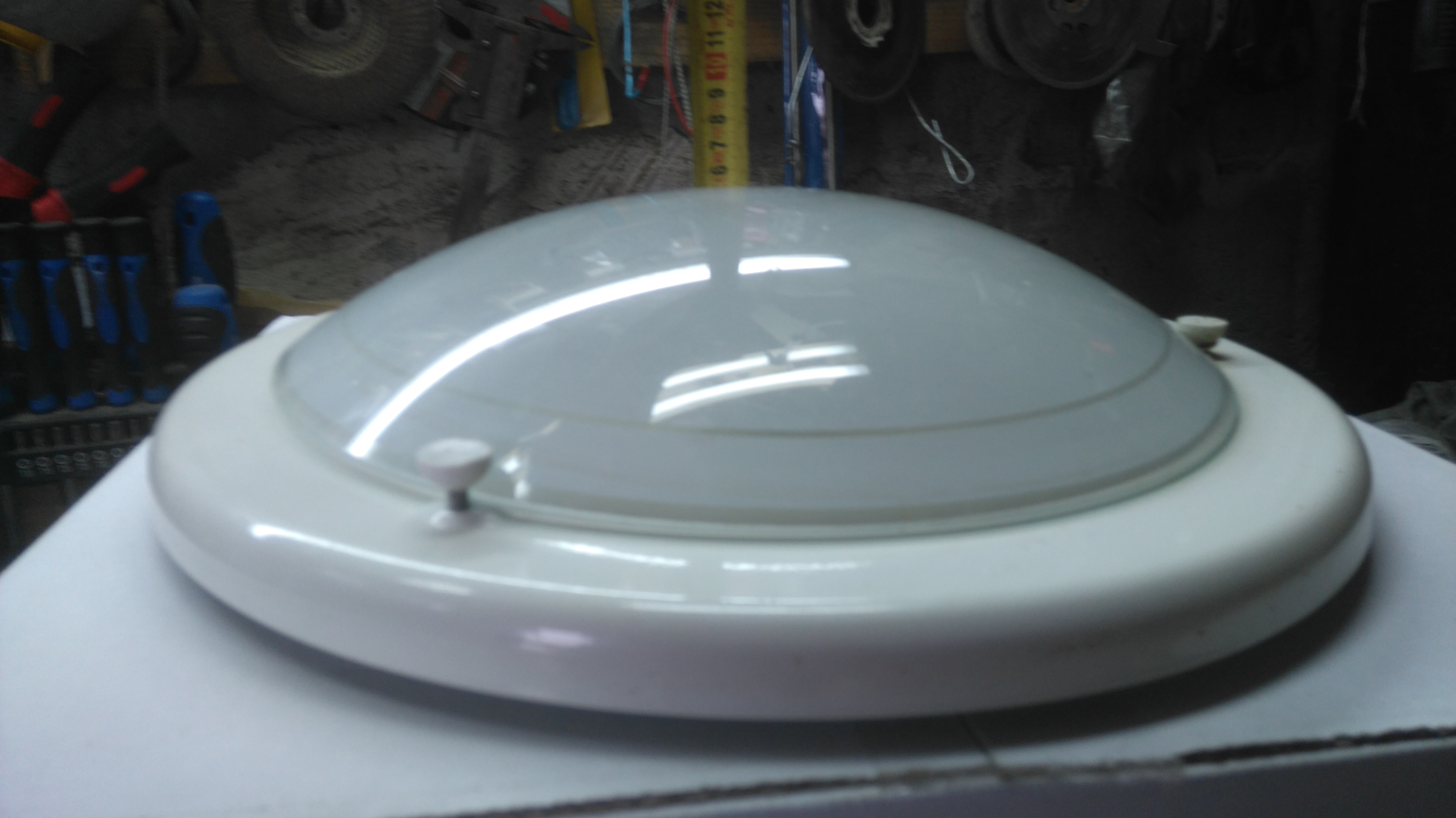

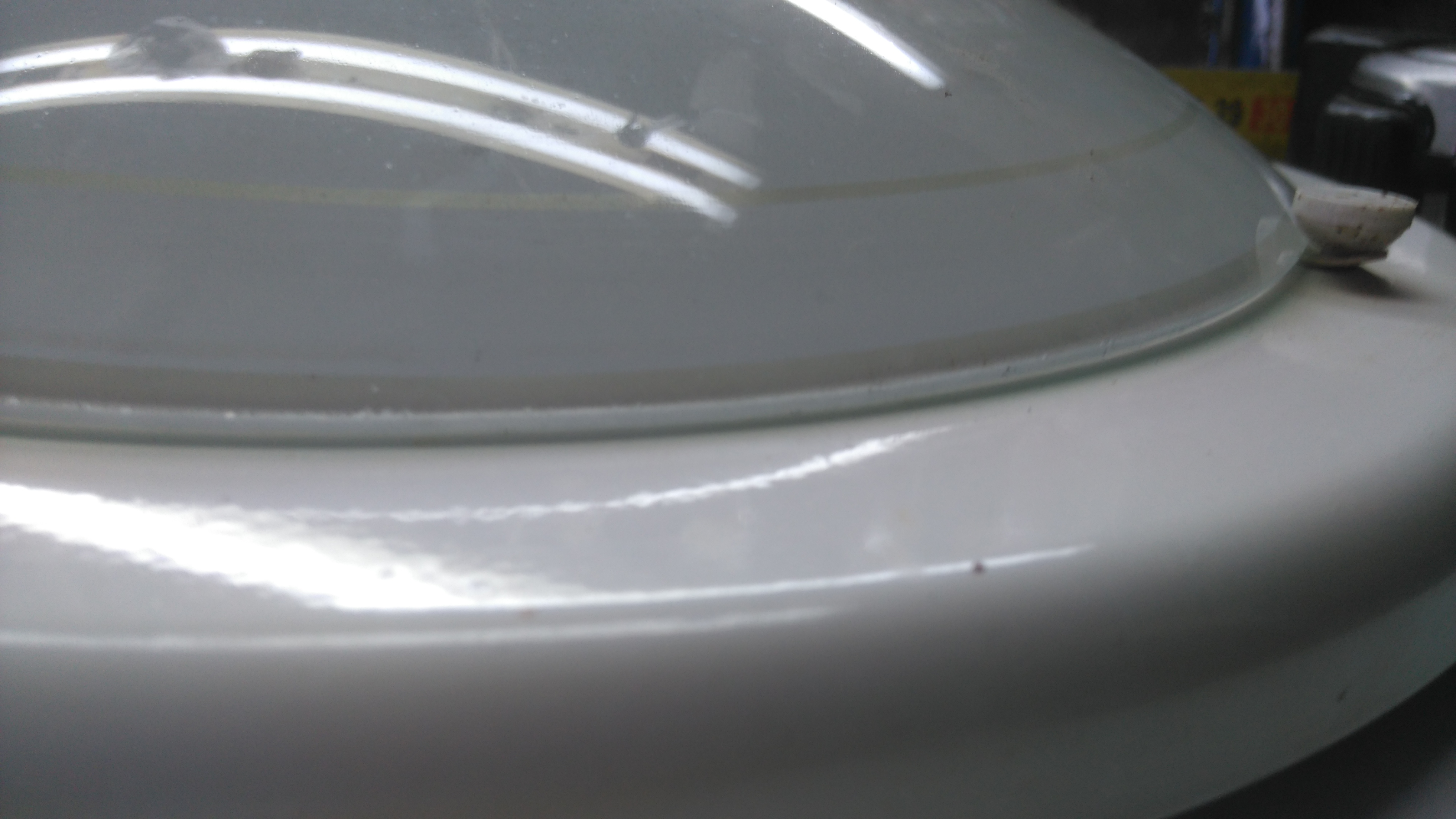

    Kolego wajlo, ten pasek na kloszu z Twoich fotek to element dekoracyjny czy ślad po wodzie?
  • #25 16453886
    waljo
    Posty: 892
    Pomógł: 2
    Ocena: 189
    Dekoracyjny ale trochę pod niego ta woda sięgała. Przewody od lampy idą do innego pomieszczenia obok, które jest wewnątrz domu tam są bezpieczniki, i wyłącznik do lampy. Wszystko to jest poniżej poziomu sufitu na, którym jest przytwierdzony peszel, a on z kolei nie ma żadnego kontaktu z czymś co może być na zewnątrz. Od wyłącznika do lampy jest około 1,5 metra i to wszystko jest wewnątrz drewnianego domu, więc przewody i peszele nie są pod tynkiem. a na wierzchu więc po prostu można ten peszel dokładnie obejrzeć na tym odcinku. Tak by to wyglądało. Na prawdę ciężko aby woda z deszczu dostała się do peszla. Peszel jest w jednym kawałku od wyłącznika do lampy. Peszel leży na podwieszanym suficie więc jeżeli nim dostała by się woda do oprawy to musiała by sięgać powyżej peszela czyli około 2-3 cm i jakimś otworem przelać się do jego wnętrza i popłynąć do oprawy ale wcześniej woda wyciekła by sufitem do pokoju co dało by się oczywiście zauważyć. W murowanym domu, peszel pod tynkiem, wilgoć i może woda dostanie się do środka i przecieknie gdzieś w inne miejsce to rozumiem ale w moim przypadku sądzę, że tak się nie uda. Może nie brnijmy dalej bo powstają różne spekulacje a jak pisałem wcześniej chciałem jedynie zasygnalizować problem. Na razie znamy dwa przypadki mój i Kolegi jacekrybak, czy ktoś jeszcze takie coś miał - nie wiemy ale można przecież mieć świadomość, że takie zjawisko - nietypowe może wystąpić.

    Takie zjawisko wymaga jednego, ale bardzo ważnego warunku do spełnienia:
    -odpowiedniej - w stosunkowo wąskim zakresie - temperatury
    W Twoim przypadku taka odpowiednia temperatura wystąpiła w pomieszczeniu i na zewnętrz, co pozwoliło w połączeniu z temperaturą radiatora lampy LED wytworzyć punkt rosy.
    Taki punkt tworzył się zapewne kilkukrotnie w ciągu dnia lub przy sprzyjających warunkach występował ciągle przez kilka godzin dziennie.
    Miejscem skraplania była bańka żarówki LED.
    Po przekroczeniu określonej ilości wody z poziomo ułożonej bańki woda przez nieszczelności obudowy wyciekała do ozdobnego szklanego klosza.
    To cała magia zjawiska.
    Wlewanie się wody deszczowej przez rurę instalacyjną (peszel) - zgodnie z opisem sytuacji przez autora - należy wykluczyć;
    rura nie była wetknięta do plastikowej podstawy lampy, więc woda rury nie wlałaby się do wnętrza plafonu, lecz rozlała po obudowie i spłynęła na posadzkę pod lampą.
    Nawet przyjmując wystąpienie punktu rosy w samej rurze - woda nie dostałaby się do żarówki LED.
    W tym konkretnym przypadku to żarówka LED jest przecież "źródełkiem".
