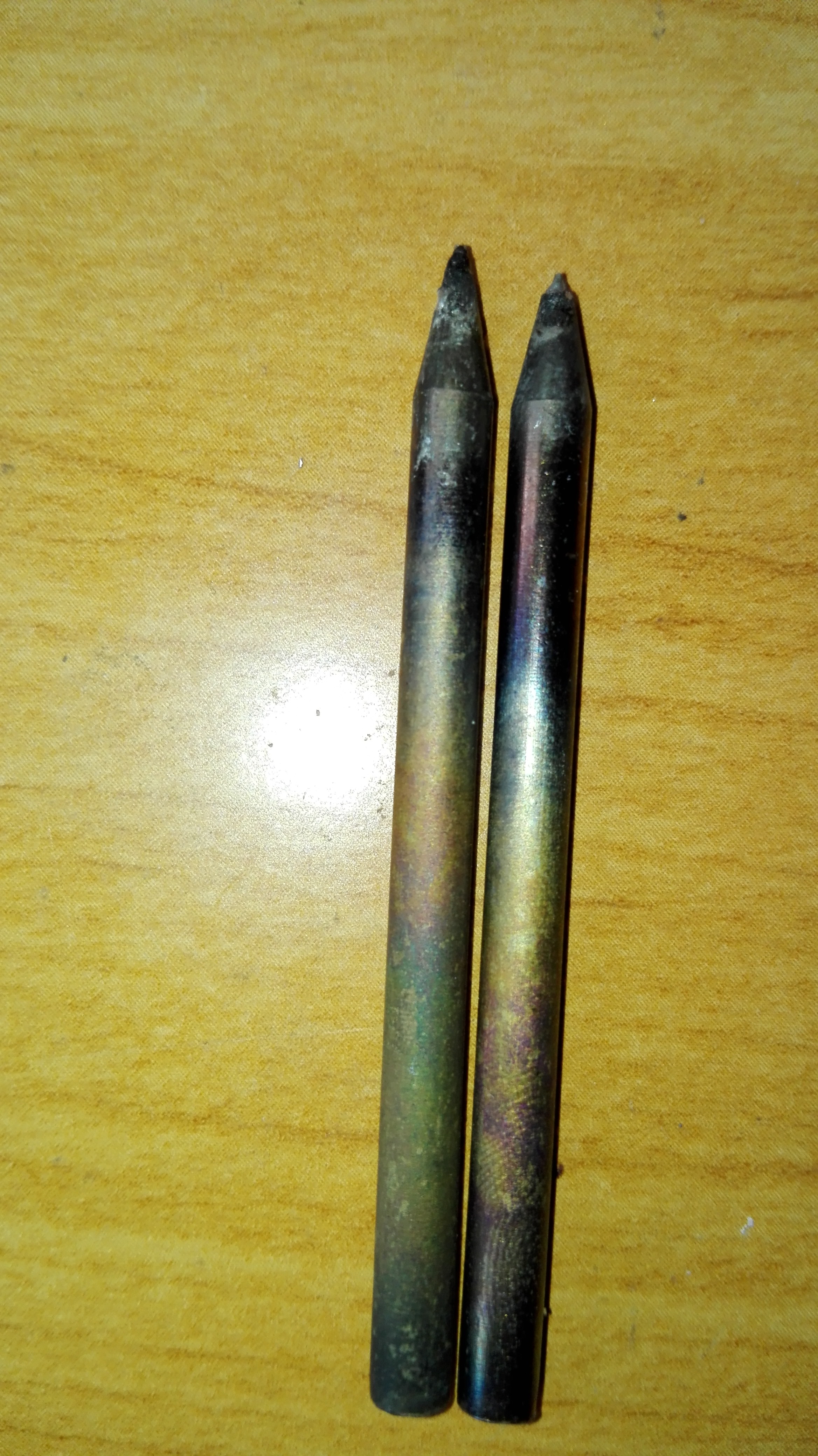

Witam! A więc dzisiaj, podczas demontażu popsutych elementów, końcówka mojego grota odpadła . Grot wycierałem w wilgotną gąbkę, starałem utrzymywać na nim cynę, żeby się nie utlenił itp. A tu nagle patrze, że końcówka zrobiła się jakoś chudsza, no nic lutuje dalej, "może tak było" i końcówka sobie odpadła.. Oto porównanie dwóch tych samych grotów: (po lewej grot z końcówką, po prawej bez)

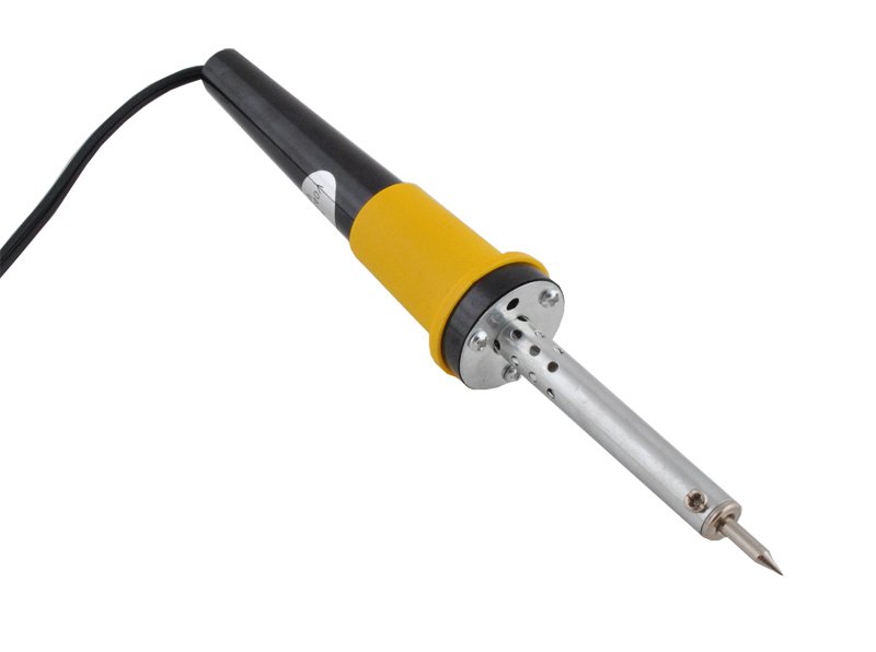

Moja lutownica to coś takiego:
Lutownica ma 40W, a grot, z tego co pamiętam, był na 60W. I teraz mam pytanie: Czyja to właściwie wina, że końcówka odpadła? Moja, bo coś źle robię/kijowej lutownicy/kijowego grota? Dodam, że ten grot kosztował chyba 1-2zł.
nie rozpuscila sie bo z definicji do rozpuszczenia wymagany jest rozpuszczalnik no i w wyniku procesu rozpuszczania powinien powstac roztwor.
To wyglada na zwykle utlenienie sie grota i wykruszenie, po prostu grot nie byl najwyzszej klasy lub byl juz na tyle stary ze nie ma sie co dziwic.
Rzecz jak najbardziej normalna. Po prostu topnik w cynie "dokonał dzieła zniszczenia". Dobrej klasy groty są robione w sposób uniemożliwiający takie zjawisko, a i tak trzeba je wymieniać. W tym wypadku najprawdopodobniej (bo grot i lutownica z gatunku tanich) brak było powłoki spowalniającej utlenianie się grota, lub (co możliwe w każdym grocie) jakaś niedoróbka w wykonywaniu zewnętrznej powłoki.
Poza tym proces utleniania przebiega znacznie szybciej w wyższej temperaturze - tu jest kolejny przyczynek, by zainwestować w stację z regulacją temperatury, bo w lutownicach takich jak Twoja bardzo często temperatura jest znacznie wyższa, niż potrzebna.
Z tego co zaobserwowałem cyna bezołowiowa jest znacznie bardziej agresywna niż zwykła (z ołowiem) i nawet w lutownicach Weeler'a i oryginalnych grotach przy pracy po kilka godzin dziennie groty wytrzymują co najwyżej dwa - trzy tygodnie (w wypadku ołowiowej cyny znacznie dłużej - do pół roku).
Więc moje zdanie o topniku, czyli "utrudniacz życia dla lutownicy" się potwierdziło, dlaczego? Otóż, topnik ciągle mi się palił na grocie, i powstawał czarny osad, który nie przewodził ciepła. W oryginalnym grocie od lutownicy, czubek też nie był za bardzo wytrzymały, zrobiło się wgłębienie. Co do cyny, to używałem Cynel Sn60Pb40,a co do lutownicy, może potem kupię jakąś WEP 936. Tylko teraz, co zrobić/jaki grot kupić, żeby wytrzymał dłuższe prace? Widziałem jakieś ceramiczne na allegro, z ocynowaną końcówką.
Od lat używam takiej właśnie lutownicy, chyba na fotce jest Pensol (cyfra ileś tam).
Te oryginalne, zaostrzone groty są nic nie warte i przede wszystkim niezbyt funkcjonalne, służą bardzo nie długo, wyrzucam je natychmiast po kupieniu kolejnej lutownicy nawet ich nie używając.
Zawsze wstawiam w zależności od potrzeb lite groty z miedzi o żądanej średnicy od 5 mm do 1 mm.
Taki grot z pręta/drutu miedzianego ma tą zaletę że zawsze "po cynowany" jest sam koniec, "okrągłe kółko", nie potrzeba bez przerwy czyścić, co w zależności od średnicy bardzo ułatwia lutowanie precyzyjnych elementów, można też zagiąć pod kątem, co jeszcze bardziej ułatwia lutowanie.
Z biegiem czasu oczywiście grot robi się coraz krótszy i w moim przypadku dość intensywnej eksploatacji trzeba wymienić po około 1 roku.
Do przykręcenia bardzo cienkiego grotu trzeba też zmienić śrubę na dłuższą
