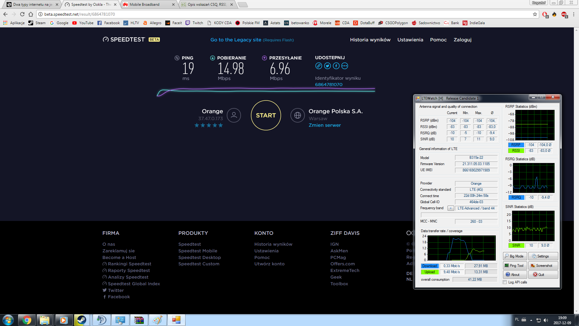

    B315 z Orange powinien współpracować z http://www.lte-anbieter.info/ltewatch/count_huawei.php?Datei=ltewatch_h program pozwala wymuszać pasma LTE na routerze ale niestety nie pokazuje CID BTS-a. Wymuś po kolei LTE1800, LTE800. Sprawdź parametry sygnału LTE na każdym z pasm , pokaż screeny , zrób speedtesty i pokaz wyniki. Test w domu i z B315 na zewnątrz. Możesz tez sprawdzić Orange LTE na telefonie LTE z aplikacją Network cell Info, ta pokaze oprócz parametrów sygnału tez ECI, eNB BTS-a z którego korzystasz.

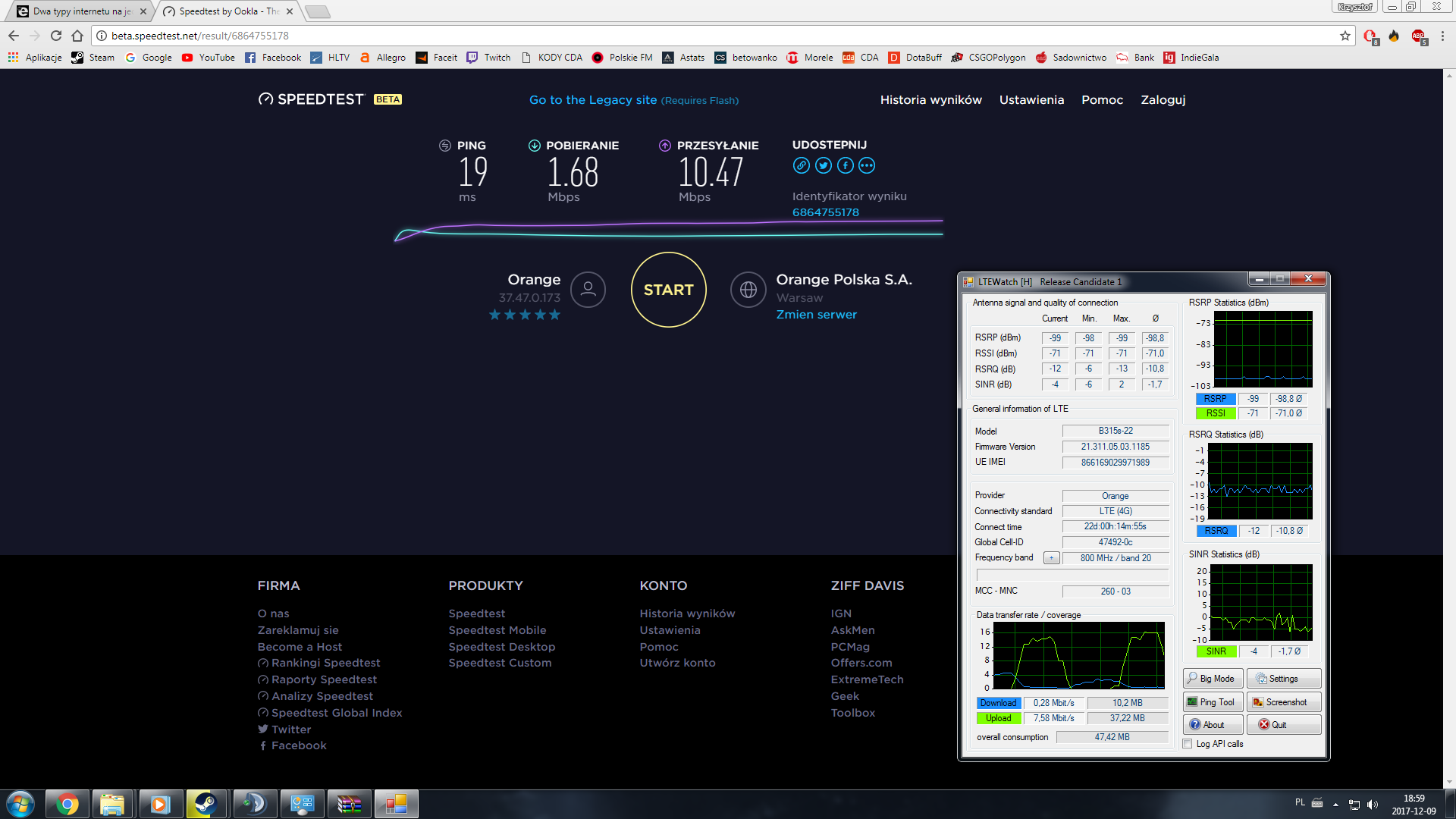

    Telefonem nie sprawdzę bo niestety mam w Plusie czego żałuję bo tutaj w okolicy nie ma LTE od plusa, ale do rzeczy czyli do wyników jakie przeprowadziłem.
    Ten router generalnie znajduje się na rogu pokoju między dwoma oknami i tak jakby ma oko na ten nadajnik z Kalenia i z Nowego Miasta które są najbliżej i po wymuszeniu odpowiednio 800 MHz i 1800 MHz i dla testu LTE Advanced. Z programu który mi podesłałeś wyniki prezentują się kolejno tak jak na zamieszczonych screenach.

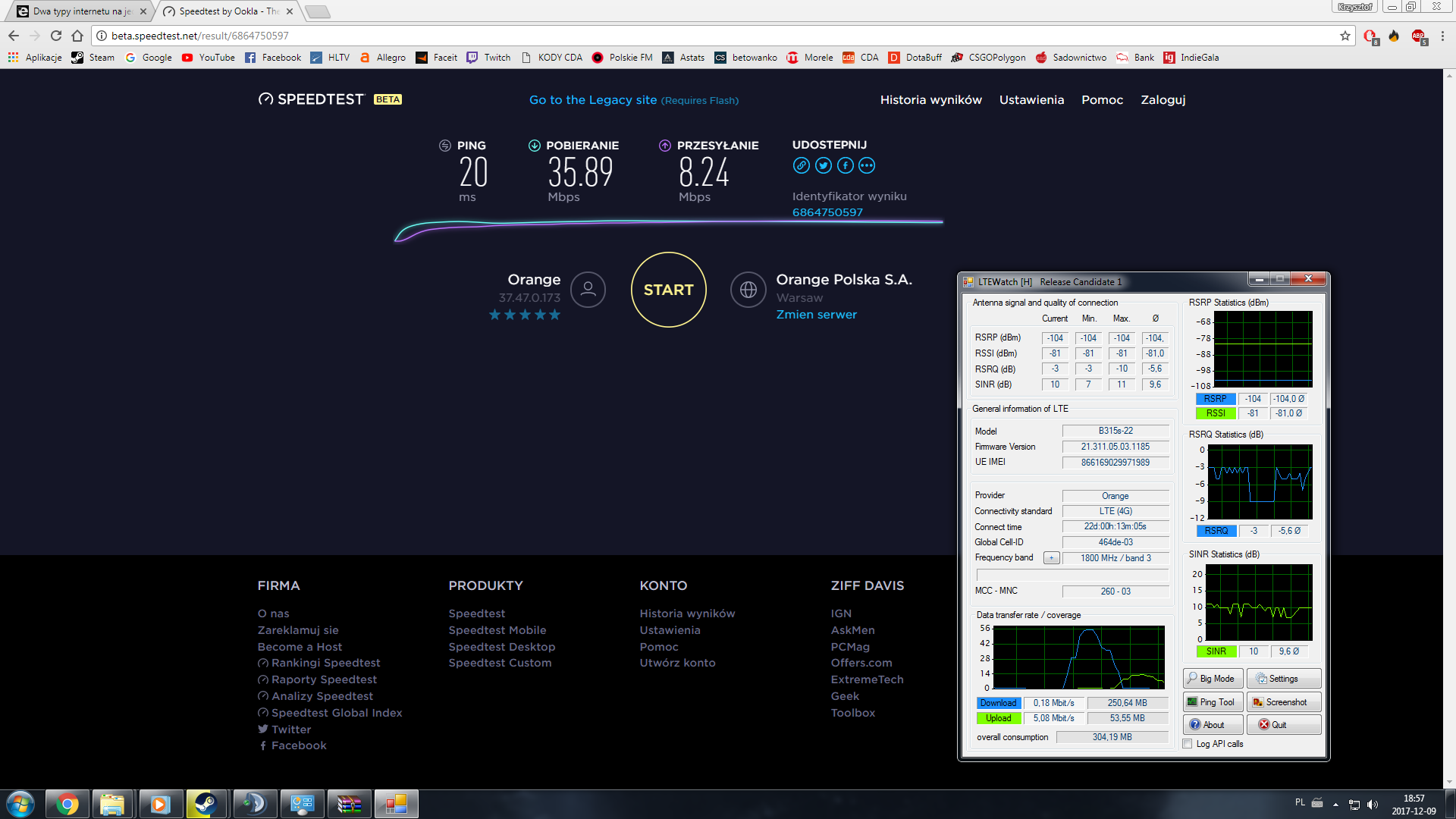

    Konfiguracja dwóch typów internetu (Neostrada i LTE) na jednym komputerze - jak?Konfiguracja dwóch typów internetu (Neostrada i LTE) na jednym komputerze - jak?

    LTE800 to BTS LTE800 Orange Kaleń i tu jest tragedia, BTS jest zapchany , prędkości słabe a parametry sygnału dostateczne. Na LTE1800 to LTE1800NetWorks z Mostowej, słabe parametry sygnału ale przynajmniej dobre prędkości. Kluczowy jest test pod tym BTS-em przy Mostowej na telefonie LTE, na twoim kierunku. Do telefonu wkładasz kartę Orange i pokazujesz screena z NCI oraz speedtest. W ten sposób sprawdzisz obciążenie BTS-a oraz jakie daje prędkości przy optymalnym sygnale LTE1800. Na tym BTS-ie działa też LTE800 Orange oraz agregacja pasm LTE1800+800. Wbrew temu co sadziłeś to LTE1800NW z N.Miasta działa dużo lepiej od LTE800 z Kalenia. Sprawdź jeszcze LTE2600 bo Orange ma przy Mostowej pozwolenie na to pasmo. Warto sprawdzić tez T-mobile bo ma dużo lepszą , tańsza ofertę z B525, który jest lepszym routerem od MF286 i oczywiście od B315, którego w ogóle nie warto brać pod uwagę. W Play optymalna oferta to bez umowy gdzie na LTE można mieć minimum 100GB za 5 zł/m-c. Sprzęt własny. Zasięg na LTE1800, LTE2100, LTE800 i ich agregacja z 11 Listopada 45, możliwe że działa już LTE2600.
    Pomogłem? Kup mi kawę.

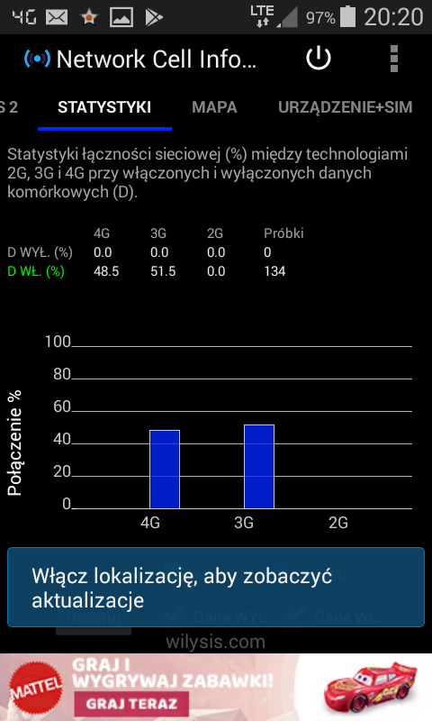

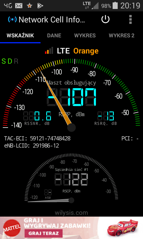

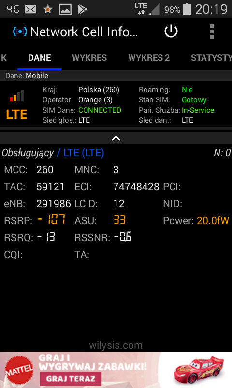

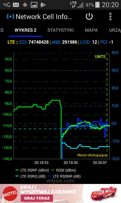

    masz może jakiegoś fejsa team speaka? A testy już robię
    Więc tak tu są obrazki z tego programu w którym była karta orange a telefon który to miał w sobie to samsung galaxy ace 4
    Konfiguracja dwóch typów internetu (Neostrada i LTE) na jednym komputerze - jak?Konfiguracja dwóch typów internetu (Neostrada i LTE) na jednym komputerze - jak?Konfiguracja dwóch typów internetu (Neostrada i LTE) na jednym komputerze - jak?Konfiguracja dwóch typów internetu (Neostrada i LTE) na jednym komputerze - jak?
    Speed test zrobiony na tym telefonie dał donwload 2,4 Mbit/s, upload 2,1 Mbit/s i ping 55
    Na komputerze wymusiłem tym programem pasmo 2600 MHz ale nie połączyło się z nim więc wróciłem do 1800 MHz. Co teraz?
    Mam kartę T-mobile ten starter taki do tego routera może ewentualnie spróbować włożyć i zobaczyć jak to działa?

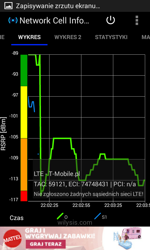

    Na telefonie to LTE800 z BTS-a kaleń, parametry sygnału w domu słabe, podobnie jak prędkości. Spróbuj z kartą T-mobile.

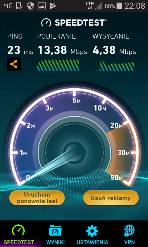

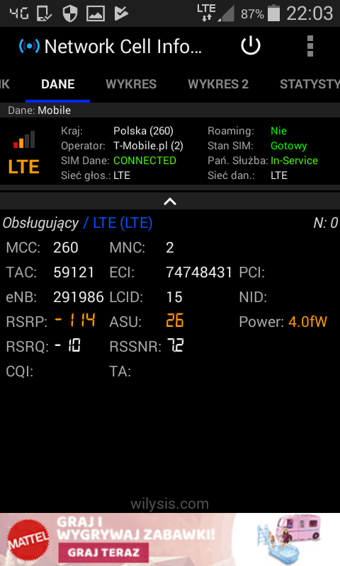

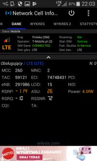

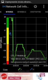

    Odczyt z kartą T-mobile w tym samym telefonie przy samym oknie.

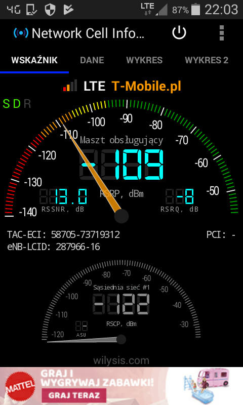

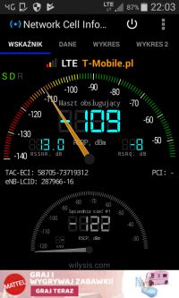

    To LTE800 T-Mobile pierwszy screen to Mostowa, lepszy sygnał. Kolejny to Kaleń( kiepski sygnał ale dobry SINR) a speedtest niezły tylko nie wiadomo z którego BTS-a ale to raczej Kaleń.

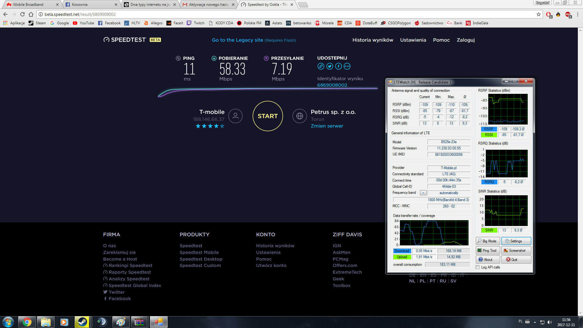

    Tak to się przedstawia z T-mobile wziąłem opcje do 60 Mb/s z tym routerem o którym pisałeś. Mam dwie kreski zasięgu. Czyli zostawić ten internet od T-mobile i dokupić antenę co by polepszyć siłę sygnału?
