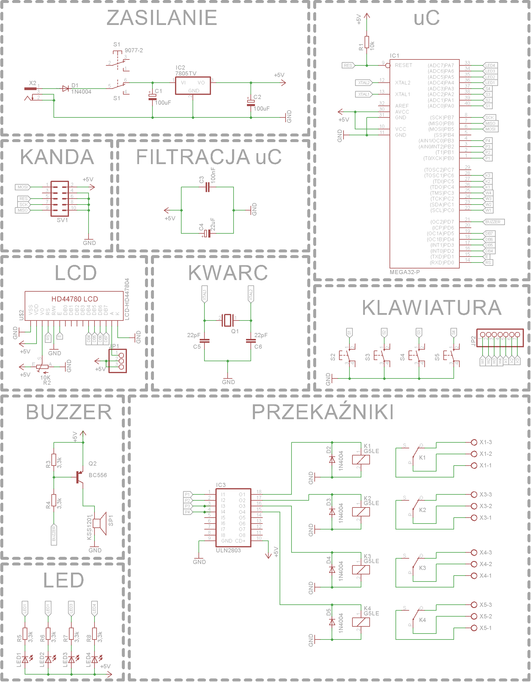

Czy schemat jest poprawny? Sprzęt z klawiaturą matrycową, buzzerem, LCD, LED.

    Cześć !
    Buduję urządzenie w którym będę wykorzystywać klawiaturę matrycową (4*3) , 4 przyciski, buzzer , lcd oraz 4 diody led.
    Prosiłbym o sprawdzenie schematu i ewentualne wskazanie błędów :)
    Ps. Zauważyłem że nie zmieniłem wartości rezystorów dla diod LED :D Powinno być tam 330R
    #2 16951646
    dondu
    Posty: 13906
    Pomógł: 1292
    Ocena: 809
    Generalnie OK.
    1. Do pinu CD+ ULN-a dodaj kondensator elektrolityczny,
    2. Niewykorzystane tranzystory z ULN, podpiąłbym do gnd po stronie pinów Ix.
    3. Podświetlanie podpiąłbym pod pin mikrokontrolera, by móc nim starować - sprawdziłbym najpierw ile prądu pobiera podświetlanie, gdyż: http://mikrokontrolery.blogspot.com/2011/03/datasheet-mikrokontroler-prady-pinow.html
    4. Zamiast 7805 dałbym jakiś LDO (sprawdzając w dokumentacji jakie mają być kondensatory przy nim): http://mikrokontrolery.blogspot.com/2011/03/Regulatory-napiecia-stabilizatory.html
    5. Piny Vcc i AVcc są od siebie daleko, stąd filtrowanie zasilania uC powinno być podwojone i blisko tych pinów: http://mikrokontrolery.blogspot.com/2011/04/zasilanie-mikrokontrolera.html
    6. Diody LED włączane stanem niskim to oczywiście poprawne rozwiązanie, jednakże logicznie patrząc lepiej je włączać ustawiając stan wysoki na pinie.

    Christophorus napisał:
    Można wykorzystać jeden z wolnych buforów ULN2803 do włączania podświetlenia wyświetlacza przez mikrokontroler.
    Słuszna uwaga, choć zapewne jeden lub dwa piny mikrokontrolera wystarczą.

    Jakiej wartości powinien być ten kondensator ?
  • #6 16953309
    HD-VIDEO
    Posty: 8012
    Pomógł: 1261
    Ocena: 1862
    Tylko nie wiadomo po co tam ma być ten kondensator.
    Poza tym tam jest błąd, dla ULN, prąd do jego wyprowadzeń wyjściowych może wpływać a nie wypływać - przekaźniki do plusa zasilania a nie do masy; diody przy przekaźnikach są zbędne
  • #7 16953371
    Figiello95
    Poziom 8  
    Posty: 3
    Złożyłem układ tak na płytce stykowej :) niestety nie działa. Złożony według mojego schematu działa bez problemu.
    Bzdury opowiadasz, że działa z ULN2803, z przekaźnikami na masie.
    Święta prawda :) Podłączenie ze schematu nie ma prawa działać.
    A jak już jesteśmy przy ULN, to czemu by nie podłączyć także buzzera?

    No to ja dodam swoje trzy grosze.
    Do podobnych jak ta aplikacje, klawisze, LED, wyświetlacz używam AS1117.
    Buzer to raczej z NPN i w kolektorze, tak jak na schemacie to steruję głośnikiem.
  • #12 16955746

    pier napisał:
    Przy stabilizatorze 7805 brak kondensatorów 100n.
    Jeśli mamy być zgodni z dokumentacją to 100n i 330n :)
    ULN warto wykorzystać do buzzera, aczkolwiek wtedy na buzzerze będziemy mieć około VCC-1V

    Do buzzera jest trzeba dodać diodę zabezpieczającą tranzystor. Ponadto warto dodać 47u + 100n na zasilanie wyświetlacza LCD.
