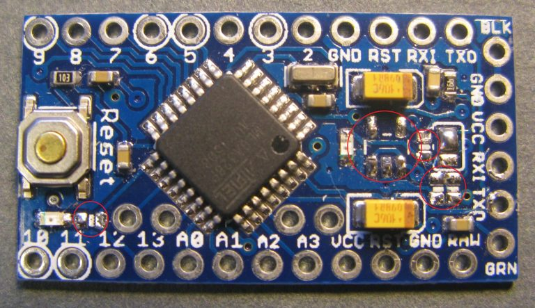

Jako że tracker dedykowany jest do pracy w bardzo małych balonach, zasilanie musi być proste i lekkie. Dlatego też autor zdecydował się zasilać system z dwóch ogniw AAA, co daje razem 3 V. Aby było to możliwe, musimy usunąć z modułu Arduini Mini Pro stabilizator napięcia. Dodatkowo, aby nie marnować prądu w naszym systemie, usuwamy także dwie diody LED, jakie znajdują się na płytce Arduini Mini Pro.
Stabilizator najprościej jest usunąć, wykorzystując do tego ostry skalpel, do odcięcia nóżek. Potem wystarczy odlutować je pojedynczo lub zewrzeć odpowiednie, pozostałe wyprowadzenia, by prąd popłynął do mikrokontrolera bezpośrednio z baterii.
Usunięcie diod LED może być już trudniejsze. Najprościej jest odlutować opornik ograniczający prąd diody, przez co przez LEDa nie będzie płynął żaden prąd. Oprócz tego opornika usunąć trzeba także oporniki przy stabilizatorze - jest tam dzielnik napięcia, który konfigurował stabilizator napięcia do pracy z napięciem wyjściowym 3,3 V. Wystarczy grotem lutownicy przesunąć opornik, starając się grzać oba pola. Na zdjęciach pokazano pozycje elementów, które należy usunąć.

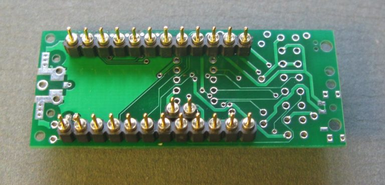

Następnie wlutować możemy goldpiny do potrzebnych nam modułów. Piny o rastrze 2,54 mm lutujemy do Arduini Pro Mini, a mniejsze, o rozstawie 1,27 mm do modułu DRF1278F. Pozwoli nam to połączyć oba układy w jeden moduł na dedykowanej płytce drukowanej. Na tym etapie nie lutujemy jeszcze do siebie modułów.
Do Arduino musimy następnie przylutować kątowe piny do programatora. Po zakończeniu lutowania wszystkiego na obu płytkach powinniśmy pokryć dolne strony tych płytek lakierem lub innym środkiem zabezpieczającym je przed wilgocią. Następnie wlutować możemy na miejsce Arduino Mini Pro i dolutować do niego kabelki prowadzące do baterii, jak pokazano na zdjęciu. Finalnie instalujemy moduł radiowy DRF1278F.

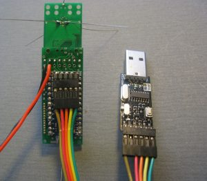

Do układu podłączamy teraz adapter CH340G do programowania przez USB. Układ ten musi być w trybie 3,3 V, aby poprawnie działać. Należy koniecznie pamiętać, aby nie podłączać do urządzenia w tym samym czasie adaptera do programowania przez USB i baterii. Tak samo nigdy nie można uruchamiać trackera bez wlutowanych anten, gdyż zakończyć się to może uszkodzeniem nadajnika.
