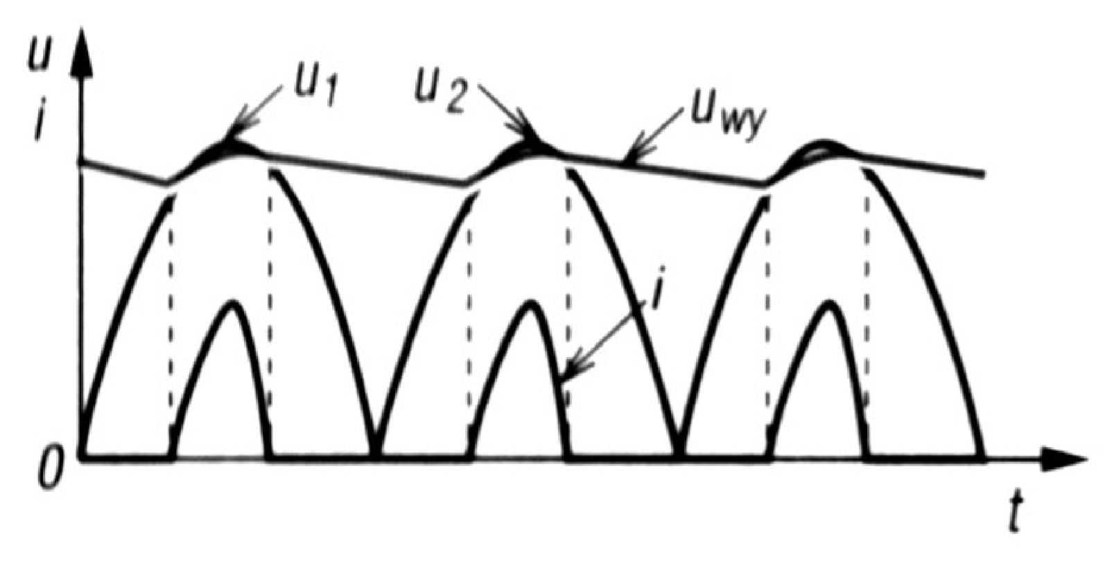

    Po prostowniku nie ma kondensatora, bo i po co?
    Akumulator 1Ah na napięcie 12V (Pb) zachowuje się jak kondensator o pojemności TYSIĄCA FARADÓW!
    Obliczenie: władowanie lub pobranie z tego akumulatora 1Ah = 3600 Asek czyli 3600 Kulombów, zmienia napięcie akumulatora o 3V: od 11 do 14V, lub odwrotnie.
    Pojemność kondensatora C = Q/ΔU czyli 3600 Kulombów przez 3 Volty = 1200 FARADÓW.
    Nie mikrofaradów, a milion razy większych FARADÓW!
    Czy któryś z Kolegów mierzył te tętnienia?
    Czy ktoś próbował to oszacować na podstawie informacji o prądzie rozrusznika (i spadku napięcia na akumulatorze)?
    Jeśli wydajność prądowa akumulatora 50Ah jest 250A dla rozruchu przy spadku napięcia o połowę (z 12 do 6V), to taki (kiepski) akumulator ma oporność wewnętrzną 24mΩ, więc ładowanie go "standardowym" "C/10" powoduje wystąpienie tętnień 120mV. Moc "niesiona" przez DC (12V) będzie 10 000 razy większa, niż pochodząca od AC (120mV).
    10 000 razy? To znaczy, że udział mocy od AC nie będzie porównywalny nawet z błędem pomiaru ...
    Wystarczy miernik wartości średniej.

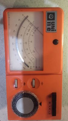

    Żeby nie było, że nie mam czym mierzyć:
    LED do oświetlenia drogi – deklarowane 2W, faktyczny pobór 20W według pomiaru
    Dla AC i DC najniższy zakres napięciowy to 30mV, a prądowy 3uA (na pełną skalę).
    To są prądy i napięcia, których elektrycy nigdy nie obserwują ...

    Dyskusja o ładowaniu może okazać się zupełnie nie na temat.
    Z linku http://www.amspolska.pl/pl/parametry-pracy-akumulatorow.html zamieszczonego w poście #187 zacytuję zdanie na które powoływał się prawdopodobnie @WojcikW
    "Napięcie ładowania powinno być dobrze stabilizowane a jego tętnienia nie powinny przekraczać 1,5 [%]. "
    W tymżesz poście
    WojcikW napisał:
    Może wyjaśnię, że tętnienia napięcia liczone są na obciążeniu rezystancyjnym.
    Jak to zdanie rozumieć?
    Ja rozumiem to, iż tętnienia mierzymy po zapięciu do prostownika rezystora zamiast akumulatora.
    Chodzi o tętnienia samego źródła napięcia, a nie o tętnienia stłumione filtrem dolnoprzepustowym jaki stanowi akumulator.
    Chcąc uzyskać te max 1,5% odpadają wszystkie prostowniki jednofazowe bez dodatkowej filtracji.
    Tak czy siak, pomiaru wartości skutecznych napięcia tętnień należy wykonać po oddzieleniu ich filtrem górnoprzepustowym od składowej stałej.
    Może taki filtr mają nowoczesne mierniki TrueRMS i jest on z automatu włączany przy pomiarach na zakresach AC?
    Nie wiem. Możemy tylko prosić kolegę Macieja o zrobienie próby pomiaru napięcia za prostownikiem bez filtracji i stabilizacji.
    Porównanie wyników z pomiarów napięć dla zakresu AC i DC da nam pełny obraz sytuacji.
