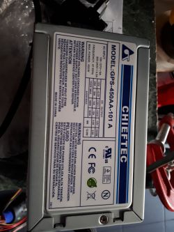

    Dzień dobry,
    Mam Kompresor samochodowy BLACK&DECKER, 12 V, 8,3 bar.
    Chce mieć możliwość używania go w domu.
    Adaptery z allegro z 220 V na 12V nie dają rady.
    Jak dobrze pamiętam ma pobór mocy 8A ale na rozruch pewnie potrzebuje więcej.
    Próbowałem podpiąć pod zasilacz komputerowy ale na razie bez efektu.

    tak w aucie działa normalnie.
    Może źle podpiłem do zasilacza komputerowego.
    Złączyłem zielony z czarnym i startuje normalnie wiatraczek.
    Wtyczkę gniazda zapalniczki podpinałem pod żółty i czarny. Pod to kompresor.

    Jaki zasilacz? Powinie mieć ok 20A dla 12V, jak nie to się wyłączy.

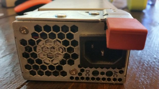

    czy na poniższym zasilaczu powinno działać?
    Napięcie wejściowe: 100-240V 7/3.5A 50-60 Hz
    Napięcie wyjściowe: +12V / 42A
    Jak podłączyć kompresor samochodowy BLACK&DECKER 12V do sieci 220V?
  • #30 17425880
    doc55
    Posty: 10
    Ocena: 2
    wszystko super działa. Pod zasilacz serwerowy Artesyn 7000758 podpiąłem gniazdo zapalniczki i kompresor samochodowy śmiga jak na zapalonym silniku.
    Temat do zamknięcia.
