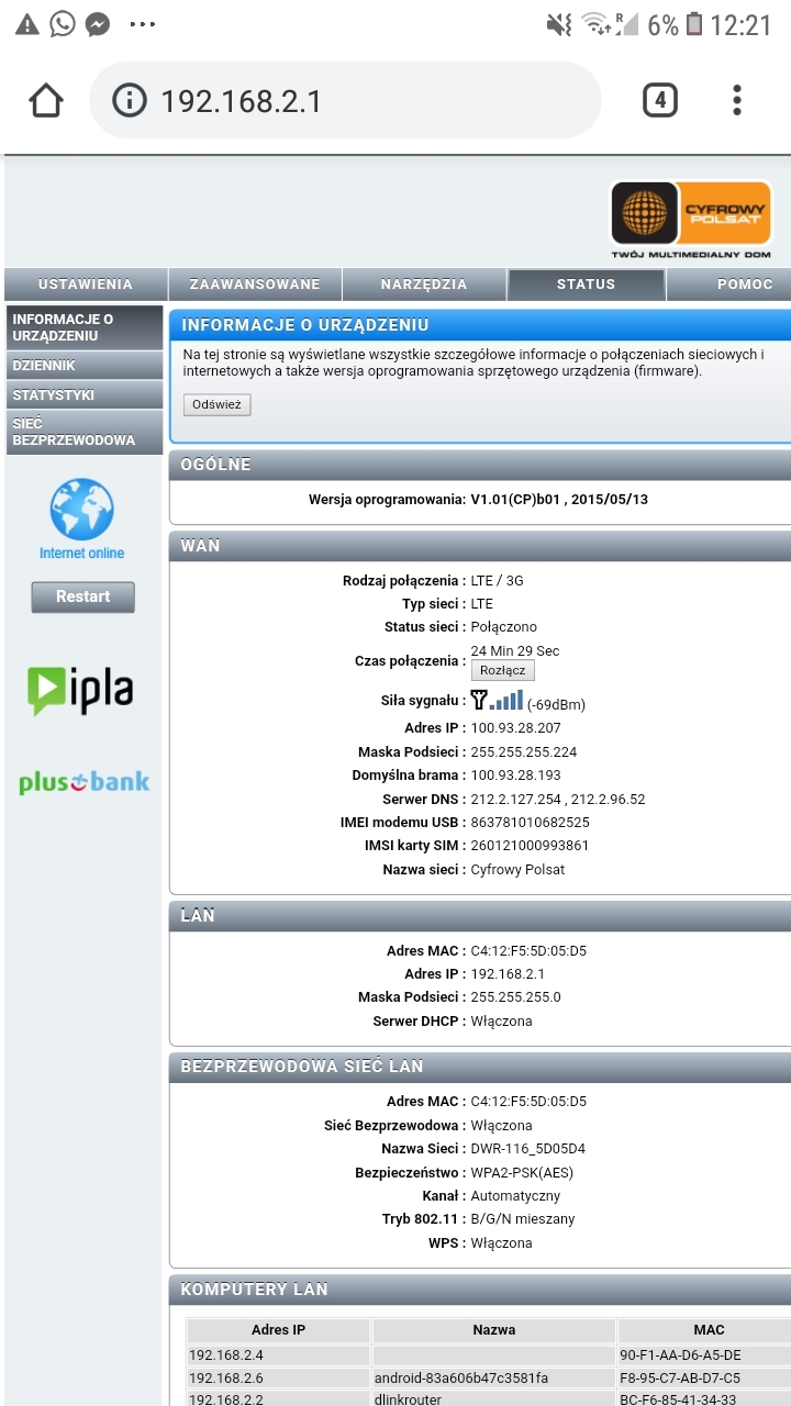

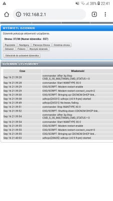

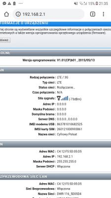

Użytkownik zgłasza problem z routerem DWR-116 od Plusa, który co kilka godzin zrywa połączenie LTE, mimo że urządzenia są cały czas połączone przez Wi-Fi. Poziom sygnału wynosi -81dBm przy użyciu anteny dookólnej. W odpowiedziach zasugerowano sprawdzenie zasilania modemu Huawei E3276, który może być zbyt prądożerny dla routera. Użytkownik wymienił modem na Huawei E398, co rozwiązało problem z zrywaniem połączenia.
