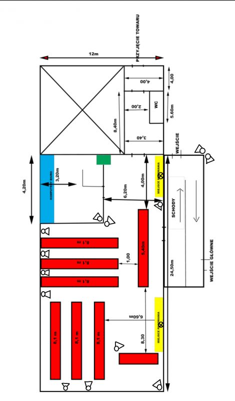

    Doprecyzowanie informacji:
    Informacje ogólne
    pomieszczenie: rzut w załączeniu ( kamery zaznaczone przez sklep z monitoringiem)
    wysokość: 3-3,20m
    oświetlenie: poziom -1, światło sztuczne, pomieszczenie dobrze doświetlone.
    szczegółowość kamer: chciałbym aby twarze były łatwe do rozpoznania, dwie kamery na zewnątrz tak żeby przeczytać numery rejestracyjne.
    ilość rejestratorów: jeżeli robiłbym zakup w PL faktycznie można byłoby kupić 1 rejestrator 16 kanałowy i zaoszczędzić na dyskach

    Na pierwszy rzut oka widać, że tam gdzie kamery patrzą wzdłuż regałów potrzebne są z regulacją ogniskowej i najlepiej z funkcją korytarzową :)
    W systemie analogowym( AHD CVI, TVI,) pewnie bliżej tych 7000 coś kolega skompletuje.
    Najdroższa może być kamera do odczytu tablic na zewnątrz. Na nią trzeba sobie trochę budżetu zarezerwować.
    Pozostałe kamery pewnie mogą być z tych tańszych stało ogniskowych.

    Ok, teraz odnośnie urządzeń czy mogę rozpisać do czego ma służyć dana kamera i pomógłbyś mi w doborze odpowiedniej
    np opis typu:
    Kamera 1
    Możliwość montażu: sufit (320cm) lub na rurce opuszczona do max 250cm
    Obszar monitorowania: korytarz pomiędzy regałami. Szerokość korytarza 100-110cm długość 9m
    Cel: nie ma konieczności widzieć co pracownik brał z półki. Chcemy monitorować kto wszedł pomiędzy regał i jak długo tam przebywał.
    Oświetlenie: sztuczne, dobrze doświetlone, świetlówki na suficie. Monitorowanie 8-16
    Umiejscowienie: wewnątrz budynku, brak narażenia na wandalizm
    Czy są jeszcze jakieś ważne pytania/zagadnienia które powinienem poruszyć?

    Na suficie czy rurce da się zamontować praktycznie każdą kamer. Kwestia co się komu podoba. Nie widząc obiektu trudno np zawyrokować czy lepsze będą kamery kopułkowe czy np tubowe.
    1.Przy dobrym oświetleniu tak jak pisałem poradzą sobie praktycznie każde kamery.
    2. Pytanie czy skoro kamery patrzące wzdłuż regałów będą miały w większości pewnie zawężone katy widzenia muszą miec 4Mpx
    3. warto zwrócić uwagę na to by nie dopłacać do takich rzeczy jak wbudowany mikrofon, możliwość zasilania po kablu sygnałowym czy doświetlacz na 80 m ;)
    4. zaznaczyłem cenę do około 450 zł, stałą ogniskową 4MPx z oferty Dahua i wyszło mi tyle modeli:
    https://www.napad.pl/654-kamery-hd-cvi.html?p....34&product_filter%5Bprice%5D%5Bmax%5D=446.48
    A tu wybrałem kamery ze zmienną ogniskową ( w tym moto zoom) też do pewnej ceny:
    https://www.napad.pl/654-kamery-hd-cvi.html?p....34&product_filter%5Bprice%5D%5Bmax%5D=774.76
