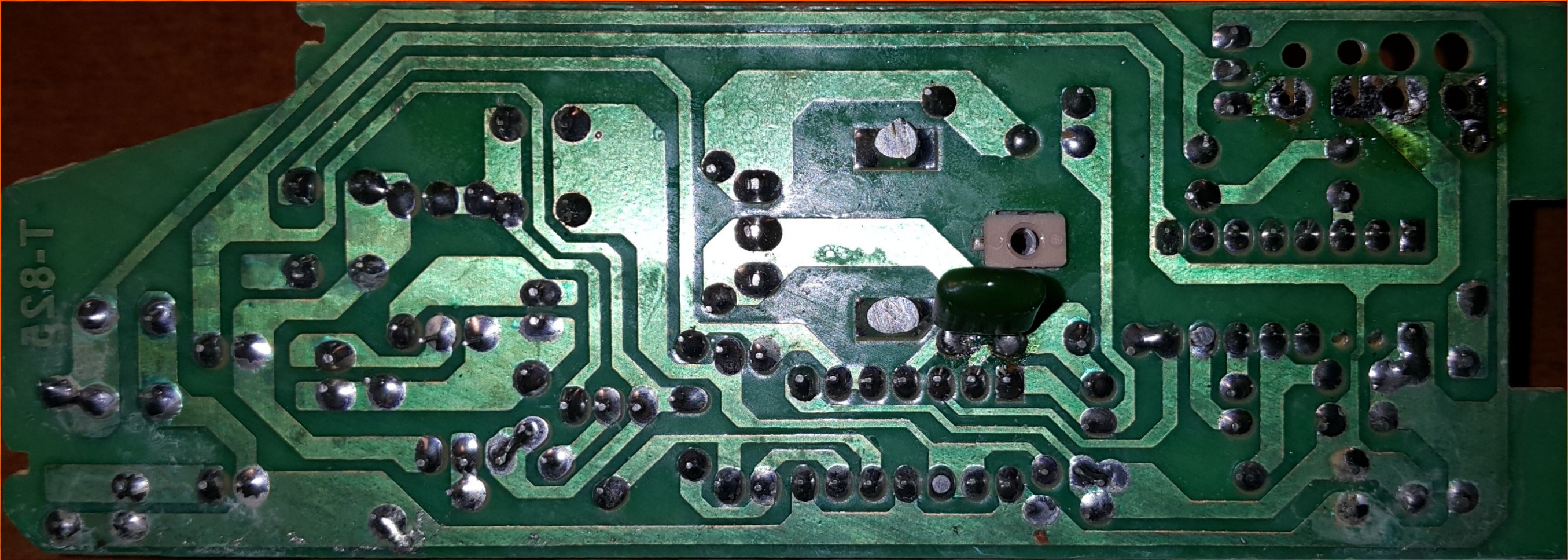

    Postanowiłem rozebrać, wyczyścić, przeanalizować, naprawić i zmodyfikować toster to potrzeb. Fascynujące ile okruchów i innych śmieci, których nie da się wyczyścić bez całkowitego rozebrania, można znaleźć w środku.
    Do odtworzenia schematu użyłem programu KrzysioPCB, do korzystania z którego zachęcam ;)

    * Płytki sterującej (scalaki 4060, 4066, kilka elementów dyskretnych) - nie znalazłem w sieci nigdzie opisanego takiego rozwiązania,

    Przyczyna niedziałania funkcji FROZEN okazała się błaha - przycisk (prawdopodobnie w skutek wcześniejszego mycia) został uszkodzony - wymieniłem profilaktycznie wszystkie 3 przyciski.
    Modyfikacja
    Aby wydłużyć czas opiekania pieczywa ciemnego, zmieniłem kondensator C4 z 15n na 68n (co ciekawe, na płytce drukowanej miejsce pod wlutowanie C4 miało własnie oznaczenie 68n). Po tej modyfikacji, wciśnięcie przycisku FROZEN wydłuża podwójnie czas opiekania.

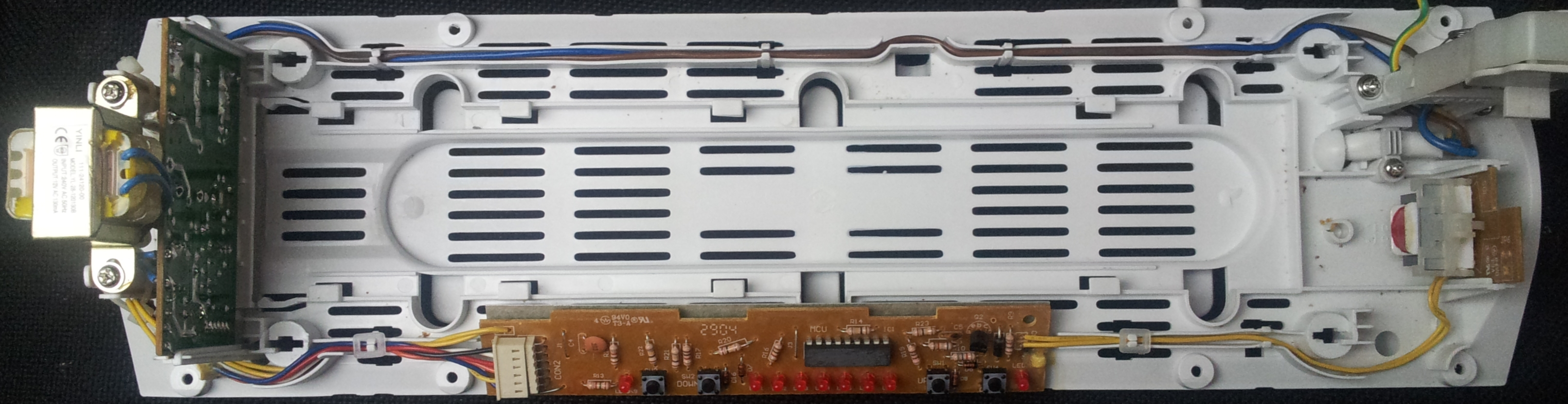

    Wiele tosterów, szczególnie firmy Russell Hobbs jest oparte o mikro kontrolery.
    [Toster TO-40 750W] Analiza, naprawa i modyfikacja [Toster TO-40 750W] Analiza, naprawa i modyfikacja
    Dosyć popularne są PT8A2511.
    Swego czasu musiałem przeprojektować modele z seriii Glass.
    Posiadają uC, oczywiście zeszlifowany.
    Zastąpiłem go AVR Atmega8.

    4066 to klucz dwukierunkowy
    Czeski błąd, 4060 to klucz, a 4066 to licznik (tak jak na schemacie).
    Na schemacie zaznaczyłeś, że C3 i C4 w obwodzie oscylatora to tantale a na zdjęciach widać, że to kondensatory poliestrowe.
    Przez pół życia byłem przekonany, że te wielkie kondensatory o różnokolorowych obudowach to tantale.
    Akurat tutaj ceramiczne mogłyby być nie na miejscu - cała płytka jest blisko grzałek, więc skoro obudowa tostera nagrzewa się do ok 50-60 stopni, to płytka z elementami pewnie jest jeszcze cieplejsza, więc pojemność ceramików ulegałaby wahaniom, zmieniając częstotliwość.
