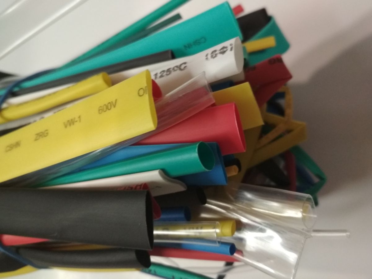

    Rurki termokurczliwe o współczynniku kurczliwości 2:1 zna tutaj chyba każdy. O zaletach ich stosowania nie trzeba nikogo przekonywać. Tutaj przykład takiego zestawu firmy Talwico.
    Przegląd rurek termokurczliwych Przegląd rurek termokurczliwych Przegląd rurek termokurczliwych

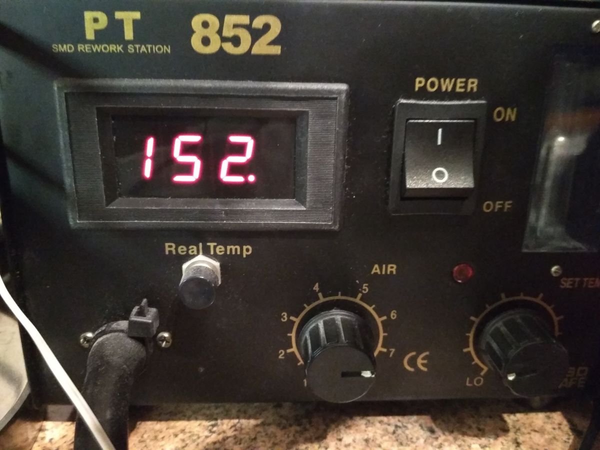

    Chyba najlepszym sposobem ich obkurczania jest stacja na gorące powietrze, chociaż wiem, że i bez tego można sobie poradzić na różne sposoby.:)
    Średnica przed i po podgrzaniu rurki.
    Koszulki dostępne oczywiście w szerokiej gamie kolorów i rozmiarów.

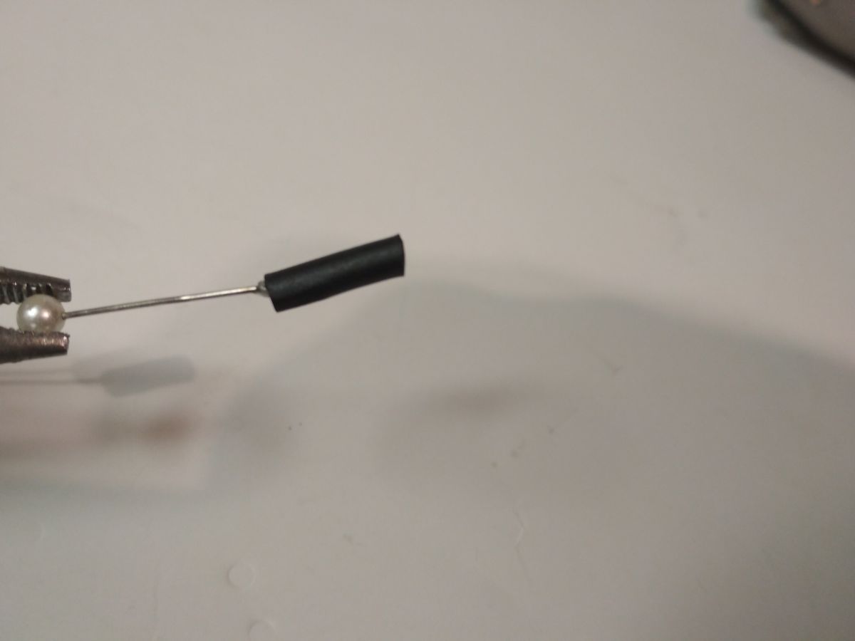

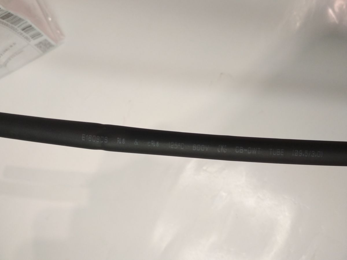

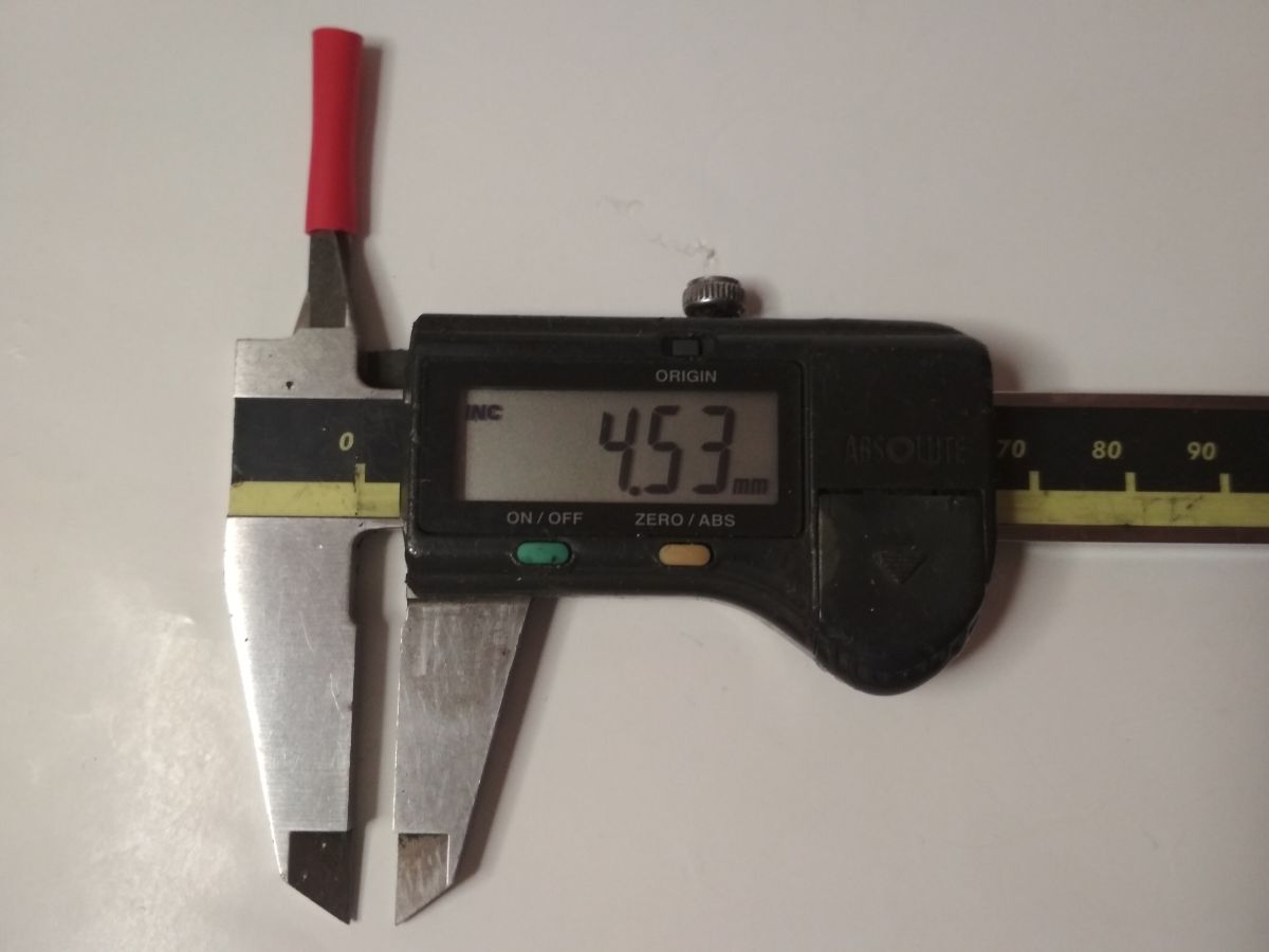

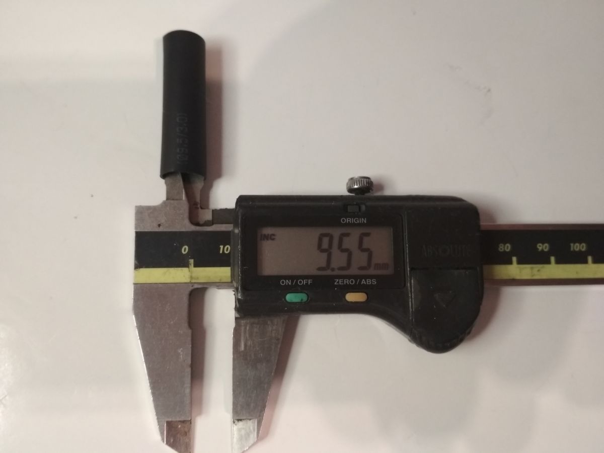

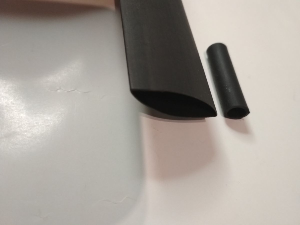

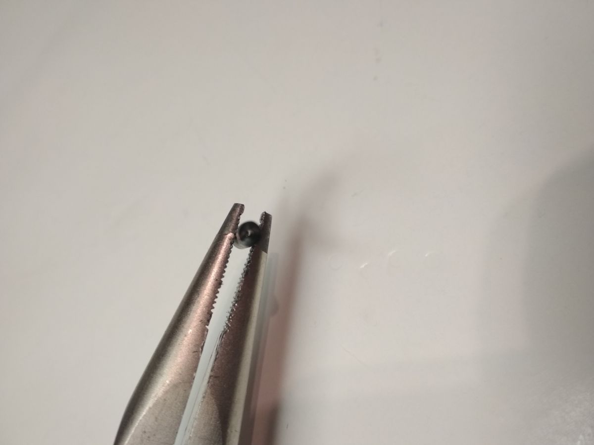

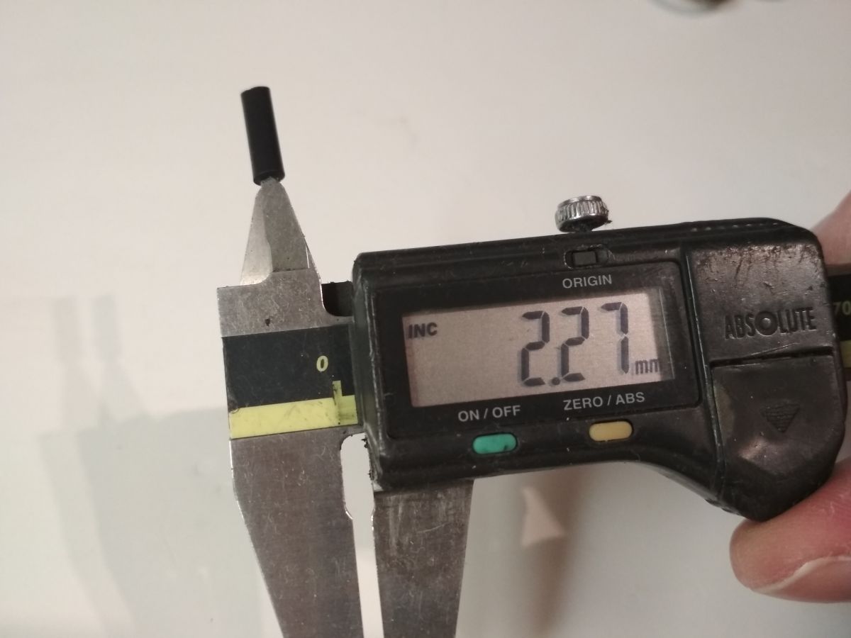

    Skupmy się jednak teraz na ciekawszych rurkach. Do testów wybrałem kilka modeli z oferty TME.

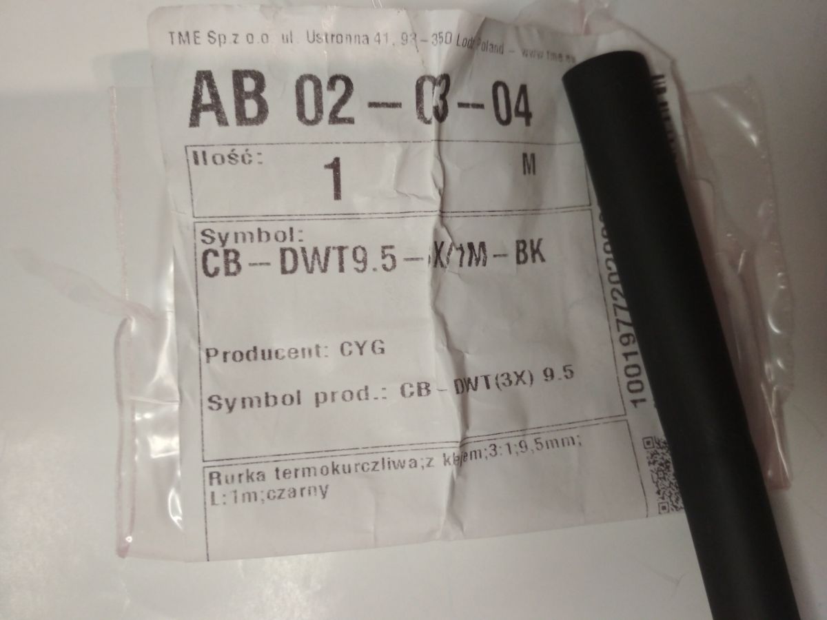

    1.CYG CB-DWT(3x) 9.5
    Producent: CYG
    Wersja: z klejem
    Współczynnik kurczliwości: 3:1
    Średnica przed obkurczeniem: 9,5mm
    Długość: 1m
    Kolor: czarny
    Materiał: poliolefin
    Średnica po obkurczeniu: 3,16mm
    Temperatura pracy: -55...125°C
    Nie wszyscy producencie umieszczają oznaczenia, tutaj jednak są.

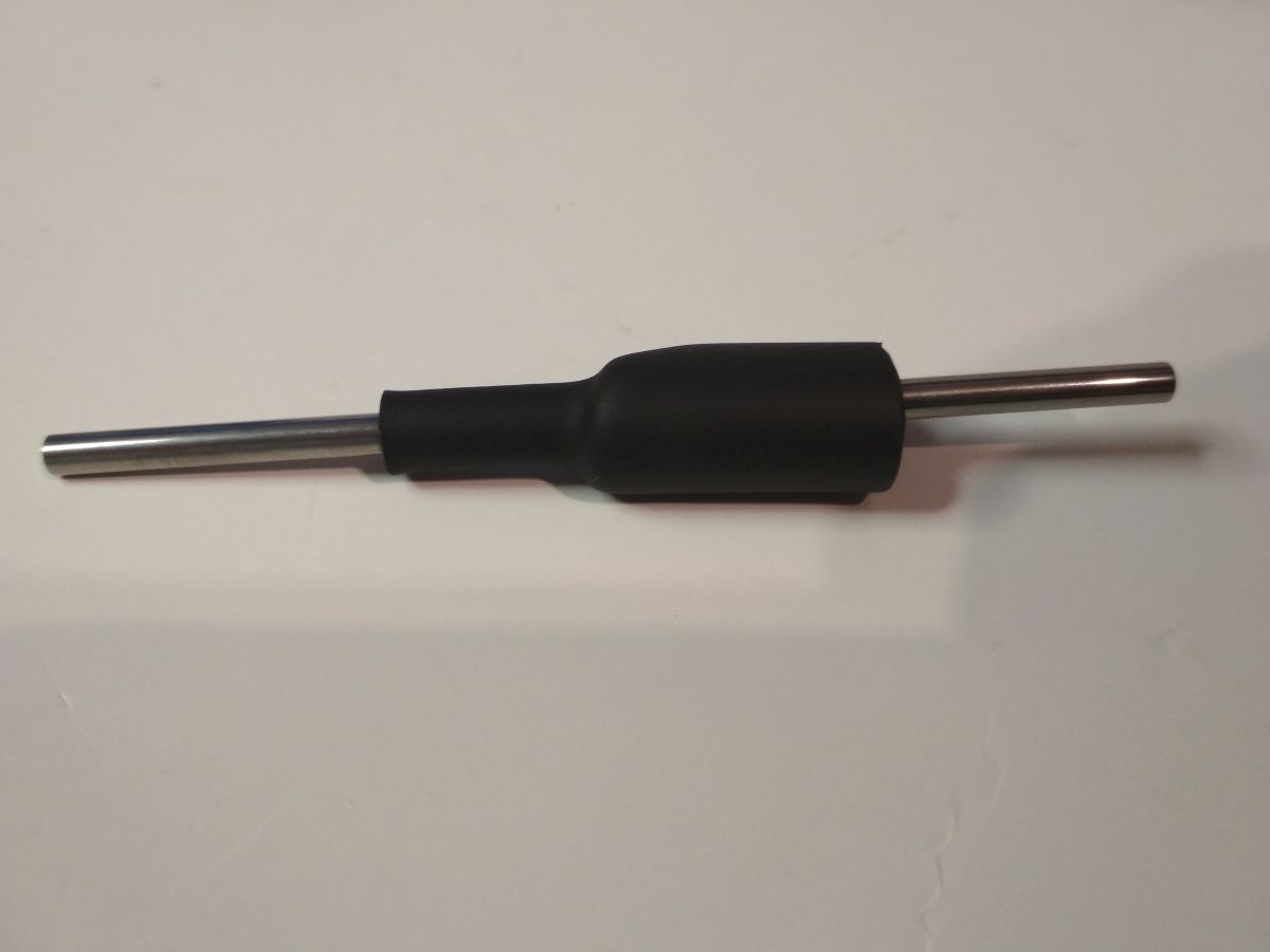

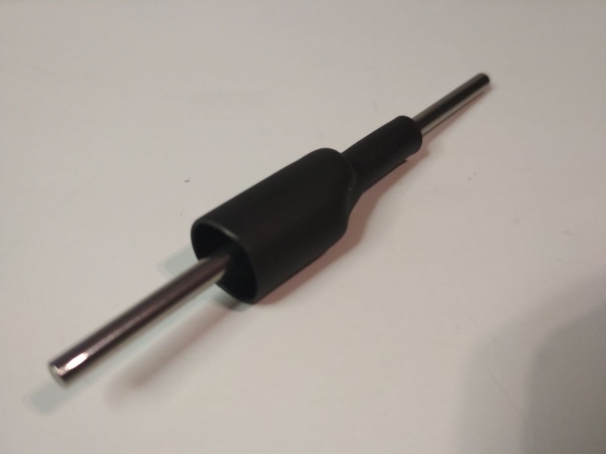

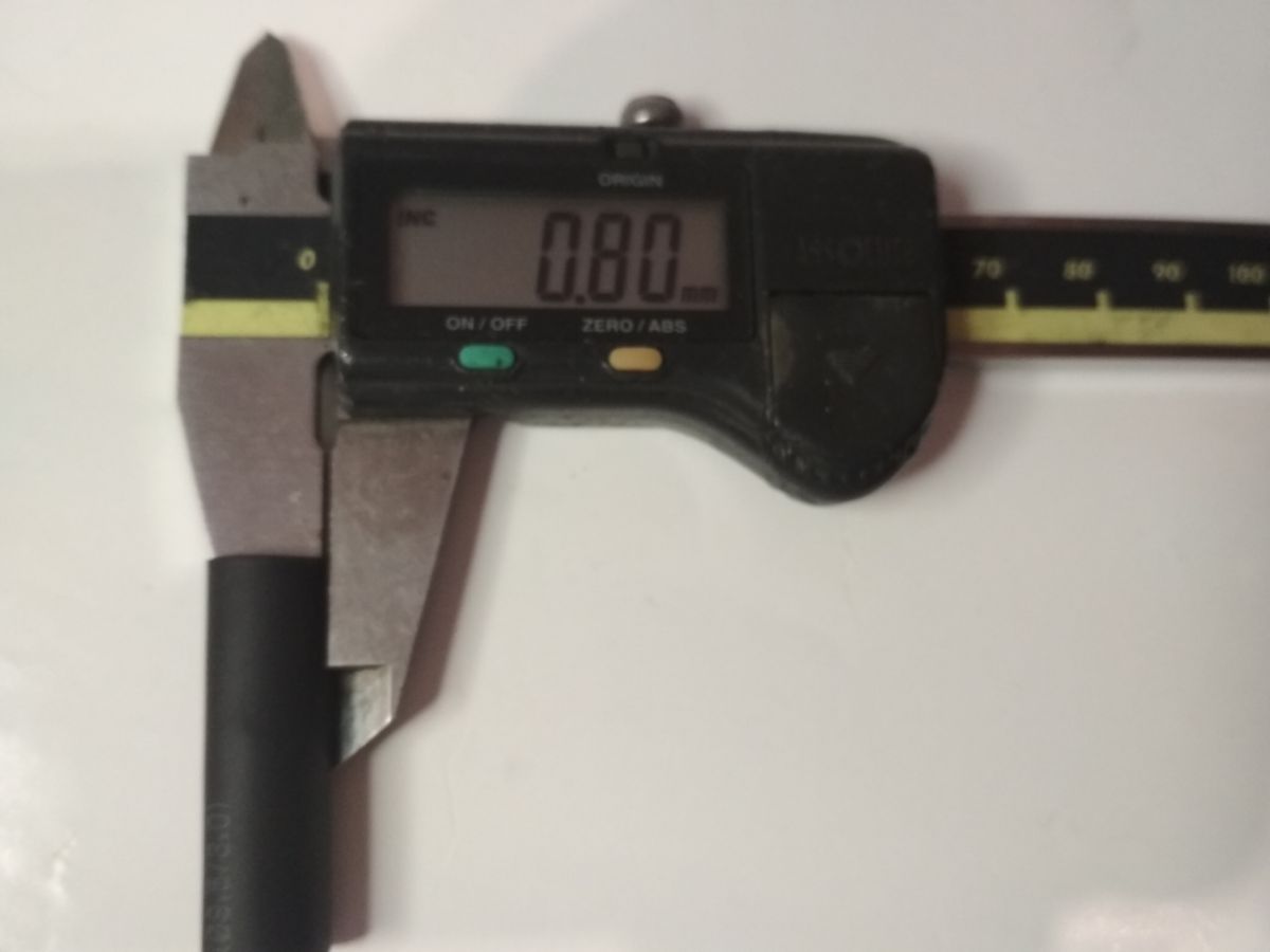

    Grubość ścianki i średnica przed obkurczeniem.
    Po obkurczeniu.

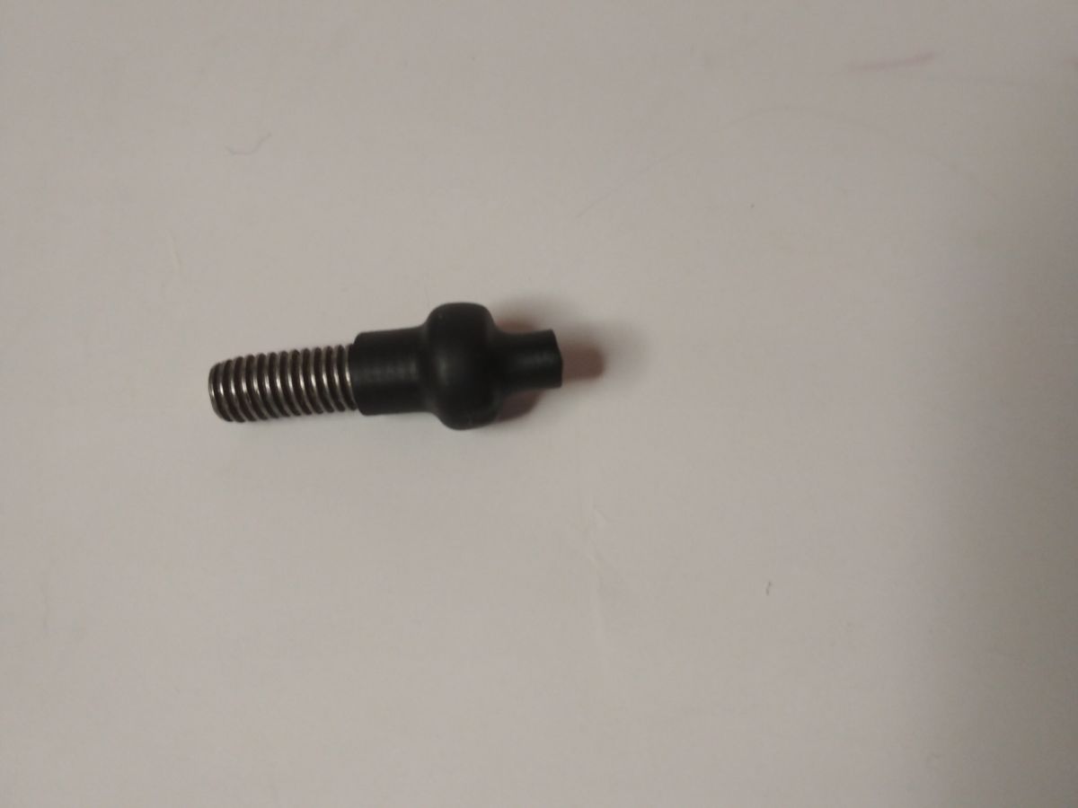

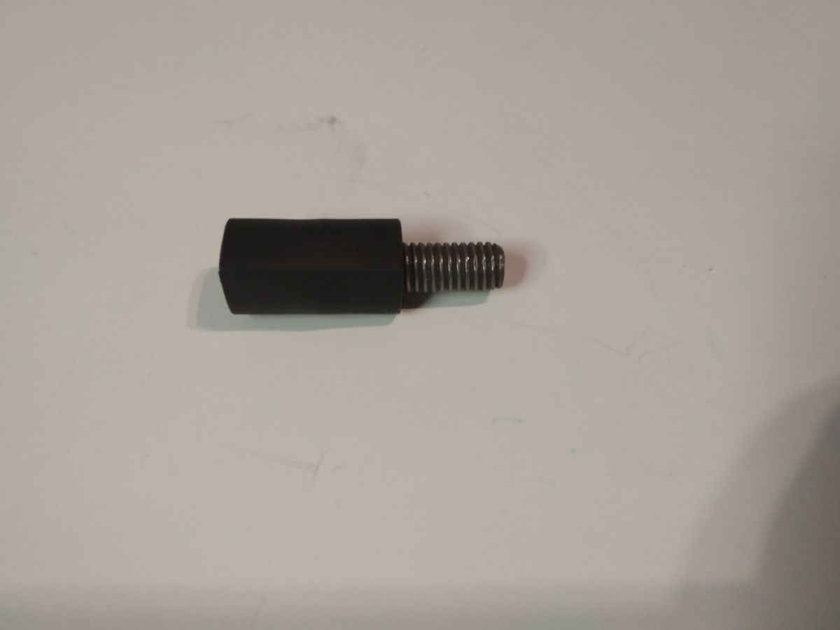

    Klej spowodował dosyć mocne zespojenie z metalowym prętem. Bez użycia narzędzi nie dało się jej zdemontować. Na drugim zdjęciu widać pozostały klej po rozcięciu.

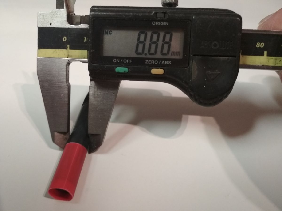

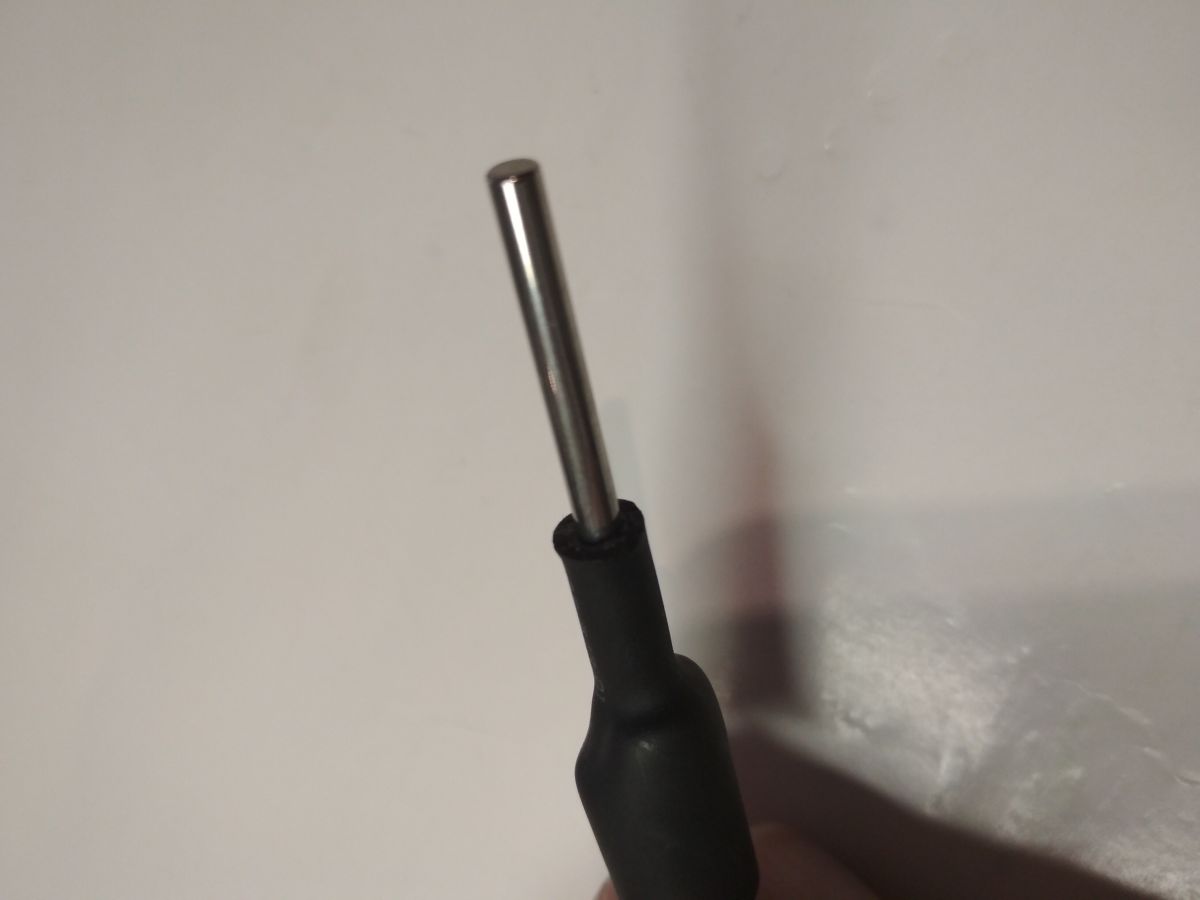

    2.CYG CB-HFT(4X) 8
    Producent CYG
    Współczynnik kurczliwości 4:1
    Średnica przed obkurczeniem 8mm
    Długość 1m
    Kolor czarny
    Materiał poliolefin
    Średnica po obkurczeniu 2mm
    Temperatura pracy -55...125°C

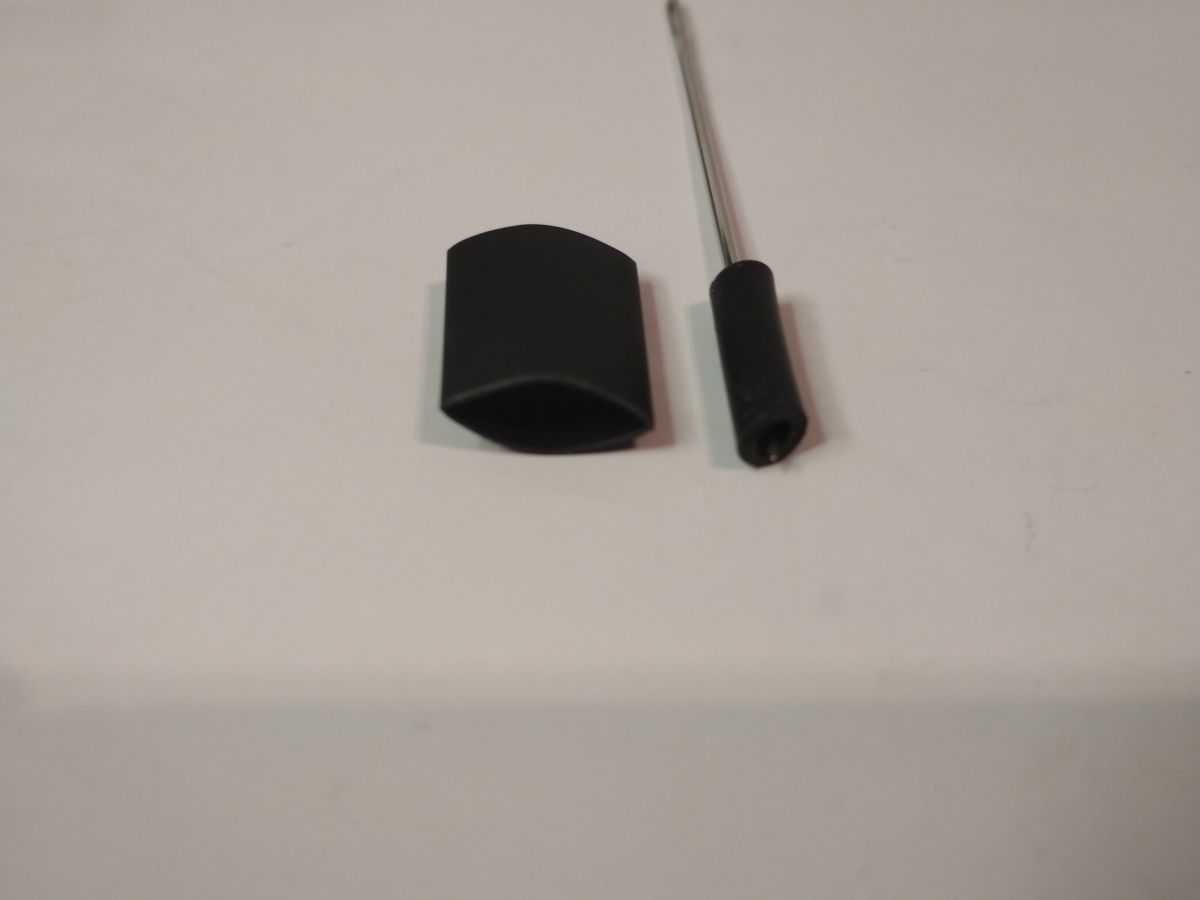

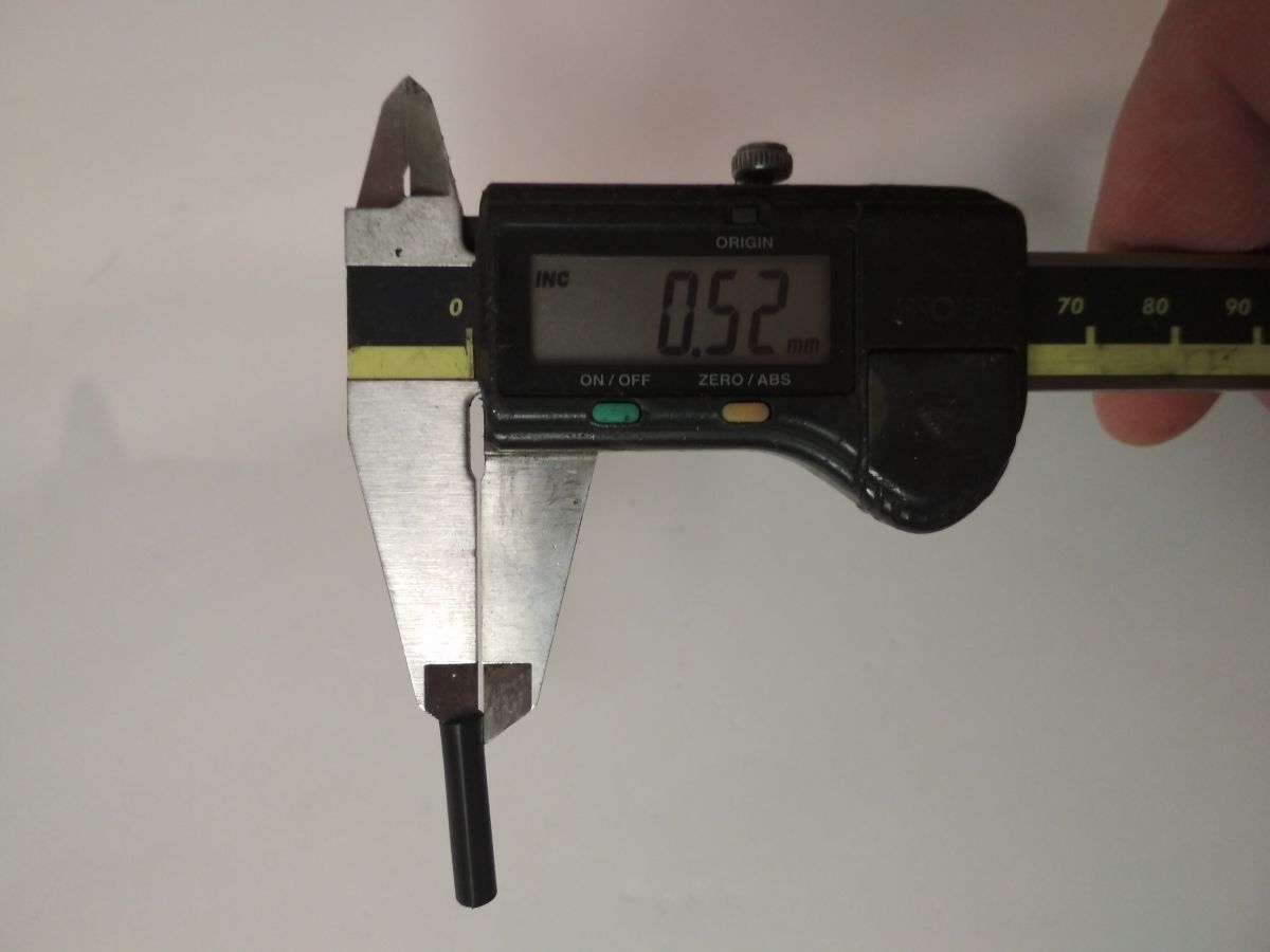

    Grubość ścianki i średnica przed obkurczeniem. Rurka nałożona na wiertło, aby można było dokładniej zmierzyć jej początkową średnicę wewnętrzną.

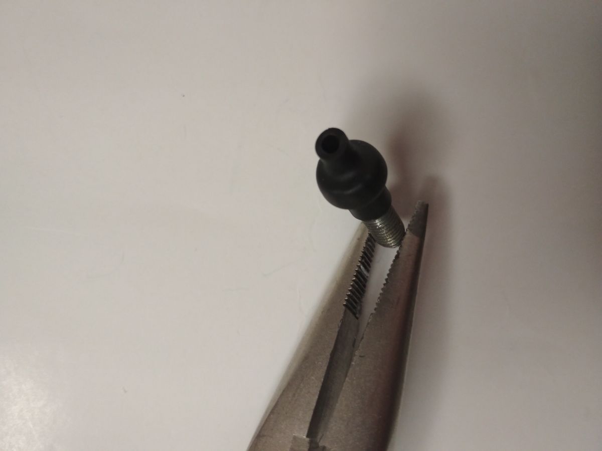

    I po obkurczeniu.
    Koszulki tego typu dobrze dopasowują się do różnych, nieregularnych kształtów.

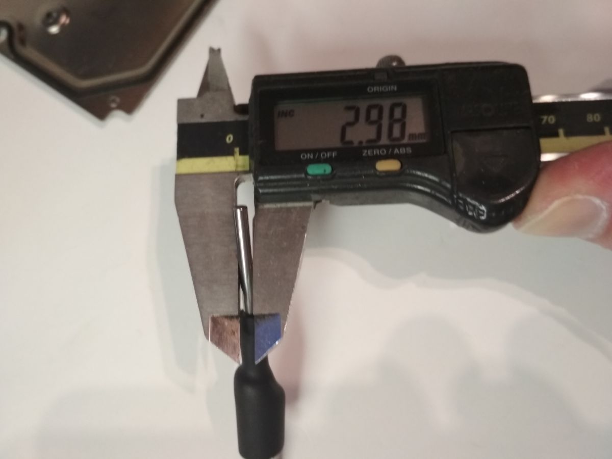

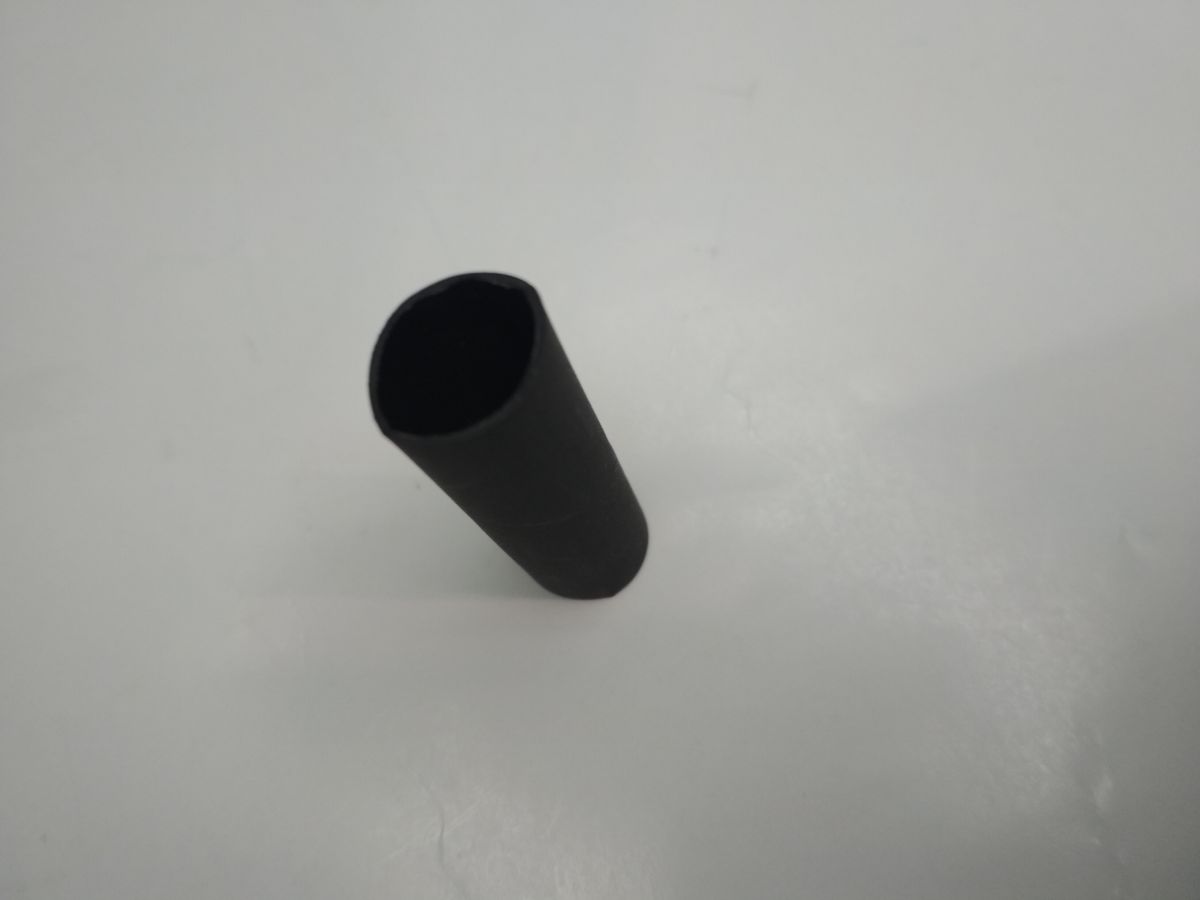

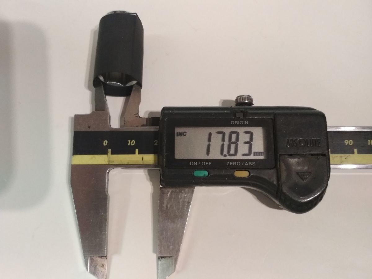

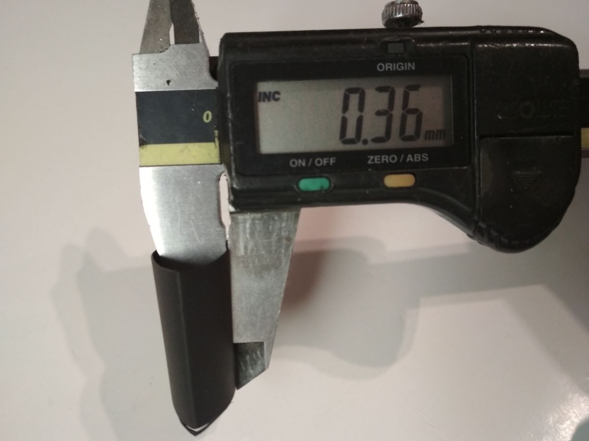

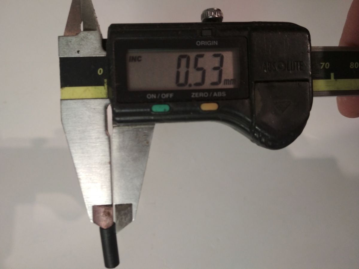

    3.CYG CB-HFT(4X) 18
    Producent CYG
    Średnica przed obkurczeniem 18mm
    Długość 1m
    Kolor czarny
    Materiał poliolefin
    Średnica po obkurczeniu 4,5mm
    Przed obkurczeniem.
    Po obkurczeniu.

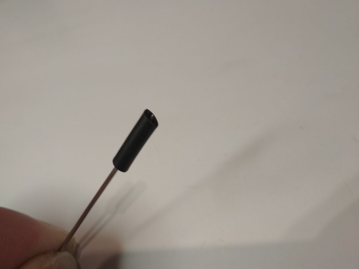

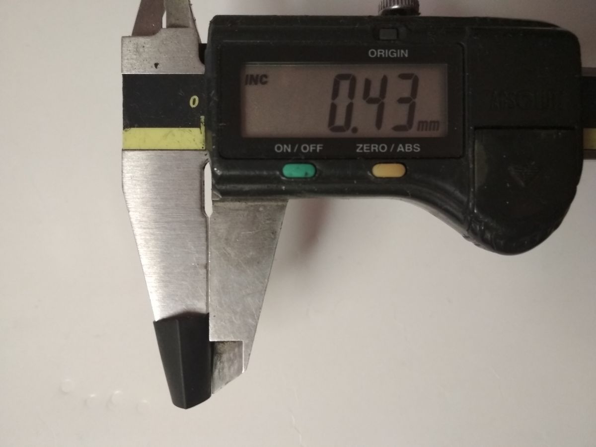

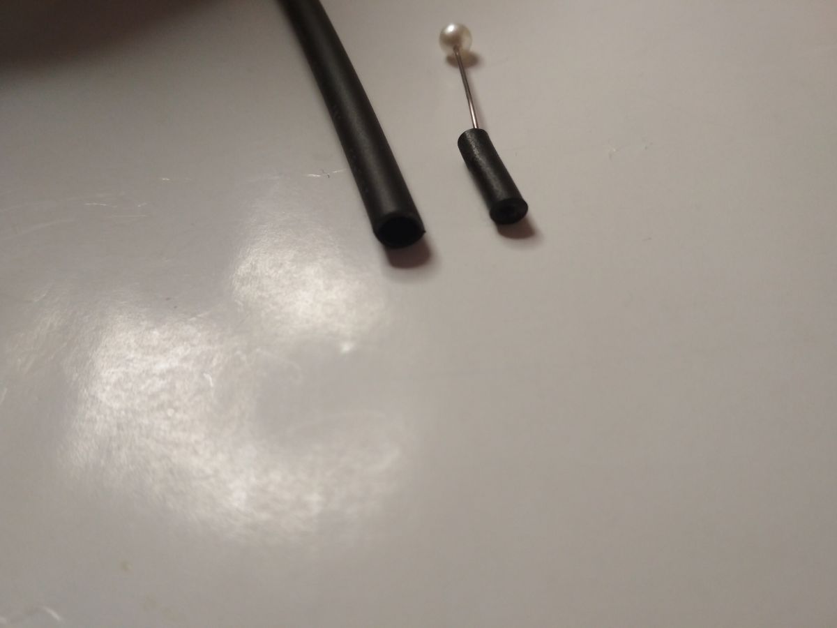

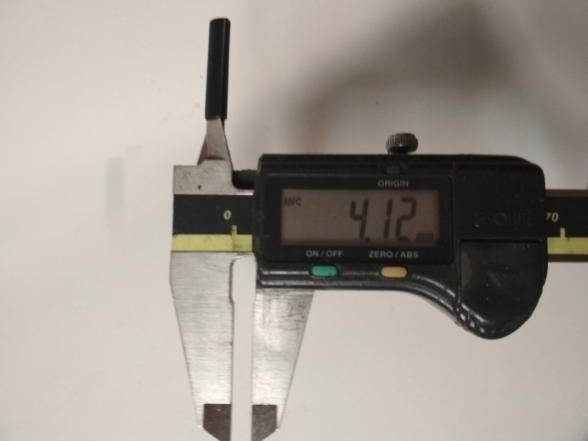

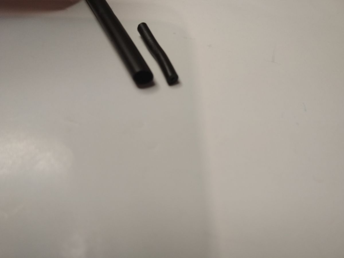

    4. CB-DWT(3X) 3.2
    Producent CYG
    Wersja z klejem
    Współczynnik kurczliwości 3:1
    Średnica przed obkurczeniem 3,2mm
    Długość 1m
    Kolor czarny
    Materiał poliolefin
    Średnica po obkurczeniu 1,06mm
    Przed obkurczeniem.
    Po obkurczeniu.

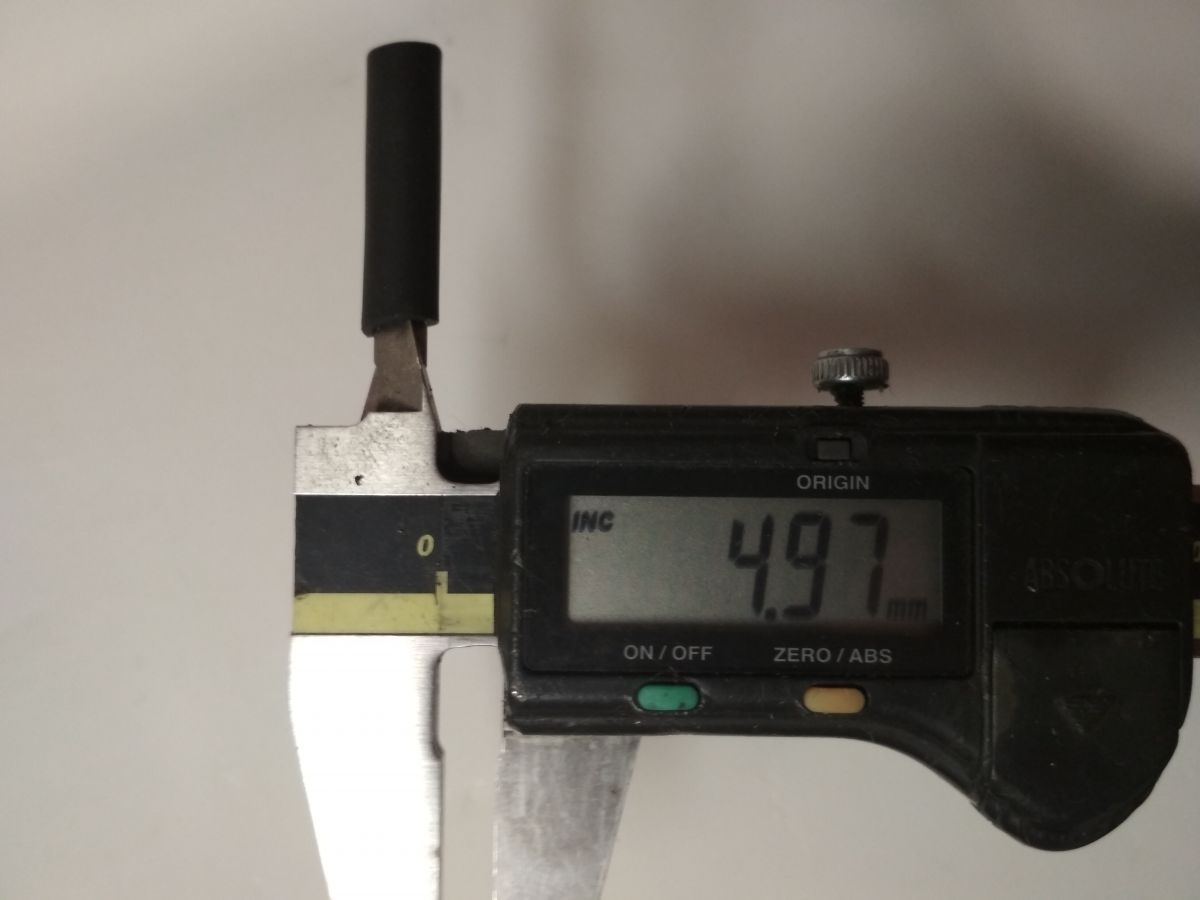

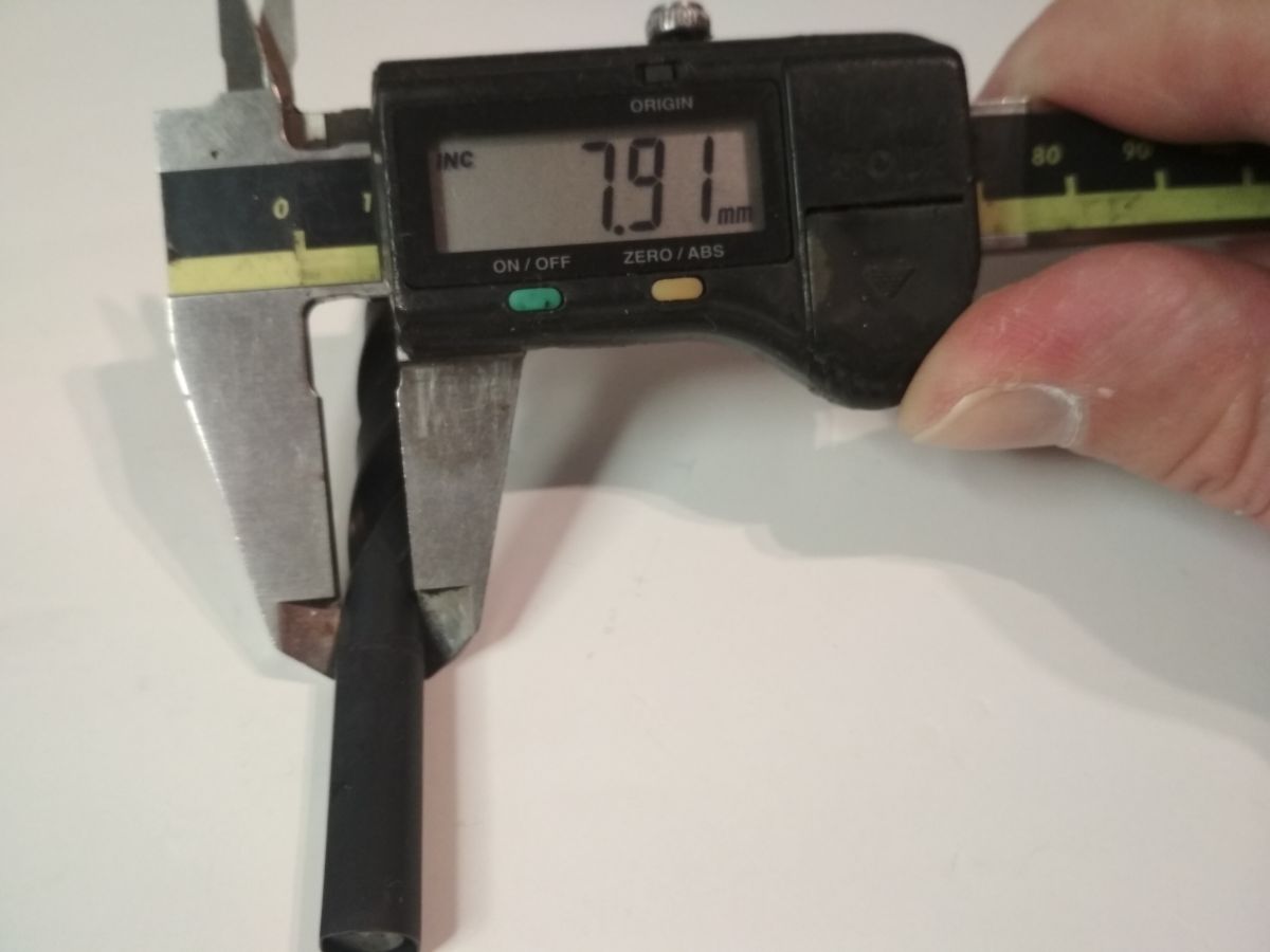

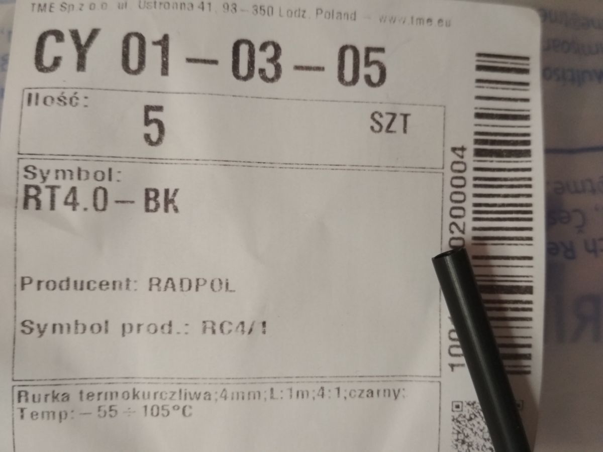

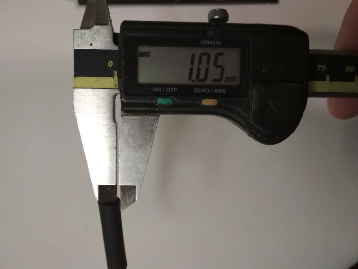

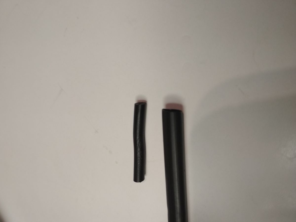

    5. RC4/1 BK
    Producent RADPOL
    Średnica przed obkurczeniem 4mm
    Długość 1m
    Kolor czarny
    Średnica po obkurczeniu 1mm
    Przed obkurczeniem.

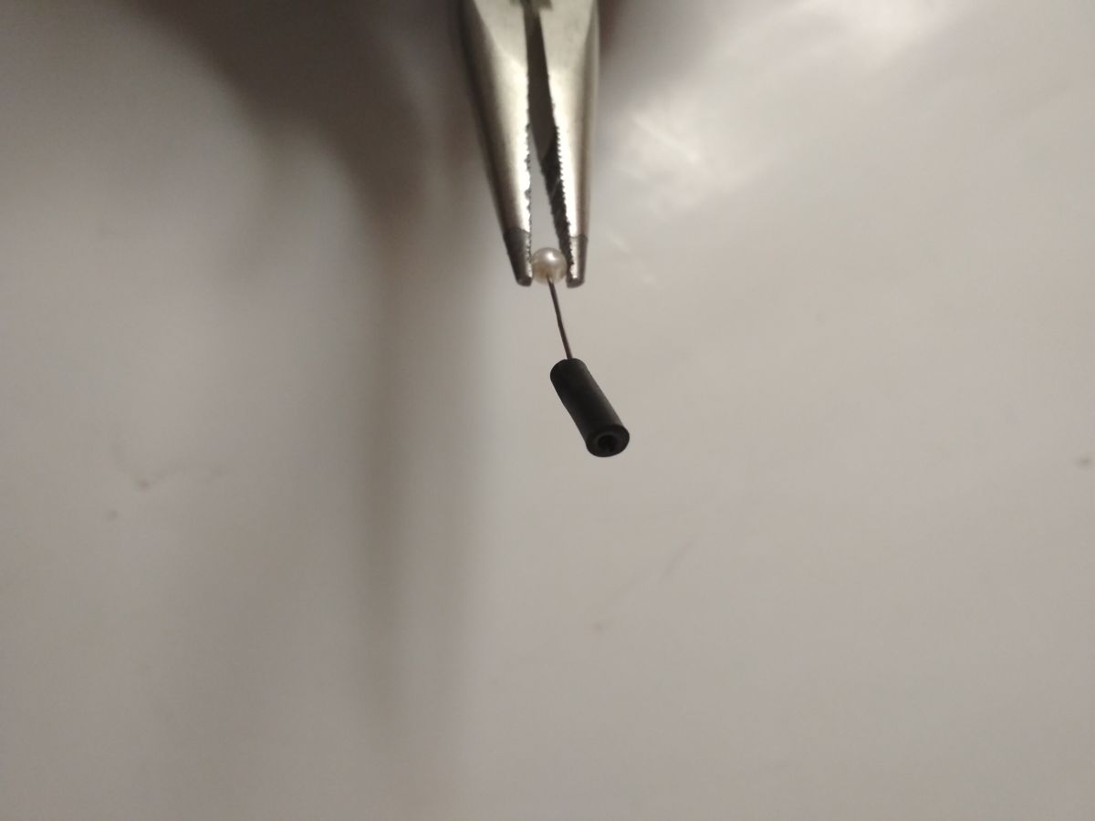

    Po obkurczeniu.
    Podsumowanie.
    Jak do tej pory bardzo dużo korzystałem z rurek 2:1. Kupowałem różnych firm w różnych miejscach. W większości przypadków nazwa producenta nie była znana. Różniły się czasem grubością ścianek przy tej samej średnicy jednak nigdy jakiś negatywnych doświadczeń nie miałem, działały.:) Z rurek z klejem oraz o współczynniku kurczliwości 3:1 i 4:1 korzystam od niedawna. Nie ma wątpliwości że są one przydatne wtedy gdy standardowe nie dają rady. Czasem bywało tak, że np rurkę musiałem wybrać większej średnicy, żeby przeszła przez wtyczkę, konektor itp. na przewodzie ale z uwagi na zbyt małą kurczliwość nie była w stanie odpowiednio się potem zacisnąć. Problemu takiego nie ma gdy wybierzemy produkt o większej kurczliwości. Widać zdecydowanie zwiększenie się grubości ścianek takich rurek po obkurczeniu. Są droższe. Rurki z klejem są bardziej sztywne, podczas podgrzewaniu wyczuwalny zapach kleju.

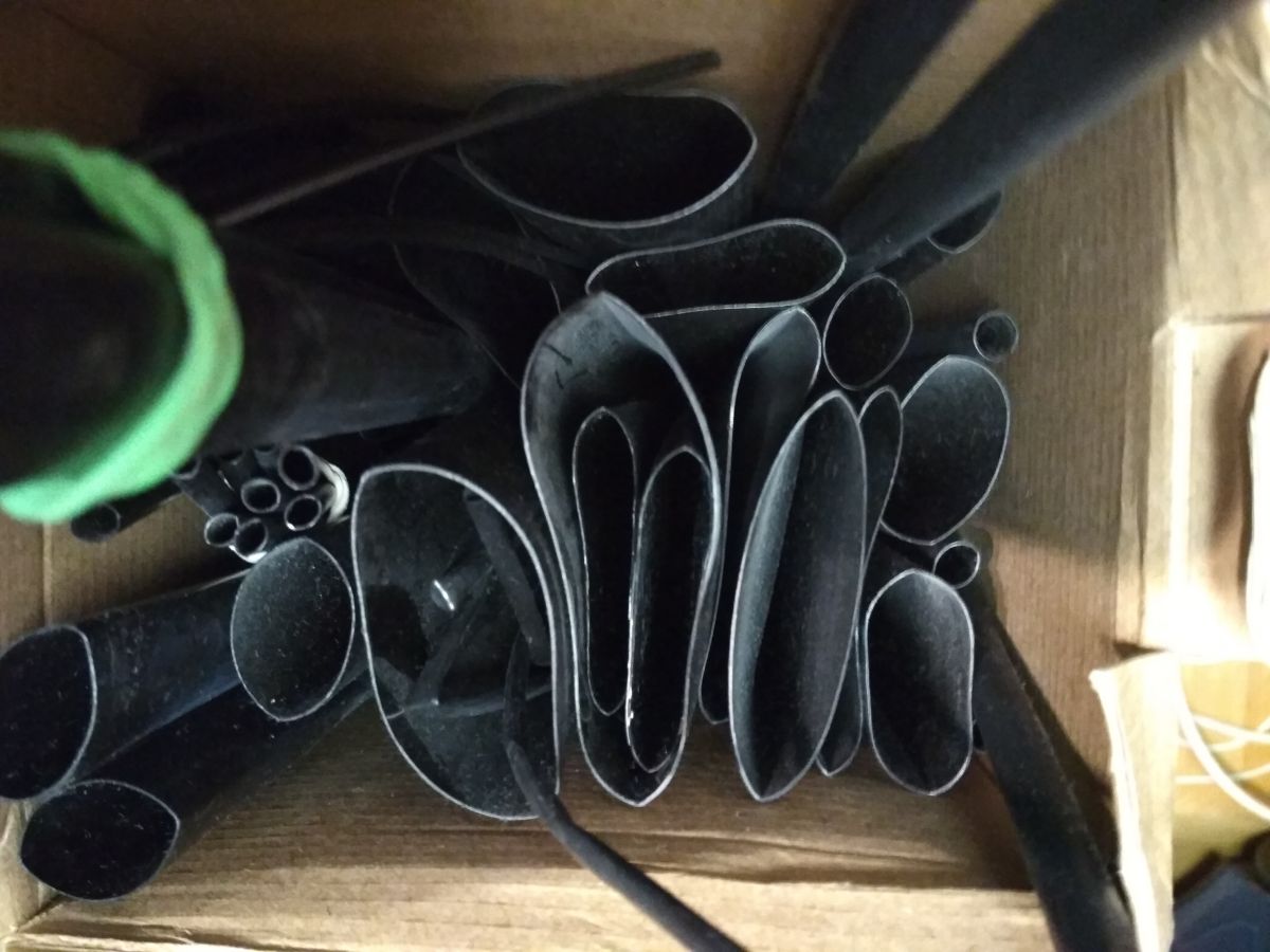

    Zwracam uwagę na to, że na tym zdjęcie nie widać rurek dwukolorowych; zółto-zielonych. To jest jedno z podstawowych oznaczeń w elektrotechnice, czyli kolor izolacji przewodu uziemienia ochronnego. To dwukolorowe oznaczenie (żółto-zielone) jest zastrzeżone dla uziemienia ochronnego. Czerwony - tak można oznaczać przewody fazowe (lub plus dla prądu stałego), niebieski - (jasny) przewód neutralny (a jeśli ciemnoniebieski to minus dla prądu stałego), brązowy - faza, czarny - faza. Co do kolorów, to stanowczo uważam, że nie powinno być stosowane oznaczenie żyły przewodu fazowego kolorem popielatym (a nieraz się tak zdarza, gdy są 3 fazy; brązowy, czarny, popielaty), ponieważ taka izolacja nie kontrastuje na tle różnych materiałów budowlanych (tynk, beton, zaprawa murarska - to są różne odcienie szarości, a popielaty to jasnoszary, mniej więcej tynk jest taki). Skutek jest taki, że jak jakiś robotnik kuje dziurę w ścianie z powodu innych prac niż elektryczne, to może do ostatniej chwili nie widzieć przewodu fazowego, przebije izolację i ulega porażeniu. Dlatego też powinno się wyeliminować kolor szary z oznaczania przewodu fazowego a jednocześnie rekomendować stosowanie do tego celu izolacji w kolorze czerwony (jaskrawym - nie bordo). Powinno być tak, że gdy jest jedna faza, to zalecanym kolorem powinien być jaskrawoczerwony (cynober), jak są 3 to, czerwony, brązowy, czarny. Dla odróżnienia od plusa w prądzie stałym ten czerwony dla fazy powinien być jaskrawy (cynober - wtedy kontrastuje na każdym materiale budowlanym), natomiast plus dla prądu stałego - spokojny czerwony (wiśniowy, bordo), podobnie neutralny w prądzie zmiennym jasnoniebieski, a minus w prądzie stałym - ciemniejszy niebieski (ale jeszcze nie granatowy).
  • #9 18487433
    luxior33
    Posty: 27
    Ocena: 8
    Raychem jest dostawcą oe dla wielu producentów samochodów. Grupa vag w swoich wiązkach posiada tylko raychem (najczęściej występuje na łączeniu przewodów "-" tzw masa oraz przewody od abs). Raychem również posiada w ofercie termokurczliwe z klejem które są najlepsze jakie używałem... tylko ta cena :(
    Obecnie stosuję termokurczliwe firmy radpol (głównie z klejem) i mam rolki innych firm (nie pamiętam jakie).
    Moim zdaniem termokurczliwe z klejem "radpol" są ok ale zwykłe cienkościenne są takie niepewne (czasami dziwne wykonanie).

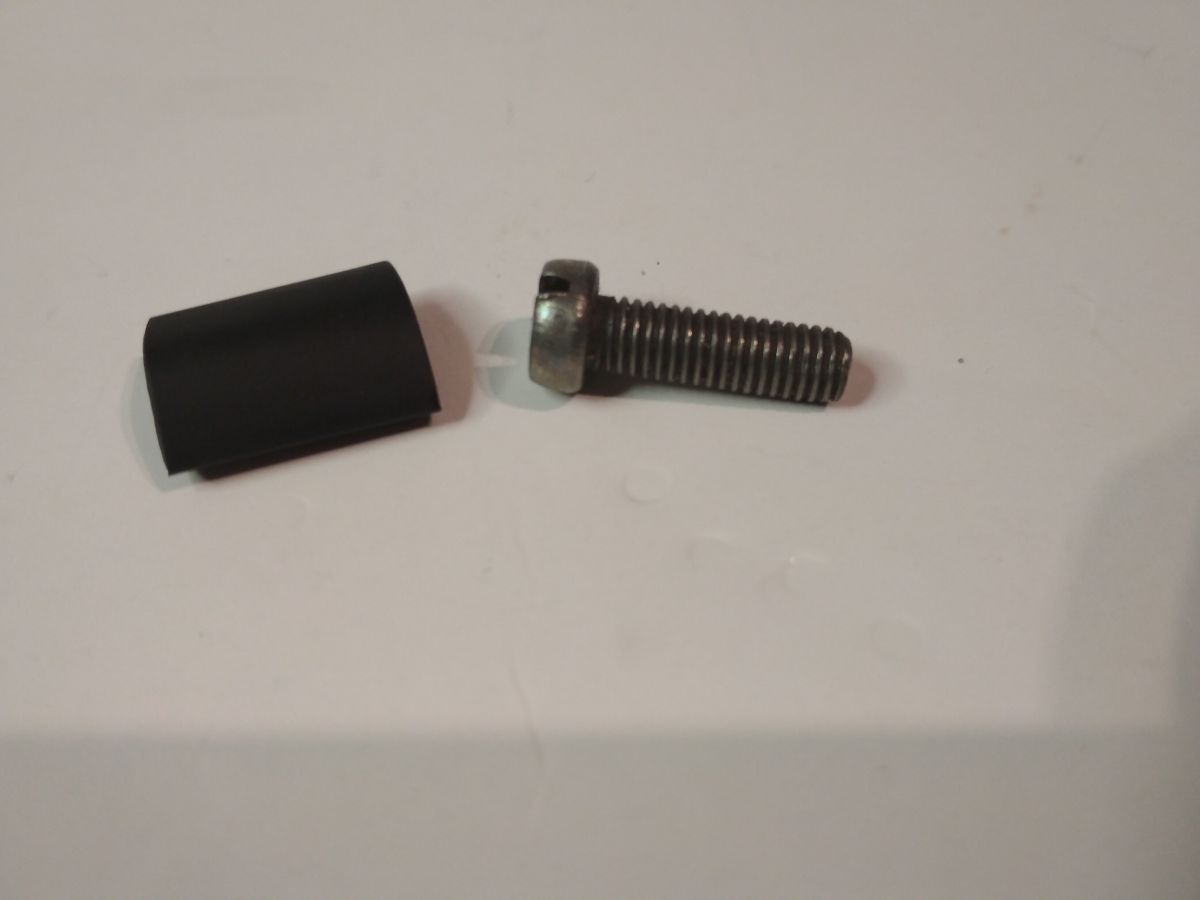

    Czy jest jakaś opcja, żeby skleić koszulkę przeciętą wzdłuż i skurczyć?
    Czasami trzeba wzmocnić przewód, który ma np. z obu stron wtyczki i nie można nasunąć koszulki.... :)

    Są specjalne rękawki termokurczliwe rozcięte, z czymś w rodzaju zamka/zaczepu po długości, do łatania uszkodzonej izolacji na przewodzie, np:
    Koszulka 4:1 się nie sprawdzi?
