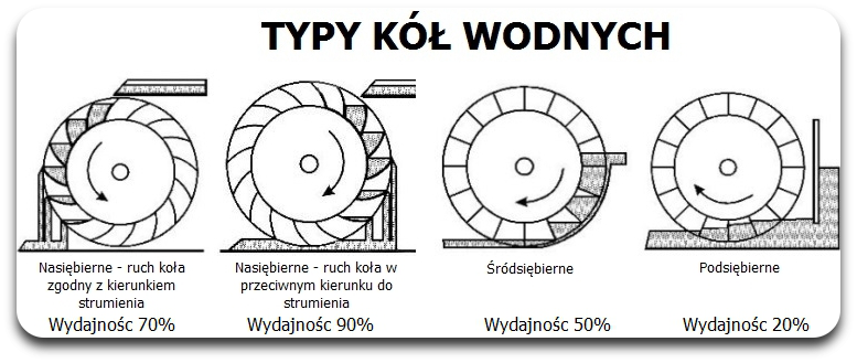

    Poszukuję osoby która dokona obliczeń i w miarę możliwości projektu koła wodnego nasiębiernego , które będzie napędzane pompą wody o dużej wydajności, uzyskana energia zostanie przeniesiona przez odpowiednie koła zębate na prądnicę.

    Chcę odzyskać , mam zapotrzebowanie na wodę ok 200m3 /h ,
  • #6 18546455
    jozgo
    Posty: 7351
    Pomógł: 1020
    Ocena: 1339
    To jest 55 l/sek.
    No to trzeba pomyśleć.
    Turbinę pociągnie.
    Koło wodne, i kola zębate to nie są mądre rozwiązania.

    Możemy zastosować turbinę michella banki albo koło

    Uściślijmy - masz do wypompowywania stawy - chcesz wykorzystać tę pompę i wodę, skoro i tak trzeba wypompować, do produkcji energii.
    Twoje założenia są błędne - pompa wodna zużywa energię proporcjonalnie do poziomu podnoszenia wody - a więc spiętrzenie jej do 4m spowoduje większe zużycie energii dla pomp wypompowujących stawy niż na mniejszą wysokość. Ilość odzyskanej energii za pomocą koła wodnego będzie mniejsza niż nadmiar zużyty przed pompy wypompowujące zmuszone do pracy na wysokość 4m.

    Jeżeli chce napędzić wodą wylotową koło to musi wylot podnieść o np. 2 m.
    To podniesienie spowoduję większy pobór energii przez pompę.
    Energia odzyskana z tyc 2 m nie pokryje zwiększonego pobory przez silnik pompy.
    Jężeli zasilanie pompy jest własnością autora to jego strata.
    Jezeli obce to jest kradzież.
