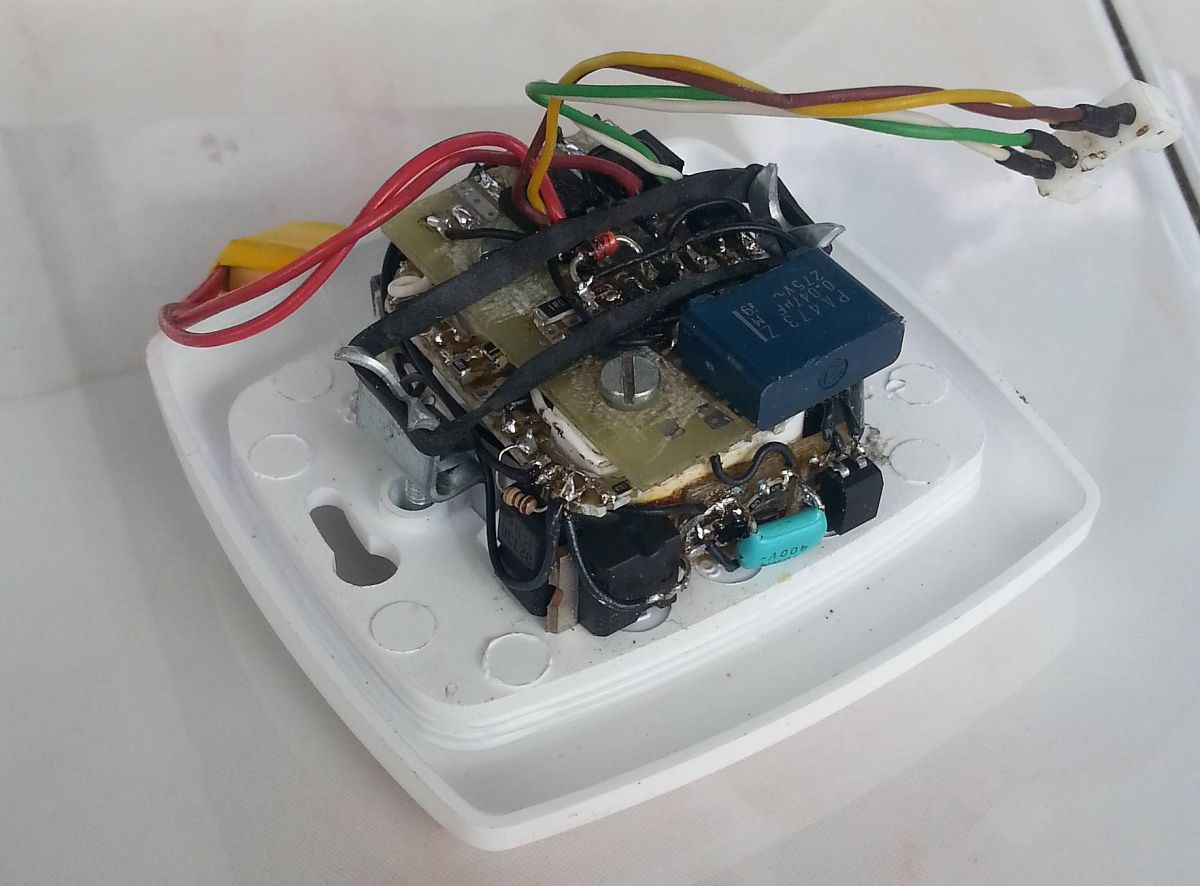

    Układ ze względu na sposób działania oraz na jeden przewód pomiędzy przyciskiem a plafonem umieściłem w puszce, wykorzystując przestrzeń pomiędzy przyciskiem a dnem puszki. O rozkuwaniu ściany nie było mowy, to nie czas remontu.
    Wymiana oświetlenia w łazience.
    Pozostało więc próbować zmieścić poniższy układ w dysponowanym miejscu.
    Niestety nie zaprezentuję tu zgrabnej PCB. Zapał po sprawdzeniu działania układu w wersji próbnej oraz kilka cm³ do dyspozycji zadecydowały o maksymalnym upchaniu elementów. Udało się, nawet zostało trochę miejsca :)

  • #4 18579256
    RAFAŁ.M
    Poziom 19  
    Posty: 281
    Pomógł: 21
    Ocena: 61
    W sterowniku ledów plafonu jest rezystor kilka omów. Wystarczy zmienić wartość na większą.

    Tak, tak. Wiem, że w sterownikach jest taki rezystor ustalający wartość prądu.
    Rzecz w tym, że miałem do dyspozycji 1 przewód łączący puszkę dawnego wyłącznika z plafonem, tradycyjne rozwiązanie -"0" na plafon, przewód pomiędzy plafonem a wyłącznikiem, przy wyłączniku przewód fazowy. Szkolne rozwiązanie, wszystkie przewody gdzieś pod tynkiem.
    Ten rezystor pozostawiłem bez zmian, by móc uzyskać pełne oświetlenie.
