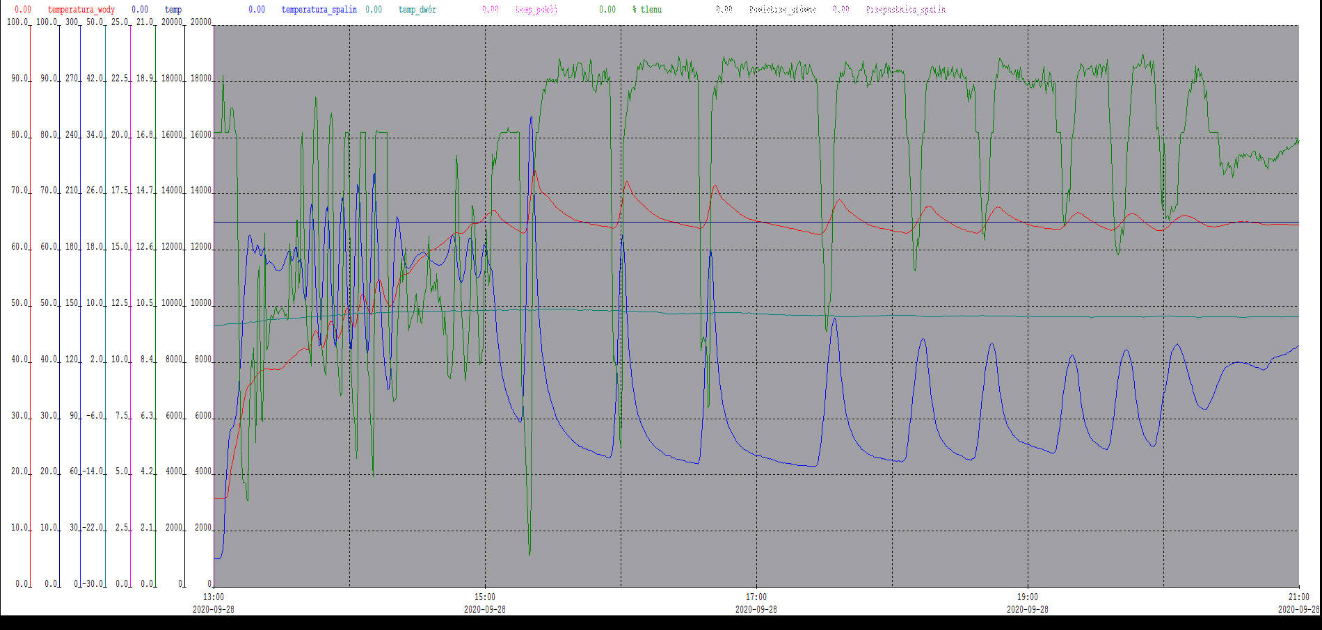

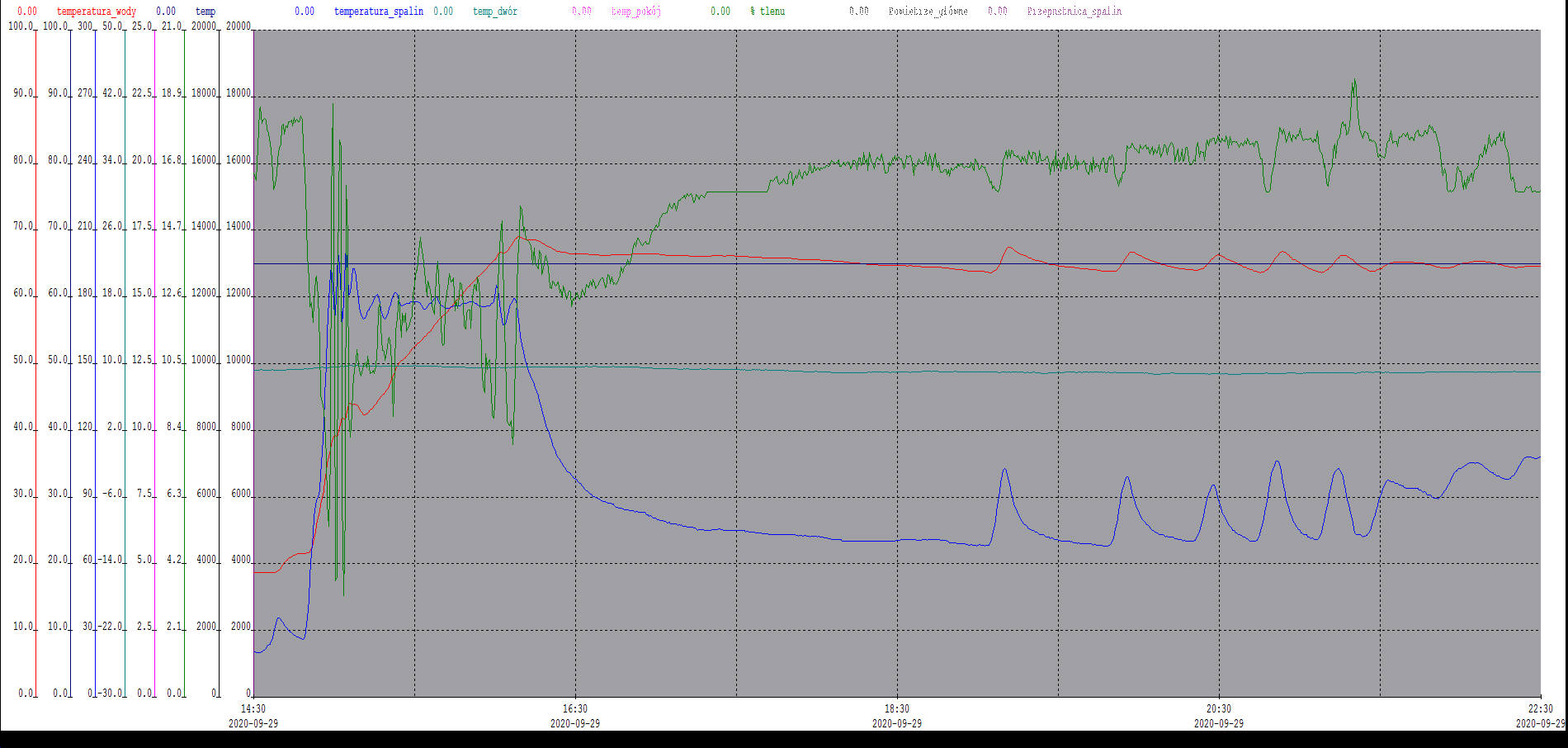

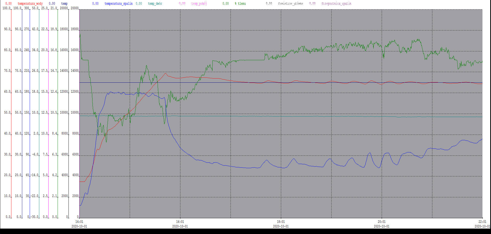

    Może pomoże moje doświadczenie z próbą sterowania przez regulator PID wentylatorem kotła węglowego zasypowego GS z wykorzystaniem sterownika PLC, sterowanie z wyjścia 0-10 V, przez regulator fazowy 230V/12A z wejściem 0-10V, silnik dmuchawy 80W, w sterowniku jest wyjście do sterowania grupowego ale do moich celów nie dało nim rady.
    Przy okazji poproszę o poradę, czy można by uznać linię ( czerwona) temp. CO z trzeciego wykresu za wystarczającą do zakończenia strojenia PID.
    Całe strojenie przypadkowe, bo w dużej mierze oparte na danych z różnych profesjonalnych sterowników kotłów, wersja na wykresie 28_9 początek od najmniejszych wartości poszczególnych nastaw, drugi wykres 29_9, trochę wzrost K, skokowa zmiana Ti, Td bez zmian, trzeci wykres 1_10 tylko trochę podniesione Ti, mnie taki zadawala, ale pogoda nie dała zrobić kolejnej próby, więc nie wiem czy to tylko dzieło przypadku i czego się dalej spodziewać.

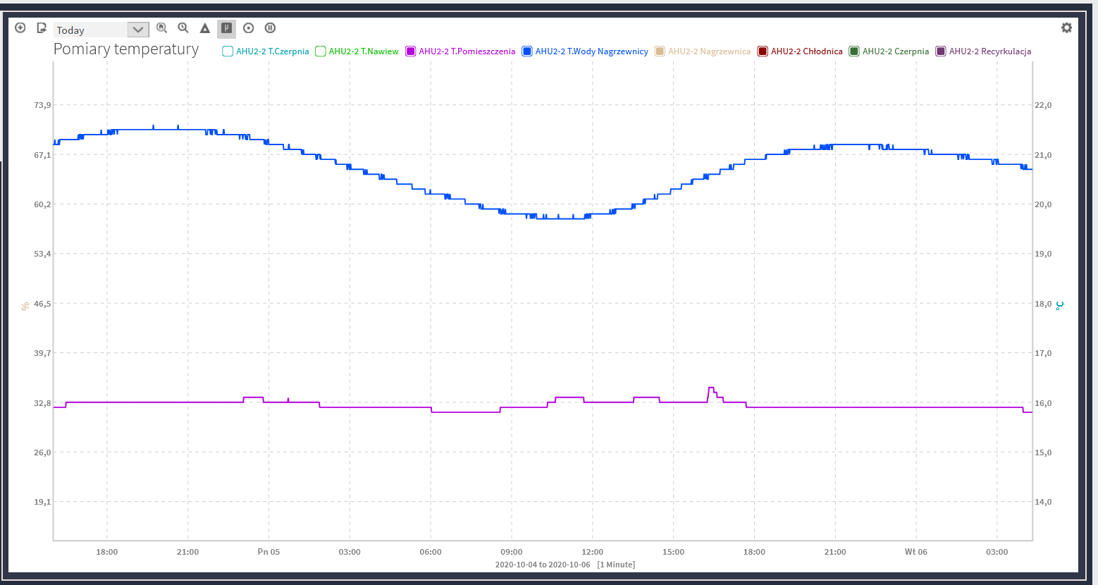

    wszystko zależy od punktu siedznia.
    Tem. pomieszczenia o kubaturze 1000m3 nie może się wahać więcej jak 0.5 stopnia przy przepływie 15000m3 i cisnieniu 2.2Pa.
    Tu masz uchyb 0.3stopnia.
    Czy do regulacji PID musi się odbywać na wyjściach analogowych w PLC ?
